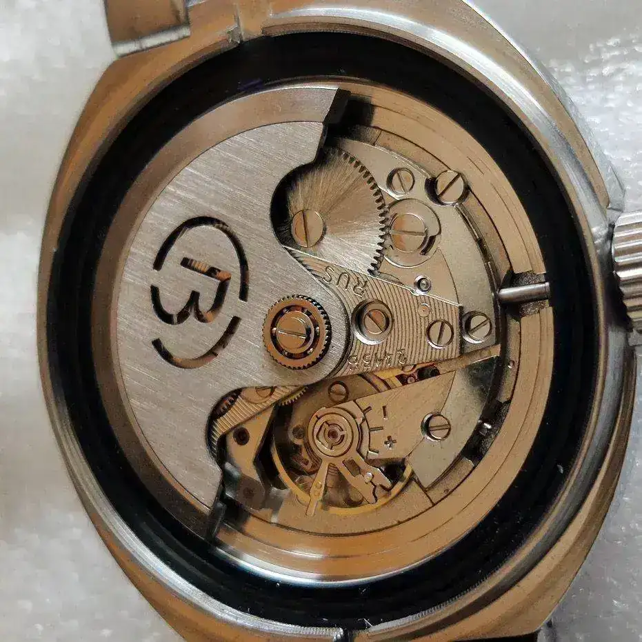

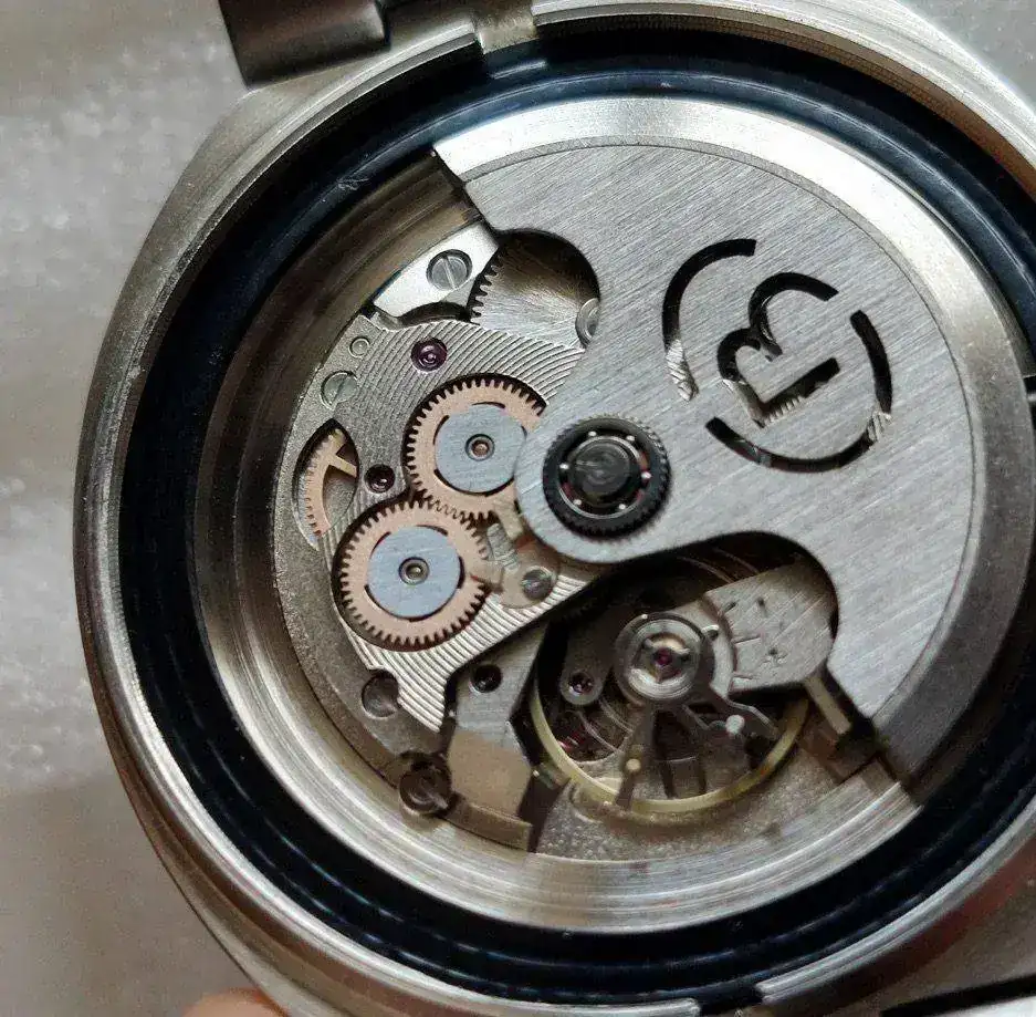

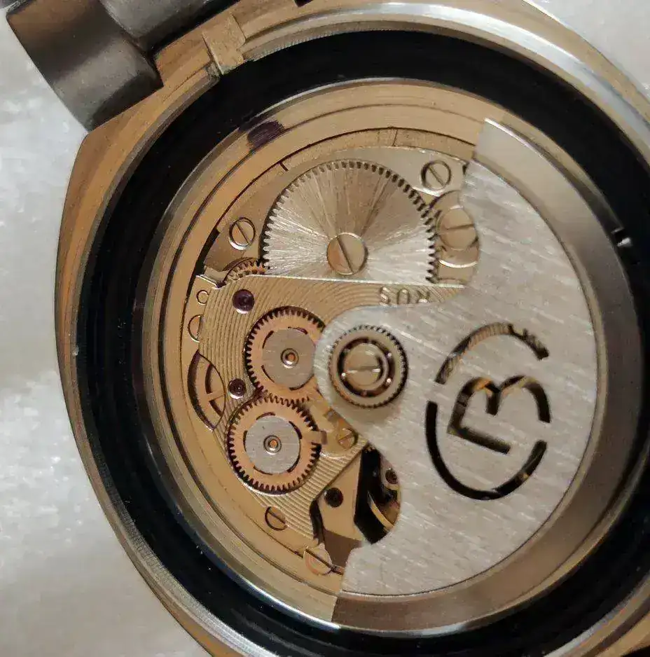

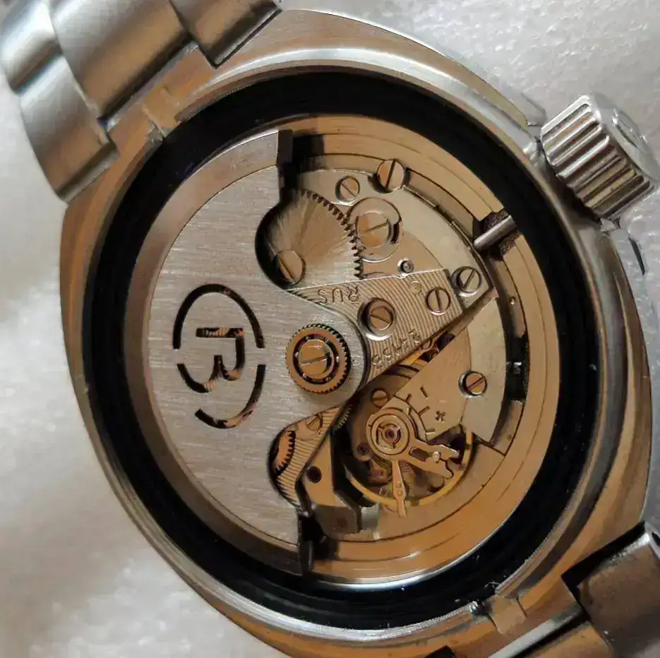

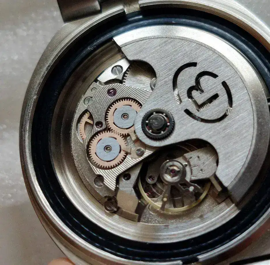

Le he echado un vistazo a las tripas y sin tocar nada, veo que el rotor solo gira hacia un lado Segun tengo entendido deberia girar a ambos lados ¿O me equivoco? Lleva el movimiento 2415.01.
Debería girar en ambos sentidos, si. Quita el rotor y ambas ruedas inversoras. Limpia un poco y vuelve a montarlo.
Con suerte estará por ahí el problema.
Limpiar un poco con alcohol isopropílico y secar bien.
Luego como ya te han dicho una gota de aceite en los rodamientos del rotor.
