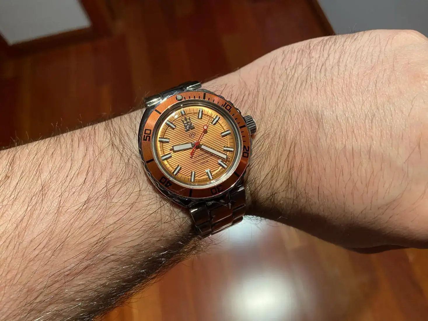

Buenas a todos... pues despu�s de 20 dias de tenerlo en casa habiendo pagafo portes �urgentes@ y 2 puestas debo decir que mi doradito-naranjito Neptuno se para a la hora y pico de llevarlo en mi mu�eca. El otro d�a a poco me cuesta llegar tarde al trabajo y hoy porque me he dado cuenta pero iba camino de lo mismo. ::blush::
No s� qu� le pasa al hombre -no le he dado ni un roce-, pero al rato de llevarlo puesto directamente decide dejar de marcar la hora y se queda parado. Le he mandado un mensaje a Meranom y a ver ahora qu� es lo que hay que hacer con todo ello, no s� si compensar� devolverlo a Rusia o que merecer� m�s la pena. :huh:
Lo escribo m�s como desahogo que otra cosa... no s� si a algunos os habr� pasado algo parecido, porque yo lo que es de mec�nica de relojes no tengo ni idea y no me voy a poner a desmontarlo. Quiz� mandarlo cuesten m�s las cintas que el manto. :ops:
En fin... Now We Are Free, pero me da rabia y pena un reloj tan nuevo...
Un saludo... ::grr::

Primero, con dos puestas, no tiene hecho "un rodaje" suficiente.
Segundo, comentas que te ha pasado antes de ir al trabajo. Tu actividad física previa a que se parase ¿cuál fue?. Quiero decir, ¿es posible que te mantuvieses en reposo y no cargase?
Me parece raro, la verdad, que se te pare sin más a la hora y pico.
Bueno pues os cuento, la actividad física cuando estuve con el puesto no fué excesiva pero no me habia pasado antes con ningun otro reloj, es un uso normal... conducir, hacer recados, no sé, lo básico.
Respecto a darle unos golpecillos pues voy a probar hoy a llevármelo a currar y a ver si quiere funcionar o no, me da que el rotor va muy duro porque ni se le oye girar... si veo que se para cojo la maza y va a flipar.
Luego os cuento a ver si se vuelve a parar, muchas gracias a todos.
Un saludo. :bye:

Yo con los míos, aún siendo en su mayoría automáticos, tengo la costumbre de darle unas diez o doce vueltas de corona cuando me los pongo.
Prueba a darle cuerda también, unos 10-12 vueltas al menos a ver si se te sigue parando.

A mi me ha pasado alguna vez con el primer Amphibia que adquirí, un 710 scuba dude y cuando pasa le doy la colleja, con un pequeño golpecito lateral, seco, sin brusquedades ni a lo bestia, con lo que consigo darle un poco de inercia a la masa oscilante para que gire.
Bueno pues el otro día lo llevé puesto toda una tarde y lo que hice fue lo que me comentó un compañero de aquí, darle bien de vueltas manualmente a la corona para hacerle la carga como si fuese un reloj manual. No me dió ningún problema, pero me fastidia bastante que siendo un reloj automático tenga que estar pendiente de esas cosas, aunque viendo que últimamente las piezas de Meranom suelen dar algún tipo de guerra en ese aspecto tampoco me preocupa demasiado... pensaba enviarlo y como tal hice el parte de hoja de devolución pero no lo voy a hacer, lo mantengo y si un día me canso pues lo sacamos a la venta y todos tan contentos. ;-)
Muchísimas gracias a todos por vuestra ayuda y ya os contaré novedades... un saludo. :bye:

Yo no creo que esos fallos sean por una falta de rodaje. Pueden ser mil cosas,desde una simple motita que bloquea el mecanismo a falta de lubricación. Yo lo mandaba a que lo reparasen
Sin descartar que los relojes automáticos son unos chivatos y a veces tenemos menos actividad y mas sedentaria de la que creemos.
Tecleando en el ordenador o el móvil no se carga, conduciendo tampoco y cosas así.

Cierto. Y no descarto que, por ejemplo, la masa oscilante roce un poco o esté algo suelta y otras cuantas (pocas en realidad) opciones.
Pero si con carga manual funciona significa que el mecanismo en general funciona y el muelle de carga funciona.
Pues desde que lo cargué manualmente todavía no se ha parado, con lo cual la reserva de marcha funciona. Volveré a probármelo y a ver qué es lo que pasa con él... :huh:

Ya he comentado que si el mecanismo funciona, lo mas seguro es la carga automática, pero claro, para que haya carga tiene que haber el movimiento (físico) suficiente durante el tiempo suficiente y a veces nos engañamos a nosotros mismos con la cantidad de actividad que realizamos, pero a los relojes no les engañamos.
Todo sin descartar un problema menor en el reloj, al fin y al cabo son piezas mecánicas compuestas de decenas de otras pequeñas piezas todas relacionadas y algo puede pasar.
