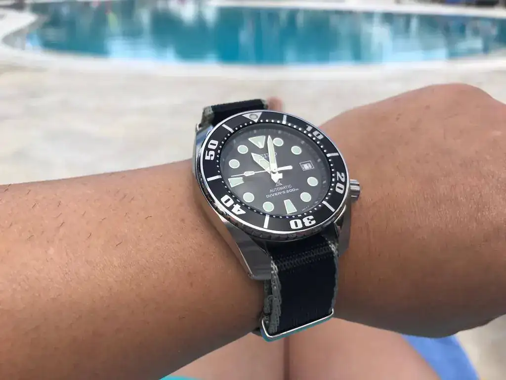

Yo, he llevado durante tres semanas mi Seiko Sumo, aprovechando que estaba de vacaciones y es el que me suelo poner para ir a la playa.
En este tiempo ha adelantado prácticamente 6 minutos.
Cuando lo compré, lo tuve que llevar a ajustar porque retrasaba muchísimo y me lo devolvieron dentro de los parámetros, pero nada fino, para mi gusto.
