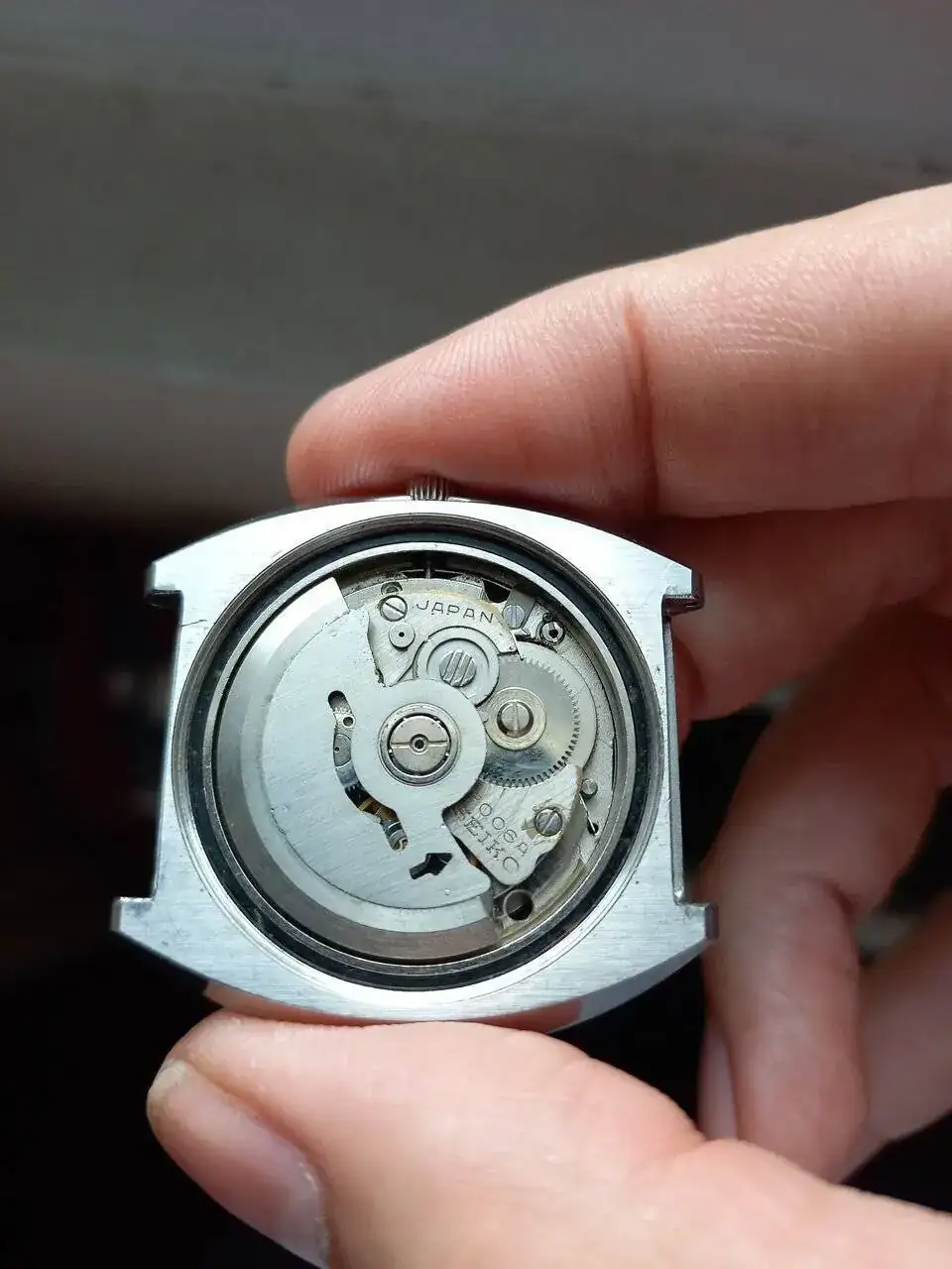

Tengo un seiko 7006-6020 diamatic precioso que tiene un fallo. No atrasa, no adelanta, funciona perfectamente cuando lo llevo puesto, pero cuando lo dejo en el relojero, solo me aguanta funcionando 8-9h de las 44-46h que debería funcionar. He hecho la prueba de girar el barrilete que alberga el muelle real y efectivamente aguanta 44h sin tocar el reloj. Pero aunque esté 5 minutos agitando el reloj solo me da una reserva de marcha de esas 8-9h. A qué puede deberse?

Otra posible causa es que la masa oscilante roce con la placa del movimiento y/o con la tapa de la caja, por el juego debido al desgaste de su rodamiento. En mi experiencia no es muy habitual, y se podría solucionar buscando una masa de un donante que esté en mejores condiciones. Puedes mirar si hay marcas de ese rozamiento, algo parece que se ve en la foto que has puesto, justo encima de la palaba "Japan", pero no me parece exagerado para que no cargue.

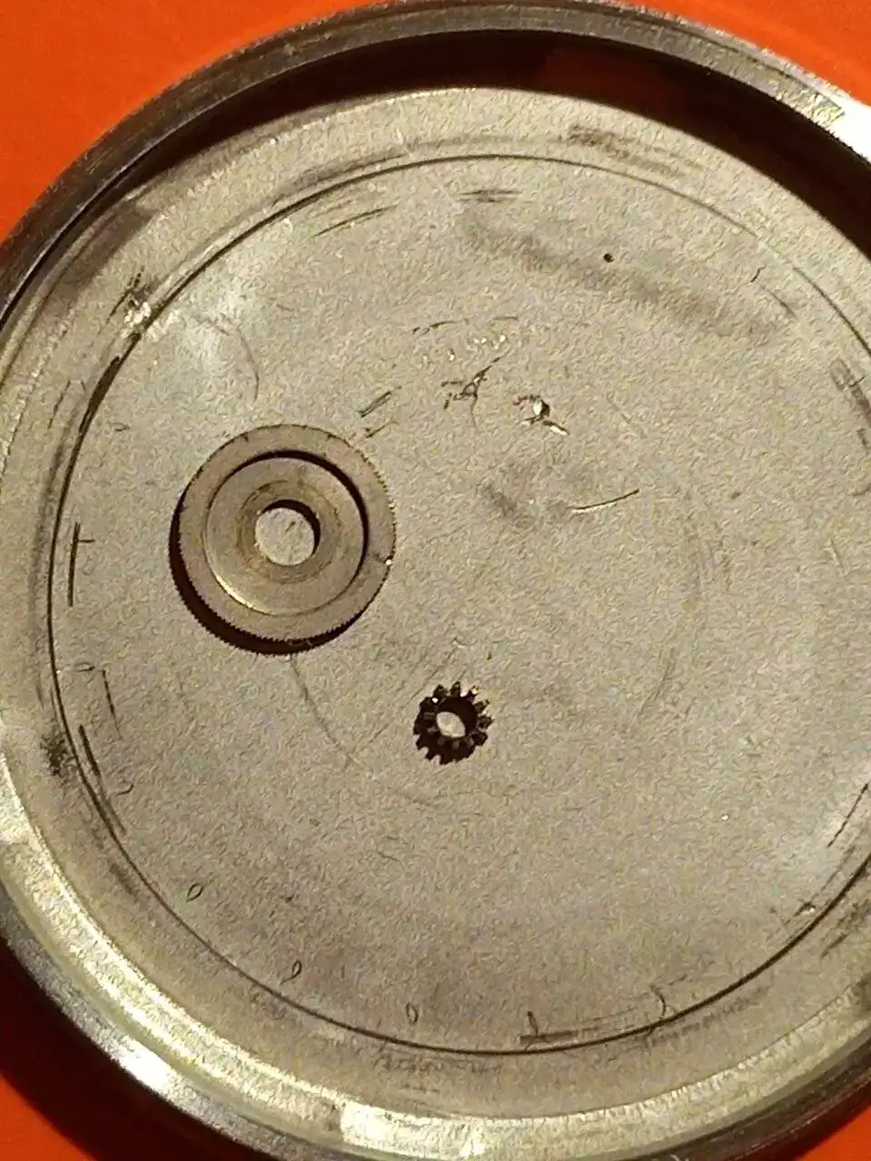

Lo primero que me extraña es que el eje de la rueda que transmite el movimiento del rotor al barrilete se mueva... ¿Es normal? Pongo la foto del mismo.
Saludos y gracias nuevamente por aclarar mis dudas.

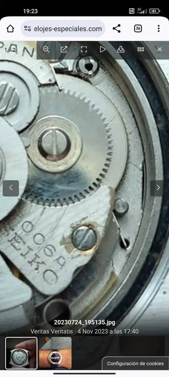

Lo primero es el análisis.
La máquina está niquelada, si ves dorados te dan pistas pues son desgastes por roce
Solo ver la foto se ve que la masa tiene juego y que el cubo está trabajando inclinado.
Aparte de malas intervenciones q ni usaron el destornillador apropiado comiendo los puentes
Salutes

Buenas otra vez. No voy a lanzar las campanas al vuelo, pero me parece que el problema estaba en el tornillo que fija ese rodamiento que puse en la foto anterior. Lo he apretado bien y parece que el rotor ya es capaz de girar el barrilete... volveré a probar mañana a ver si me aguanta lo habitual o ya sube a más de 1 día la reserva de carga...
Salutes
Gracias por tu respuesta. Cierto, la masa estaba algo torcida y pude enderezarla y ya el movimiento no genera el ruido de roce característico al mover el reloj. Pero me tengo que quedar con esa herida de guerra... en argot ciclista, digamos que " nos aligeraron la máquina para que pesara menos" ...
Respecto a la marca del destornillador, opino como tú, no han tenido mucho cuidado los que han metido mano con anterioridad a esta preciosidad...
En fin, seguiremos observando al "enfermo"...

Esa rueda necesita un repuesto. Esta rota.
Me lo temía... ya me extrañaba que girara el eje dentado dentro de la rueda... Gracias por la info... Iré buscando una.

Efectivamente está rota. Por si te sirve para buscar una, los movimientos 7005 y 7009, que son más comunes, llevan la misma rueda (ref 514.002)

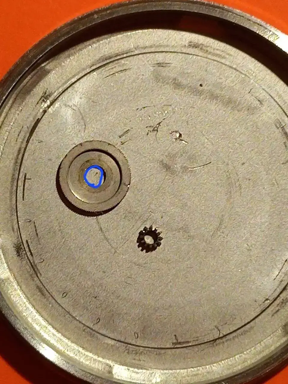

Novedades: mientras espero la nueva pieza, no pude hace evitar hacer experimento el pasado martes...Tengo un pegamento fijatornillos anaeróbico que uso para cuando hago el cambio de la transmision de la bici y evitar así que se aflojen los tornillos del plato, sobre todo, y se me ocurrió darle con ese pegamento con la punta de una aguja de punción seca (similar a las que se usan en acupuntura) por dentro del eje (ahí os lo marcó en la foto en trazo azul) para luego encastrar la otra pieza pequeñita que lleva el engranaje...
Pues nada, pues que funciona lo del pegamento...Que aguanta las 44-46h dejándolo quieto en el relojero tras habérmelo puesto un día en la muñeca...
Cosas veredes, amigo Sancho...
