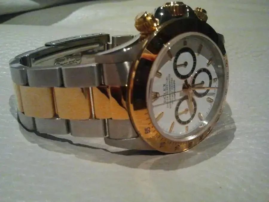

Hola a todos y muchas gracias por vuestra ilustradora ayuda. Lo primero de todo pedir disculpas por tardar tanto en responder a vuestras preguntas, las cuales considero normales. No pude conectarme hasta ahora.
El modelo es Daytona del año 1992, y no se usó por haber quedado olvidado en una caja fuerte.
Supongo que el material luminiscente es Tritio.
    24 KB · Visitas: 147
Añadí la única foto que he conseguido más abajo. Gracias de nuevo por las respuestas, aquí hay mucho conocimiento y es de agradecer que lo compartáis:worshippy:
