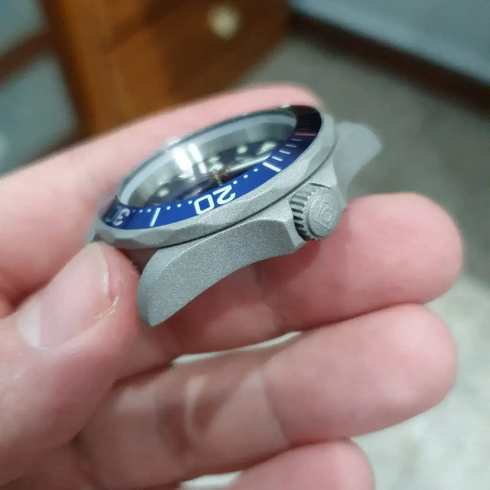

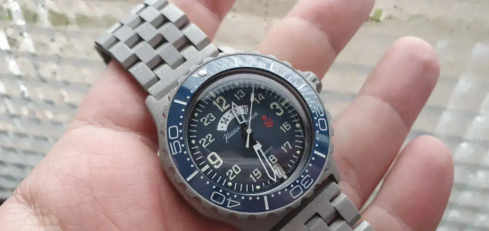

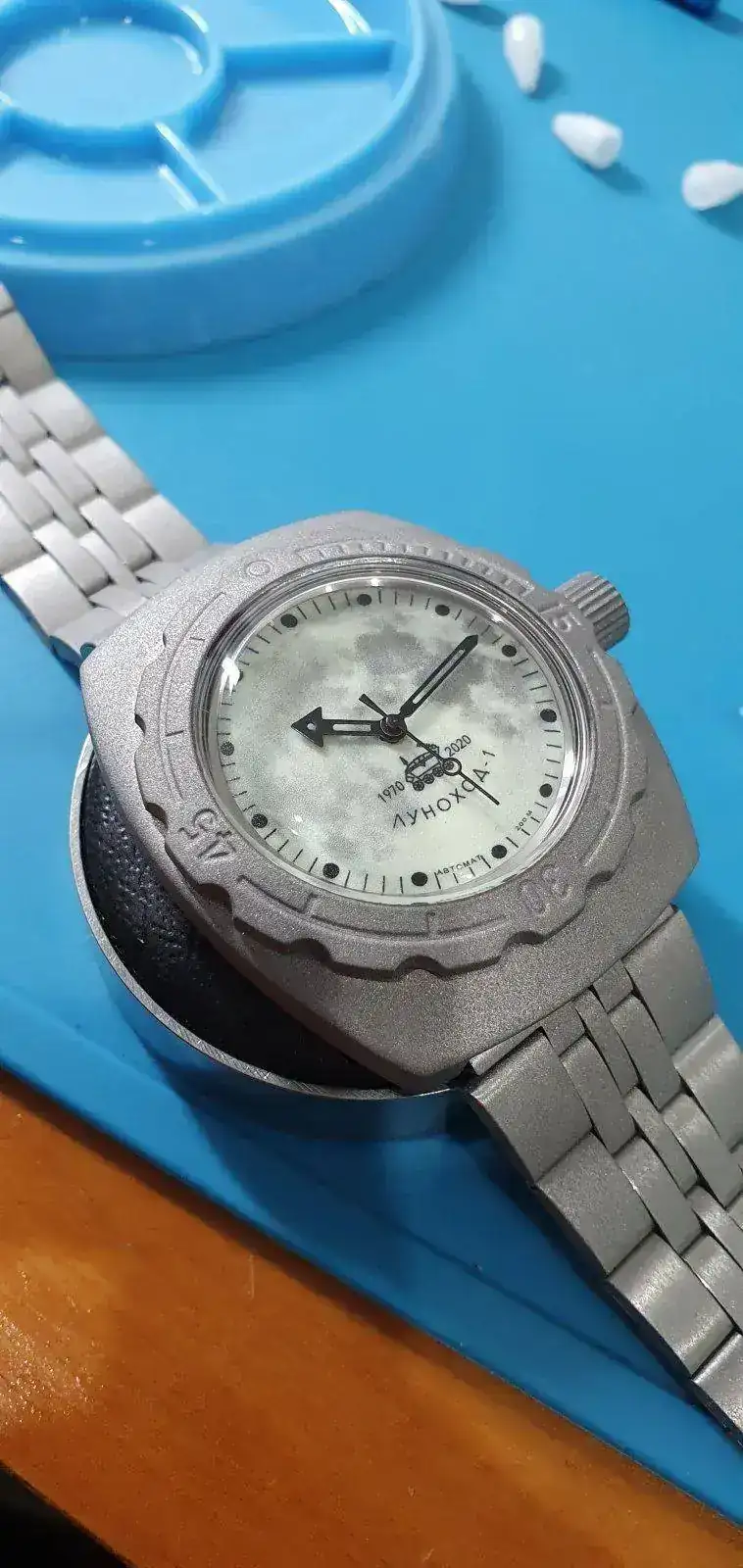

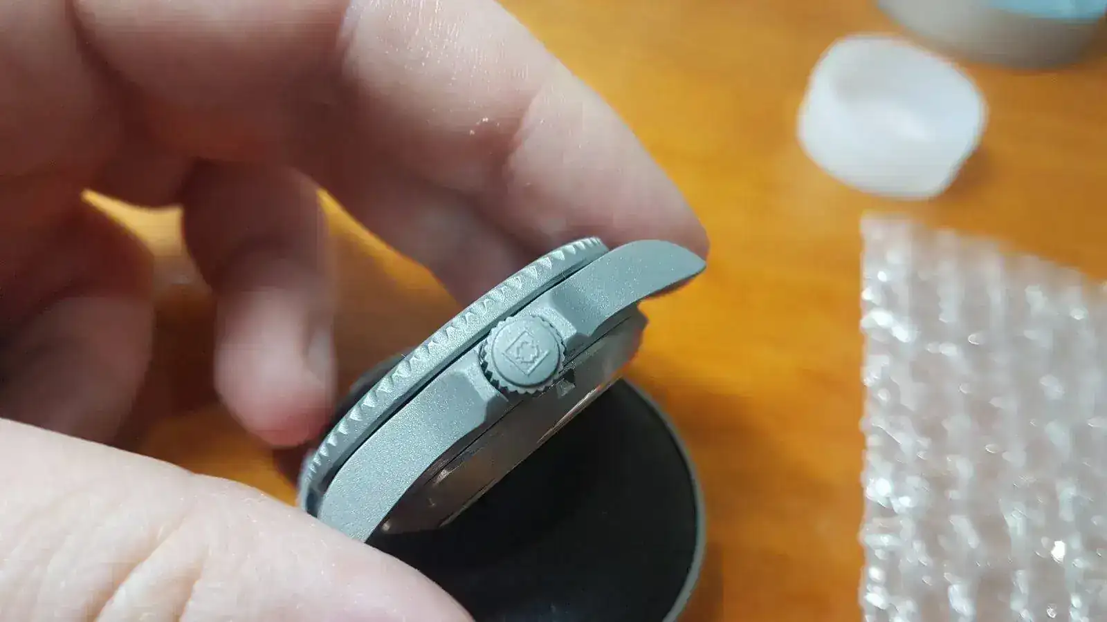

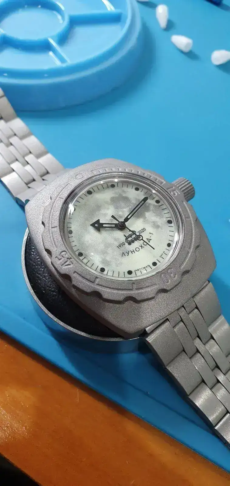

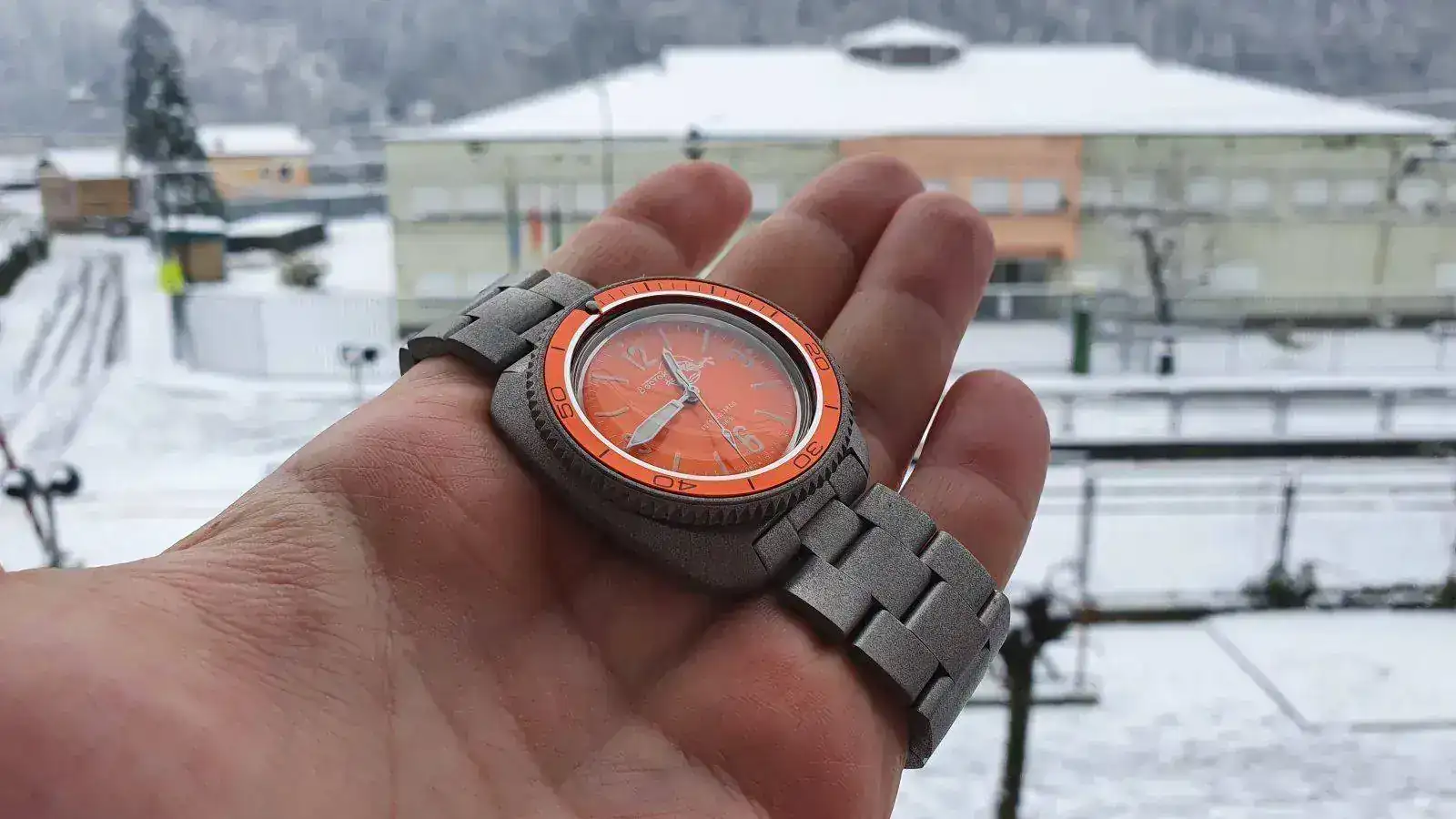

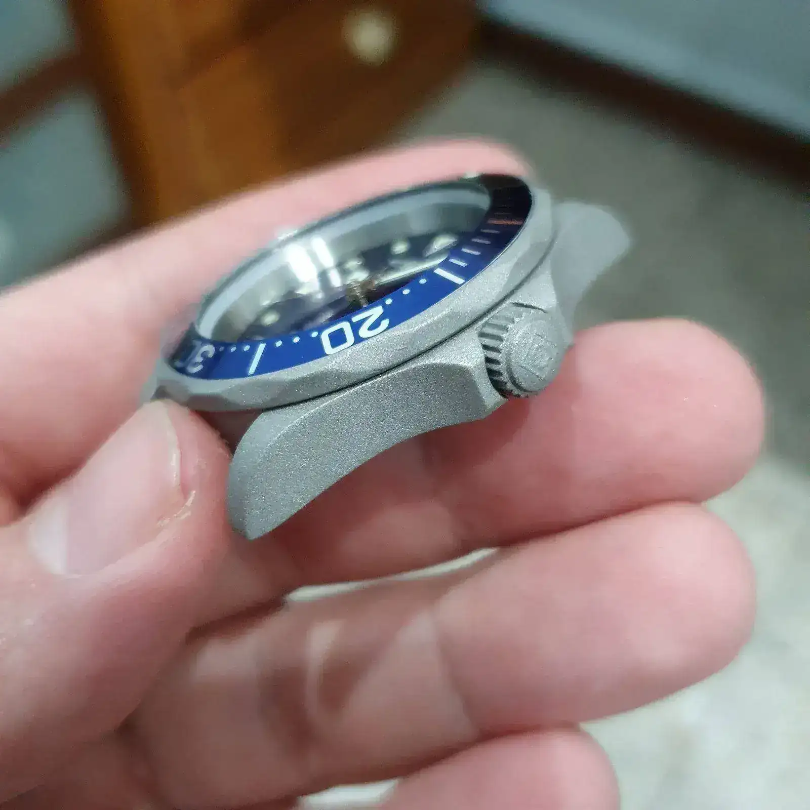

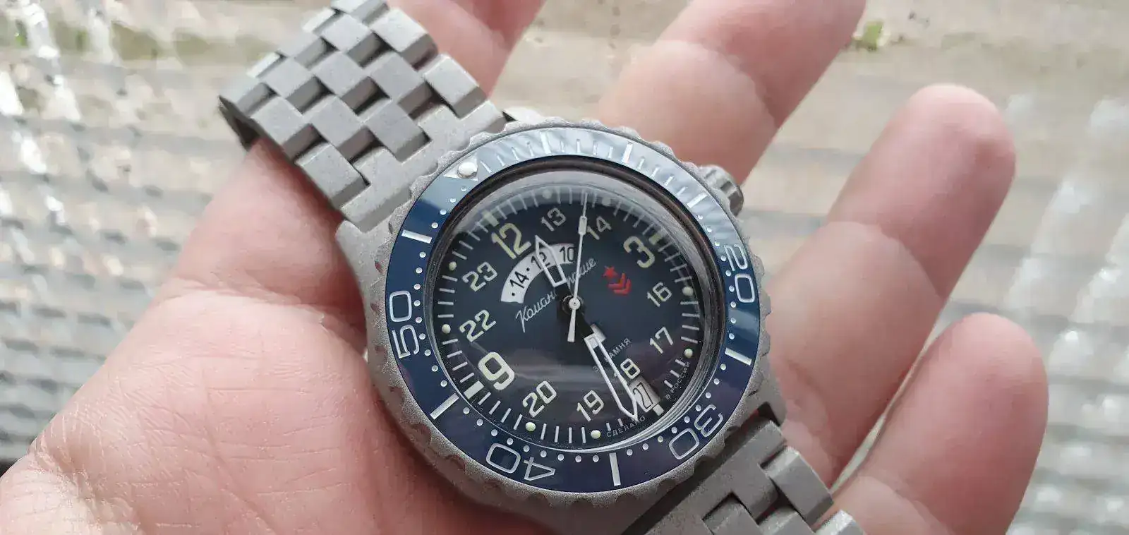

Yo hago arenados caseros compi, si te puedo ayudar encantado. Te dejo algunos de los que hice para que valores si es lo que buscas.
Reacciones: taparrajas, osmpo, LordBlade y 3 más
Muchas gracias por mencionar David!
Yo hago arenados caseros compi, si te puedo ayudar encantado. Te dejo algunos de los que hice para que valores si es lo que buscas.Ver el archivos adjunto 909129
Ver el archivos adjunto 909124Ver el archivos adjunto 909126Ver el archivos adjunto 909127Ver el archivos adjunto 909128

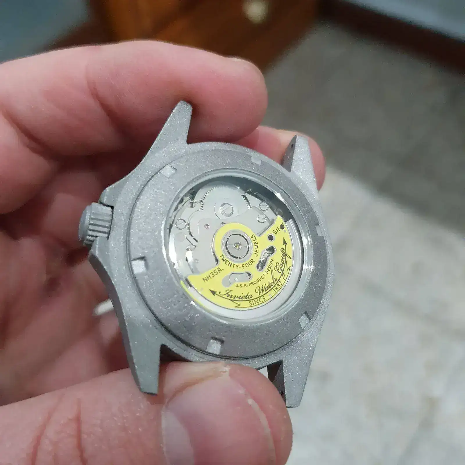

Creo que me he explicado mal, me refería exactamente a eso que comentas, la zona donde engancha el bisel pero en el lado de la caja.

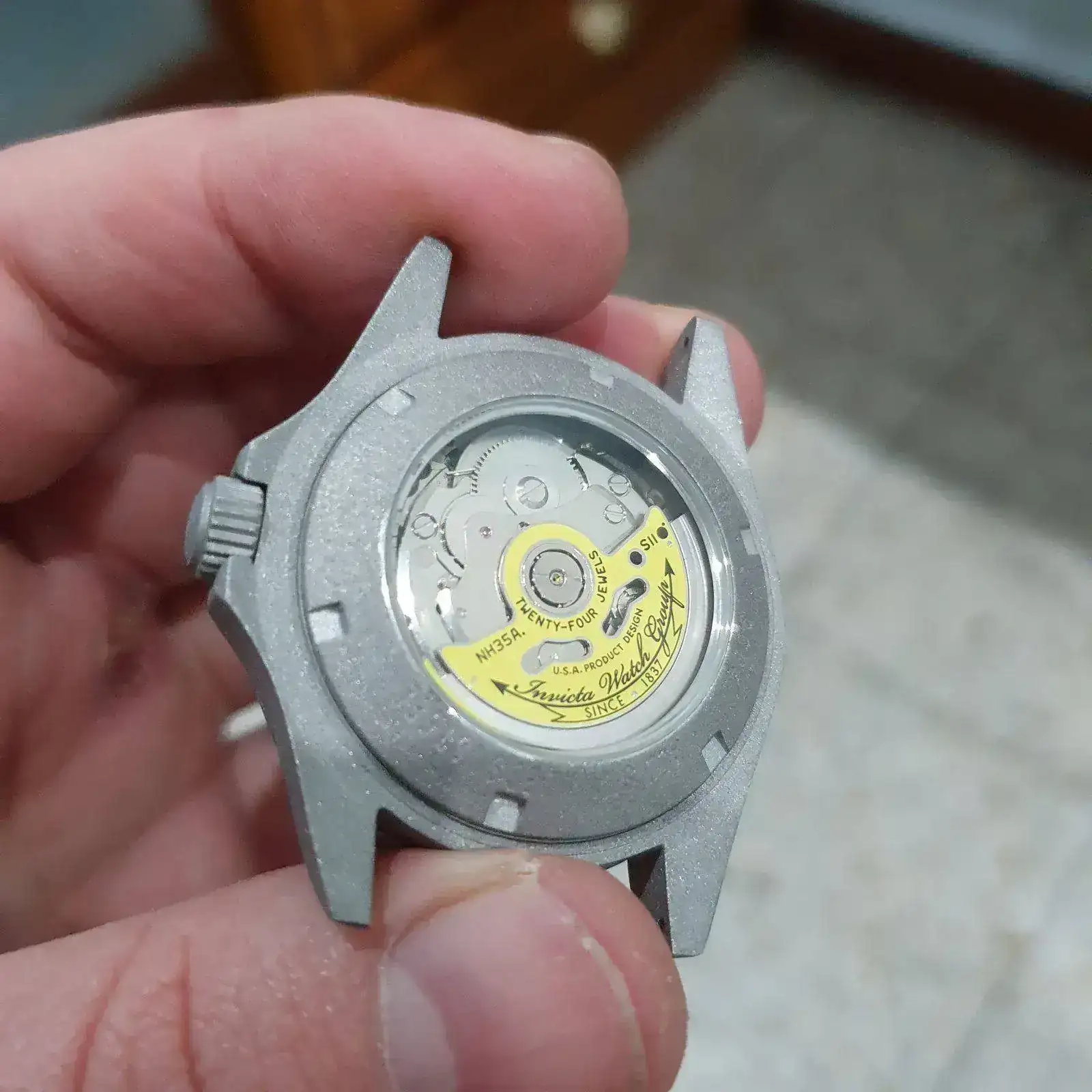

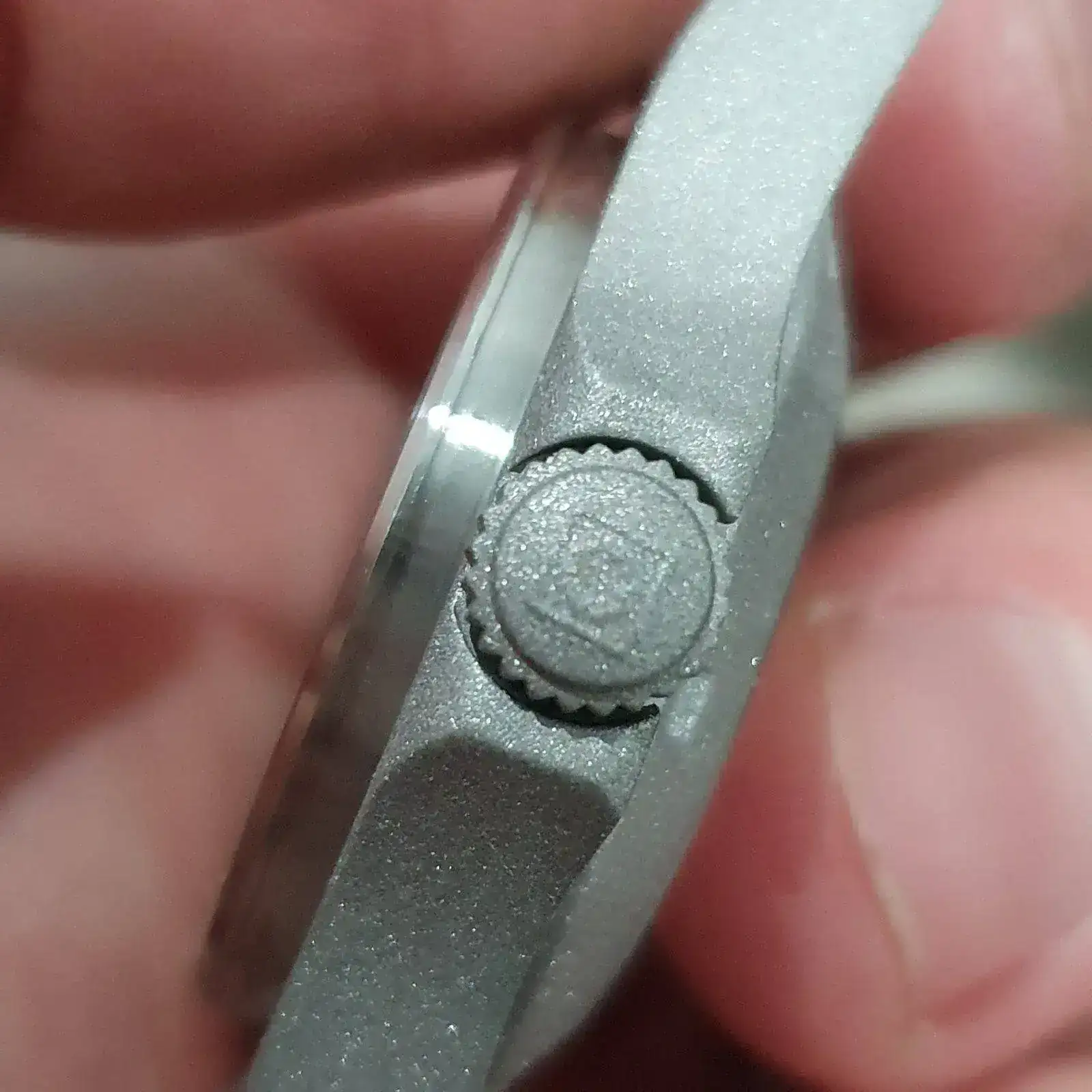

Sobre coronas, ¿has arenado alguna con logo? En caso afirmativo, ¿ha perdido mucho detalle?
Depende del material abrasivo y tamaño de grano sí, con unos no se pierden casi y con otros llega casi a desaparecer.
Por ejemplo, en dos coronas invicta:
