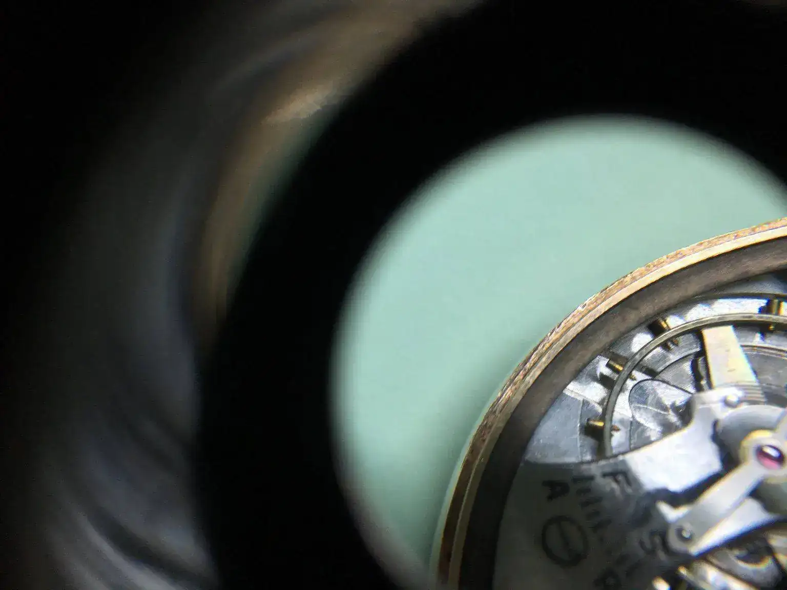

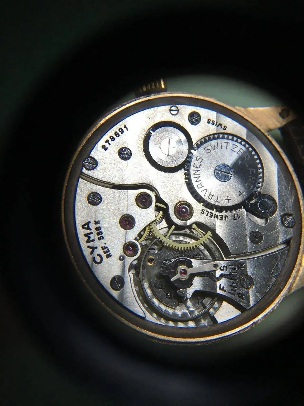

Buenas noches, varias veces he intentado sacar la máquina y no consigo averiguar la forma.
Por delante no creo que salga, no hay bisel para quitar el plexi:
Los tornillos del movimiento van fijados a una especie de bata metálica (aro exterior oscuro). Si se le aplica algo de fuerza al conjunto se ve que gira todo el bloque en la caja: movimiento, bata y esfera. Le quito los tornillos y no sale el movimiento, no me atrevo a hacerle palanca a la bata.
Gracias por vuestra ayuda.

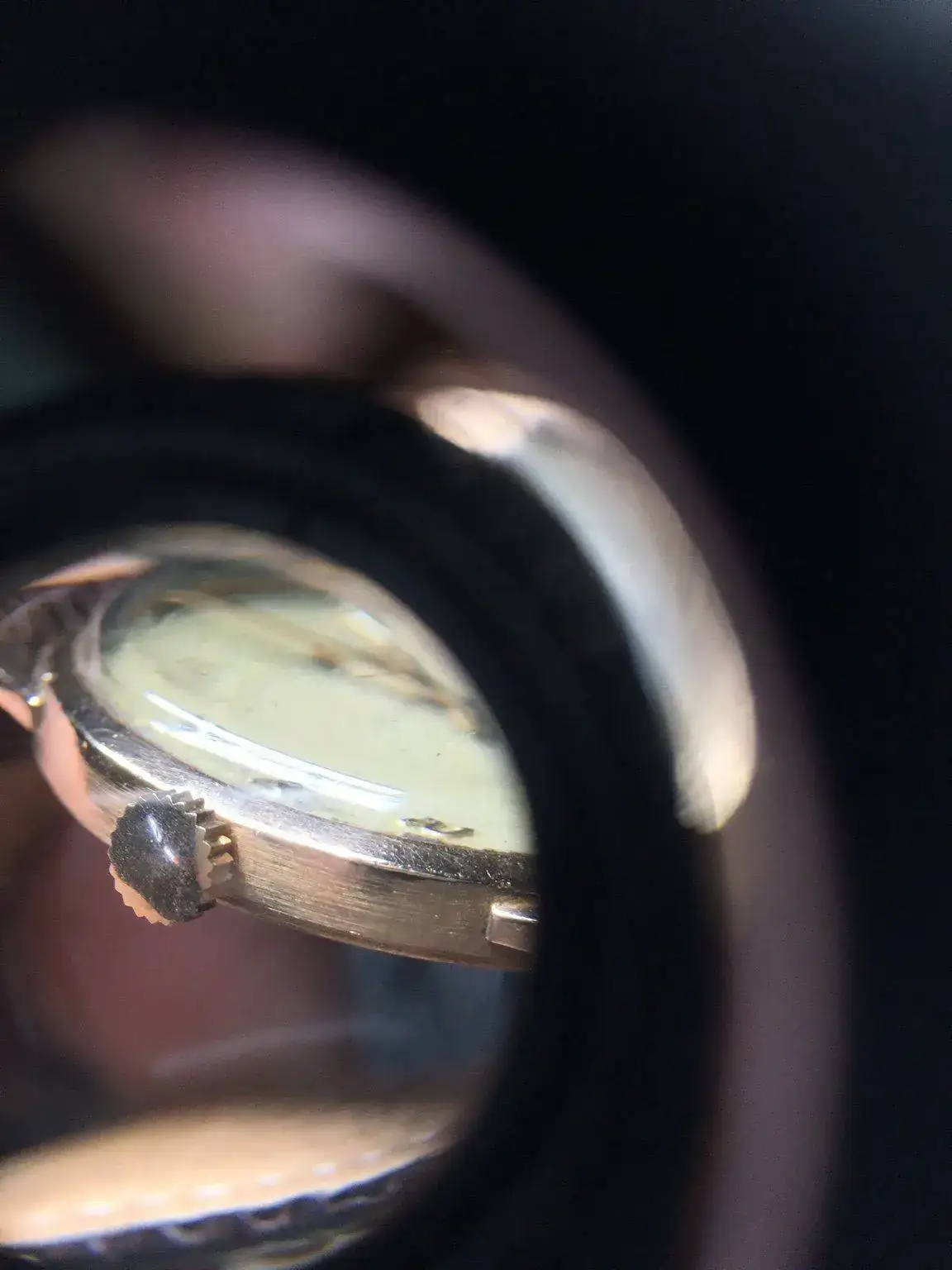

Buen día ZARKOV; puede colocar varias fotos de frente en varios ángulos de la caja para observar bien sí lleva un arco con el plexi - como en casi todas las cajas. Lo poco que se ve en una sola de las fotos es a la derecha de la corona. Hay una pequeña mueca y podría ser que el arco lo colocaron del lado equivocado o es una lastimadura que alguna persona hizo al tratar de abrirlo???
Un saludo, Luis desde Argentina

Buen día D. Luís, cuando llegue a casa haré más fotos. La caja está bastante marcada pero más por el trato que le dio mi padre en su juventud que por alguna manipulación (prometo que yo no he sido [emoji57][emoji57][emoji57]). La he observado detenidamente con las lupas de aumento y la hendidura de ese arco del plexi no la veo por ningún lado.
¿bata metalica?
Tiene toda la pinta de una junta torica, que parece que han usado a modo de bata, para sujetar a preion calibre y caja, mira bien con la lupa
quita, los tornillos de los extremos del puente de barrilete, y muy delicadamente sin marcar nada,coloca las pinzas en los laterales del puente del volante (pinzas de bronce o pinzas de naylon) ves haciendo un giro de muñeca lentamente y con delicadeza hasta que valla cogiendo mas y mas holgura, poco a poco hasta que valla saliendo.
una punta de la pinza en la letra (A)
la otra punta en la letra (R)
puede ser incluso mas eficaz, poniendo una punta en el lateral del puente del volante, y la otra en la ranura del tren de rodaje,teniendo cuidado con la rueda primera
prueba con palillos, o con algo plastico y resistente
Con delicadeza: 1º sacas la tija si ves que lo que te han dicho los compañeros no da resultado 2º por el mismo agujero que ha quedado libre de donde va la tija, introduces un destonillador hasta dar con la boca del aro que hace de bata, vas haciendo con cuidado palanca hata que se vea el agujero de bata, una vez se vea una parte del agujero que sobresale algo de la caja procede con paciencia y buena letra ha se guir lo mismo entre caja y bata hasta poder sacarlo todo:Cheers:

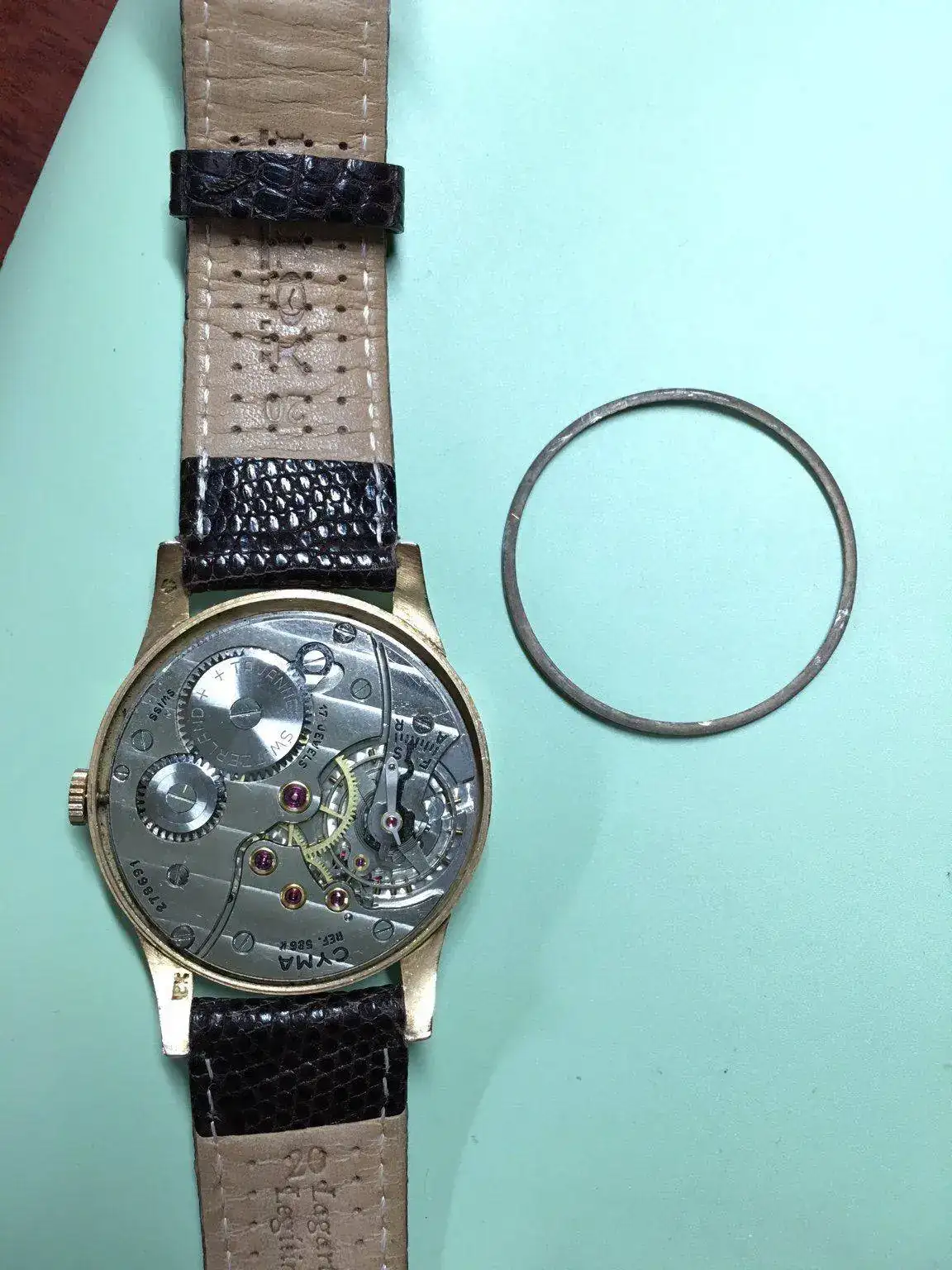

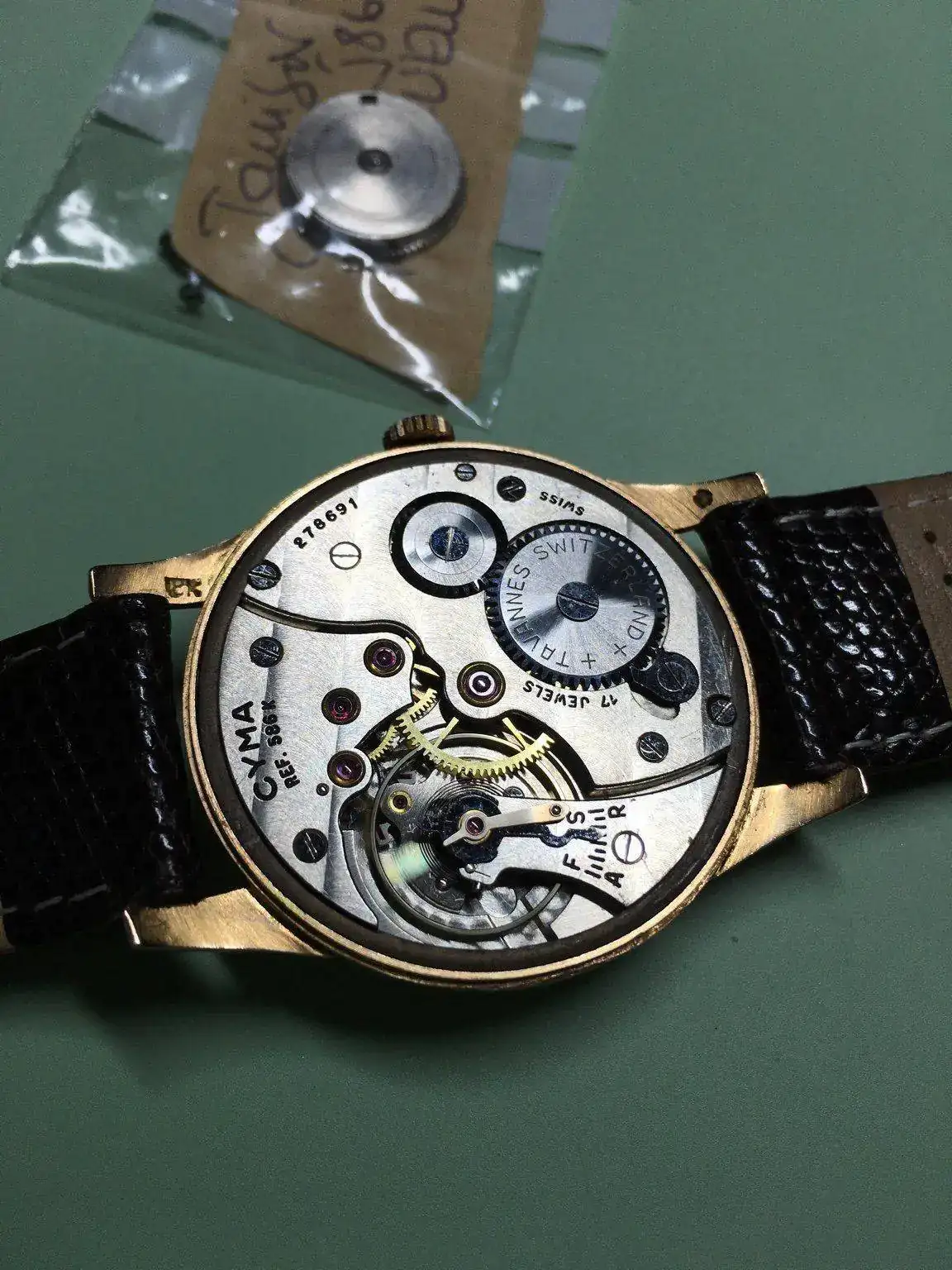

Pues haciendo palanca como me habéis indicado y con mucho miedito ha ido saliendo el aro metálico y ya he podido sacar el movimiento aunque en la foto lo he vuelto a poner junto a su tija.
Muchas gracias por vuestra ayuda [emoji1303][emoji1303][emoji1303]
