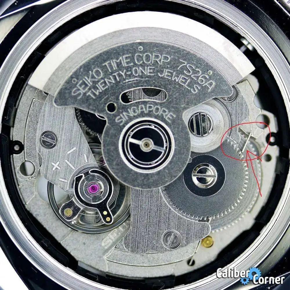

A mi me suena a el barrilete cuando se carga. Hay una pequeña chapa que impide que el barrilete retroceda cuando esta cogiendo carga y el ruido viene de ahi.
Pero seguro que alguno de los expertos del foro te lo puede confirmar porque yo soy un neofito.
Buenas:
Ver el archivos adjunto 853520

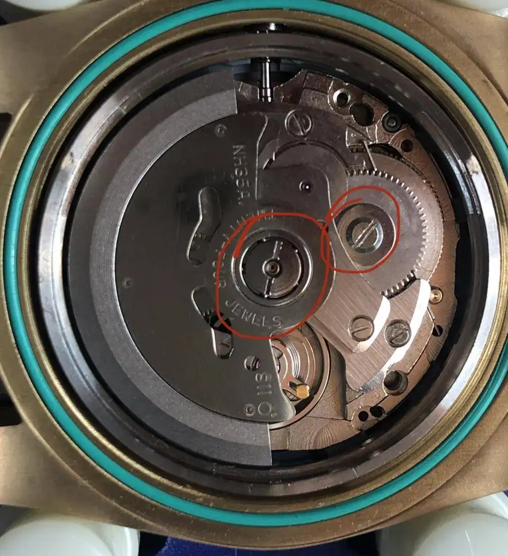

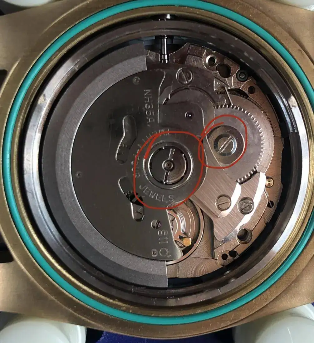

Ok, me quedo más tranquilo, el tema es que me mosquee porque es un reloj nuevo y nada más comprarlo veo que tiene una pequeña marca en la tapa trasera y el plástico protector algo doblado en una de las muescas para abrir esta tapa, le doy cuerda y me hace un pequeño extraño y al agitarlo escucho este sonido por lo que decido abrirlo. Cual es mi sorpresa cuando veo que dos tornillos, el del rotor mas otro presentan señales de haber sido manipulados. El problema es que la garantía hay que hacerla efectiva en Hong Kong por lo que por lo menos me queda la pataleta. Por eso quería asegurarme.

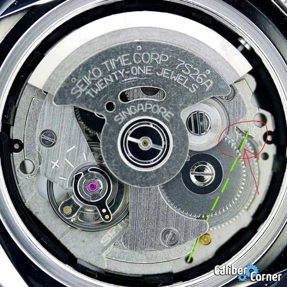

Tal como dice Ismabel. Si escuchan bien, el ruido principal tiene dos tonos diferentes, ir y volver, es el "MagicLever", patente de SEIKO.
seiko-caliber-7s26a-movement.webp y, como se ve en la foto, el rochete y el trinquete, que no es una chapita, si no, una pieza completa, (en verde)
Ver el archivos adjunto 853755

Lo que me extraña, y mucho, es que un relojero, quién haya sido, marque la muesca de los tornillos.
Ni en mis tiernos comienzos me pasó, y menos, se supone, que deben disponer de herramientas que no son baratas...

Si es extraño, de momento la empresa me ha dicho que ellos montan el calibre directamente de Seiko y no ajustan ni reparan nada. Que van a preguntarle a la gente de Seiko que ha podido pasar.
se han ofrecido a cambiarme la tapa trasera pero la marca es minúscula y tampoco me preocupa demasiado, lo que me molesta es el hecho y el calibre con esas marcas me chirría
Pues traigo novedades, me dicen que la gente de Seiko les dice que a veces hacen ajustes en los calibres y que es normal esos daños, que como no es un calibre de alta calidad que no se considera daños si funciona bien. Ver para creer. Ya le he dicho que con los Vostok no me pasa y cuestan bastante menos.
Ufff...! la verdad, que SEIKO diga eso...me huele a excusa...
Pero, es lo que hay, incompetentes y encima tirando balones fuera y desprestigiando una marca.
Lo nunca visto...
Finalmente he llegado a un acuerdo y me envian un calibre nuevo, dejando claro que ellos no consideran eso un fallo y que por supuesto todo lo que venden es nuevo, no reacondicionado. Me dicen literalmente y con algo de sorna “Buscaremos el mejor calibre par usted”. “No me cabe duda que serán capaces de encontrar uno mejor que el recibido” respondo.

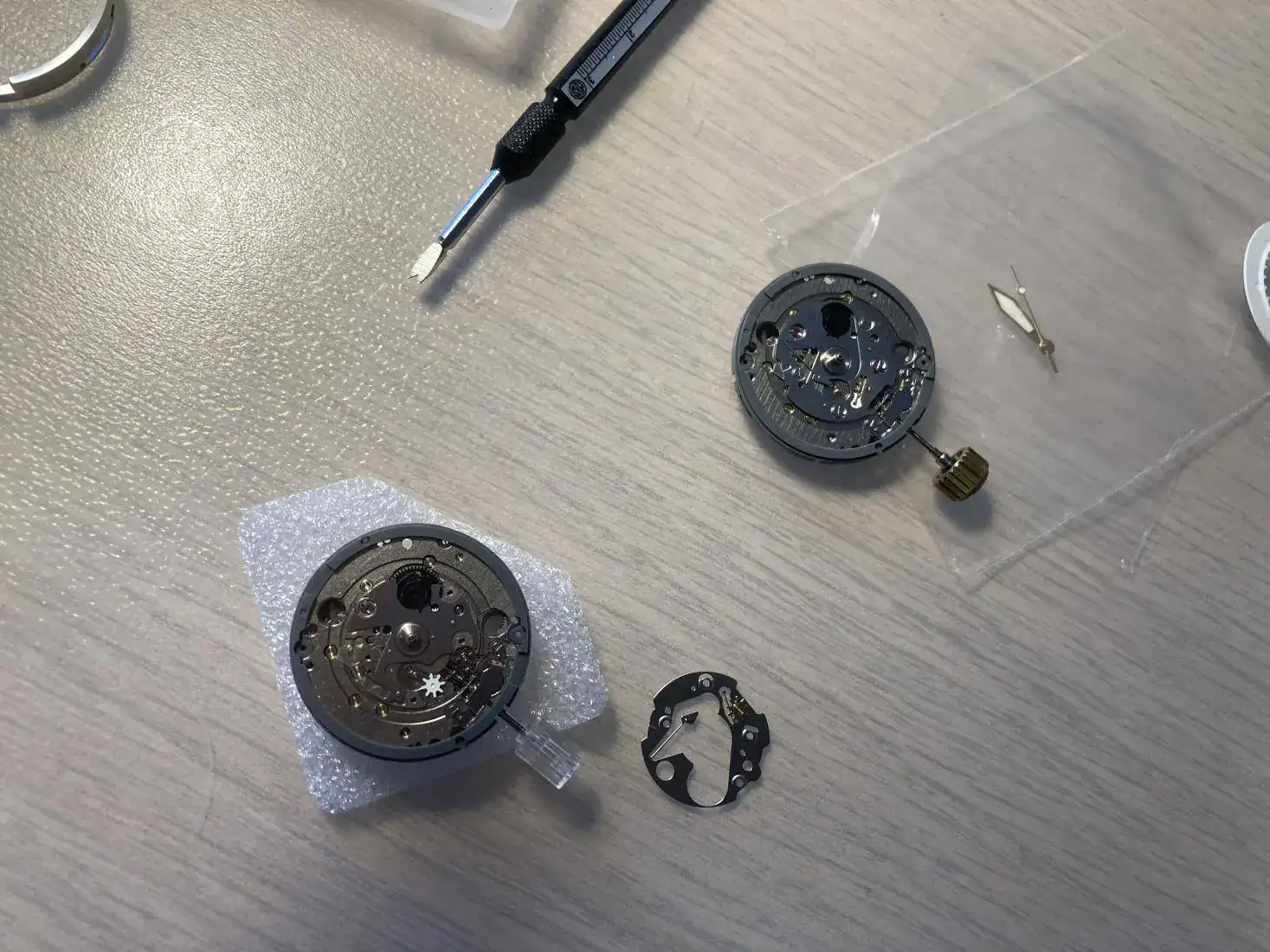

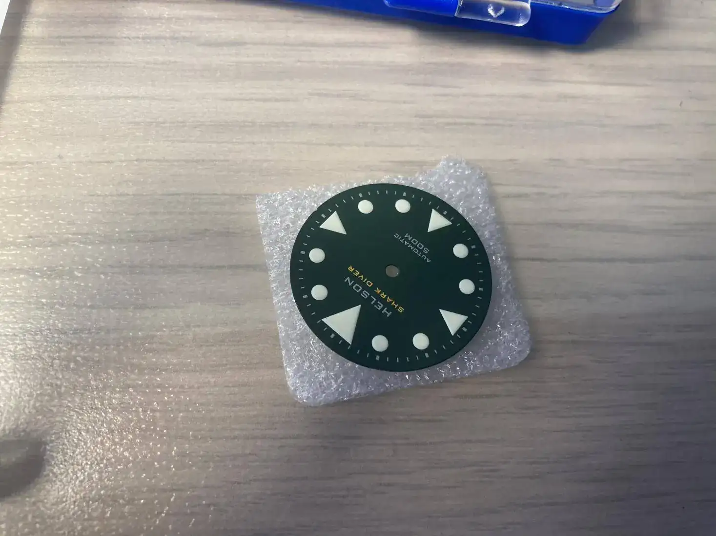

Pues ya está, fin de la historia. Me llegó el calibre, en su cajita sin abrir. Me he lanzado al barro y como el calibre es con fecha y el reloj sin ella con ayuda de youtube le he quitado el disco fechador. He desmontado el reloj, dial y agujas. Sustituído todo y vuelta a montar. Este si suena mas fino, ya solo falta hacerle la prueba de hermeticidad y a coger pátina.
Todo ello sin marcar nada ni reventar tornillos. Ahora si cabe le he cogido hasta cariño, no sabía si sería capaz.
