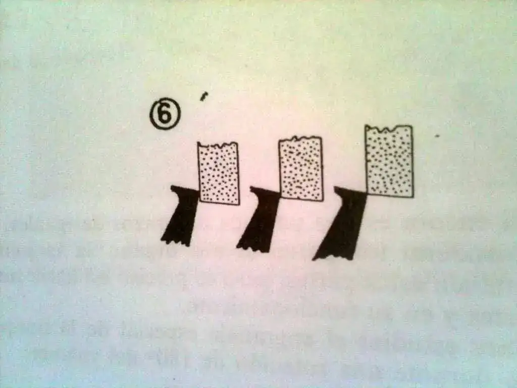

y una manera de controlar la correcta penetración de las levés de áncora
en los dientes de la rueda de escape, es calcular a ojo una quinta parte de la cara de impulsión de la levé.
Cuando traba el diente con la levé, más o menos una buena penetración puede ser algo cercano a esta medida.
Demasiada, correcta y muy poca penetración en el escape:
y por supuesto, controlar la correcta nivelación de las levés con respecto al cuerpo del áncora.
Álvaro

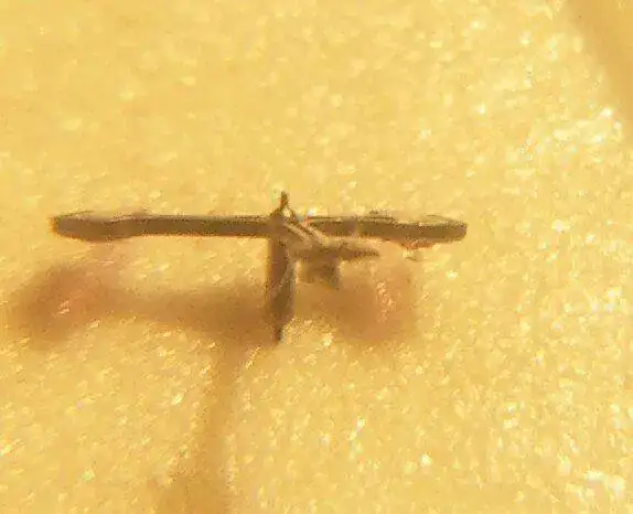

Golipo, he sacado fotos pero mi damara no es buena. Aunque he notado en una de ellas que se detecta un defecto. Observa:
IMG_20171004_143257-1.webpIMG_20171004_143353-1.webpIMG_20171004_143454-1.webpIMG_20171004_143556-1.webpIMG_20171004_143627-1.webpIMG_20171004_144140-1.webpIMG_20171004_144923-1.webpIMG_20171004_145044-1.webp
Es lo mejor que he podido hacer . Lo siento
Fijate en la ultima. Se ve que no guarda el plano con el ancora y sin embargo el plano de la leva con lo que roza con la rueda de escape si que guarda el plano. Que raro no?
Gracias por las imágenes,
se ve bastante bien el problema.
La levé está fuera de lugar,
y debe ser que la escasa goma laca que frecuentemente acompaña a estas piezas,
-en esta marca, en estos calibres-, dejó de sujetarla.
Un ejercicio con esto es colocar el áncora al revés, sobre un tas con agujero,
de modo que pase el pivot, y el áncora apoye en su plano superor.
El reflejo de la luz en las levés debería ser parejo en ambos.
Y una vez visto desde arriba, observar que las caras de impulsión de las levés
estén perpendiculares, y parejas.
Si desde en la vista desde arriba o abajo se puede ver la superficie de cualquiera de las caras de impulsión de la levés,
alguna está desalineada.
Vale la pena avanzar en estos ejercicios,
porque puede ser que así algún día,
salvemos un áncora que puede llegar a ser difícil -por no decir casi imposble- de conseguir.
Álvaro

Si la sección de corte de la levé es cuadrada,
vista desde arriba (sea que miremos la parte de arriba o de abajo el áncora)
sólo deberíamos ver las caras superiores, o sea, no vemos las caras de impulsión,
como en el esquema que mostré antes de la levé y el diente de la rueda de escape.
Se puede ver desde arriba donde traba el deinte, pero no esa cara de la levé.
Si se vé en algún momento esa cara mirando desde arriba, no está alineada.
Supongo que lo que dije del reflejo en ambas levés es más simple y efectivo y sencillo de controlar :)
al darle el brillo de la luz desde arriba, se debería reflejar en ambas levés por igual.
De todas maneras, son controles sin precisión, solamente para comenzar a aproximarnos en la revisión de levés.
Álvaro
