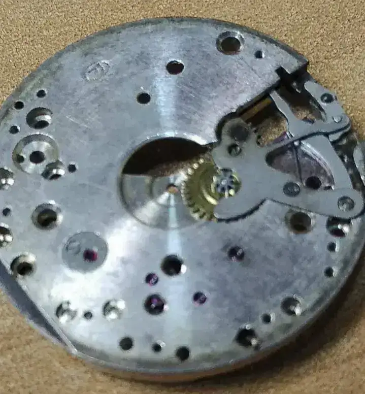

Rueda de centro de este calibre.
Casiná
Casiná
Maestro Heladero
Pero no me preguntéis que calibre es porque yo no lo sé. Sólo tiene una F dentro de un óvalo y he dejado una pregunta en el subforo de taller por si alguien lo conoce.
Se escapó el muelle real del caracol y, en su "huida", se ha llevado por delante tres alas de la rueda de centro.
Por supuesto que agradeceré muy mucho cualquier ayuda u ofrecimiento a cambio de lo que sea.
Gracias al "vigilante de los relojes" ya sabemos que sí es Felsa. Pero no viene en Ranfft. Mide 25 mm o un poquitín más.
Busco, a ver si tenemos suerte.
Para los curiosos diré que entre el Sr. Golipo y el Sr. P.G. se ha encontrado que el movimiento es Felsa 253, de 12 líneas.
