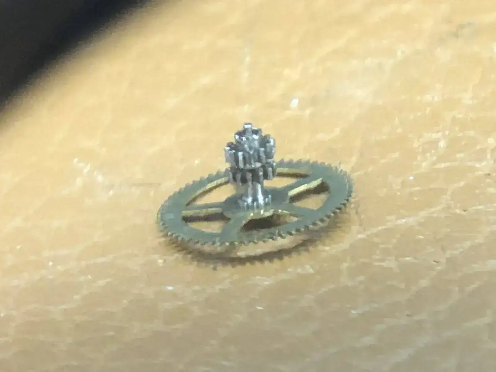

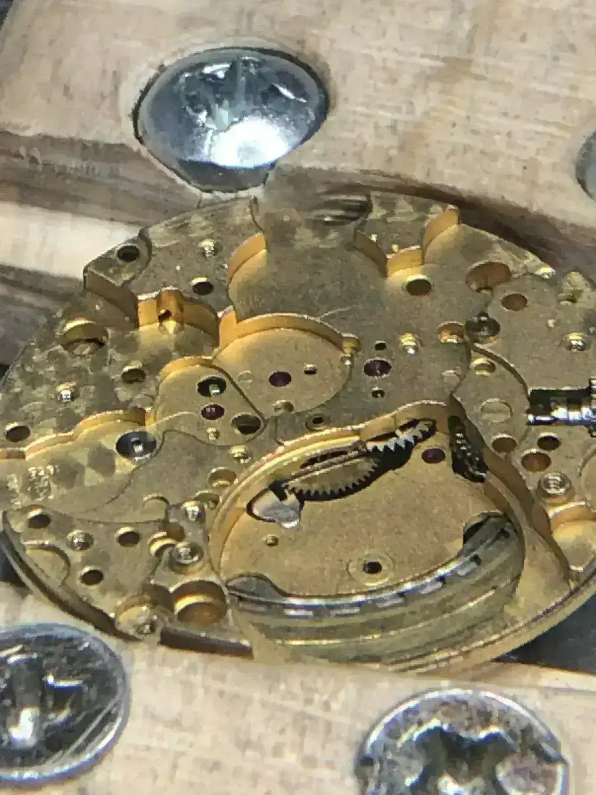

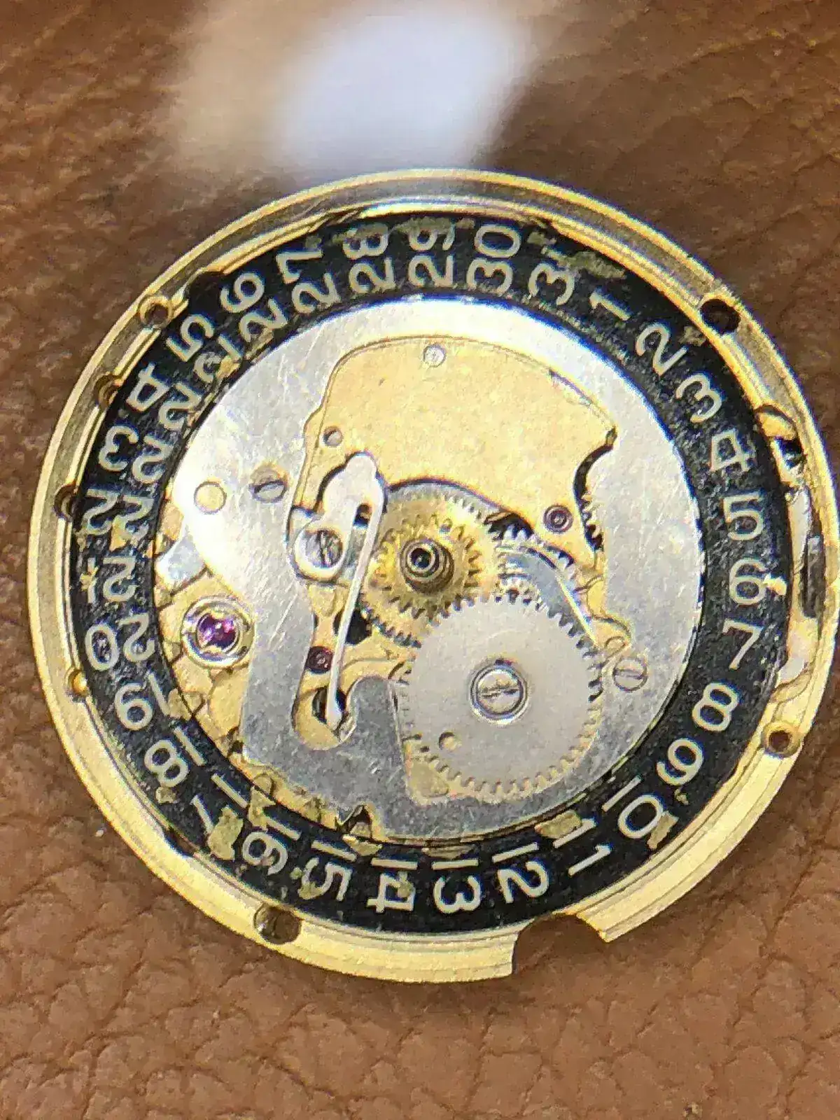

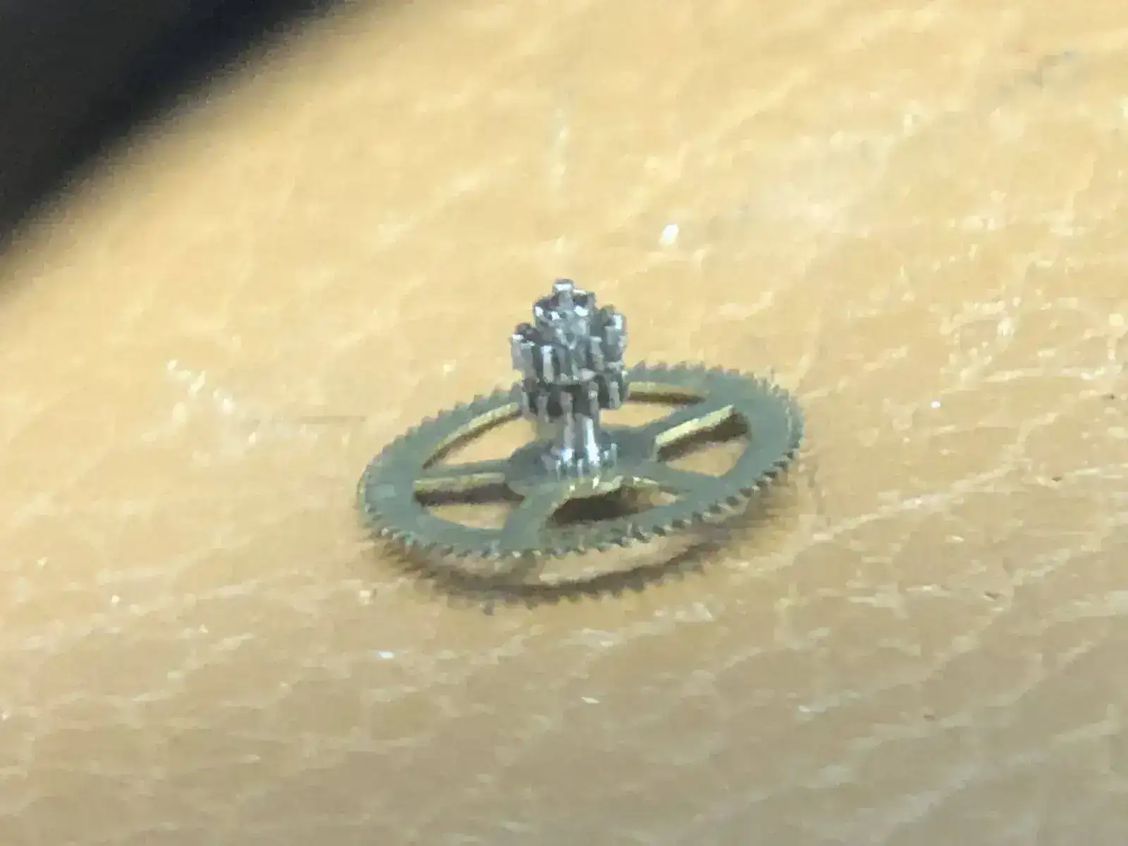

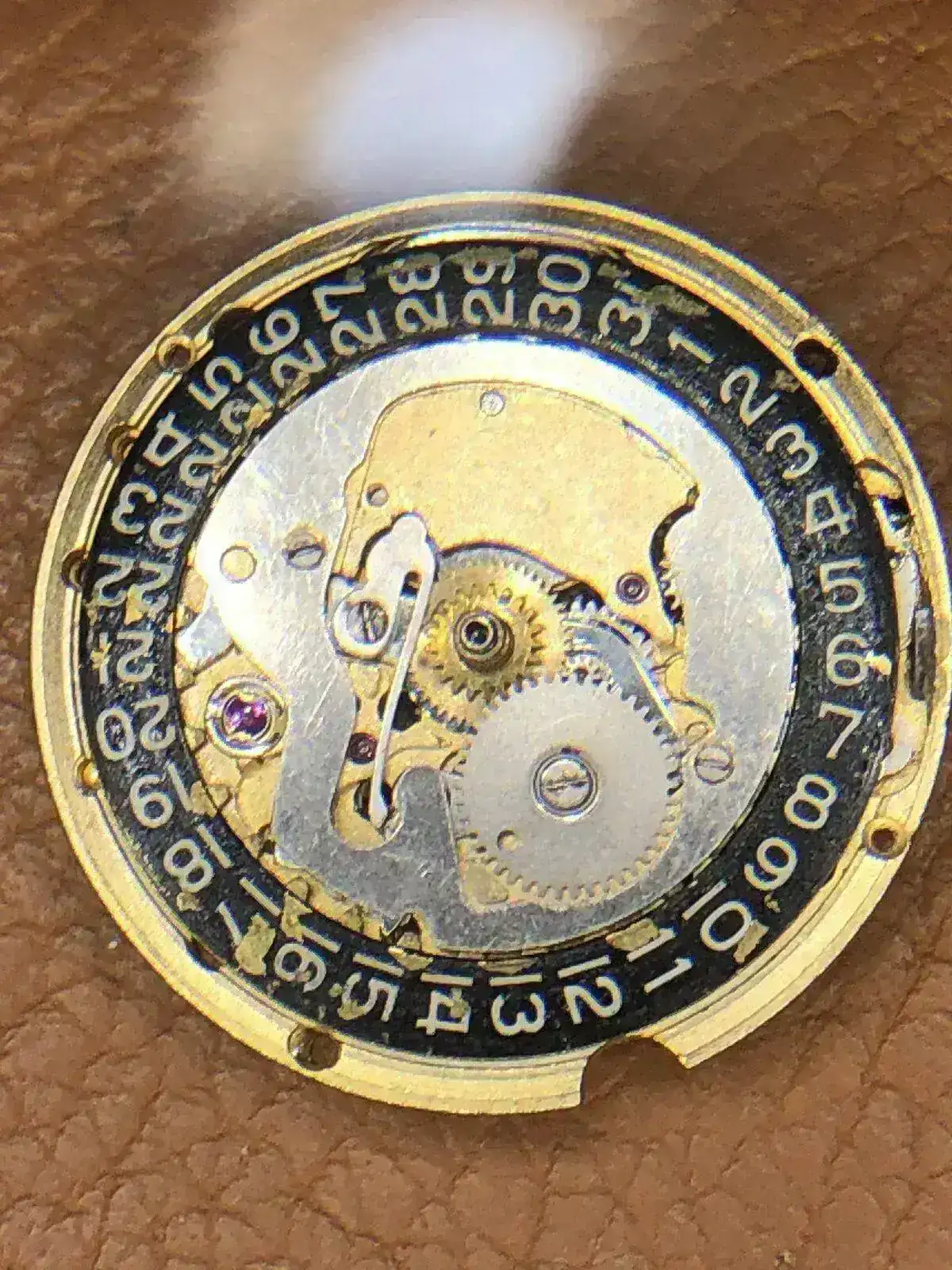

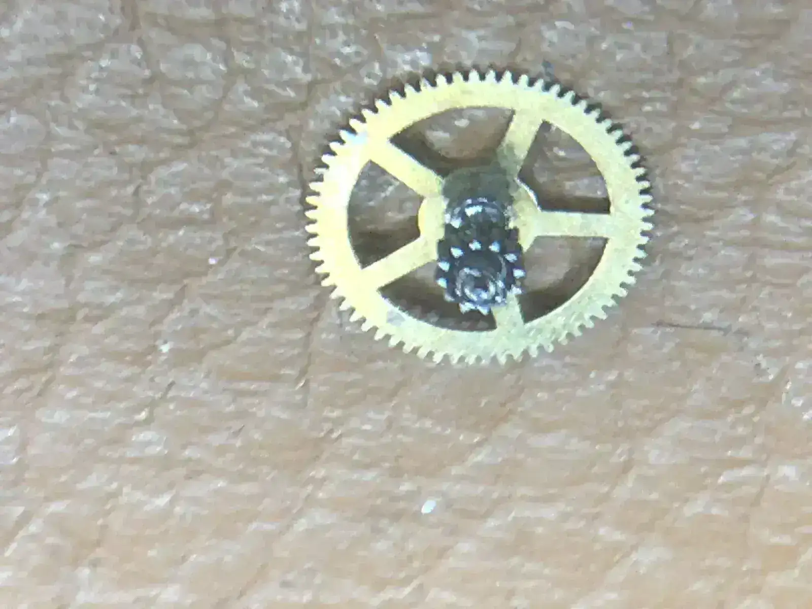

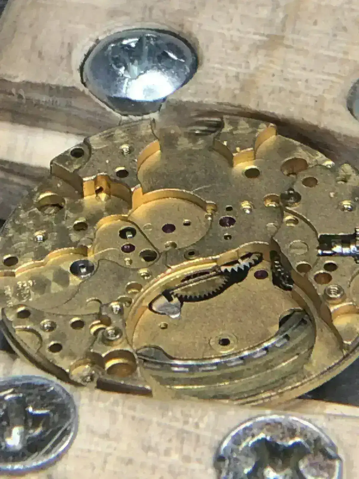

Saludos, tengo tiempo tratando de hacer funcionar correctamente un movimiento As1859, y después de armarlo y desarmarlo en múltiples ocasiones, siempre consigo que funcione, pero después de un tiempo que pueden ser horas o minutos se detiene, hasta que lo muevo una vez más, investigando me encontré que la rueda que funciona accionada con el barrilete de la cuerda, tiene una especie de clutch, me podrían dar un tip de como funciona esa parte del sistema?

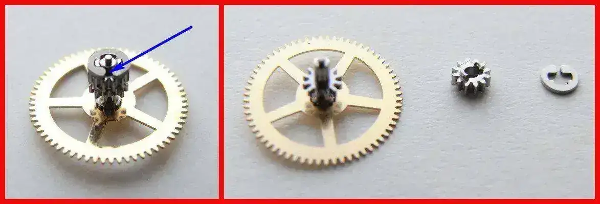

Buenos días.
Esa rueda, es la rueda intermedia, pero tiene la particularidad de ser a la vez la cuadratura del reloj.
Como veras lleva dos piñones, uno que engrana con los dientes del cubo de barrilete y el que va sujeto con el "clip" y es movible que engrana con la rueda minutera o romboa.
Debes de aceitar (solo una gotita) donde te indico con la flecha azul (Moebius HP 1300 o Moebius D5):
Suerte y un saludo

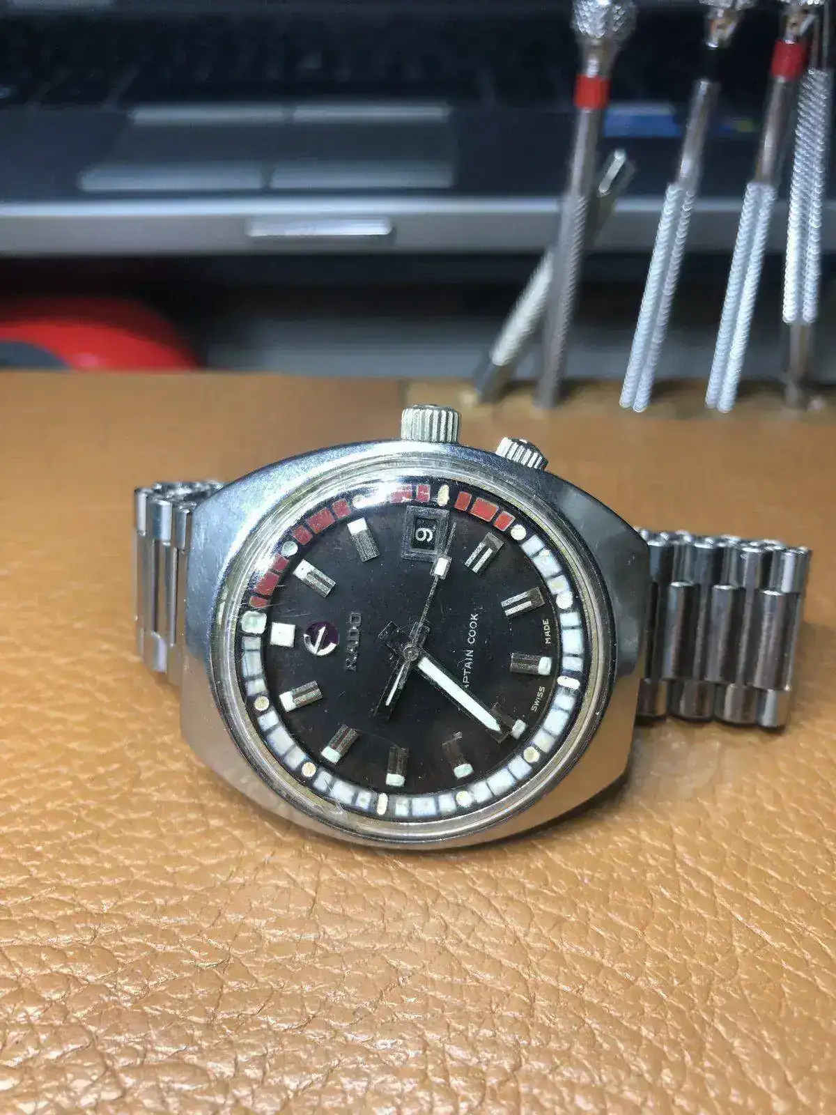

Saludos, listo parece que funcionó la reparación, ya se mantuvo normalmente el funcionamiento del reloj, ahora solo me falta conseguir regularlo y listo, (pues se había salido el espiral de la parte donde se sujeta el regulador pero eso ya se solucionó).
