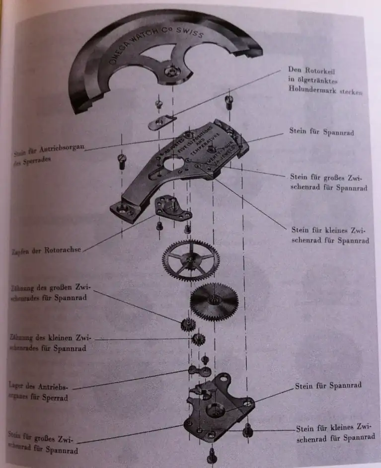

Hola a todos, tengo un omega calibre 561 y e notado que el rotor esta con bastante juego ( comenzo a raspar la tapa psterior). quiero saber si se cambia solo el buje o el punte completo ,agradesco la ayuda ,
saludos Ricardo

Esa chapa seria la que va sujeta con un tornillo (la que va inmediatamente despues del rotor?
La que tiene el tornillo y sujeta el rotor en su sitio, el problema de doblarla un poco es que si no tiene desgaste al apretarla te parará el rotor, por eso lo primero es cerrar el eje del rotor con una botadora, he visto algúno en el que abren el agujro y colocan un rubí para evitar el juego.
Ese sería el retén del rotor.
El que está inmediatamente debajo del puente de rotor, con varios tornillos,
(Zapfen der Rotorasche) , es el eje de rotor.
si está en buenas condiciones,
se podría cerrar algo, como dijeron,
el agujero del rotor, si está centrado y con una buena punzonera.
Otra vía es colocar un rubí -también ya mencionado-
pero hay que tener un buen surtido para dar con uno de estos,y
es imprescindible que al agujerear, la pieza esté perfectamente centrada e inmóvil,
sino, de nada sirve hacer este tipo de reparación.
el eje esta bien ,el desgaste es en el agujero , entonces vamos a ver con la punzonera .
