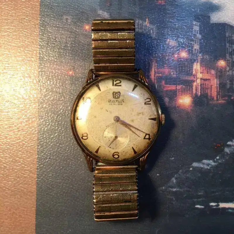

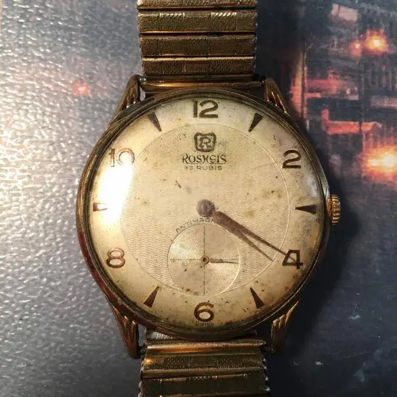

Buenas tardes compañeros.

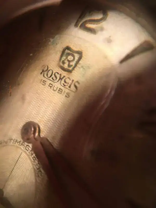

Abro mi primer post para pediros ayuda, información sobre esta pieza totalmente desconocida para mí, de hecho ni si quiera sé si la marca del título es la correcta.
He probado a buscar en el foro y Google y no he encontrado nada sobre la marca ni su historia (si la tuviera).
Está en pre-captura, pero no soy capaz de saber ni tan siquiera el año aproximadamente en el que se pudo fabricar.

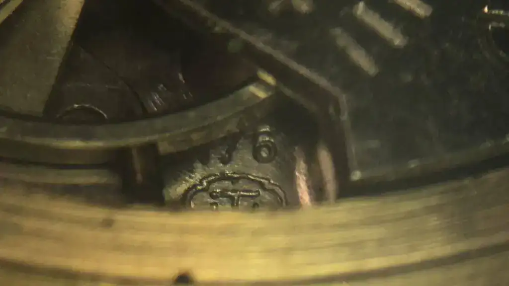

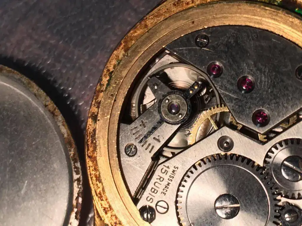

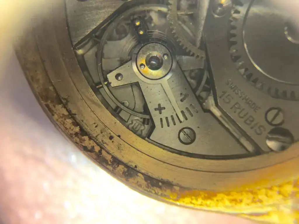

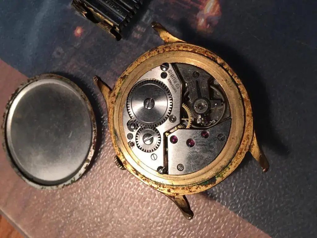

Una vez abierto he podido observar que el movimiento pudiera ser un Unitas 176 de 15 rubíes.

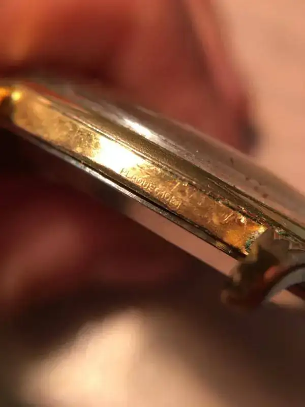

Me llama también la atención el mal estado exterior en contraste con el buen estado de la maquinaria, estando en buen orden de marcha (pendiente de comprobar su exactitud)
Sin más algunas fotos del susodicho a la espera de los siempre bien recibidos comentarios.

De la marca??..... ni pajolera idea. El que te presento dicen que lleva un calibre AS1130, el tuyo tiene toda la pinta de ser un UT6310
Albloux, yo me inclinaría a pensar que es una H y no una X. No obstante tampoco he encontrado nada.
Bito, no te imaginas la alegría que me ha dado ver un hermano del mío, así y todo el compañero del hilo que adjuntas comenta que no lo conoce ni su madre.
Cesccat, eso parece, RELOJOTE también lo escribe con H. Así y todo he buscado con todas las combinaciones de letras posibles y no he encontrado nada.

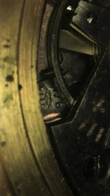

En relación al calibre creo que estas fotos dejan más claro que se puede tratar de un Unitas 176
eres un artista de la fotografía. Excelente. Tienes un Unitas 176. Siempre he leido que excelente calibre y hay muchos y recambios.
Bonito vintage, con una buena correa de cuero lo disfrutarás un montón. El calibre se ve estupendo.
Gracias cesccat, eres muy amable. Están hechas con el móvil lo mejor que pude.
Si, Zappp, el calibre perece trabajar a la perfección, quizá un aceitado para que tire por mucho tiempo sin tocarlo.

No será que la letra entre la H y la I no es una G ?? Pero no se me ocurre cuál puede ser...::Dbt::
Este es un alfabeto gótico del siglo IV, y esa posible letra se parece a la que corresponde a la Y...

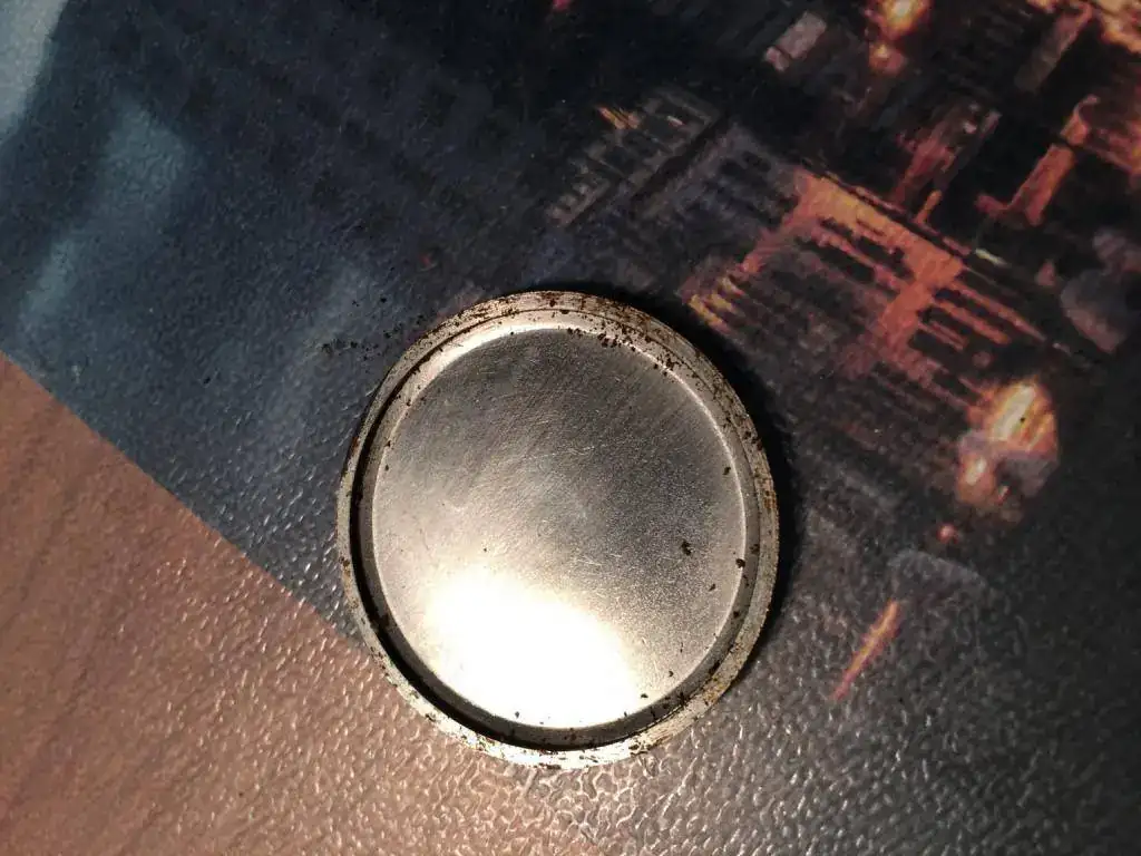

La caja no está bien. Pero tampoco está muy mal. Yo limpiaría primero todo con jabón y cepillo de dientes para quitar la roña mas agarrá.
Luego elegiría para el chapao de la caja o bien scot-brite por la parte verde o algodón mágico.

Me parece que la letra del medio es una H.
No es imposible que la marca la compongan las tres primeras letras de dos nombres propios (quizá dos socios) con una H de Horological en medio. Al menos me parece plausible.
