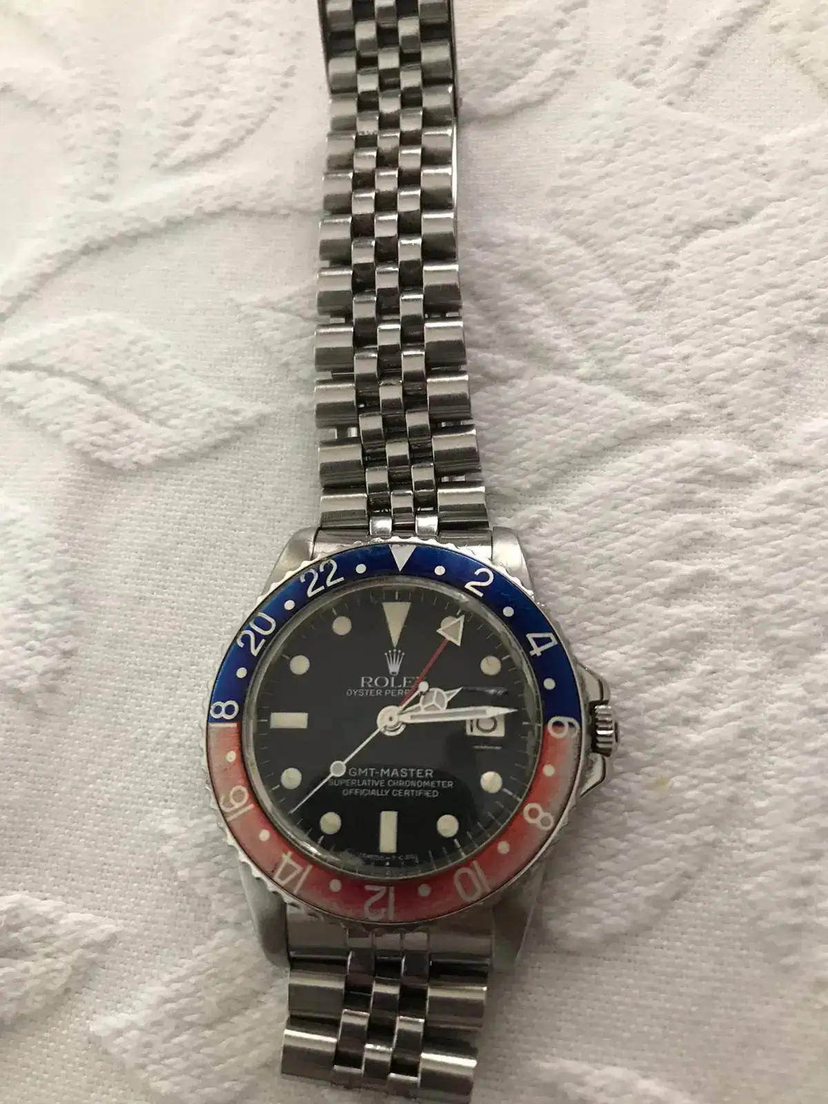

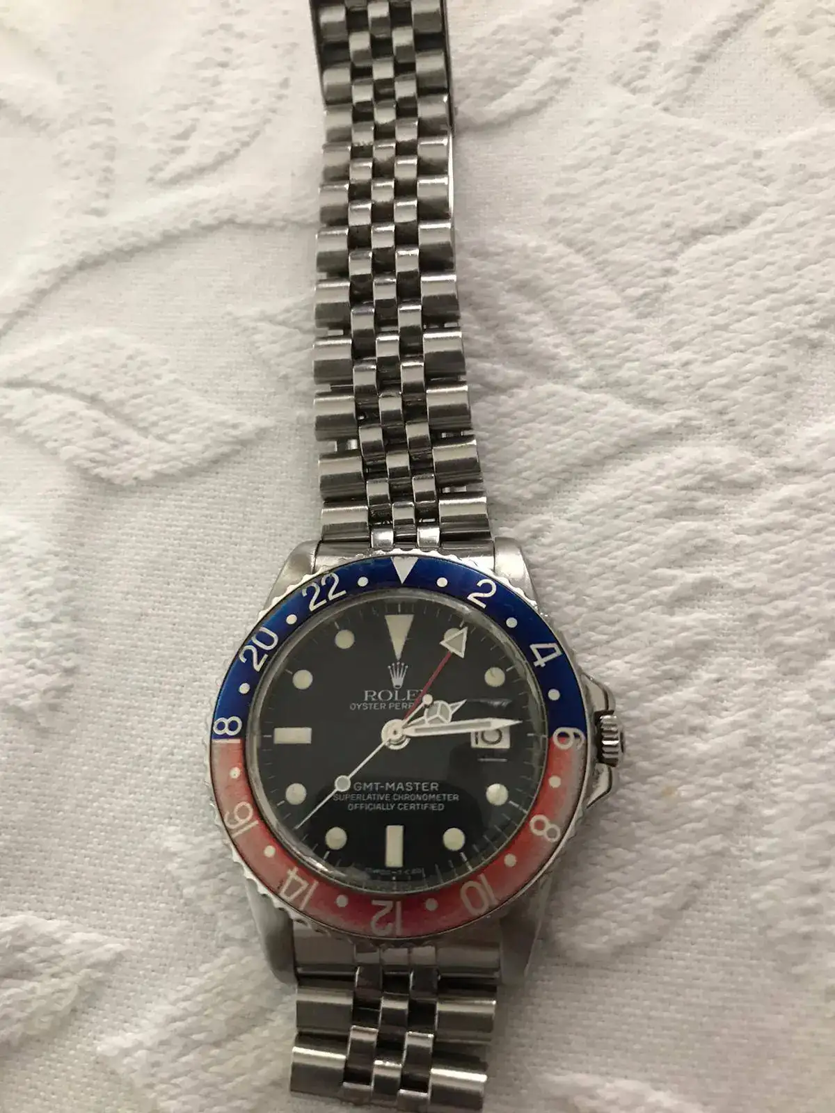

Yo no sé qué intenciones traes, pero si (por ejemplo) fuera tratar de venderlo aquí por la cara, aviso a quien se vea tentado a picar que si le sale mal no venga aquí a llorar porque tenemos unas normas bien claras.
Pero sobre todo porque esta foto debería poner en guardia a cualquiera:
Ver el archivos adjunto 923207
Y a falta de voces expertas no borro este hilo porque a pesar de la foto yo no lo tengo claro.
Muy coherente tu apunte , me gusto. Respecto al hilo, toda un intento de venta encubierta , es la intención... EHO.
Precisamente por lo que se ve en la foto. Pero prefiero que alguien que sepa más que nosotros se pronuncie
eso es lo que espero ,que se pronuncien , si necesitan fotos mas acertadas las envío para dudas o detalles de lo que se pueda ver , que realmente no se que es lo que se ve , por eso pido referencias .
Del 69 no es. Más bien ultimas series mk4/6 no veo La Corona, aunque creo que es más un 4.
Inserto, armis y agujas de servicio.
Desmonta armis y di código que aparece entre las asas.
Pd: Abierto a correcciones.

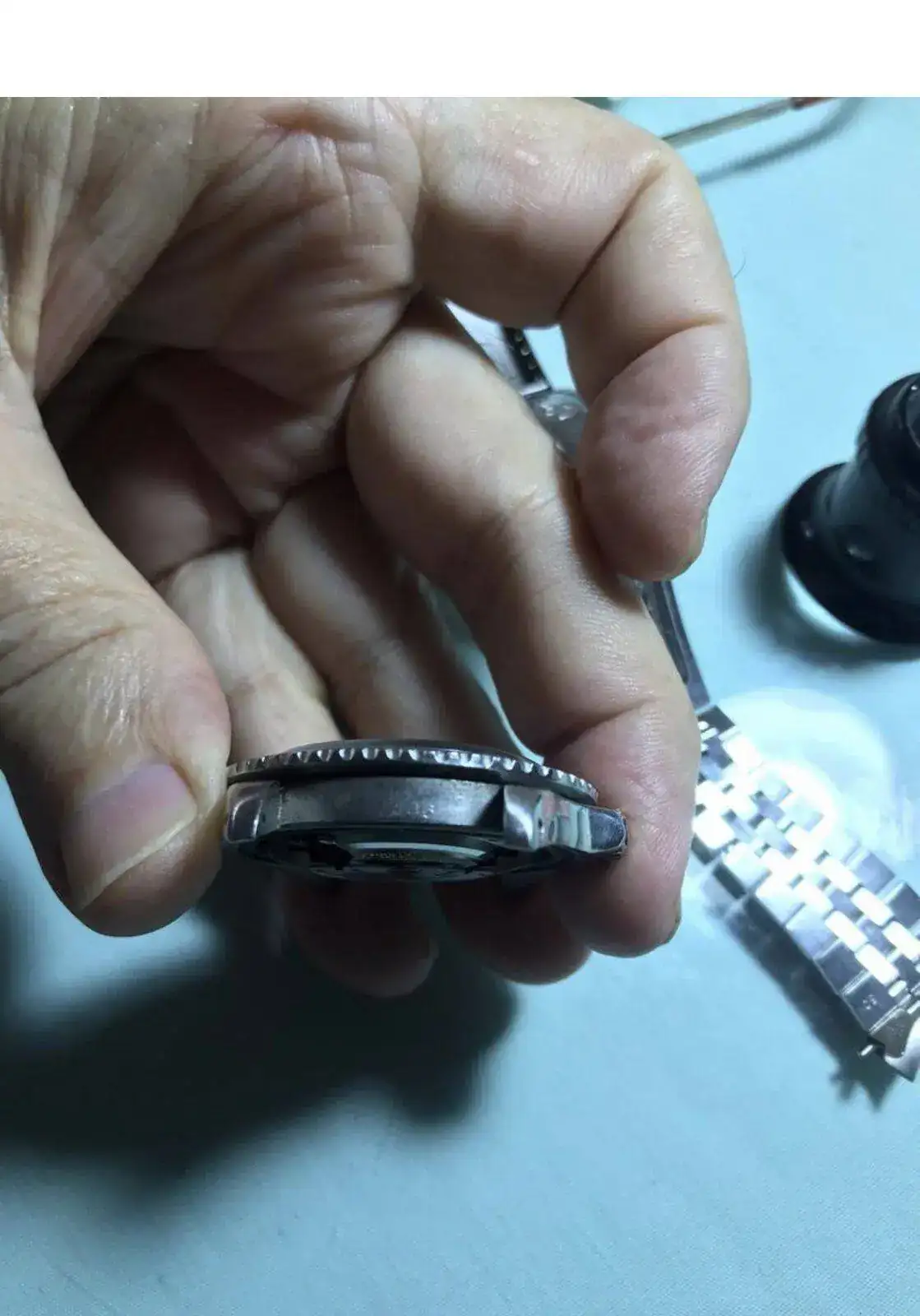

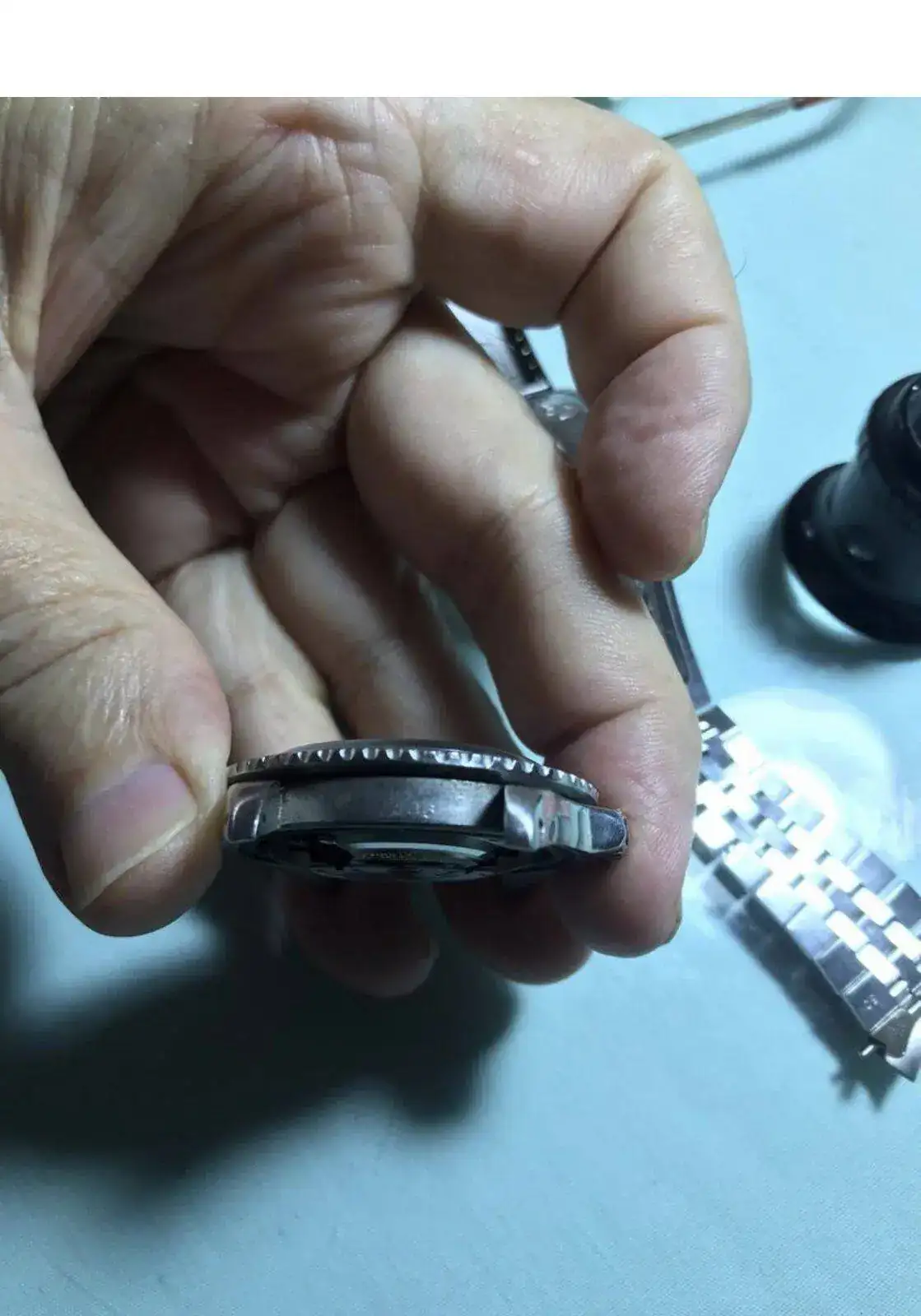

tengo una foto del armis desmontado que esta publicada .
no se si se puede ver bien .
No veo nada.
    46,4 KB · Visitas: 242
Es que pierde mucha resolución cuando la subo

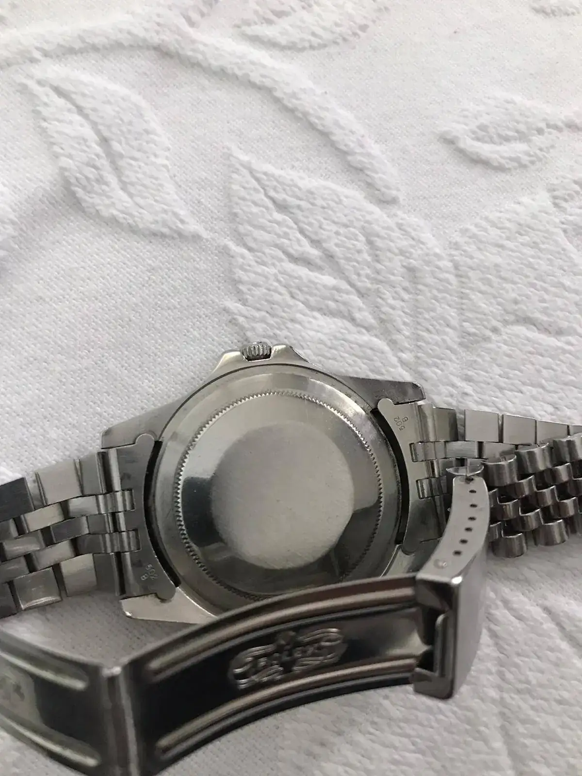

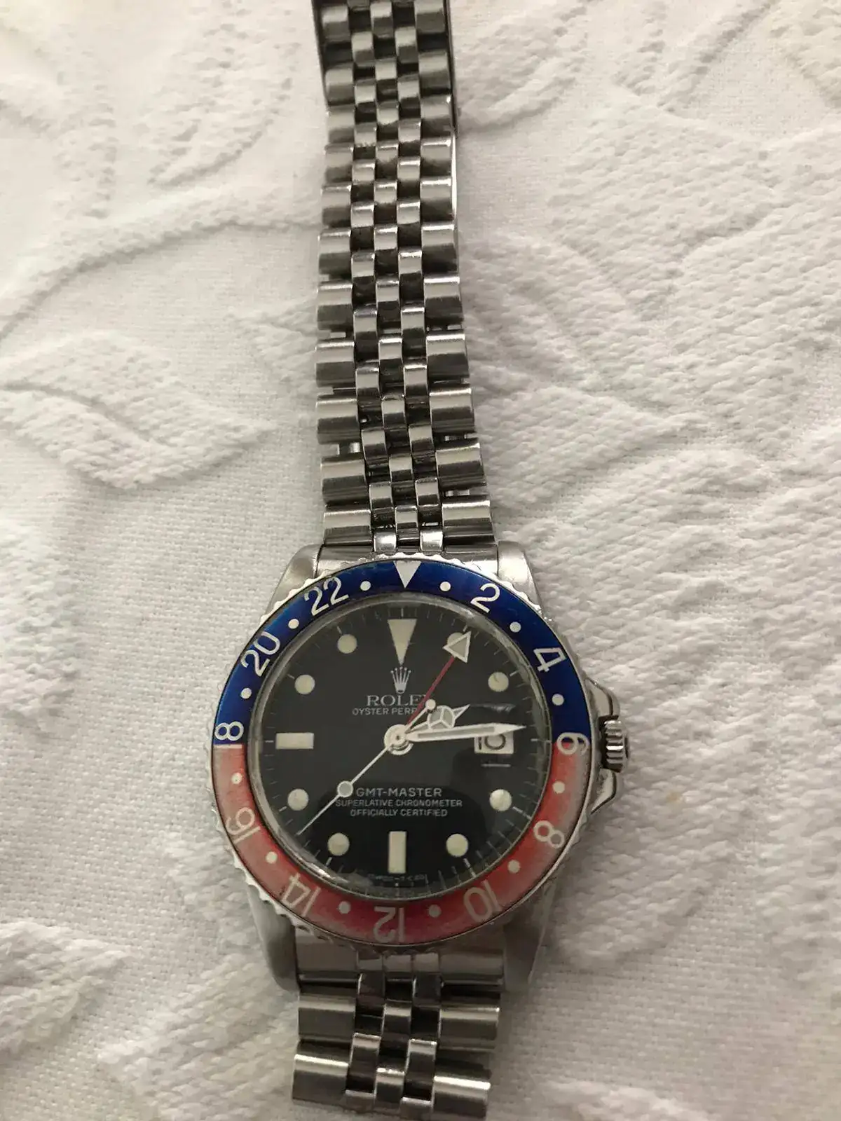

Puedes ver entre las asas el número de serie del reloj, con ese número se puede datar el año, pero si dices que es del 60 y tantos la patina que tiene no corresponde, por lo que veo lleva piezas de servicio.
Y yo me aventuraria a decir que el
Bisel no es ni de Rolex. Pinta de aftermarket
Hola ! Las fotos posiblemente pierden píxeles y se ve raro , pero el bisel es 100% Rolex , jamas se ha tocado

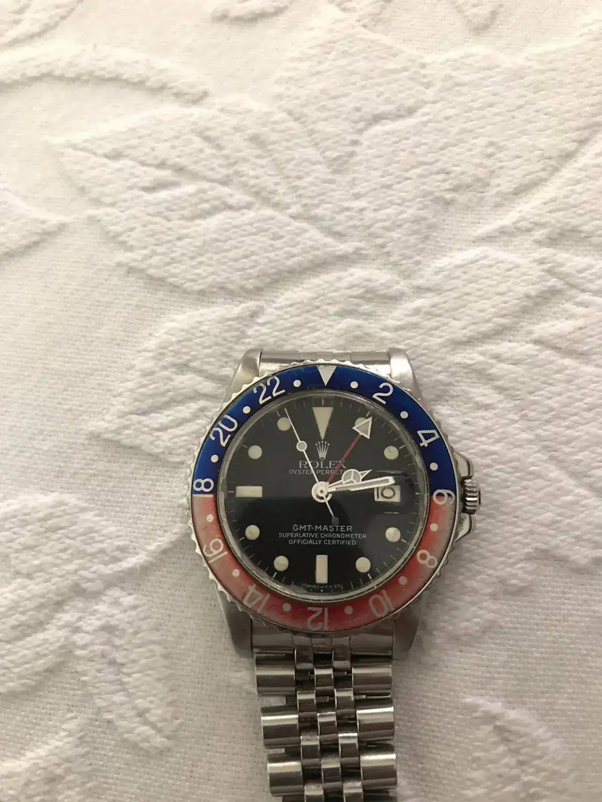

Ya te digo yo que es de servicio y ese dial tampoco corresponde a un reloj del año 66. Otra cosa es que lo comprarías de segunda mano.
Estas fotos son una mxerda para decir algo en concreto. Lo siento!
La manecilla de horas tapa lo imprimido en la esfera, hora y minutos son nuevos. Manecillas hora-minutos son nuevos, de service.
Entre las asas solo veo los ultimos dos numeros, ni sabes hacer foto, lo miras y nos mandas en un post.

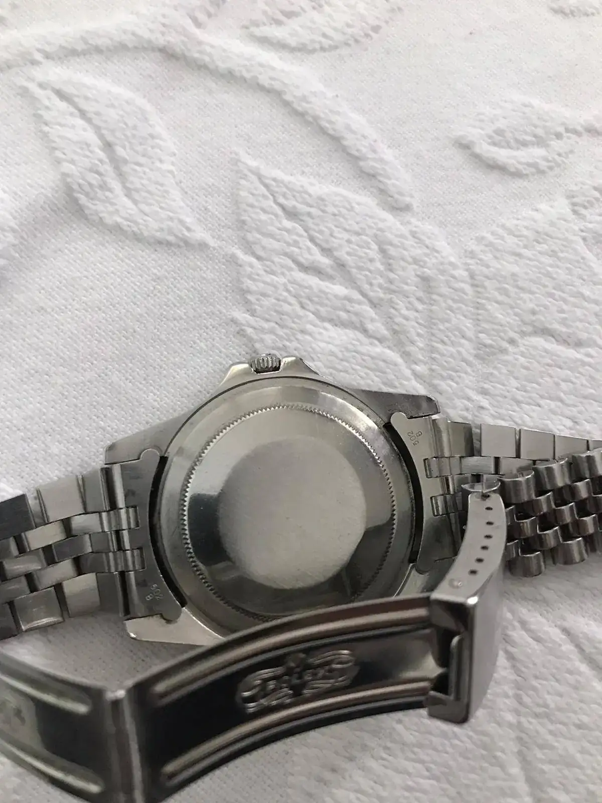

En la tapa trasera me falta el p.e. IV/66, no lo veo.
Lo que esta grabado en la ultima fila no puedo leer tampoco.
Los numeros del armis, no hay nada.
Si quieres saber algo tienes que mandar fotos de alta resulocion, no esto.
No puedo demonstrarlo con lo que hay, pero algo me llama attecion que esta historia esta "raro", para no decir otra cosa.

hola ! Hago lo mejor que puedo con la internet de aquí que es pésima (Cuba) he escrito la numeración entre las asas , se la reenvío con mejores fotos

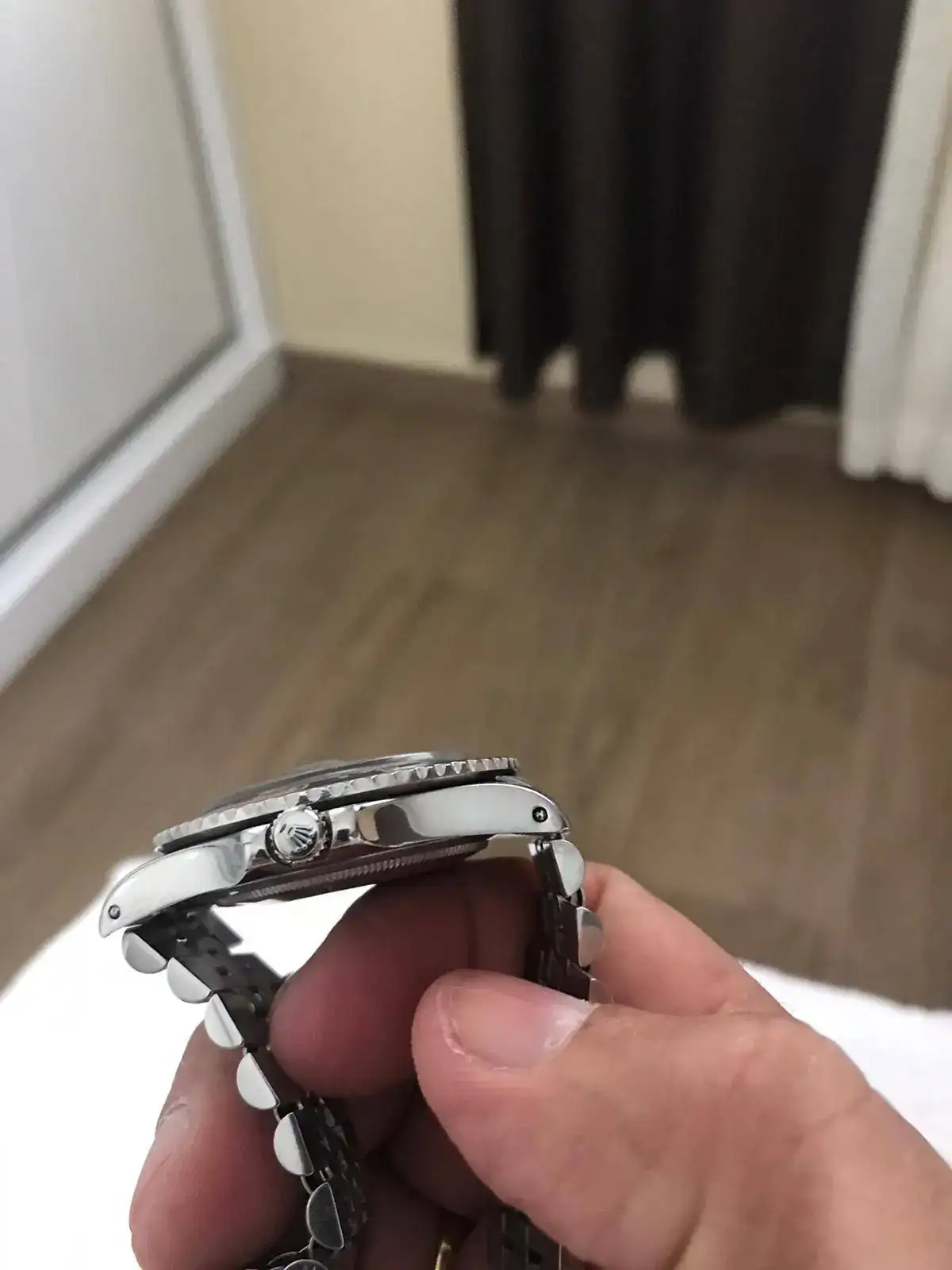

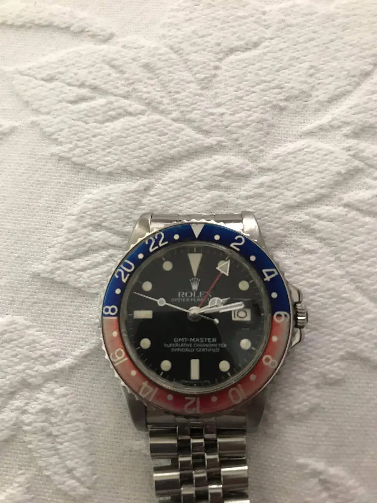

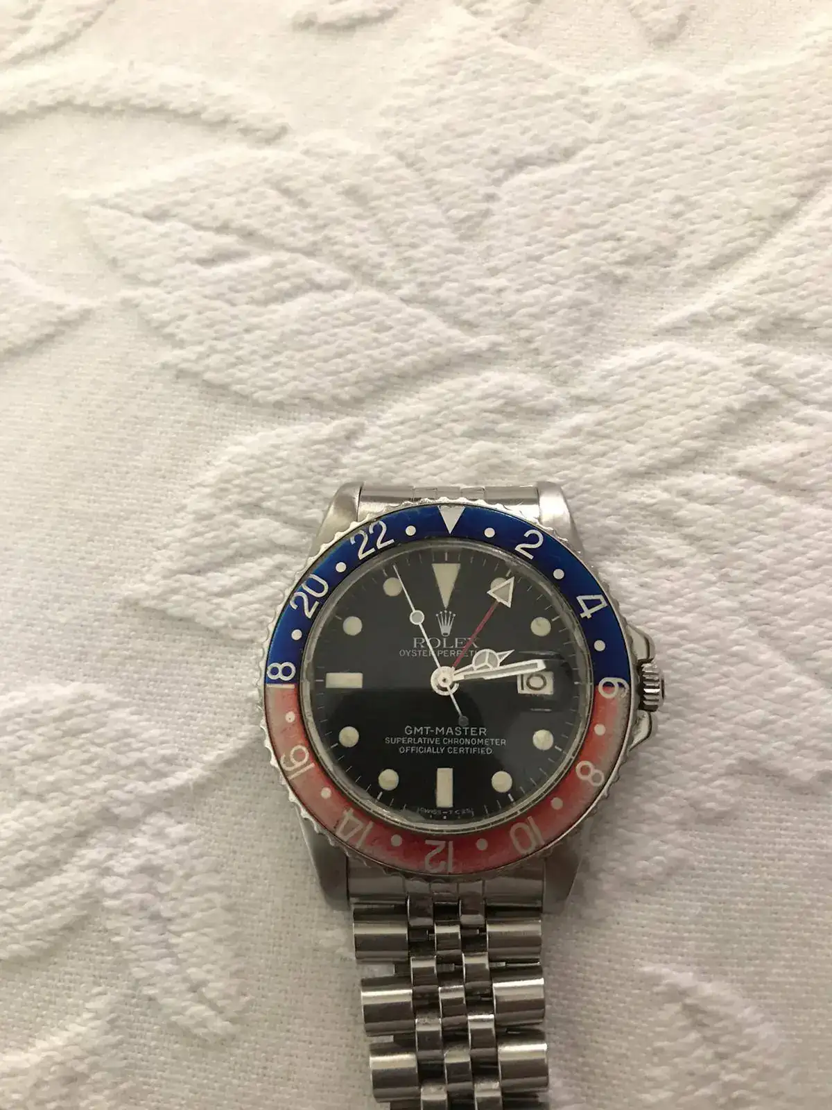

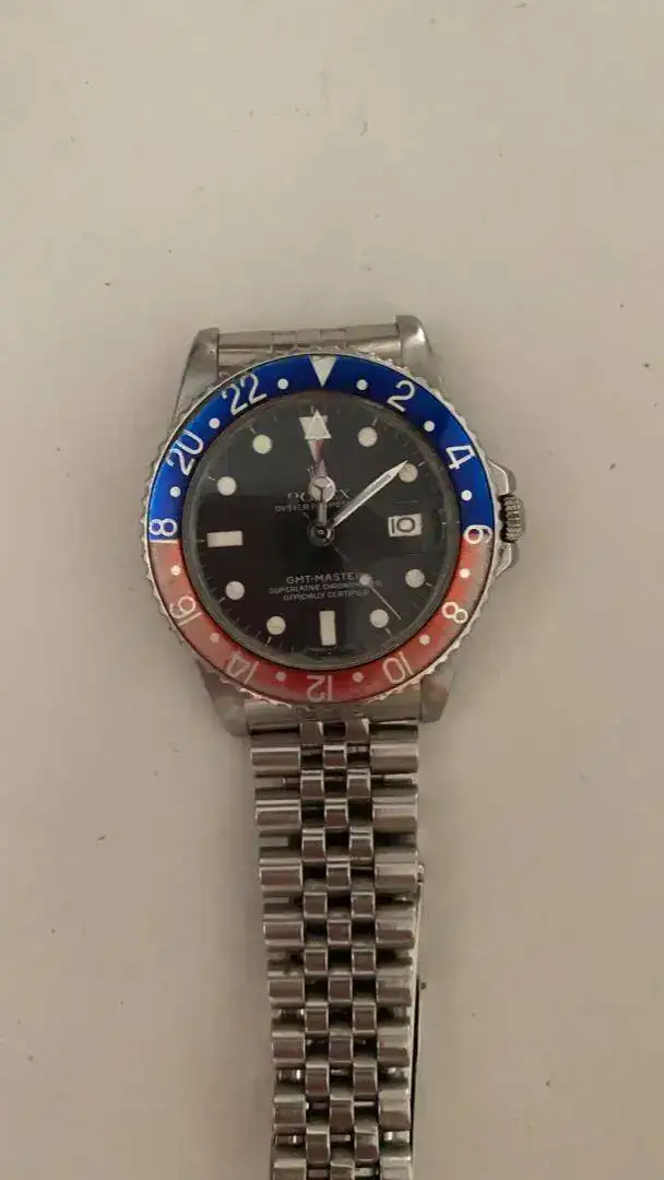

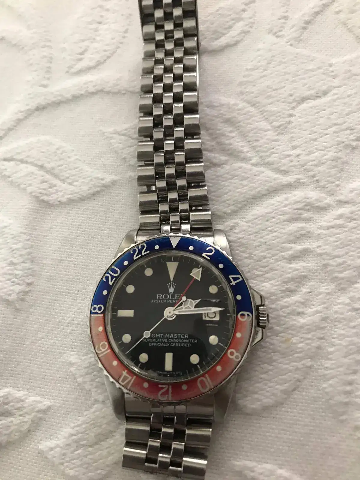

Hola Lukas,
con estos numeros ya se puedo decir algo, pero no algo muy bueno.
Segun el numero de serie es del ano 1959.

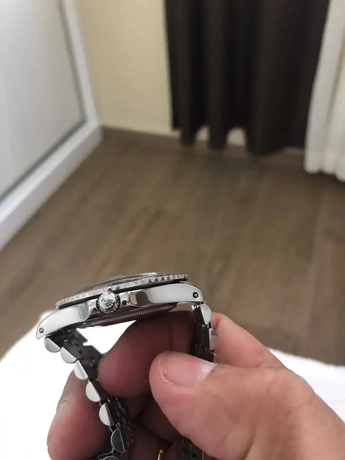

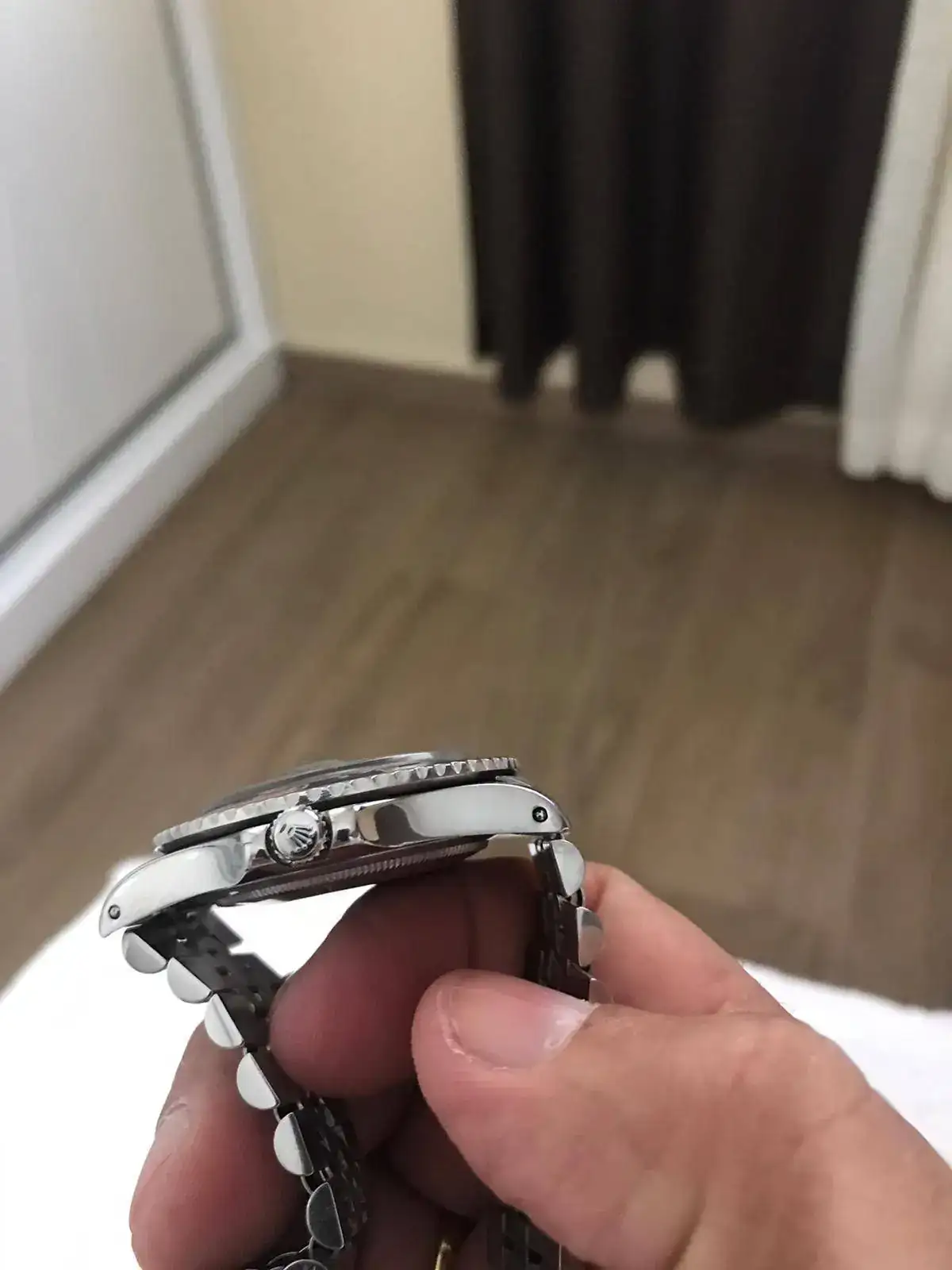

Lo que primero que sorprende son los CrownGuards, tienen que ser Pointed, no lo son, son los normales.
Las esferas son muy differentes, lo imprimido en tu reloj no es "GILT" que quiere decir dorado.
No son firmados Swiss T-25, solo debe que ser SWISS.
El texto en la esfera del tuyo es diferente a aquel de estos anos.
La flecha de la manecilla es la grande, tiene que ser la pequena.
Las otras manecillas son nuevos, puede ser que estan cambiados.
El insert del bisel es differente tambien.
Por fin, el movimiento tiene que tener el rotor mariposa.
No se que "marriage" es esto y de cuantos relojes vienen las piezas.
Es como con los coches que teneis en Cuba y lo digo esto con todo el respeto, la situacion en tu pais es muy duro para la gente y tienen todo mi respeto, que pueden sobrevivir con alegria. Un gran pueblo con gran gente! Me quito el sombrero, pero esto no nos ayuda con este reloj.
Mira aqui tienes uno de 1959 y mira todo lo que de puesto arriba y comprares con tu reloj.
Un saludo a Cuba !

Todo está cambiado. Insert, agujas, brazalete, dial (mk6)
