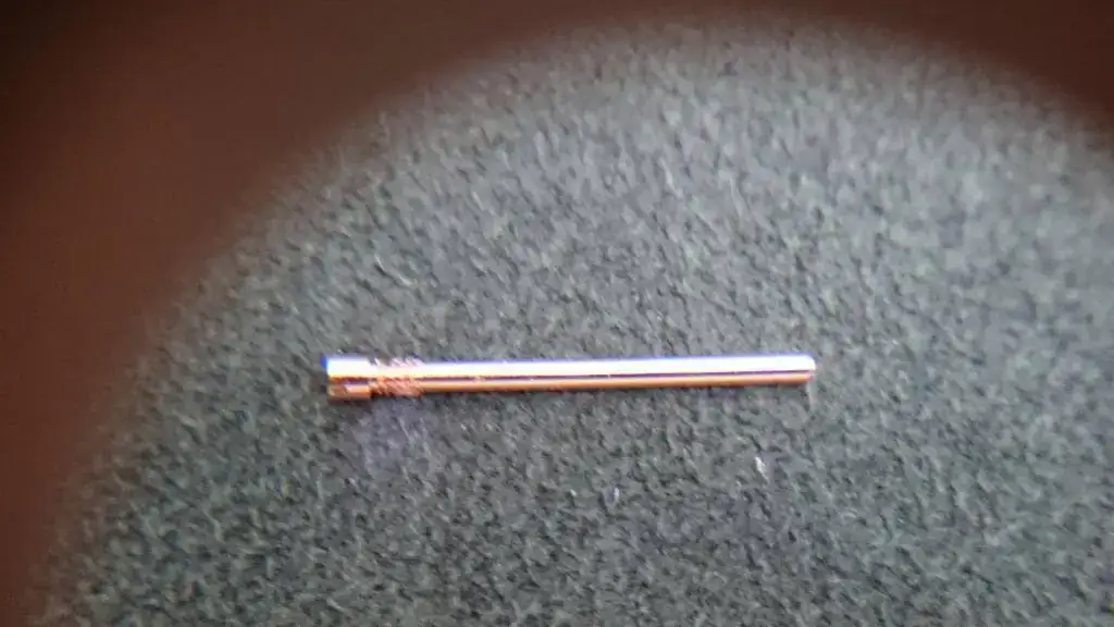

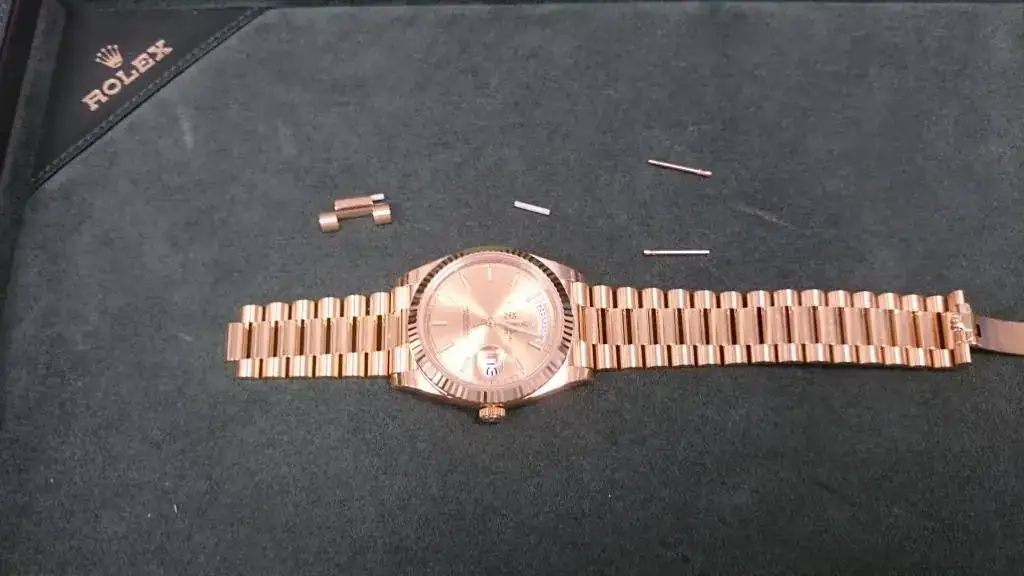

Hola el nuevo Day-Date 228238, cal 3255 DSC_2428.webpDSC_2434.webp viene con un nuevo tornillo en el armysDSC_2429.webpDSC_2432.webp

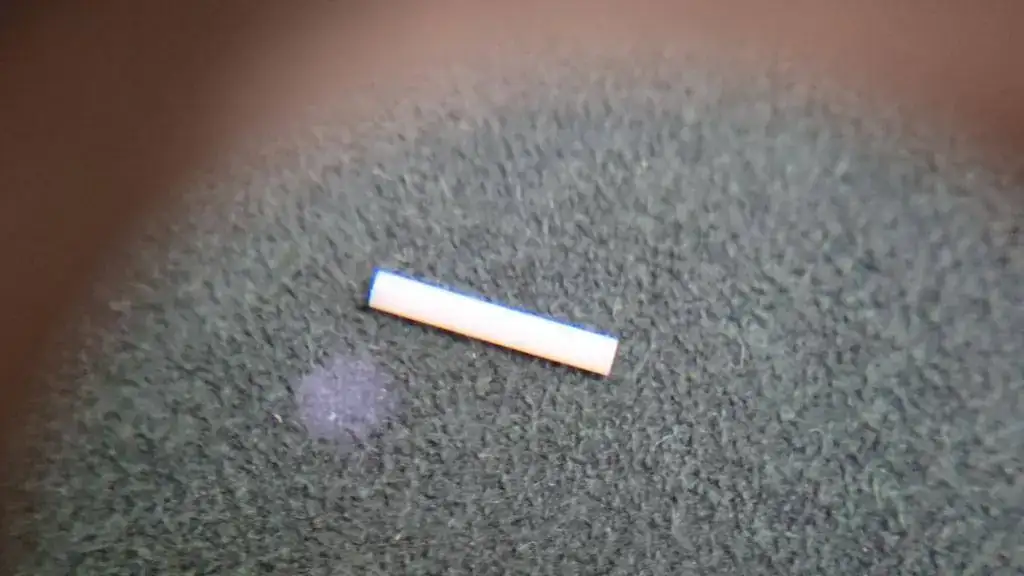

El tornillo lleva la rosca al principio del tornillo y no al final como los modelos antiguos y a mayores casquillo cerámico DSC_2433.webp

El casquillo de cerámica ya lo habíamos visto en otro modelo, el tornillo así no.
Al menos en tornillos de eslabones de aumentar, en algún Pearlmaster si lo vi, pero tornillos de fijación a cierre.
Si el casquillo ya lo había visto, pero el pasador no.

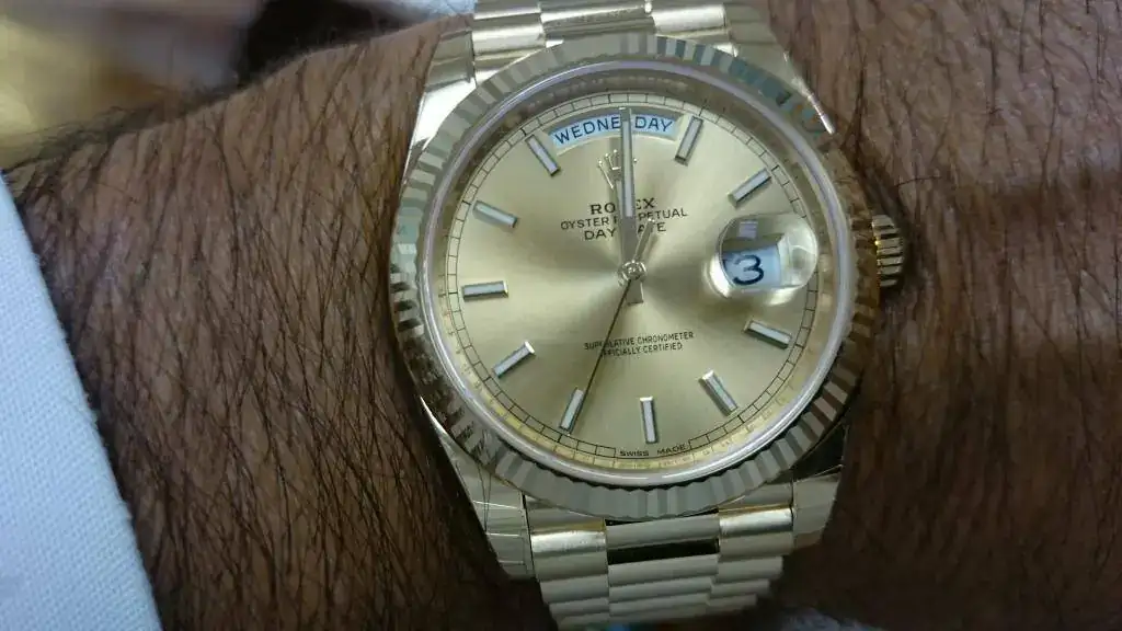

Este tamaño le queda francamente bien a los nuevos Day Date, el calendario no viene en español o es una foto sacada de la red?

No, no es foto sacada de la red, lo tuve hoy en la mano, alguien que lo pidió expresamente en ingles, los tornillos son nuevos modelos, los casquillo ya los había visto en Sky-Dweller.

Me gusta mucho con estos 40mm, francamente es el tamaño ideal. Gracias por mostrarlo.
Bufff, es igual que el de 36.

Si, es correcto Daytona platino tambien los lleva, la mejora, la rosca es un poco más gruesa.
Sl2
Aunque esta hecho así porque si tuviera que pasar la rosca por el casquillo de cerámica sería muy fina, de esta manera la rosca es un poco más gruesa que el palillo de oro que atraviesa el eslabón.
Sl2

Los brazaletes de metales preciosos tradicionalmente han sufrido mucho por holguras inherentes a su peso.. Esta mejora dará una larga vida al brazalete antes de presentar las molestas holguras.

Los modelos Pearlmaster combinan los casquillos de cerámica, lleva 2 por cada eslabón , con un casquillo de oro en el centro, pero si, Rolex esta mejorando las zonas sensibles al desgaste.
