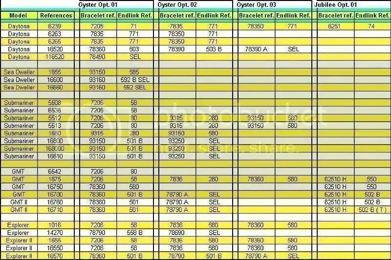

Unas tablas que estan bastante bien de los varios modelos vintage con sus referencias:
Rolex SubmarinerPulsera / endlinksPulsera / endlinksPulsera / endlinks
65387206/58
65367206/58
55087206/58
55127206/589315/28093150/580
55137206/589315/28093150/580
16809315/28093150/580
1680093150 / 501B
16800093150 / 501B
1661093150 / 501B93250 / SEL
1406093150 / 501B
11661097200 / SEL
Rolex Sea-DwellerPulsera / endlinksPulsera / endlinks
16659315/38093150/585
1666093160/592 SEL
1660093160/592 ter SEL93160A / 592 ter SEL
11660098210 / SEL
Rolex GMT MasterPulsera / endlinksPulsera / endlinksPulsera / endlinks
65427206/80
16757206/587836/28078360/580
1675078360/580
1670078360 / 501B78790A / SEL
1671078360/50178790A / SEL
1676078360/50178790A / SEL
11671078.200 / SEL

Como entender la tabla:
Pongamos el caso del 5513 (su producción ha sido de 29 años mas o menos) la opt1 ha sido su primer armis 7206/80 (1961-1970 +-) con sus correspondientes endlinks, comecaran a salir de fabrica con los armis 9315/280 (1968-73+-) y finalmente los ultimos 5513 saliran con el armis 93150/580... Esto es un ejemplo para explicar que hay varias opciones y las opciones varían dependiendo del año de fabricación.
Con esto quiero decir que si tengo un 5513 de 1966 con un armis 93150 significa que no es lo suyo de fabrica, no significa que sea malo, solo significa que ha sido cambiado. Para los puristas y frikis (como yo) se da mucho valor al originalidad de fabrica!
Continuamos con el ejemplo del 5513

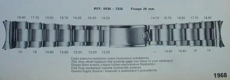

Pulseras para el 5513 Rolex
  • 1962-1969 - 6636 y 7206 Rivet
  • 1970-1972 - 9315 Link Doblado
  • 1972-1989 - 93150 Link Sólido
Un período de error de + 6 meses es aceptable

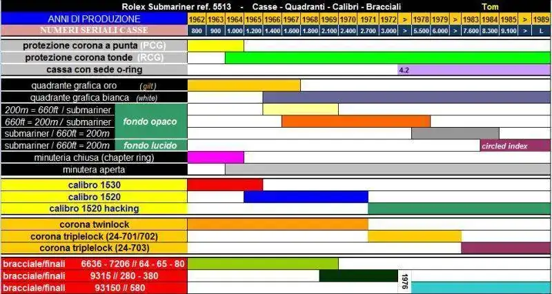

Una tabla resumen del 5513
Los Jubilee ha sido una opción que el cliente tenia al momento de comprar el reloj, han cambiado un poco pero no mucho.

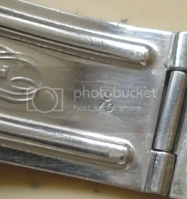

Vale ahora pasamos a los cierres, donde se puede ver el año del armis
Hasta el Año 1975 venia asi marcados los cierres:
En este caso Marzo 1970

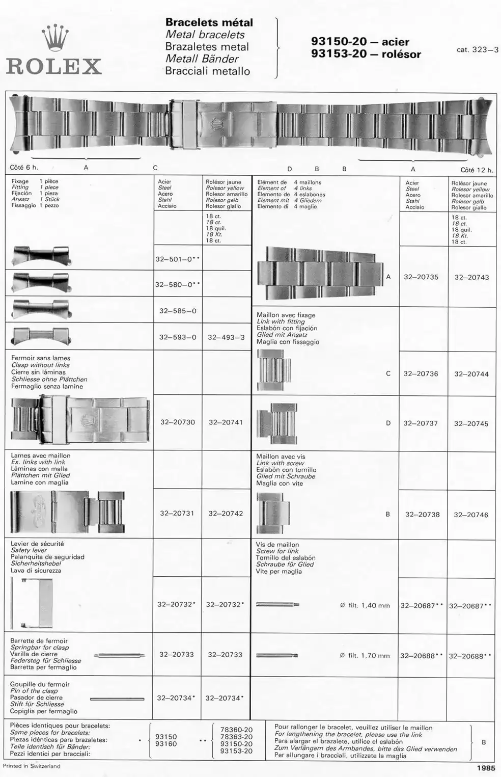

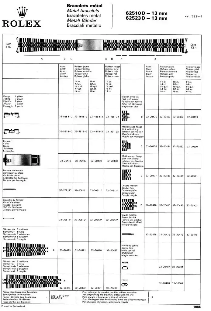

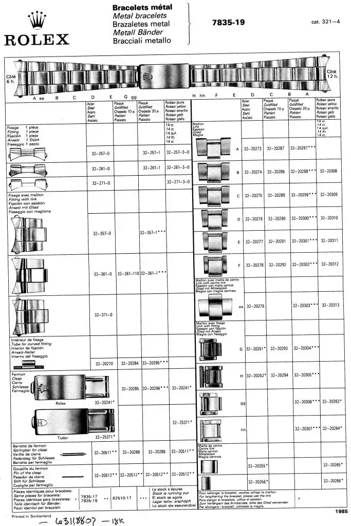

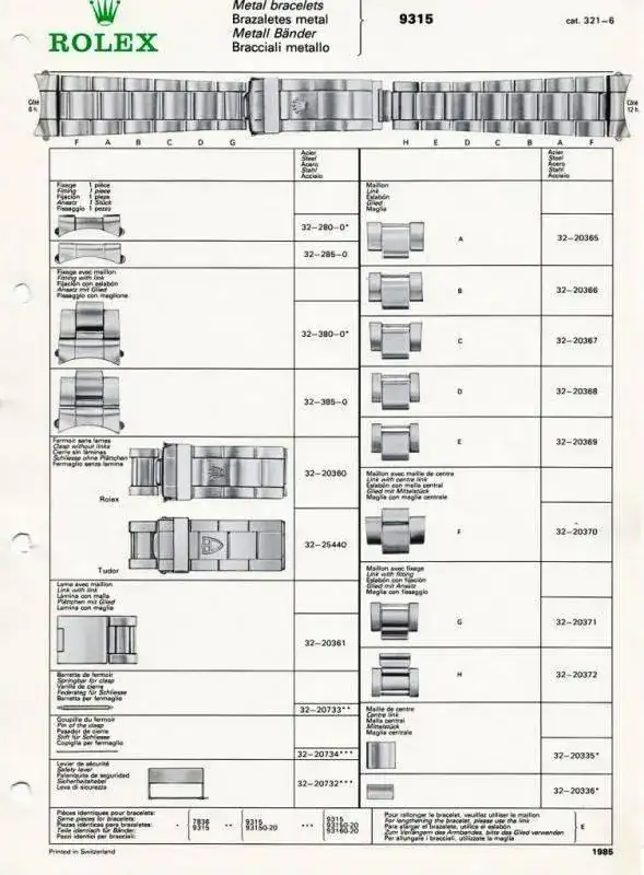

Por internet hay bastante informacion sobre los diversos armis... estas datasheets me parece una maravilla, algun ejemplo.

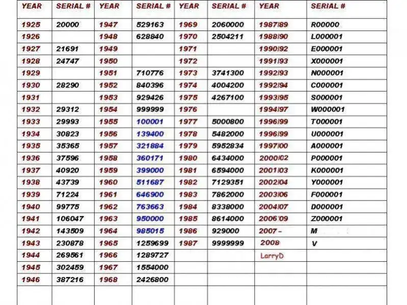

Adjunto informacion mas o menos fiable de numero de Serie VS Año de fabricación:
20000 - 1925
21691 - 1927
24747 - 1928
28290 - 1930
29312 - 1932
29993 - 1933
30823 - 1934
35365 - 1935
37596 - 1936
40920 - 1937
43739 - 1938
71224 - 1939
99775 - 1940
106047 - 1941
143509 - 1942
230878 - 1943
269561 - 1944
302459 - 1945
387216 - 1946
529163 - 1947
628840 - 1948
710776 - 1951
840396 - 1952
929426 - 1953 (Year starting the I - IV quarter designation until 1970)
999999 - *1954*
100001 - 1955
139400 - 1956
321884 - 1957
360171 - 1958
399000 - 1959
511687 - 1960
646900 - 1961
763663 - 1962
950000 - 1963
985015 - 1964
1259699 - 1965
1289727 - 1966
1554000 - 1967
2163900 - 1967
2426800 - 1968
2060000 - 1969
2504211 - 1970
3215500 - 1971
3478400 - 1972
3741300 - 1973
4004200 - 1974
4267100 - 1975
4538000 - 1976
5008000 - 1977
5482000 - 1978
5952834 – 1979
6434000 – 1980
6594000 – 1981
7129351 – 1982
7862000 – 1983
8338000 – 1984
8614000 – 1985
9290000 – 1986
9999999 – 1987
Starting in 1987, Rolex added a letter prefix to be able to discern the case production year.
Rxxxxxxx 1987 - 1989
Lxxxxxxx 1988 - 1990
Exxxxxxx 1990 – 1992
X-N 1991 - 1993
C 1992 – 1993
S 1993 - 1994
W 1994 - 1996
T 1996 - 1997
U 1997 - 1998
U 1998
A 1998 – 1999
P 1999 - 2000
K Series (intro mid-2001) 2001- 2002
Y Series (intro mid-2002) 2002 - 2003
F Series 2003
D April 2005
Z May 2006
M October 2007
V August 2008
G Spring 2010 (and the start of random serial numbers)
