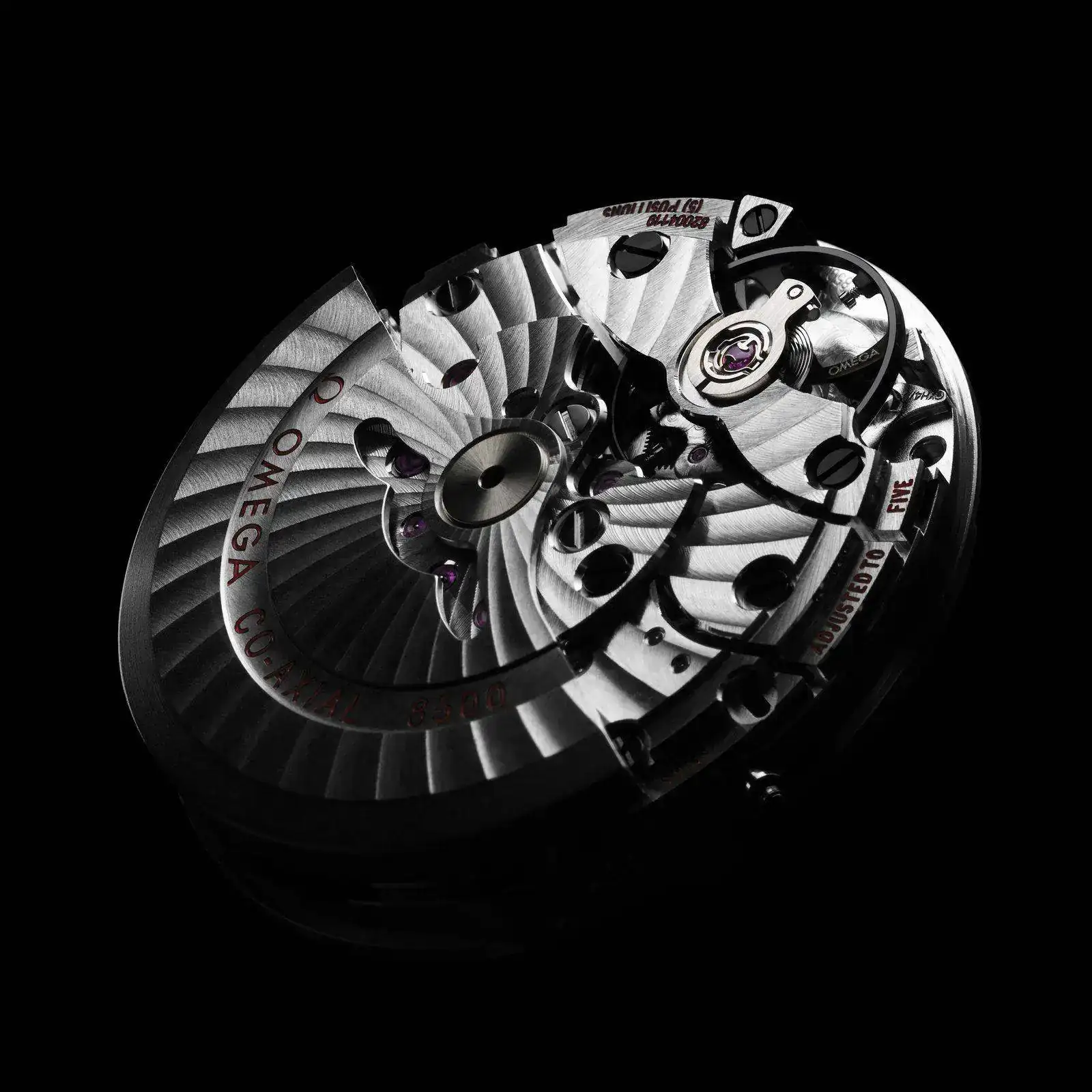

Debe ser...no se para que demonios quiere Omega copiar un calibre como ese teniendo esto...que ademas es 100 veces mas bonito estéticamente::Dbt::
Debe ser...no se para que demonios quiere Omega copiar un calibre como ese teniendo esto...::Dbt::
Pues vaya con la broma. Cuanto más me leo el post de Omega mezclado con el 3135, ........, menos entiendo lo que ha querido decir, ....
