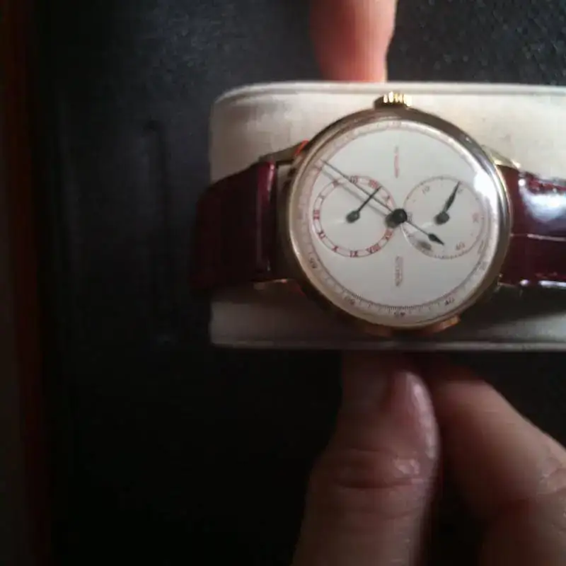

Buenas compañeros.
Tengo un reloj Rogelin Regulateur y por más que busco no ecuentro nada sobre la historia de esta casa....
Como sin foto no vale.... os adjunto el relojillo que es digno de ver
Alguno me puede iluminar?
Muchas gracias
Qué preciosidad! Sería necesario una foto del calibre.
No lo tengo en casa, pero la subré 😛
Gracias por la info, escueta pero util
Pero ahora puedes buscar por la empresa o por Roger Béguelin, a lo mejor sale algo. Creo que era la típica empresa que hacía el montaje final de los calibres y hacía relojes para otras marcas.
Muy chulo el reloj , la esfera parece restaurada/repintada , estaria bien ver el movimiento para asegurar , pero en los años 1950/60 la mayoria de estos relojes montaban unos calibres FHF.
que va .. totalmente íntegra! el movimiento viene sin firmar y aun no traté de casarlo
El reloj está MINT total, sabe dios de donde salió ester reloj
Si la esfera es la original es que el reloj ha estado guardado en una capsula del tiempo y sin usar , impresionante !!

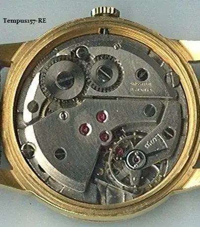

Como te dije antes : FHF (Fontainemelon) fabricaba estos calibres para muchas marcas.
Cal. 200 FHF , patente Regulator.
FHF_200+15+joyas+_.webp Cal. de regulador , Ebauche FHF
Atmorte , acabo de encontrar en la red un reloj similar al tuyo Rogelin Watch Co.
Y según el dueño la máquina es la que te he dicho anteriormente FHF cal. 200.
Es posible, parecer parecía... pero claro, no levanté la esfera... no es mio y no vino parareparar :)
Este es con caja de Oro 18k
Buen día amigos; como dice tempus la FHF fábricaba movimimientos. Este calibre FHF 200 eran comprado por cientos de ensambladores y cada uno le colocaba "su marca". Tenía varios puntos débiles y el mas notorio era el resorte de tiret - como el que tiene roto en esta foto y se hace dificultoso colocar en hora - porque no mantiene la tije hacia afuera.
