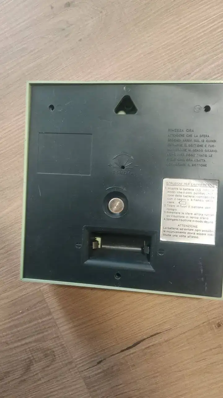

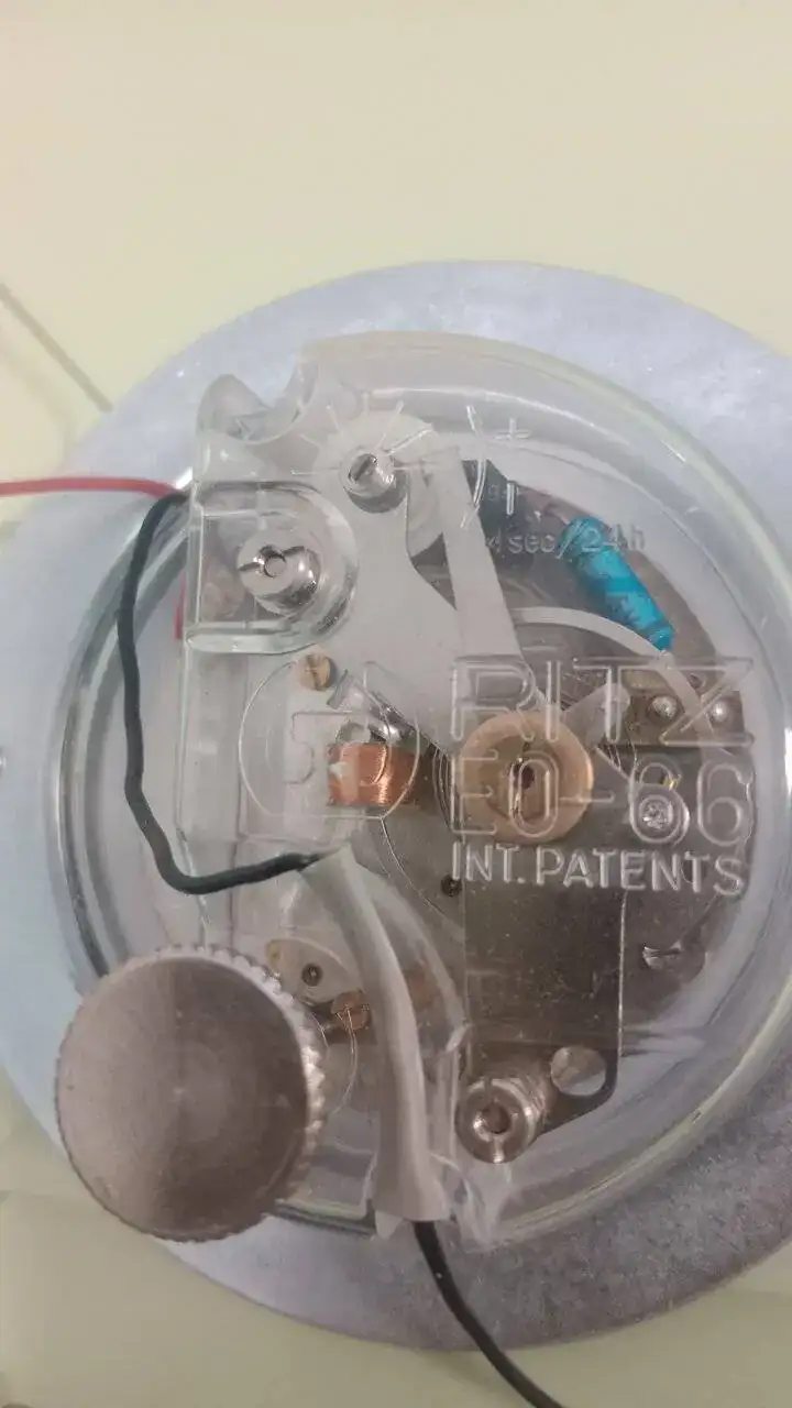

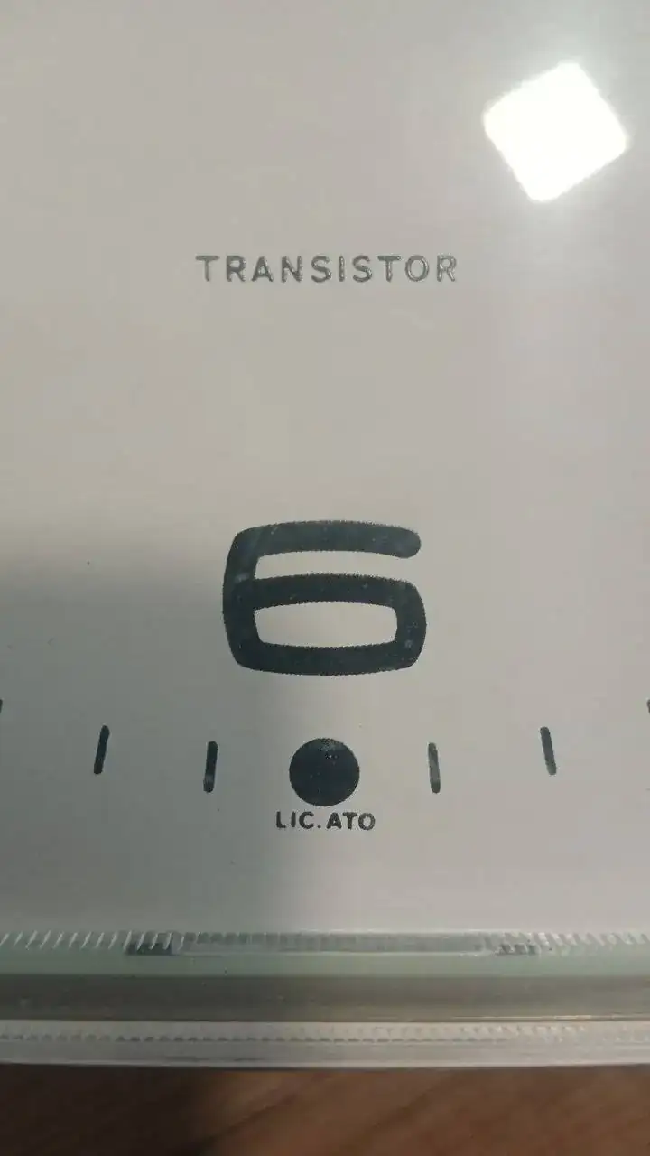

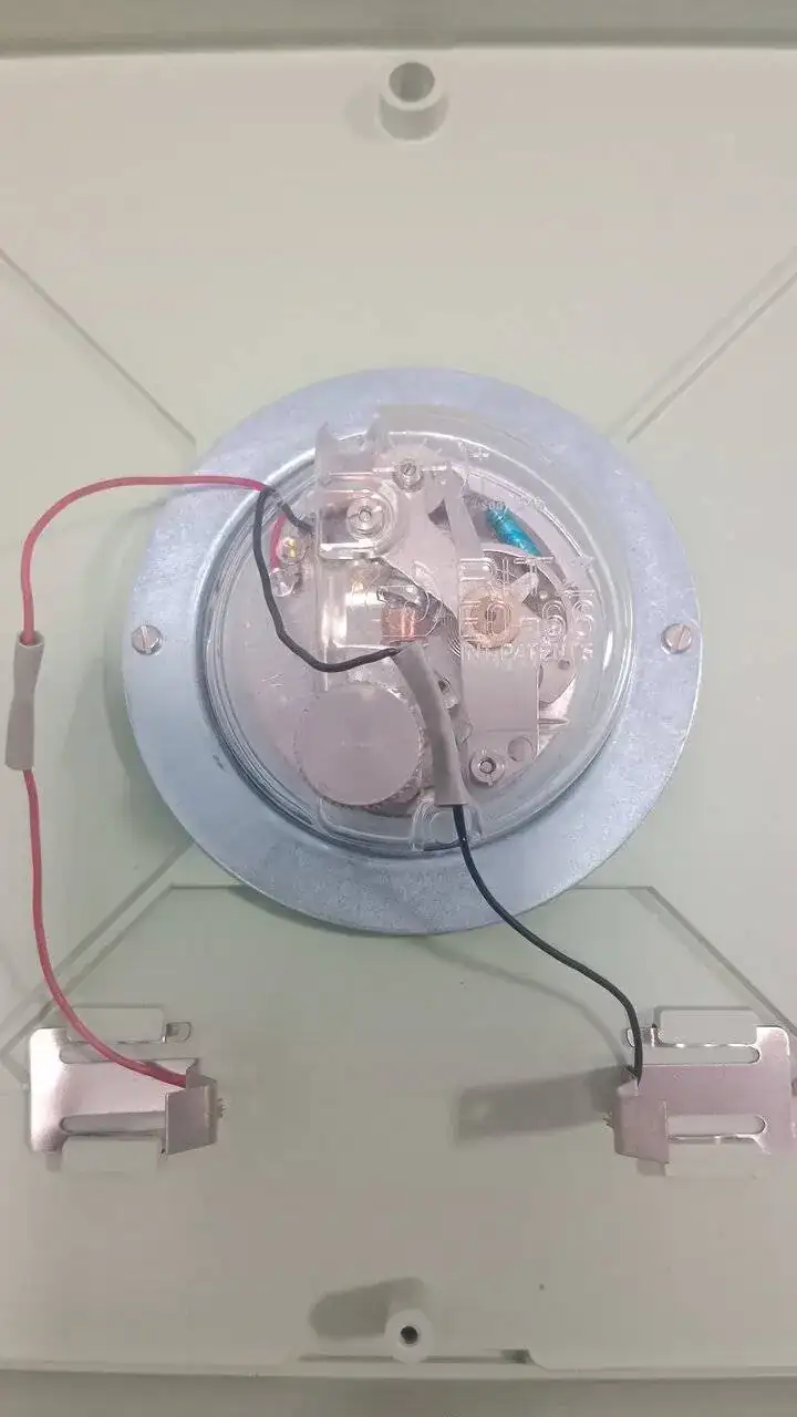

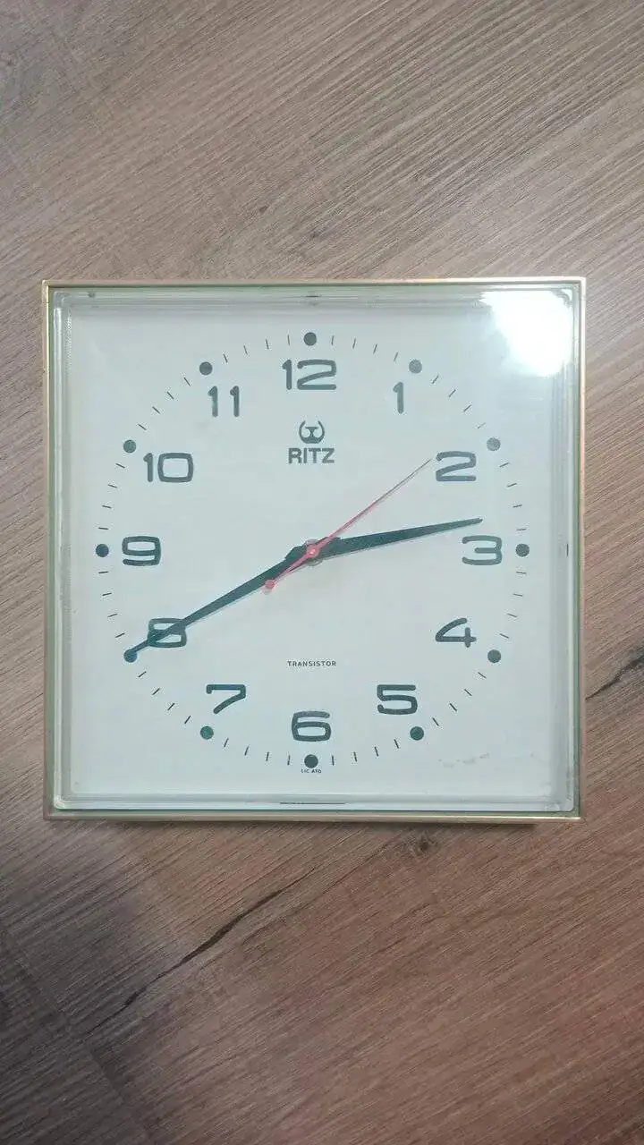

Está es una compra de Walapop que realmente me ha salido bien, el reloj lo vende un italiano por 6 euros con envío 10 en casa ,, me llamó la atención lo de Transistor ,, por lo poco que veía en las fotos y su bajo precio,, me lance a comprarlo, al llegar a casa y verlo me lleve sorpresa al ver , lic.ATO en pequeño abajo en la esfera y esperaba encontrar el típico volante de imanes, y otra sorpresa al abrir la tapa trasera una máquina, que no conozco, volante de inducción por bobina y el aro del volante pasa por una pequeña bobina, el reloj es fábrica italiana , muy bien terminado , y otra sorpresa es que está impoluto sin nada de grasa, y el interior está perfecto las patillas de las pilas nuevas sin rastro de óxido alguno y por su brillo yo diría que no llego a funcionar, y con un sistema curioso de bloqueo del volante, si estiras para atrás de la rueda se bloquea y se puede mover las agujas para su ajuste horario, y una vez en hora, pulsas la rueda y el volante empieza el baile, y si giras la rueda ya no se mueven las agujas, como los relojes de pulsera con la corona,,,
Me ha parecido una buena compra que opináis,,
Reacciones: Albasit
Precioso reloj con una maquina muy interesante. La leyenda que dice "4seg / 24hs" será la precision con la que vino ajustado de fabrica? Tiene pinta de no haber sido usado jamás. Muy bueno!
Eso es lo que adelantas o atrasas por cada raya que muevas el ajustador luego pone + y - según muevas
No se si se puede meter del face pero tengo metido el video del funcionamiento y pulsa de marcha,, tiene que ser bastante preciso ya que oscila cinco veces por segundo el volante es curioso verlo a ver si podéis,,,
Muy buena compra, bonito reloj :ok::ok:
Pues me gustan este tipo de relojes , y este que tú muestras se ve en un estado magnífico .
Enhorabuena , por la compra !
