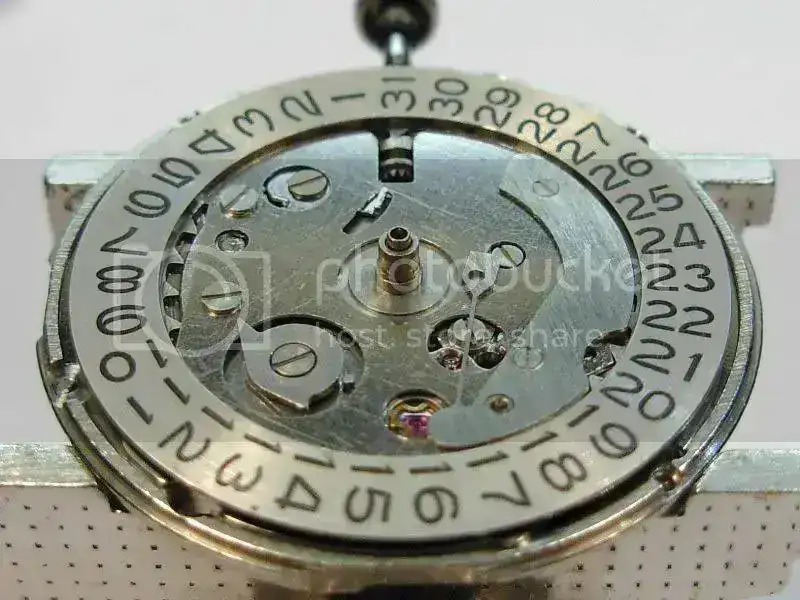

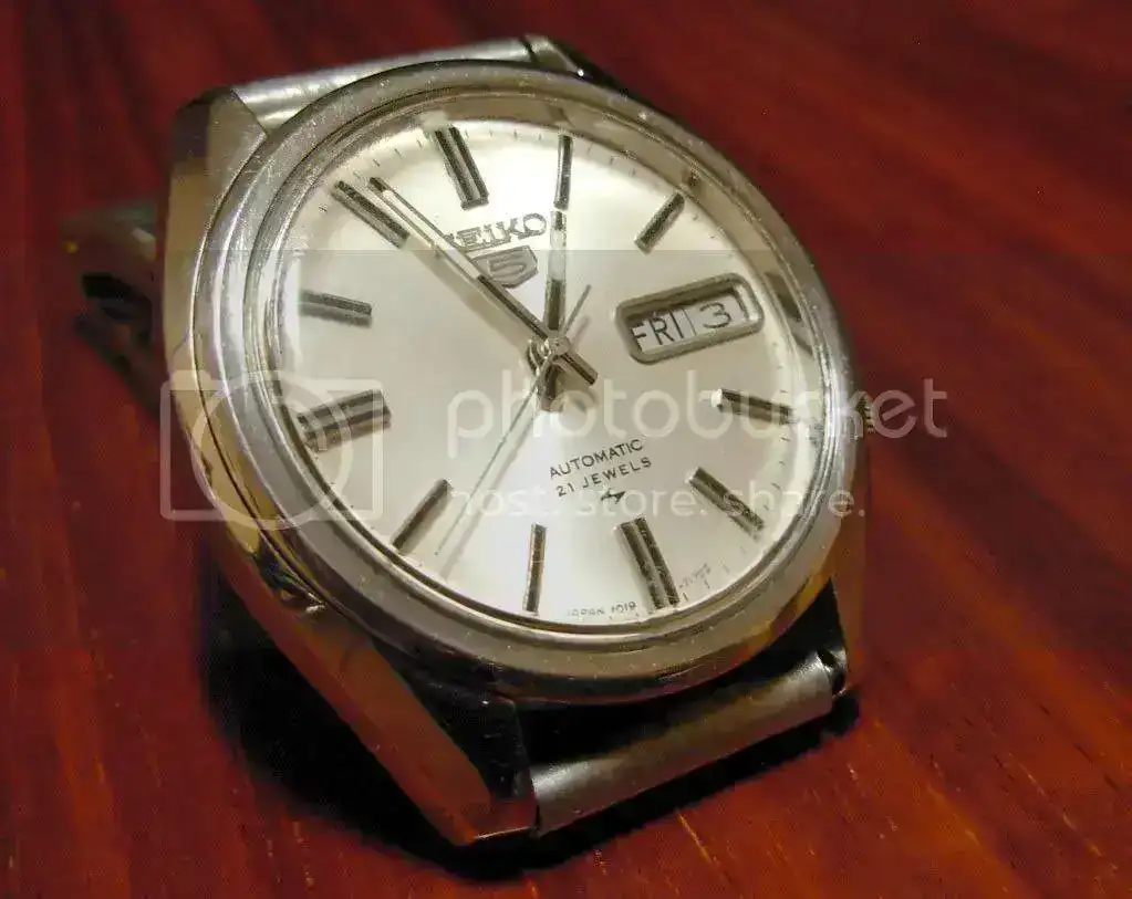

Este es un Seiko 5 que estaba bastante estropeado, con muchas rayas y rozaduras, afortunadamente el cuadrante estaba impecable.
He querido darle una segunda juventud con un ligero pulido de la caja y por supuesto, limpiando y aceitando el mecanismo.
El calibre es un Seiko 7019-A de 21 rubíes.

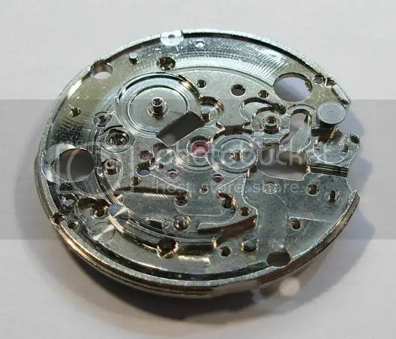

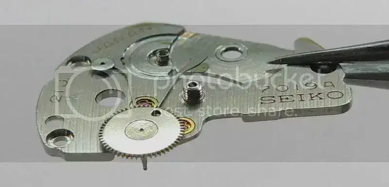

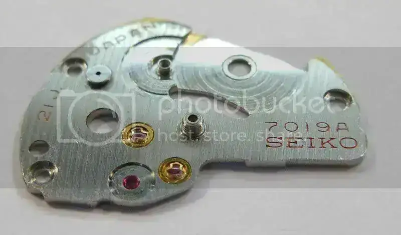

Comenzamos el montaje desde la platina desnuda.

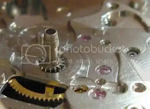

El cañón de minutos
El eje de la rueda de segundos es muy largo y fino. A pesar de esto, no se ha descuidado su diseño para que tenga una buena lubricación.

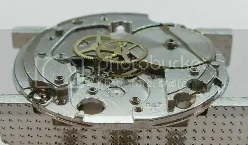

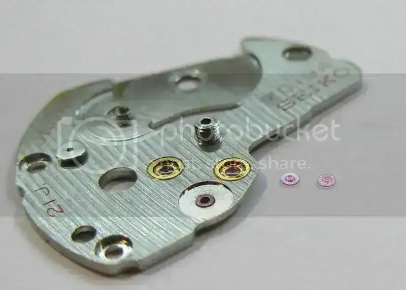

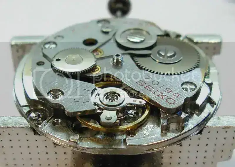

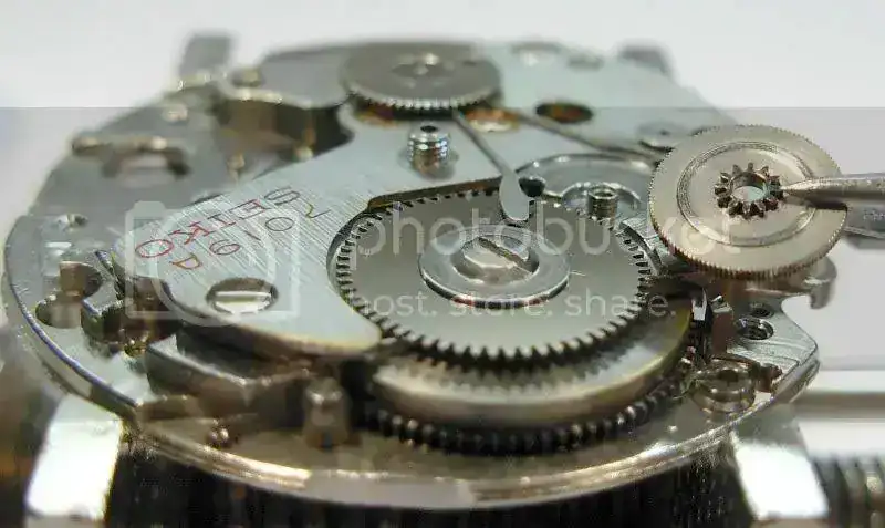

El tren de rodadura y el barrilete van cubiertos por el mismo puente.
Este es el puente en cuestión.

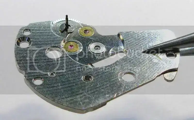

Las ruedas de escape y mediana llevan contra piedra por los dos lados, en la imagen ya están aceitadas
Las contra-piedras ya colocadas y sujetas por su resorte.
Las piezas del remonte automático son muy pocas y extremadamente simples.
Además van montadas sobre el puente que acabábamos de ver.
Este es un caso remarcable de optimización de las piezas.
Por el otro lado.
Las contra-piedras del lado de la platina, ya aceitadas

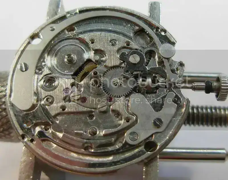

Las piezas del cambio de hora y pase rápido de fechas, en cambio, son bastantes numerosas
Todas ellas en su sitio

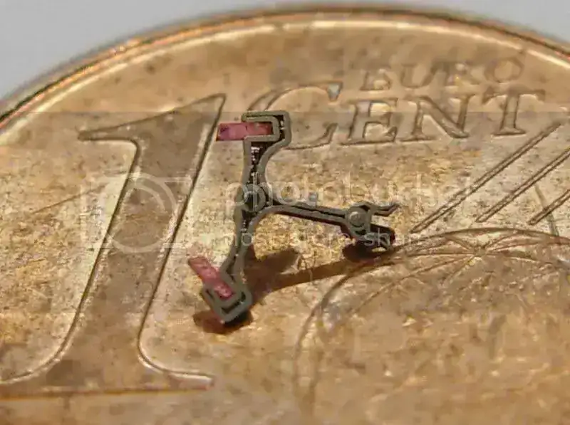

Otro aspecto mucho mas desconocido de este reloj.

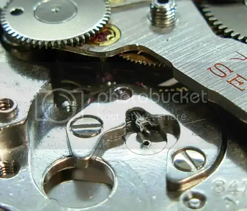

La manera tan peculiar en que está fabricada el ancora y mas teniendo en cuenta su tamaño.
Comparad el grosor de las paredes que forman el ancora con el grosor del puente que la retiene .

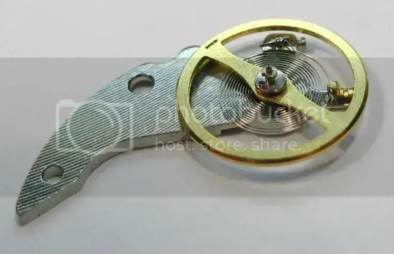

El volante y su puente es muy clásico
El volante colocado, a falta de sus rubíes.

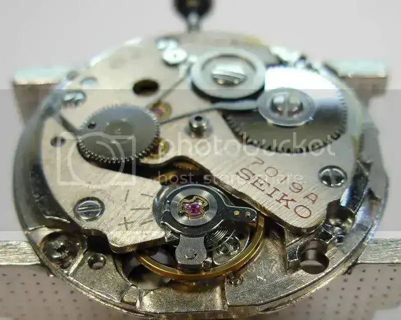

Los rubíes del anti-choque (ya aceitados) junto con el pequeño resorte que los sujeta.
Con el anti-choque colocado, el volante gira vivamente.

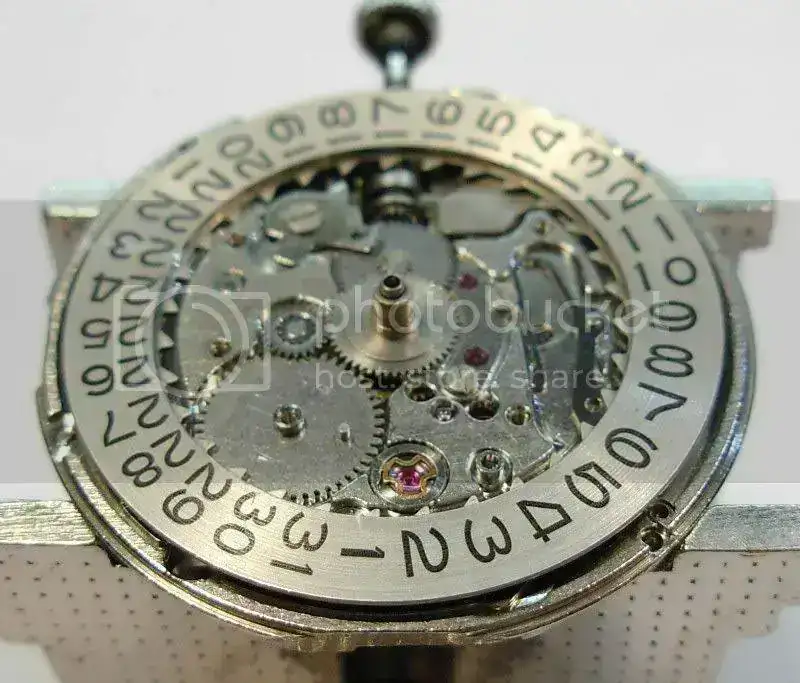

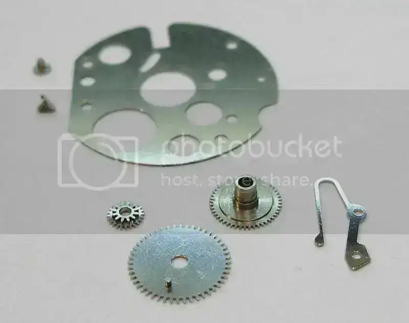

La rueda de horas y algunas piezas del calendario.
Montadas sobre la platina
Algunas piezas mas del sistema calendario.

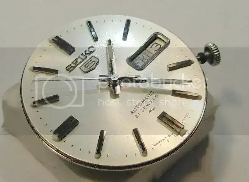

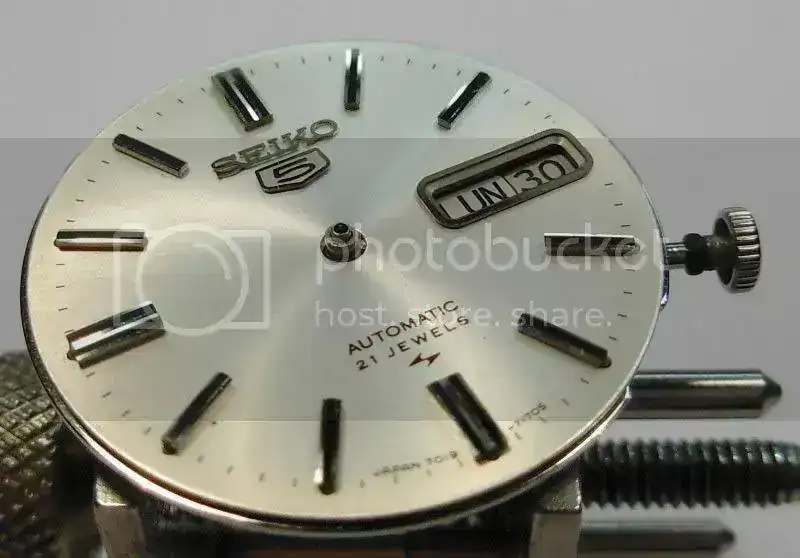

El cuadrante colocado
Las agujas y el cuadrante han sido re-lumeados
Montados en el movimiento

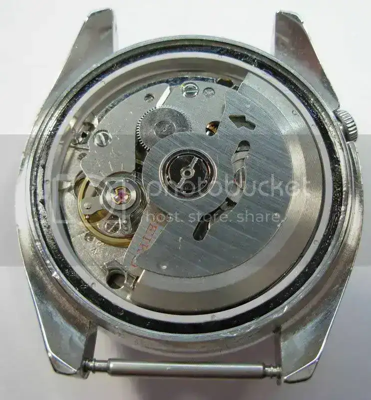

Ya dentro de la carrura, con el rotor colocado

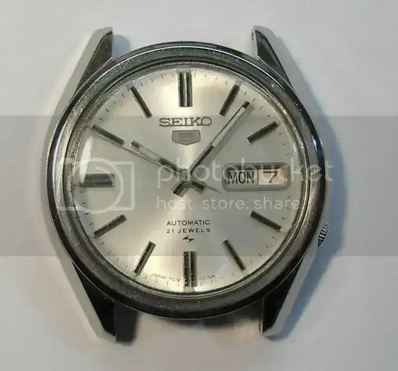

Este es el reloj ya terminado y cerrado.
Dos imágenes mas, para presumir.

Que buenos detalles tiene ese reloj, como la contrapiedra del escape con su antichoque y todo.
Me ha sorprendido lo del áncora, quizá ¿para hacerla mas ligera? ::Dbt::
Gracias por mostrar tu sabiduría y buen hacer.:worshippy: :worshippy:
:clap::clap::clap: Esplendido trabajo, como siempre.
La forma del ancora probablemente es por que se ha hecho en barras con algun tipo de extrusionado o conformado y posterior corte en secciones para abaratarla.
un reportage fotográfico muy currao
enhorabuena
Muchas gracias a todos por vuestros amables comentarios
Lo del ancora, no acabo de entenderlo, aunque resulta muy curioso.
Si es por abaratar la fabricación, parecería que solo troquelar, debería de ser mas económico que no troquelar y después extrusionar.
Lo del peso, tiene mucho sentido, un ancora mas ligera, mejoraría la marcha, al disminuir las inercias. Pero pienso que la disminución de peso es poco importante en relación con el trabajo que lleva la pieza.
Tal vez este tipo de fabricación presente alguna ventaja a la hora de montar el ancora, con su eje, los rubíes y el dardo.
En todo caso, sea lo que sea, tampoco debe de tener unas ventajas tan grandes, pues esta forma de ancora no se ha extendido entre el resto de los fabricantes.
Me surgen exactamente las mismas que a ti, rgil.
Efectivamente la disminución del peso que se le puede ganar, yo tampoco pienso que sean relevante técnicamente hablando, y menos en un calibre que tampoco es de alta relojeria. Sin embargo a priori, debería ser mas caro fabricar el áncora así, o sea que debe existir una razón que lo haga rentable por algún sitio.
Tambien puede tener algo que ver con lo que tu apuntas sobre el montaje de las paletas. Quizá al extrusionar la pieza quedan ya colocadas y alineadas a presión durante un solo proceso, sin necesidad de goma laca.
En la foto no lo aprecio totalmente, pero puede que no lleven.
