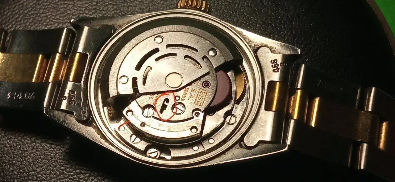

hola buenas a todos compañeros, les hago una pregunta a todos, necesitaba sacar el rotor de un rolex calibre 2130, tenia entendido que habia un resorte que habia que retirar antes de sacar el rotor, pero antes de lamentar es mejor informarse un poco, les dejo una foto con la parte subrayada de el resorte que supongo creer que se debera retirar antes de sacar el rotor, como siempre gracias a todos desde ya.

Ver el minuto 7,14 del video.
gracias por responder 6aly, acabo de ver el video y debido a mi nivel peuperrimo de ingles y a la mala traducción automática de youtube se me hace imposible entender que quiere decir, dice de colocar un destornillador muy fino y deslizar el resorte, o al menos eso alcance a entender.
Yo estoy igual con el inglés, pero si es introducir una aguja o punzón muy fino en el orificio y desplazar el cerrojo, hacia fuera para liberar el rotor.
voy a intentarlo y te cuento que tal me a ido, igual como última opcion podría desmontar toda la platina del rotor y desde ahi dandole la vuelta me imagino que se hará mas fácil sacarlo.
