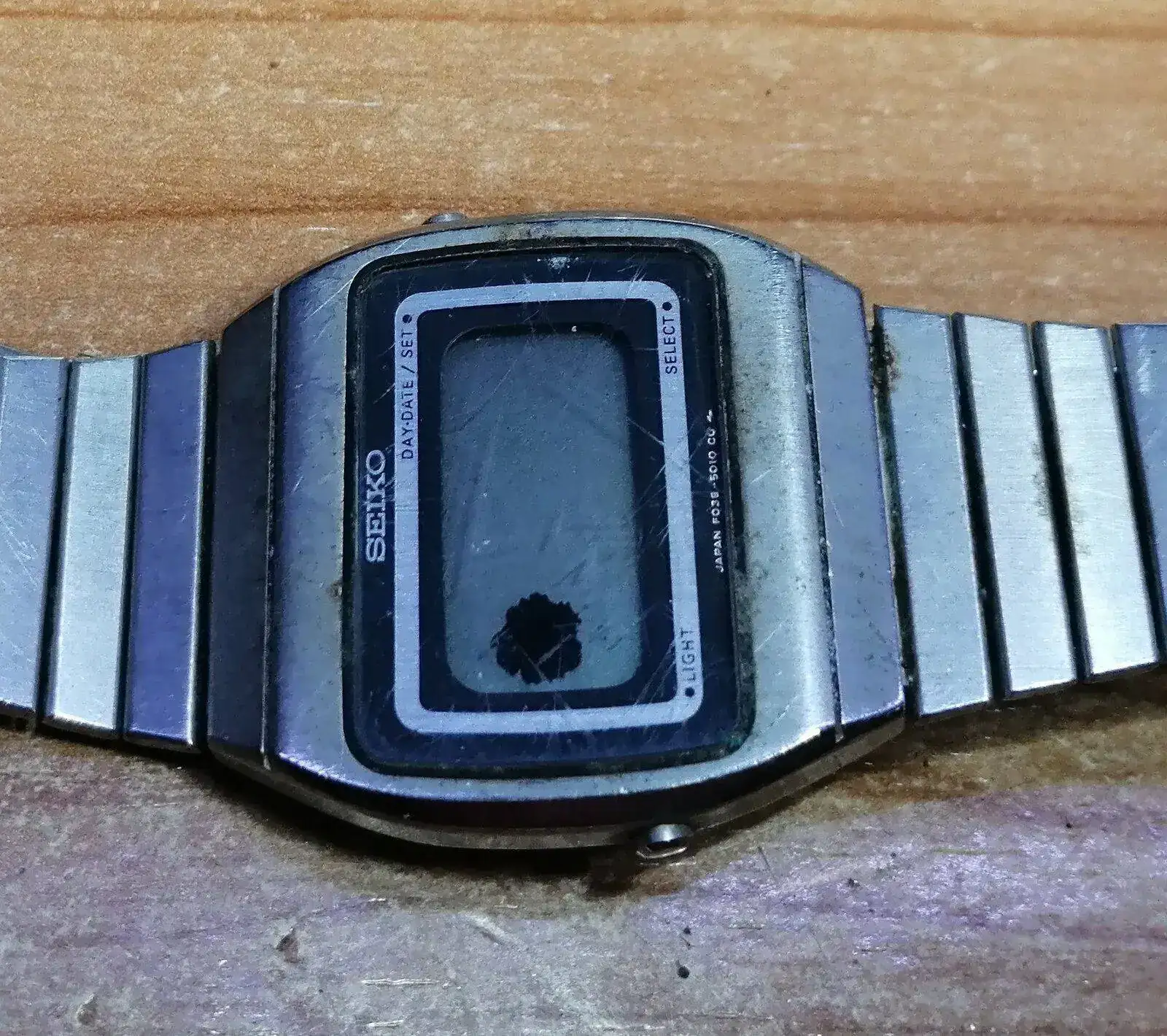

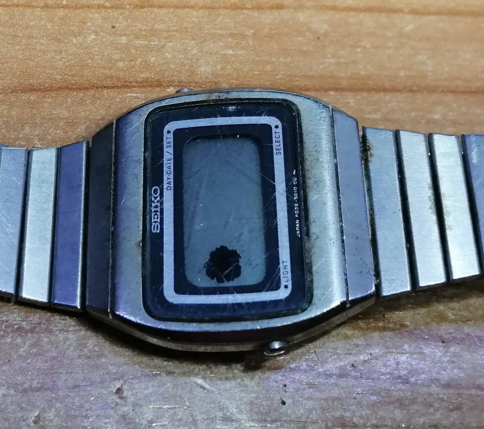

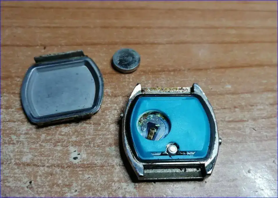

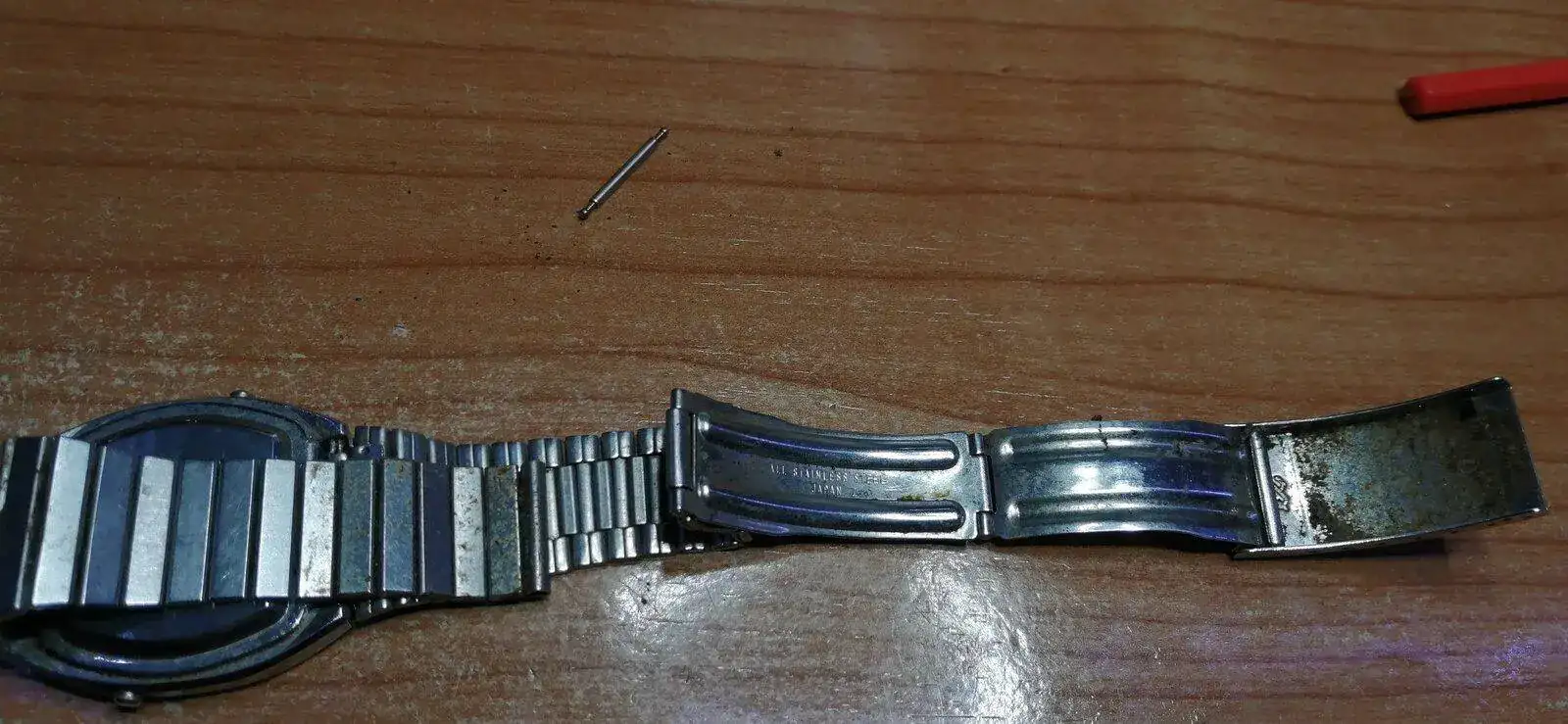

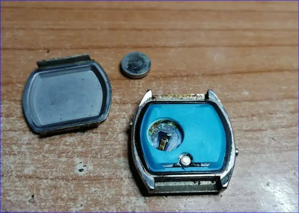

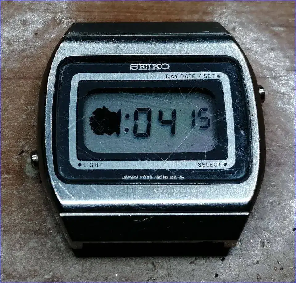

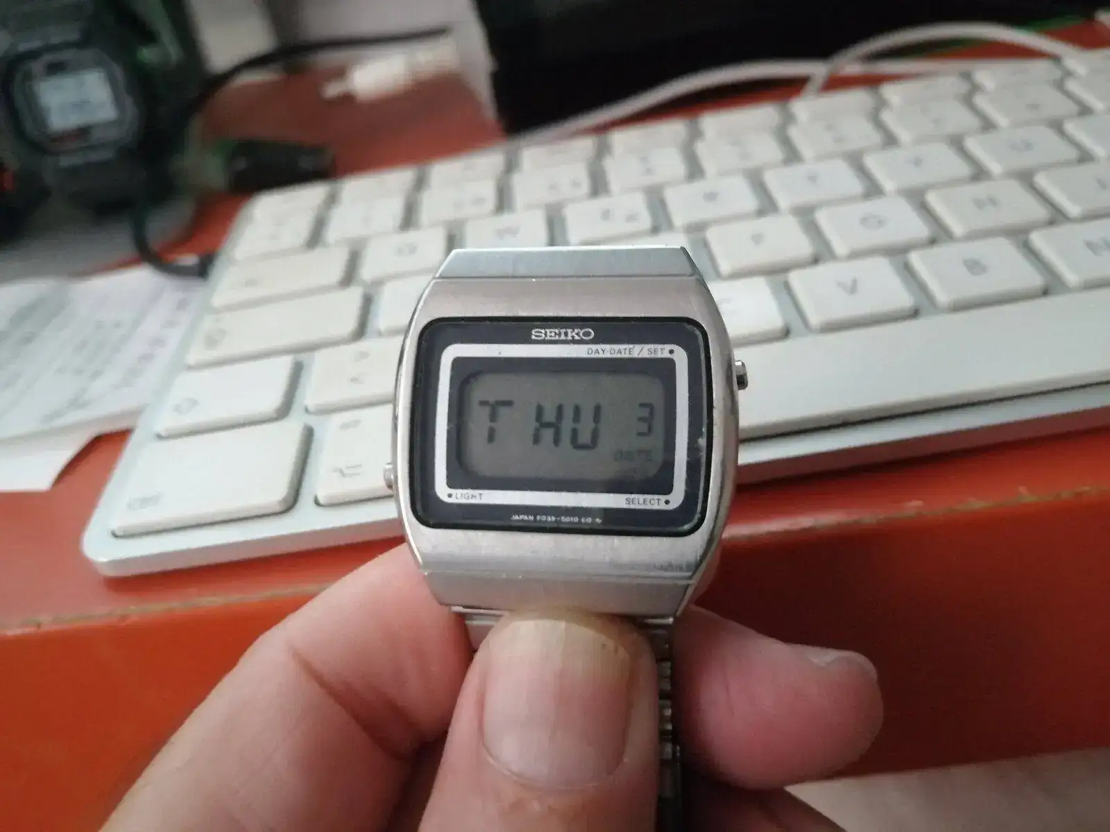

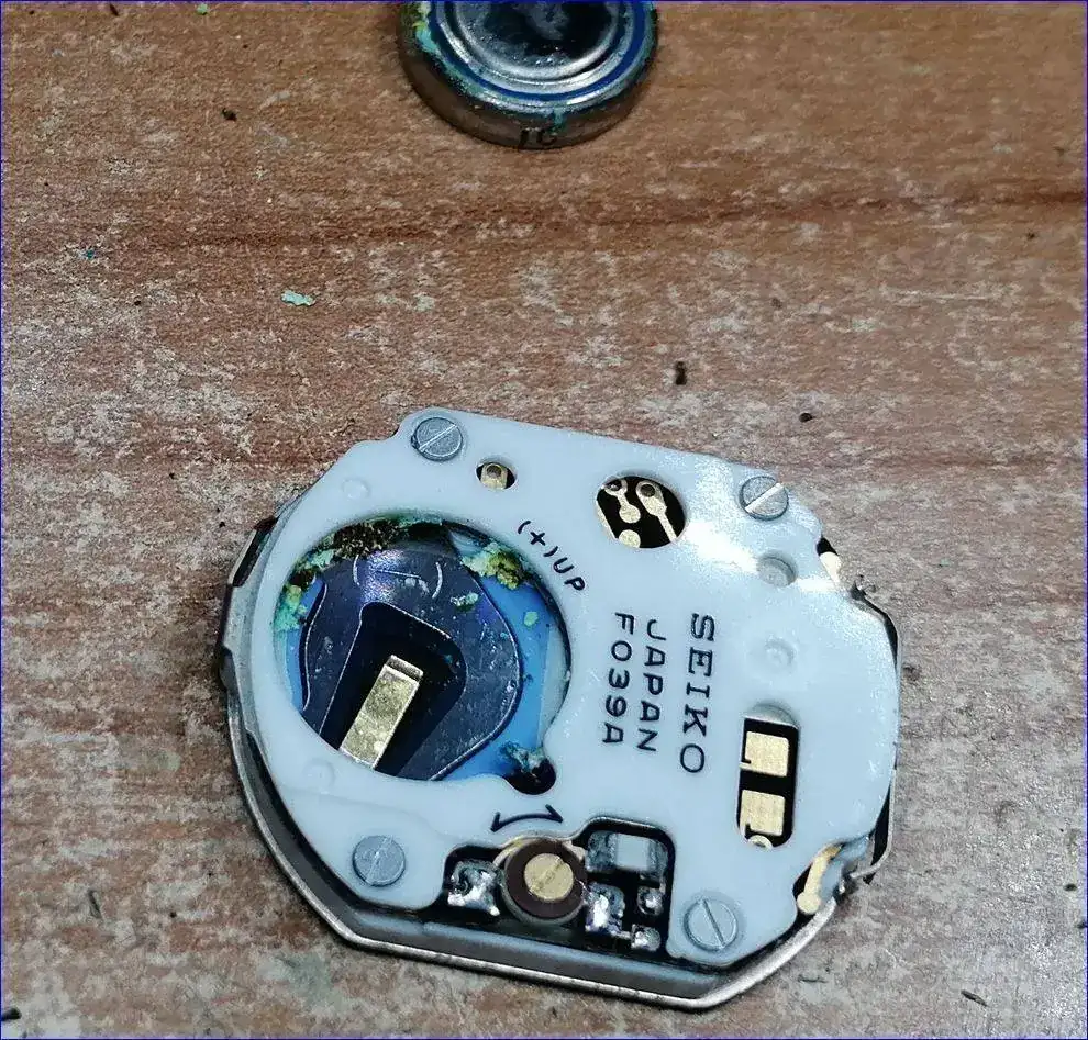

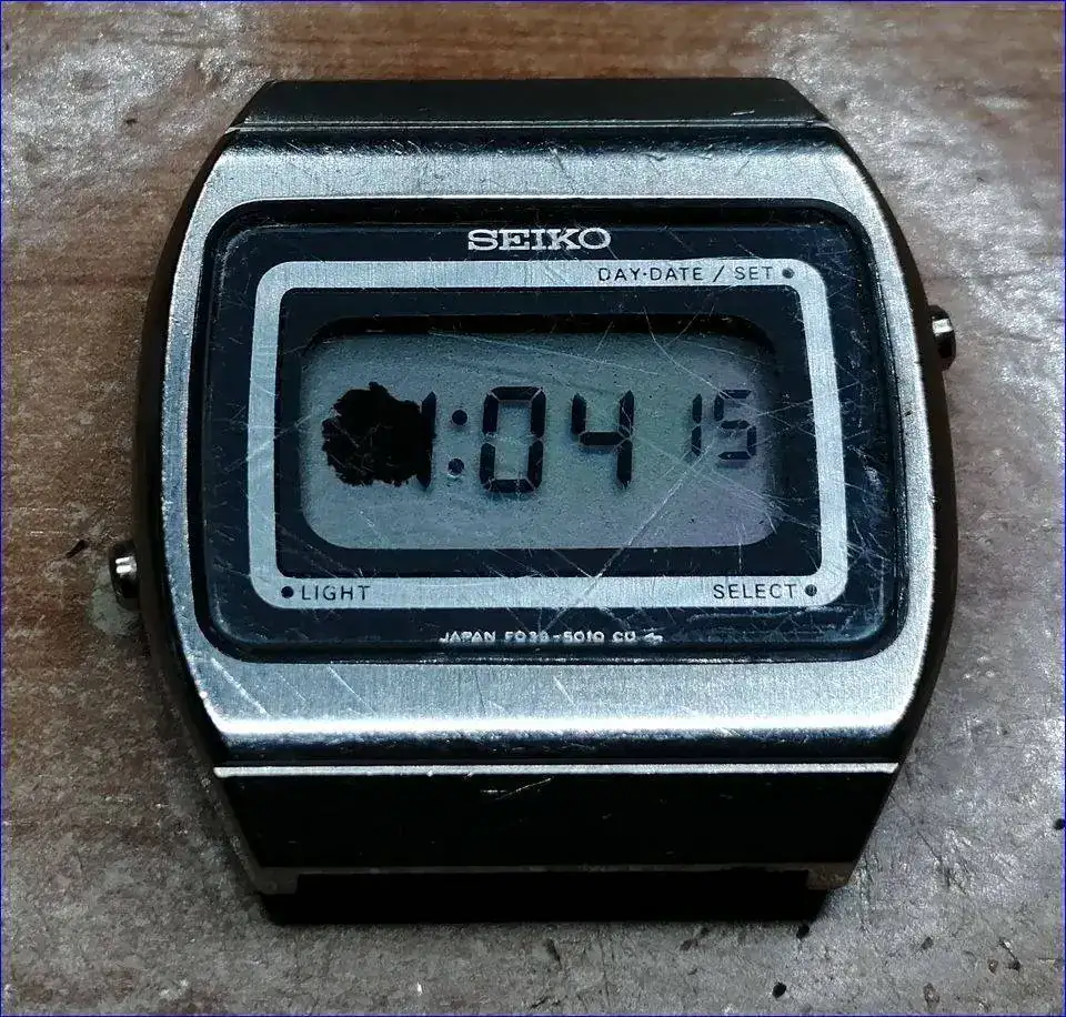

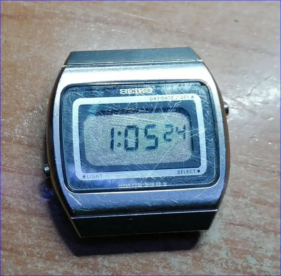

Me llegó este pobrecito en este estado
No funciona. Señales evidentes en de que la pila ha permanecido mucho tiempo y ha hecho de las suyas en la placa trasera del LCD. Seguramente tendrá algo más. A ver qué nos encontramos
Llega muy sucio

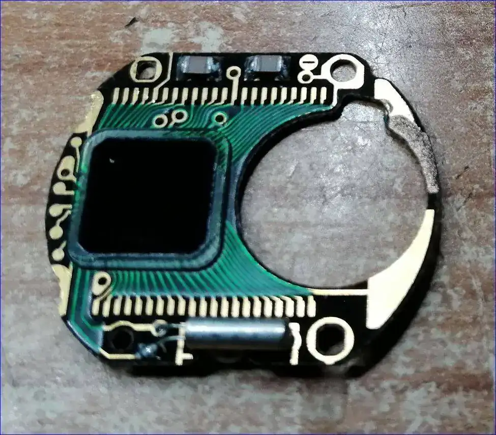

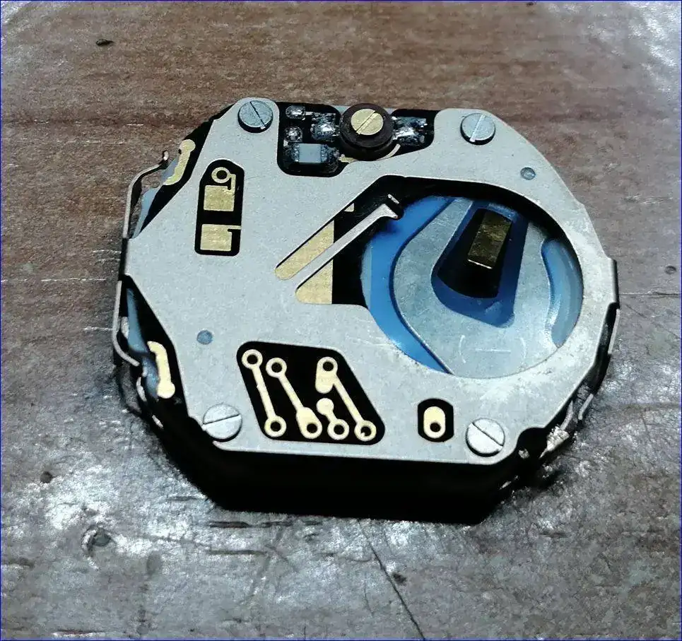

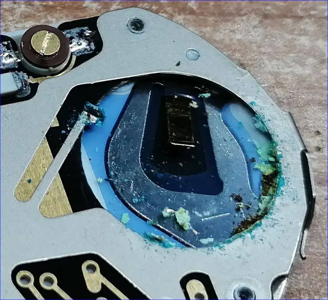

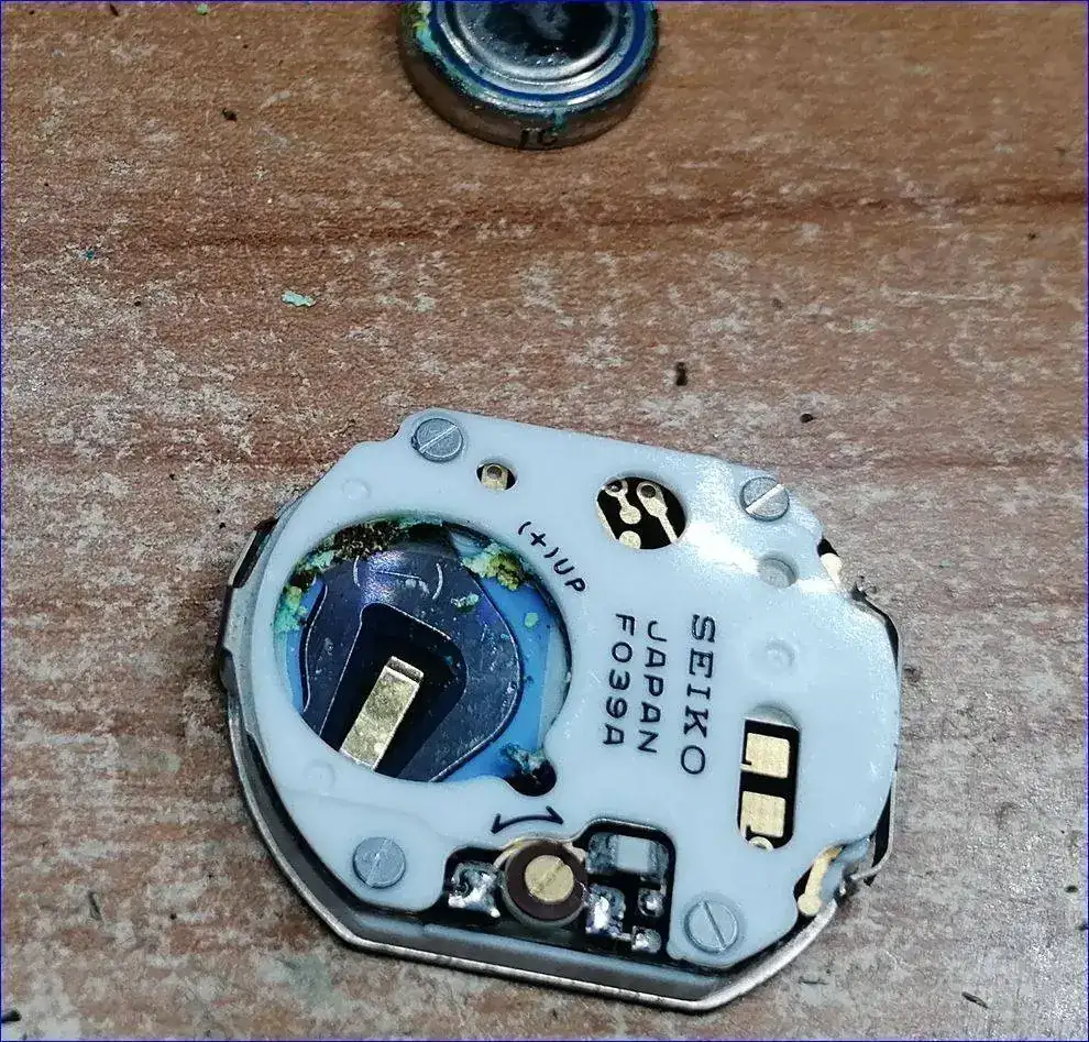

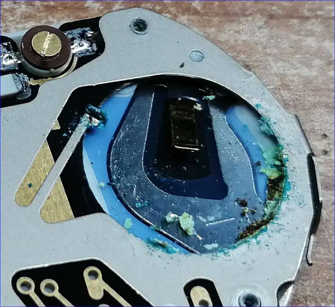

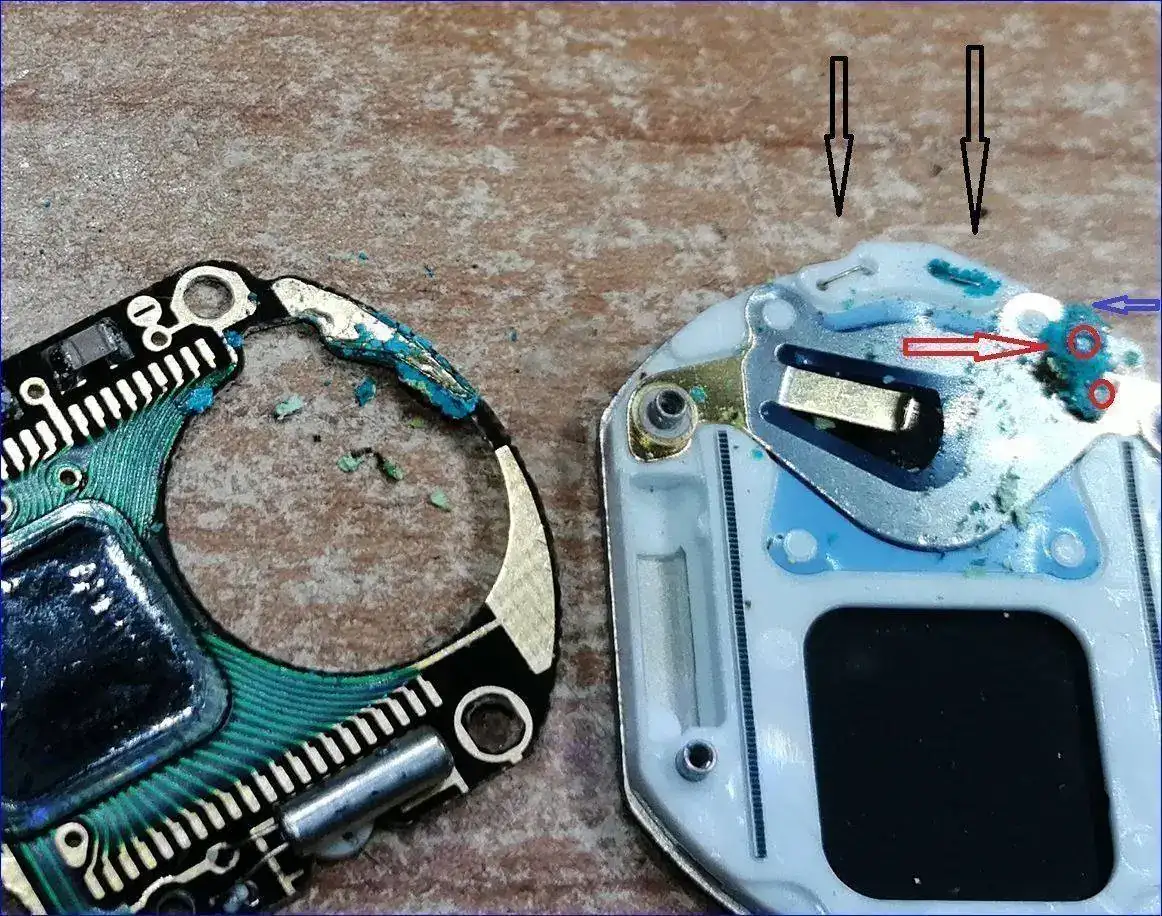

ya asoma el daño en el módulo

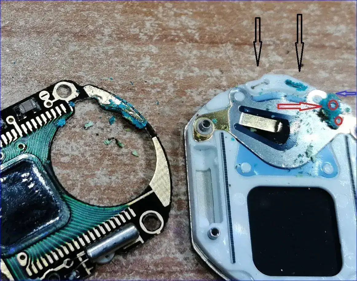

Las flechas negras indican los terminales de la bombilla. Uno hay que limpiarlo bien. La flecha roja señala la pestaña que conecta con la placa en la que descansa el negativo de la pila y a la que el botón inferior izquierdo presiona para encender la luz donde señala la flecha violeta. Es donde más daño tiene.
Los círculos rojos señalan los tetones de la base de plástico blanco que mantienen fija la pestaña. Al limpiar todo lo sulfatado con cuchilla, pincel de fibra de vidrio, alcohol... los tetones se fueron a paseo. Para dejarla fija la pegué con cianocrilato y bicarbonato, que acelera el secado del pegamento
Me vais a perdonar que no ponga fotos del proceso de limpieza de la pestaña, pero estaba tan ensimismado, que se me pasó hacerlas

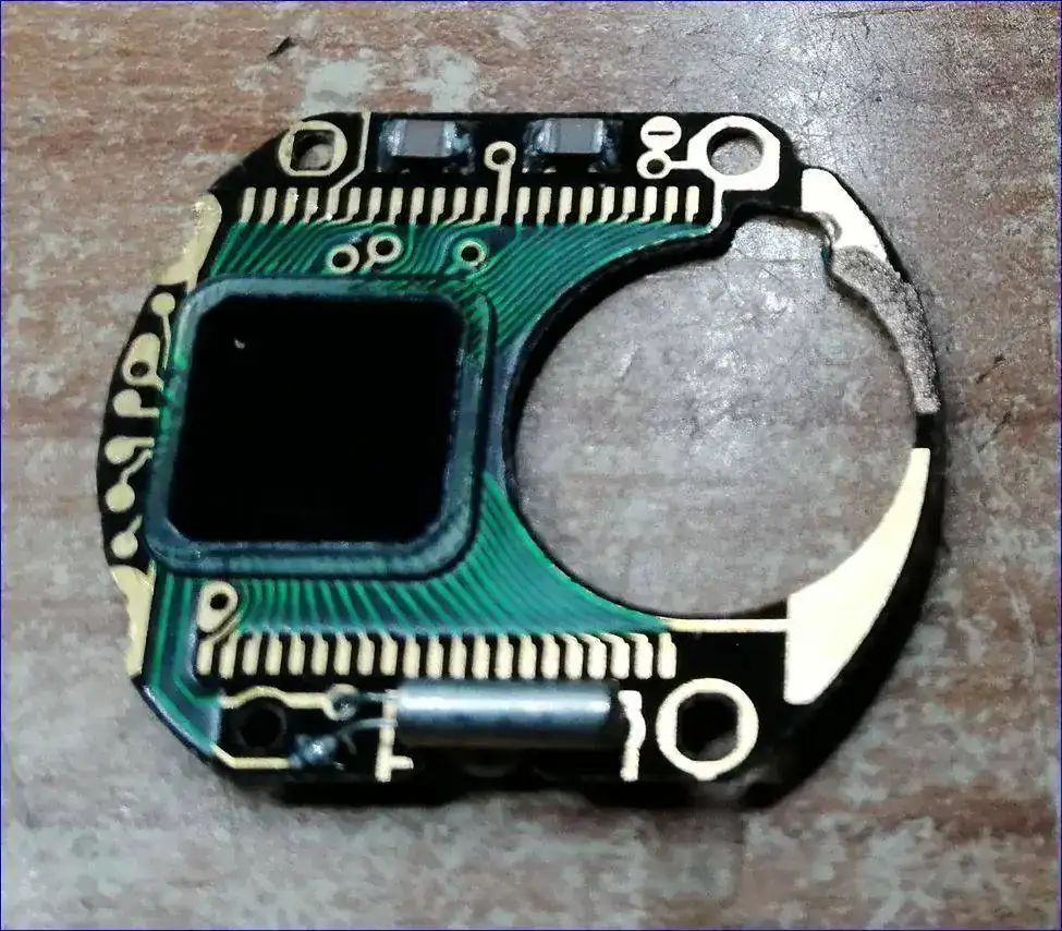

Edito para que veáis la pestaña en cuestión. es otro módulo que tenía por ahí

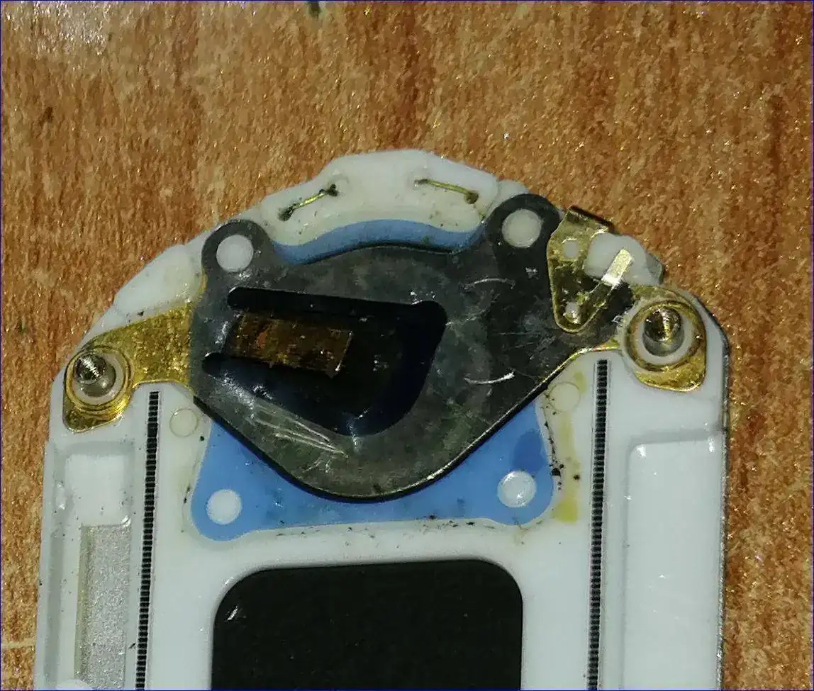

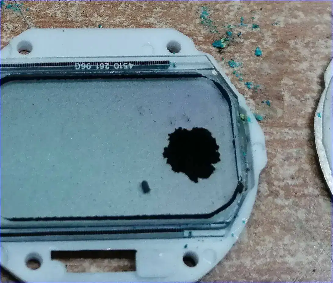

El daño en el fondo de pantalla
tras la limpieza, montado provisionalmente para probar...
está vivo
después de la prueba, restauramos la parte dañada del circuito. El contacto del circuito donde descansa un terminal de la bombilla, se deshizo parcialmente. Con pasta conductora rellenamos y dejamos que se seque. Por suerte, el resto del circuito parece estar sano

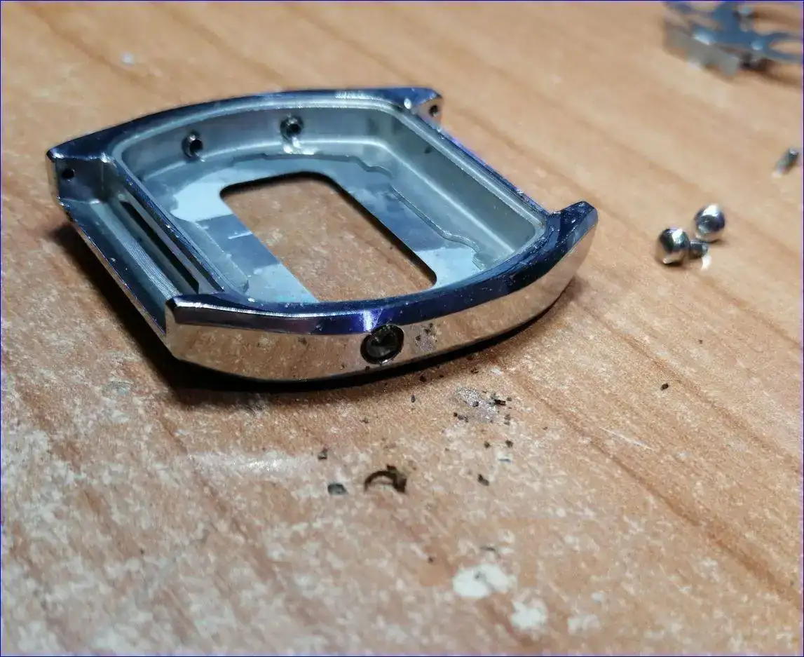

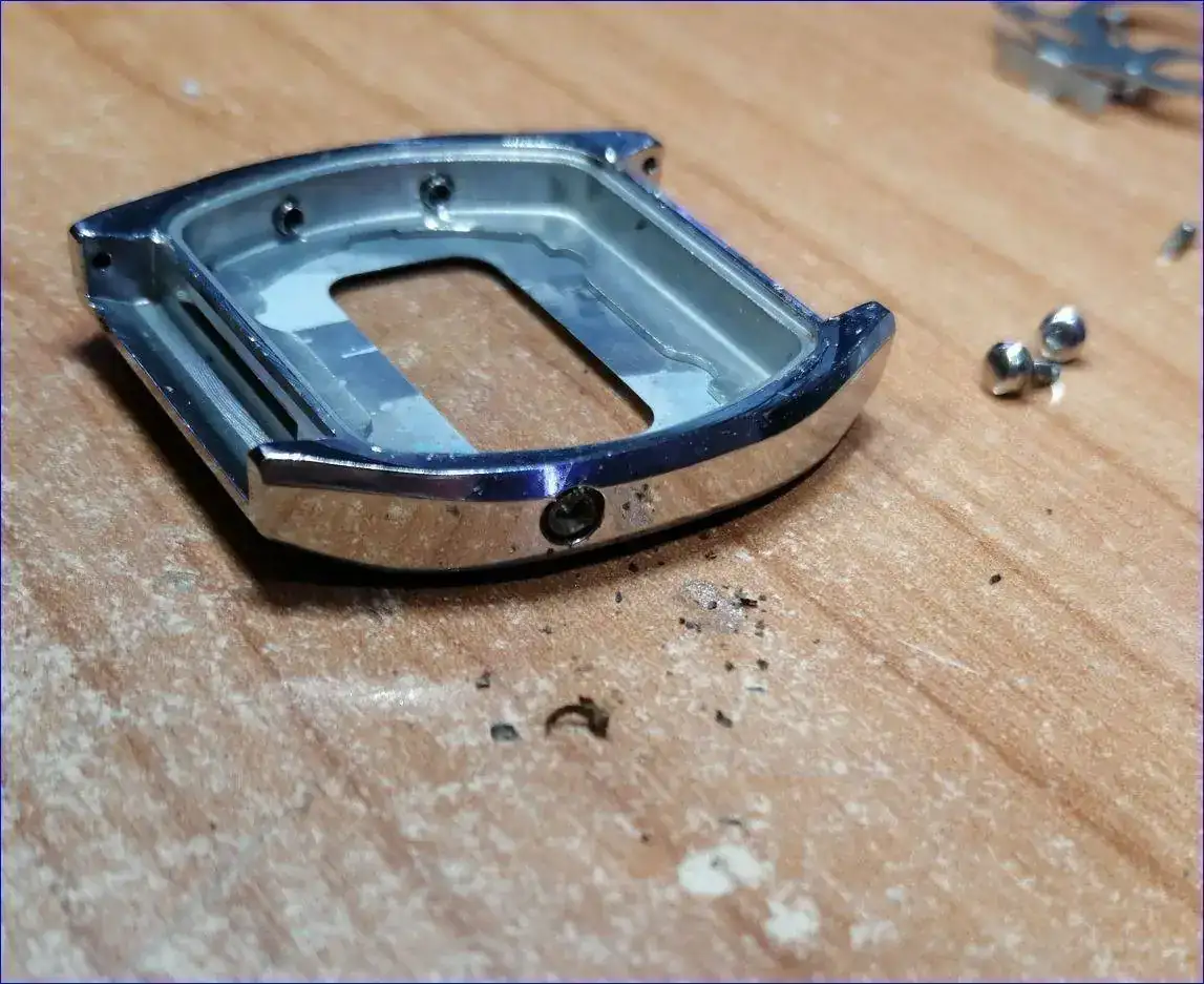

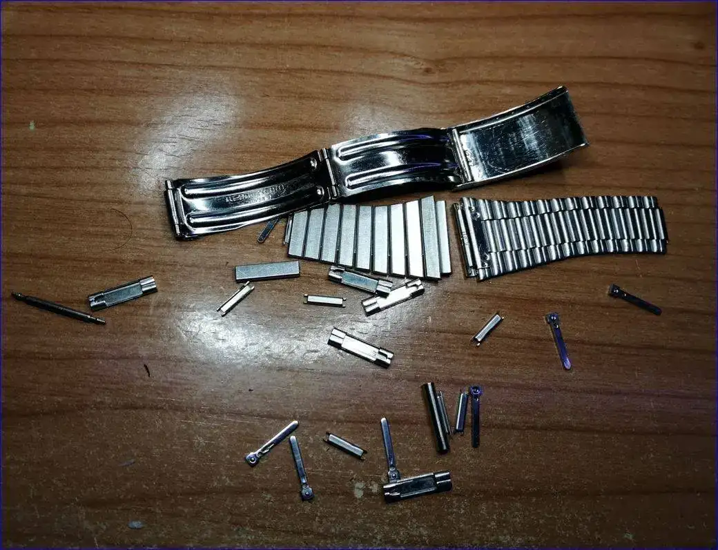

Limpieza profunda para dejarlo todo como un sol. Antes, ya pasaron caja y armis por amoníaco, agua caliente y jabón... A la lavadora de ultrasonidos se le quemó el integrado. Estoy esperando que me lleguen componentes para montarla

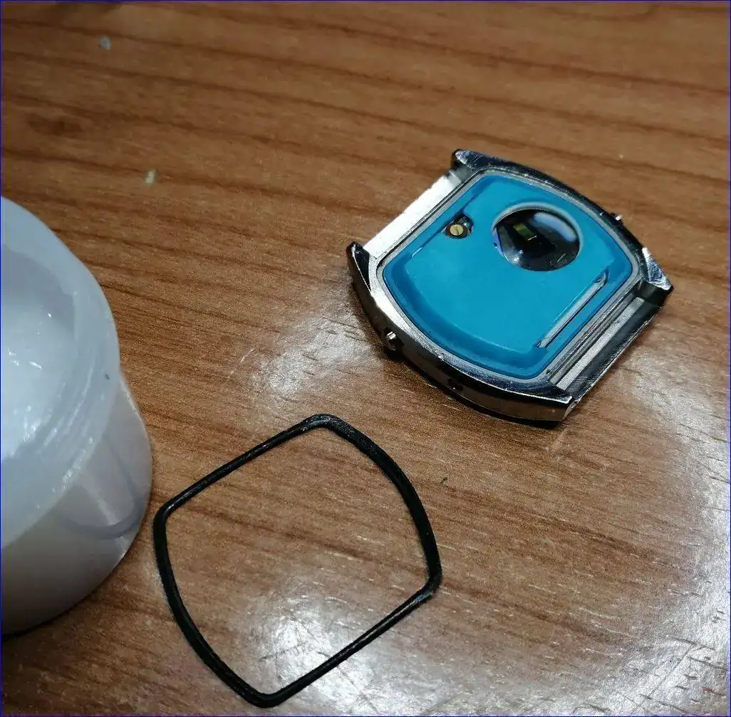

Grasa de silicona para la junta de la caja y en las tóricas de los botones
ya montado y con el fondo de pantalla pintado con pintura metalizada de un tono aproximado
el armis ya limpio

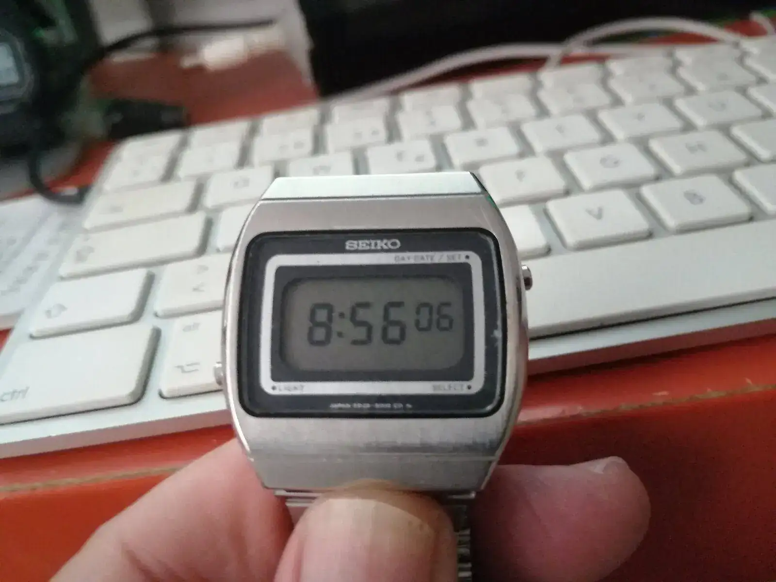

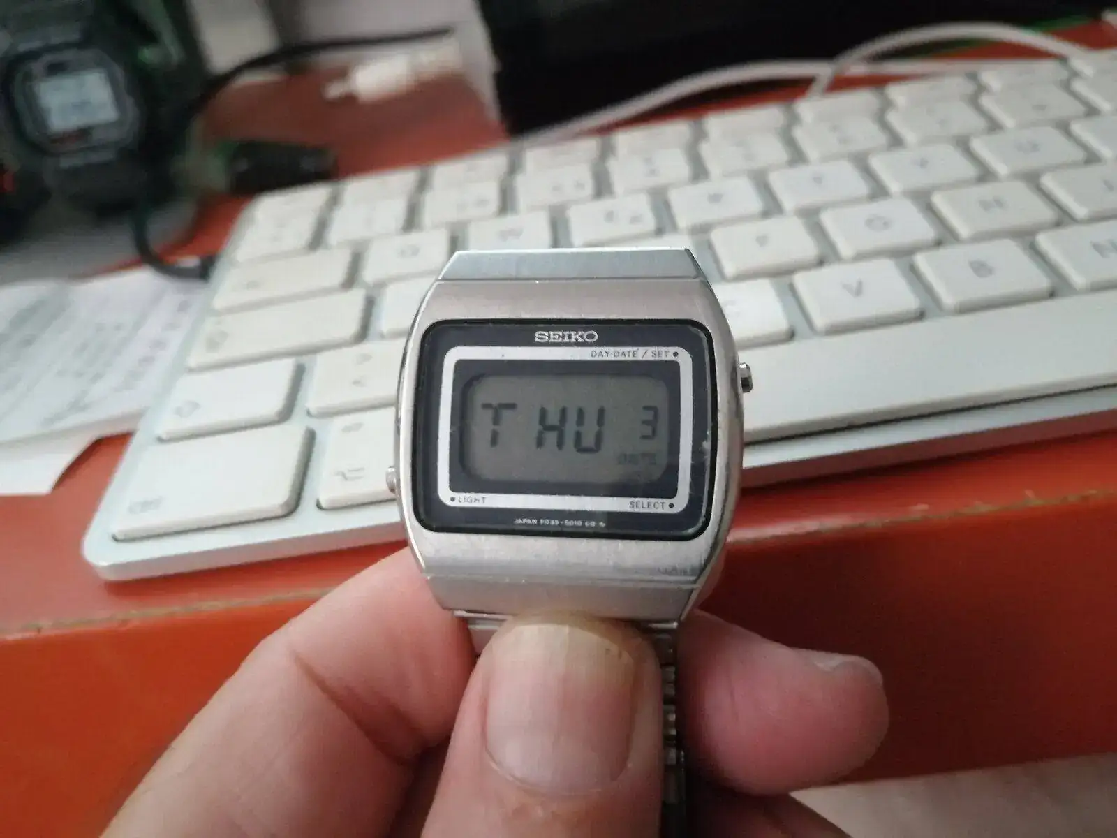

y ya todo montado

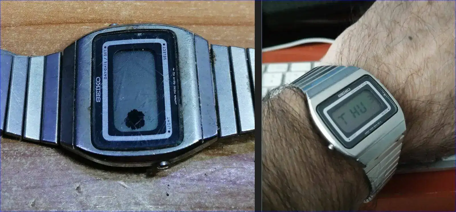

por suerte no tenía mucho destrozo. Pero ya está en marcha otra vez. Estoy sopesando pulir el cristal. Pero las marcas de guerra no se ven tanto, salvo que le de luz perpendicular
para como vino, bien está
Gracias por llegar hasta aquí. Saludos

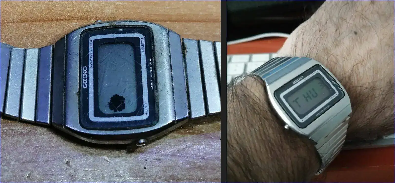

Ver el archivos adjunto 2366324
Llega muy sucio
Ver el archivos adjunto 2366326
Ver el archivos adjunto 2366327

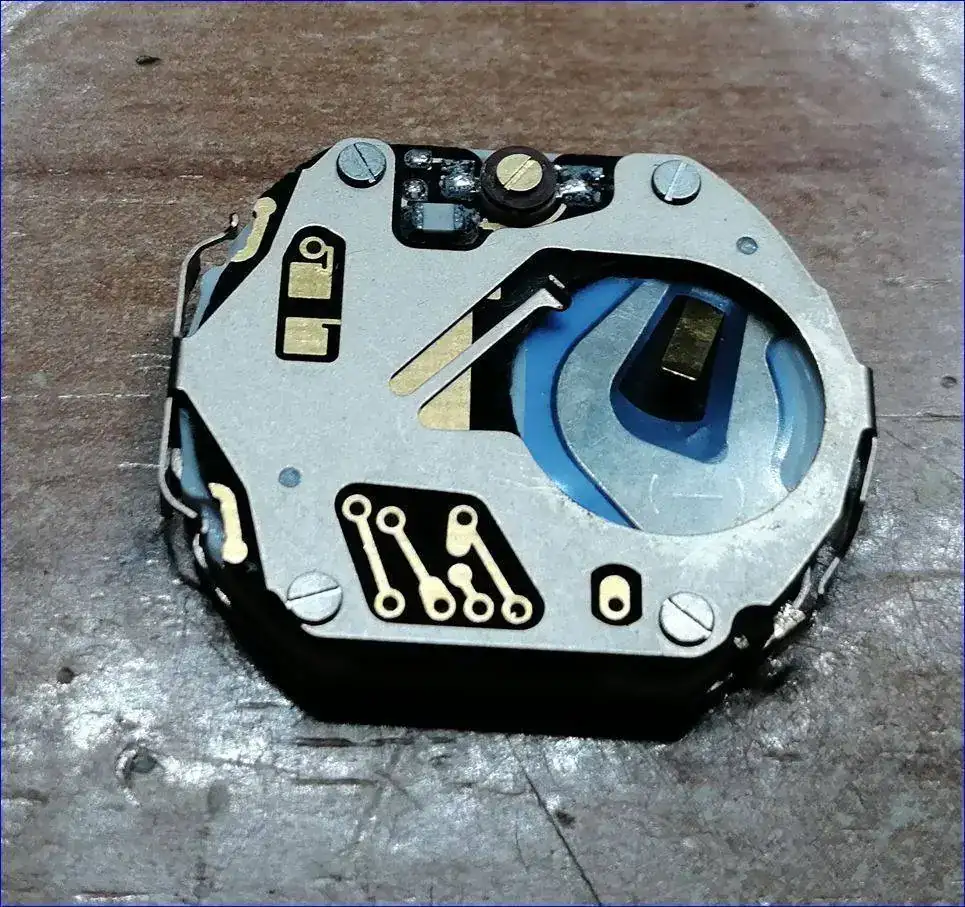

Ver el archivos adjunto 2366330Ver el archivos adjunto 2366331Ver el archivos adjunto 2366332

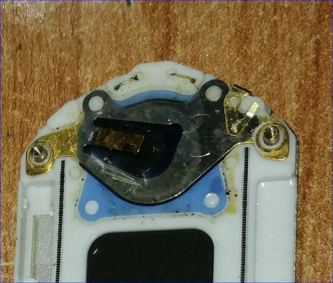

Ver el archivos adjunto 2366343
Ver el archivos adjunto 2366352

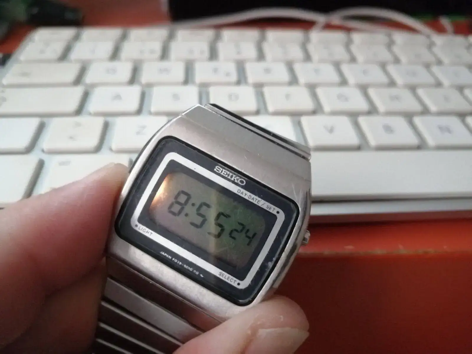

Montado provisionalmente para probar...
Ver el archivos adjunto 2366353
está vivo
Ver el archivos adjunto 2366354
tras limpiar, parte del contacto de un terminal de la pila se deshizo, con pasta conductora rellenamos y dejamos que se seque. Por suerte, el resto del circuito parece estar sano
Ver el archivos adjunto 2366355

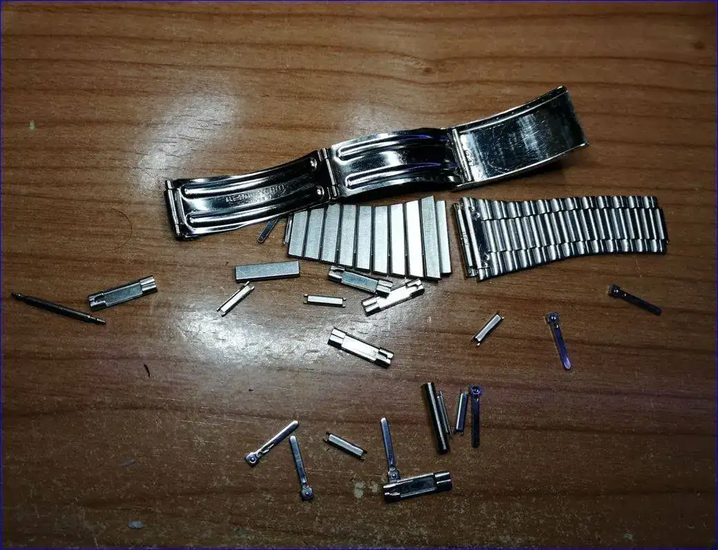

Limpieza profunda para dejarlo todo como un sol. Antes ya paso caja y armis por amoníaco, agua caliente y jabón... Tengo una lavadora de ultrasonidos pero se quemó el integrado y estoy esperando que me llegue para montarla
Ver el archivos adjunto 2366361

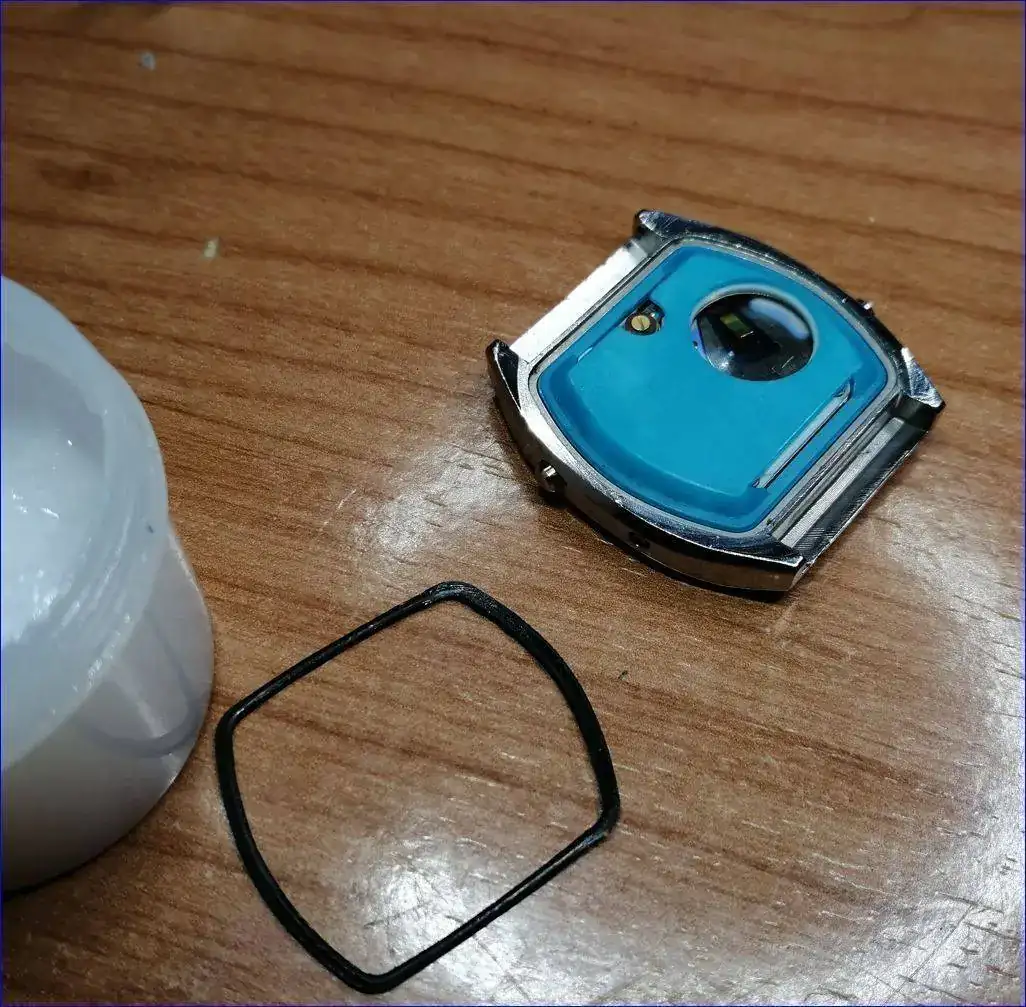

Ver el archivos adjunto 2366362
ya montado y con el fondo de pantalla ya pintado con pintura metalizada de un tono aproximado
Ver el archivos adjunto 2366363
el armis ya limpio
Ver el archivos adjunto 2366364

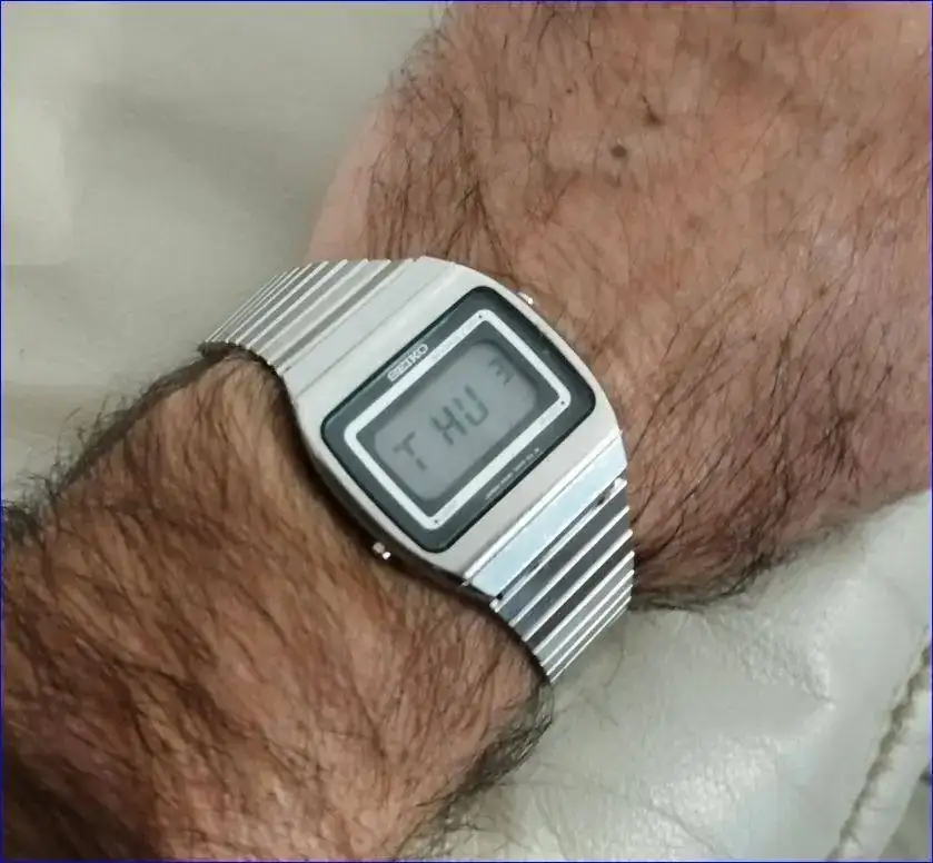

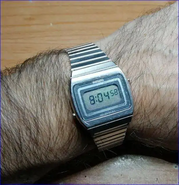

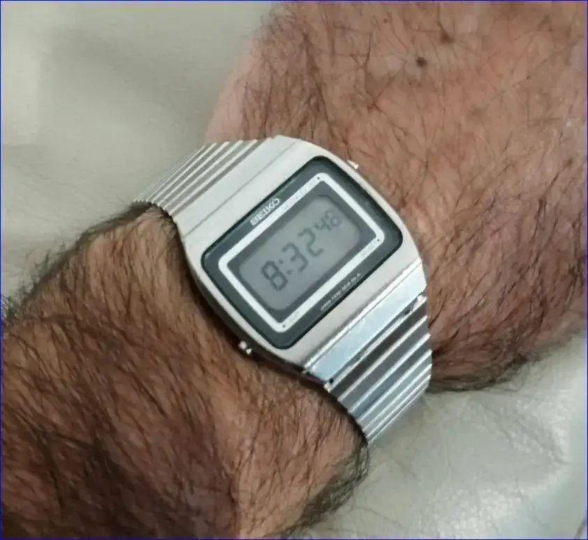

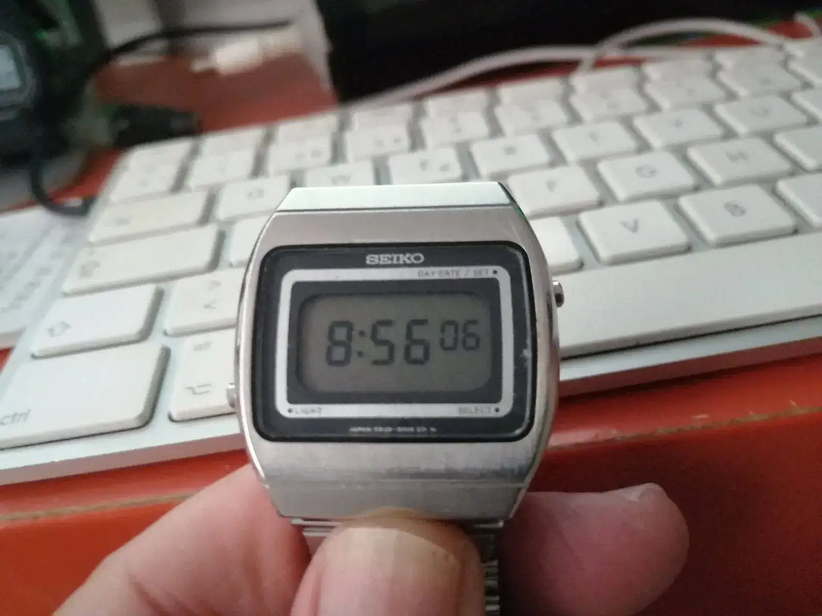

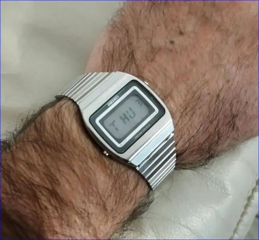

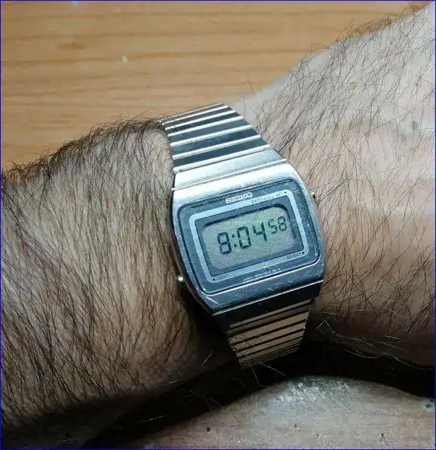

y ya todo montado
Ver el archivos adjunto 2366365Ver el archivos adjunto 2366366Ver el archivos adjunto 2366367Ver el archivos adjunto 2366368Ver el archivos adjunto 2366369Ver el archivos adjunto 2366370Ver el archivos adjunto 2366371

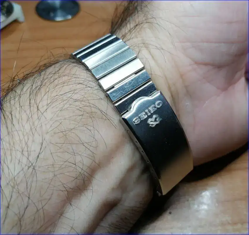

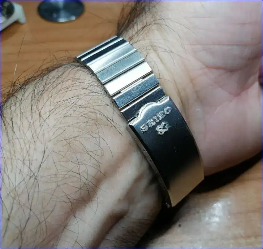

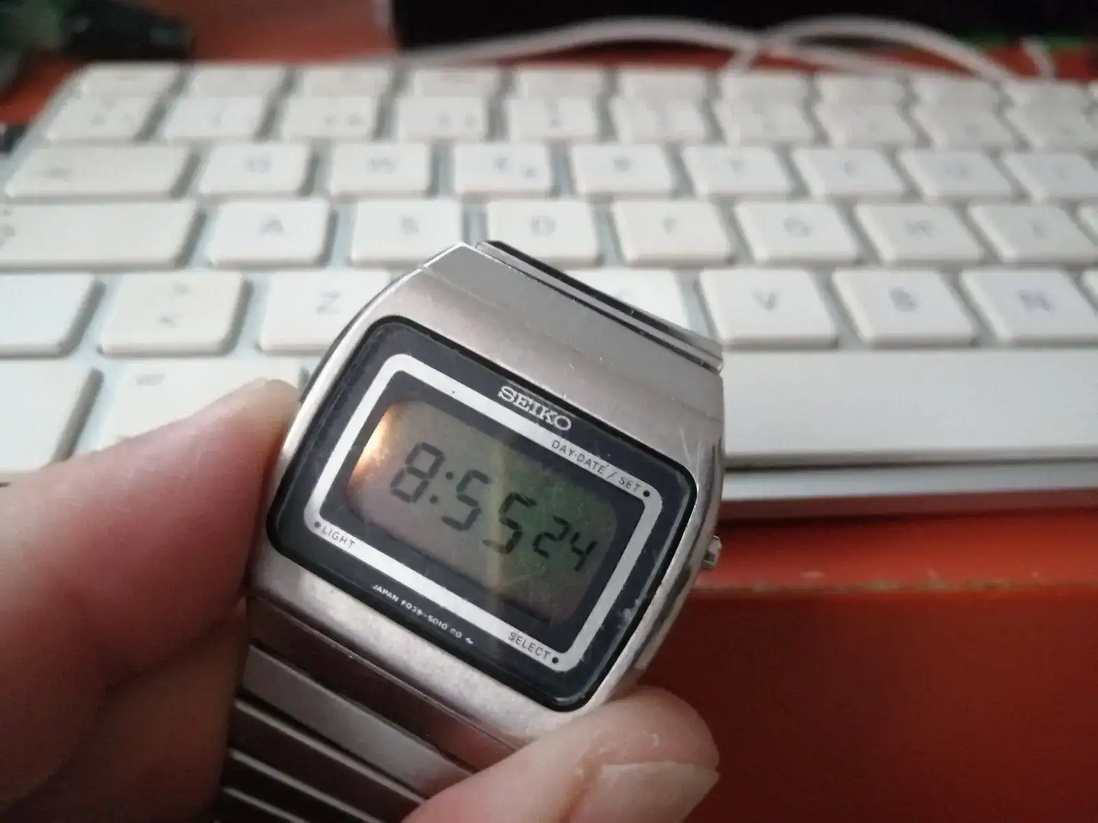

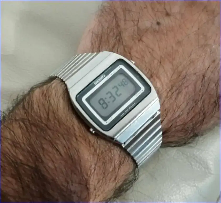

Ver el archivos adjunto 2366372

Un montón de trabajo, bien aprovechado. Me gusta con las "cicatrices"
Espectacular trabajo y resultado, da gusto ver estos hilos!
Fantabulous. Acojonanting.
Un trabajo increíble.
Muchas gracias a todos ::bye::.
Cameros, de momento se queda con las cicatrices :). Por dos motivos: primero, tengo que agenciarme máquina para lijar y pulir cristales. Porque a mano es agotador desde que empiezas con las lijas hasta que terminas con el óxido de cerio. Y segundo, no se ven tanto. Llevo todo el día con él no son nada escandalosas. Algunas fotos las resaltan más de lo que se ve a simple vista.

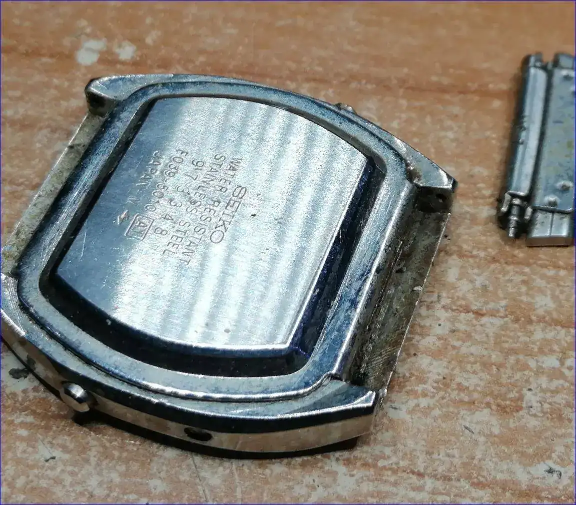

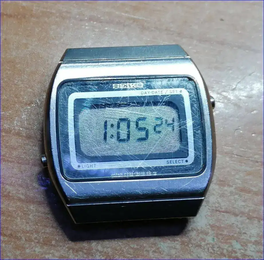

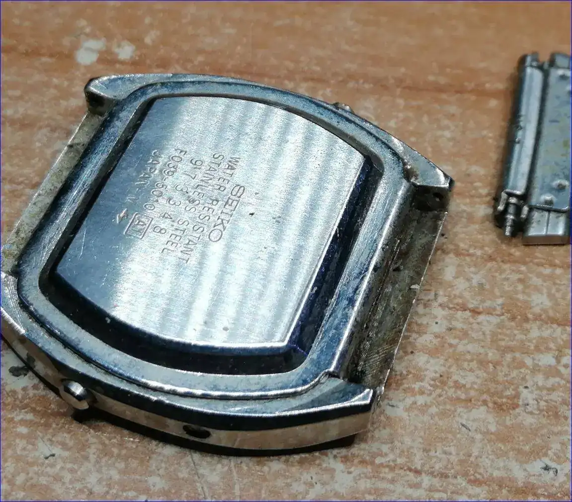

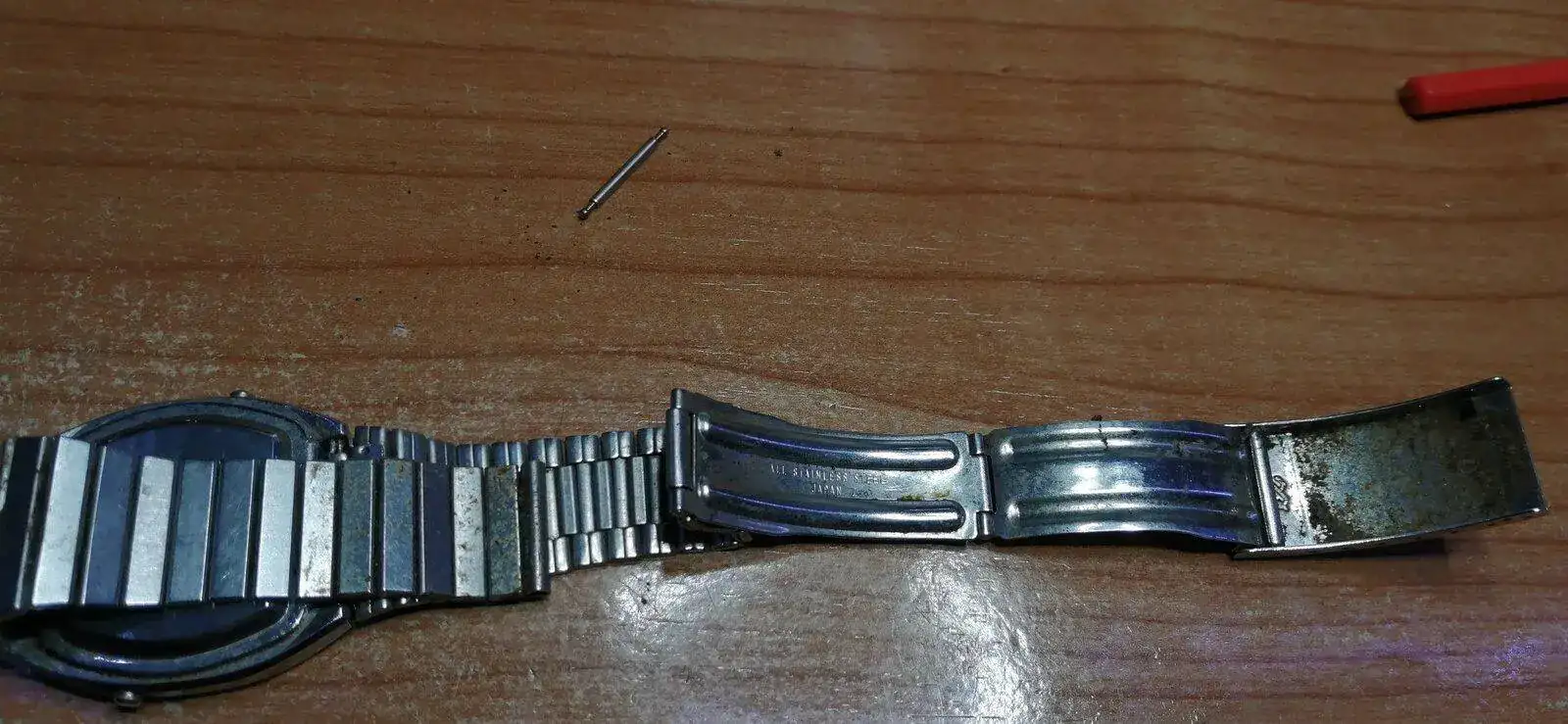

Llega muy sucio

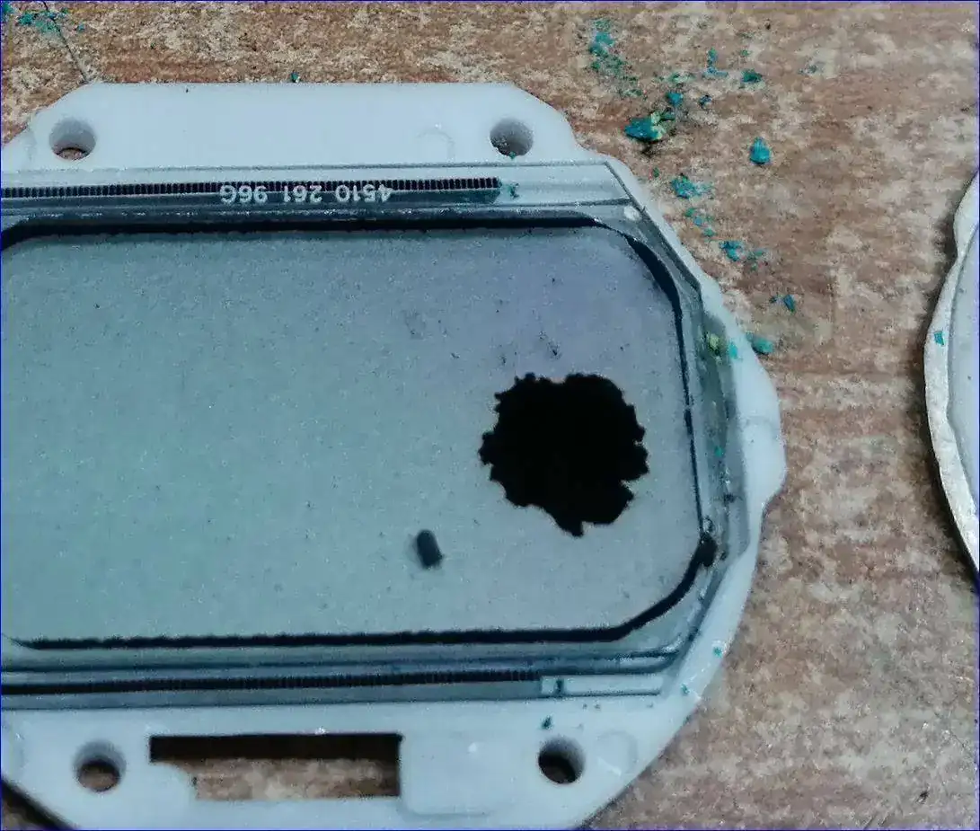

está vivo

y ya todo montado
