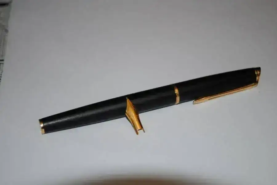

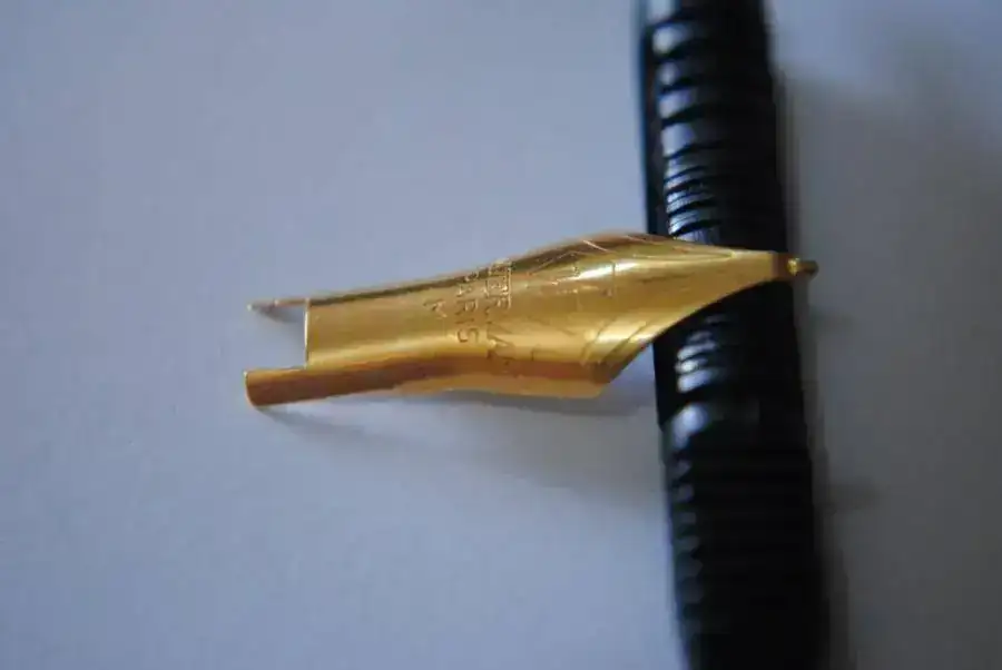

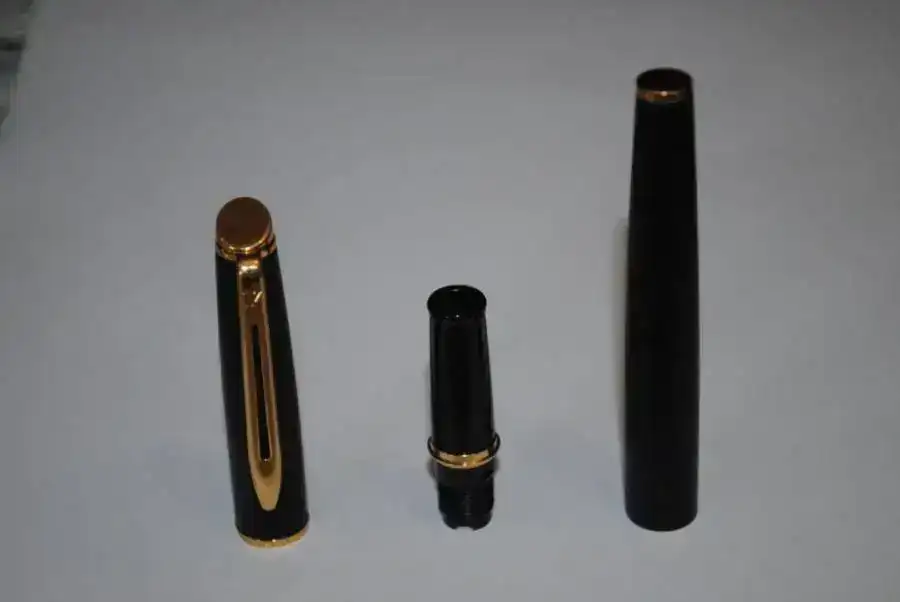

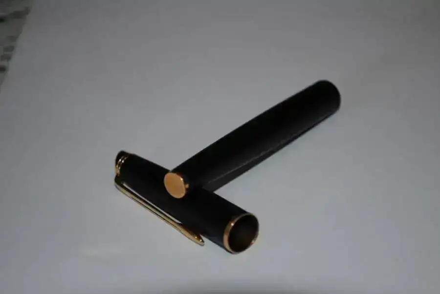

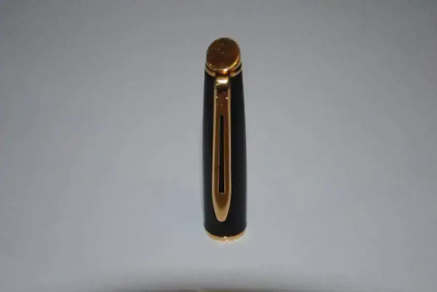

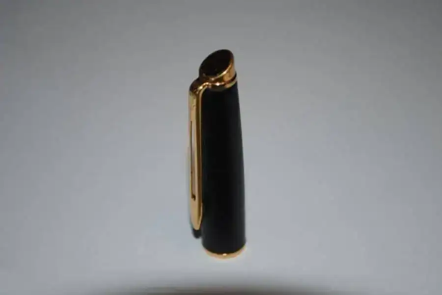

Subo algunas fotos para identificar el modelo y para identificar sus posibles problemas.
Les cuento que le dí un corto baño de un par de horas y la armé, porque la cuiriosidad me pudo.
Arrancó relativamente rápido, y a pesar de su "curva rara" en el plumín, escribe muy suave.
Peeeero, tiene problemas de flujo. Luego de garabatear en un papel de recetario médico, se quedó sin tinta; y al sacudir un poco para ayudar a que baje, soltó una gota que se escapó entre la pared de la parte que se agarra para escribir y el alimentador.
Aquí las primeras fotos. En otro mensaje pongo más, porque parece que no se pueden subir más de una sola vez.
Milton

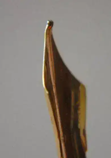

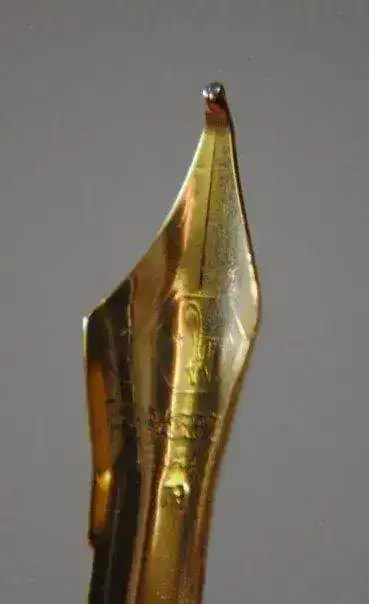

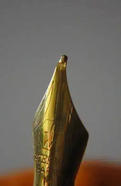

Otro grupo de fotos...
Qué les parece el plumín? Está torcido, no? O es así este modelo?
Lo curioso es que escribe suave...
Milton

Es una Waterman Hemisphere?
Parece un plumín Concorde de los japoneses ::bxd::
Pues sí que está torcido pero si escribe bien ... :pardon:
No sé! En ningún lugar veo una inscripción que la identifique. Sólo vi el logo en el clip y las inscripciones en el plumin...
Tal vez alguien la pueda identificar.
Muchas gracias!
Milton
Valdrá le pena intentar enderezarlo? O mejor ni tocarlo, ya que escribe bien?
Porque estimo que el problema de flujo no debe estar en esa torcedura, sino en el alimentador... Tal vez haya que pomperizarlo un poco, o tal vez un baño más largo, o tal vez esa pérdida de tinta que mencioné hace que entre aire...?
Sigo escuchando a los que saben...
Mucahs gracias!
Milton
No me cabe duda de que es una Hemisphere acabado mate-oro (salvo que alguien me corrija). Gran pluma con una suavidad excelente y abundante flujo. Plumín rígido de acero con un baño de oro de 23K. Todavía se siguen fabricando hoy en día.
Algún experto posteó un día que él enderezaba los plumines metiendolos entre un taco de folios y apretando suavemente... pero a mí me daría miedo. No es que sea una pieza muy cara peeero...
... Estuve lento! Es verdad que parece un modelo concorde!!!! Pero escribe! Ja!
Milton

Averiguaré también por un plumin. Alguie sabe si puedo conseguir de otras marcas que se ajusten al modelo? Digo como para tener más opciones al momento de buscar.
Gracias!
Milton
No sí si hablamos del mismo hilo, pero vi por aquí un video (o fotos, ya no recuerdo) de alguien que lo ponía entre las páginas de un libro y martillaba suavemente...
Alguien sabe si cambiando ese ángulo lograré algo útil? Porque como me la han dado para que intente recuperarla, eso me da cierta licencia para experimentar.
