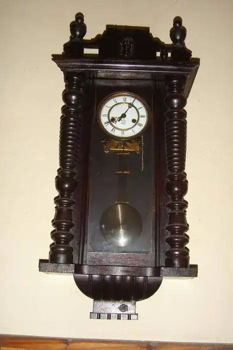

Encontrado en un rincon del taller, envuelto en unas bolsas estaba el viejo pendulo del abuelo.
Un Gustav Becker que ah traido el viejo cuando migro a la Argentina desde Italia, alla por el año 191x '
Cuelgo algunas fotos, no entiendo NADA de relojes, me dedico a las guitarras pero mi padre me pidio que lo restaure y me parecio un lindo proyecto para encarar... ademas al ver la maquina quede fascinado por semejante aparetejo... pensar que es pura mecanica, es realmente alucinante 8o
Me podrian echar una manito ? no tengo la menor idea de como echarlo a andar
prometo ir restaurando y subiendo fotos de este proyecto
saludos a todos desde Buenos Aires

Pues tiene muy buena pinta. Lo primero que debes de hacer es montarlo, puede que funcione. No sé si tiene rota la suspensión del péndulo, no se aprecia bien en la foto. En cualquier caso, desmontar la máquina, limpiar aceitar....la caja seguro que sabes como hacerlo. En cualquier caso, para los aspectos relojeros, hay foreros de Argentina que seguro te echan una mano.
Tal vez podríamos encontrarnos, sería mas facil ayudarte con la máquina; seguro que la caja no va a darte problemas, si estuvo parado muchos años seguramente habrá que desarmar toda la máquina limpiarla, lubricarla , en fin un repaso, en estos casos en que el reloj ha estado mucho tiempo sin funcionar , es lo usual,

gracias por la pronta respuesta.
luego del comentario monte la maquina en los soportes (fue realmente sencillo ya que el reloj se desmonto funcionando sin faltantes) y con tan solo inclinar el pendulo comenzo la marcha del mismo.
ahora será cuestion de chequear que funcione correctamente.
en cuanto a la limpieza les comento que esta muy limpio, sin rastros de polvillo, tal vez unas gotas de lubricante en los engranajes le caigan bien. ¿cual deberia usar?
voy a estar chequeando que funcione correctamente y voy a proceder a l tarea de restauracion del mueble, me espera un campeonato mundial de lijado! jajaja y aqui no hay maquina que valga... va a tener que ser todo a mano.

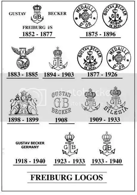

Una curiosidad, supongo que no seré yo el único que me he fijado. Normalmente los relojes Gustav Becker llevan un sello donde se ve la GB como aquí en este, pero a un lado y a otro de un ancla que lleva una corona por encima. También los hay con los dos sellos de cuando E. Gustav Becker ganó la medalla de oro. Yo poco entiendo de historiografía relojera, pues no colecciono relojes, solo me gustan para usar, pero he visto muchos y sólo uno como este una vez en una web de coleccionismo. ¿Sabe alguien el porqué de esto? ¿Tal vez empezó a sellar sus relojes así?...::Dbt::
Saludos a todos.
Yo no lo se, pero lo voy a averiguar y lo que averigue lo colocaré aquí, si no aparece antes la respuesta.
Cofer
Averiguaste algo sobre el logo "GB" en algunos modelos de gustav becker ? es verdad que hay muy pocos, sabes el porque?
Muy pero que muy pocos, yo sólo he visto este y otro y mira que he visto cientos de relojes de esta casa.
Yo tengo uno con ese mismo sello en el cuadrante y tambien en la parte de atraz, tenes idea en que año GUSTAV BECKER USO ESTE SELLO EN SUS RELOJES?
Espero que os ayude.
Gracias compañero. Según esto, que era lo que yo quería saber, este sello se empleó en 1908 y tal vez más veces en años siguientes, aunque es muy raro de ver, pues abundan más los otros todos que se ven en la foto que pones. Tema solucionado, muchas gracias de nuevo.

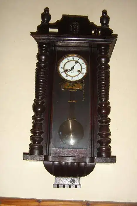

hola vivo en Buenos Aires tengo un Gustav Becker muy similar al tuyo que perteneció a mi tatarabuelo lo restauré y ahora funciona perfectamente, le faltan algunas piezas de madera que las estoy buscando pero la maquinaria está entera Si tenés dudas como hacerlo funcionar te puedo ayudar porque yo lo puse en funcionamiento. Me gustaría si sabés de alguien que me pueda proveer de las piezas restantes acá te envío una foto.

Esa chapita de laton que la atraviesa una espiga es parte de la suspension donde se engancha esa pieza que tiene como dos ganchitos doblados.le falta la lamina de acero.Mira fotos de suspensiones en google fotos y te vas a dar cuenta como es la pieza completa y como va colocada.
