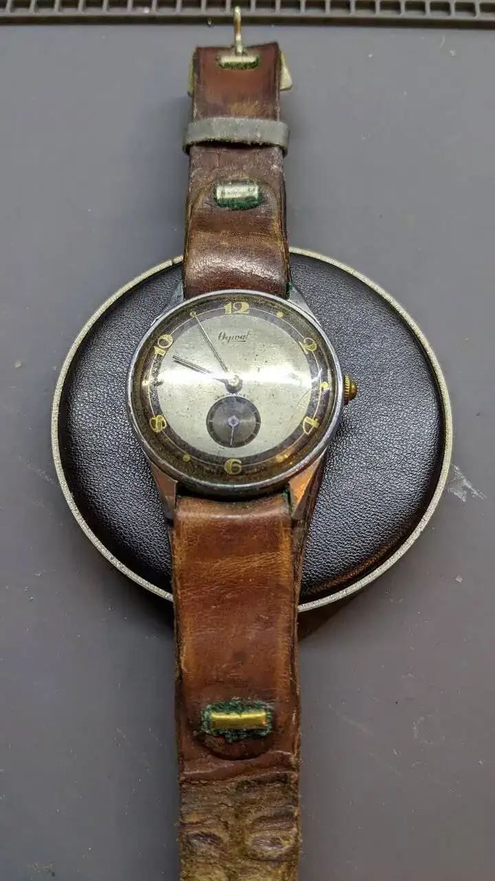

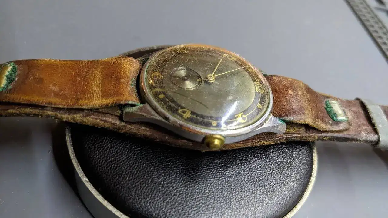

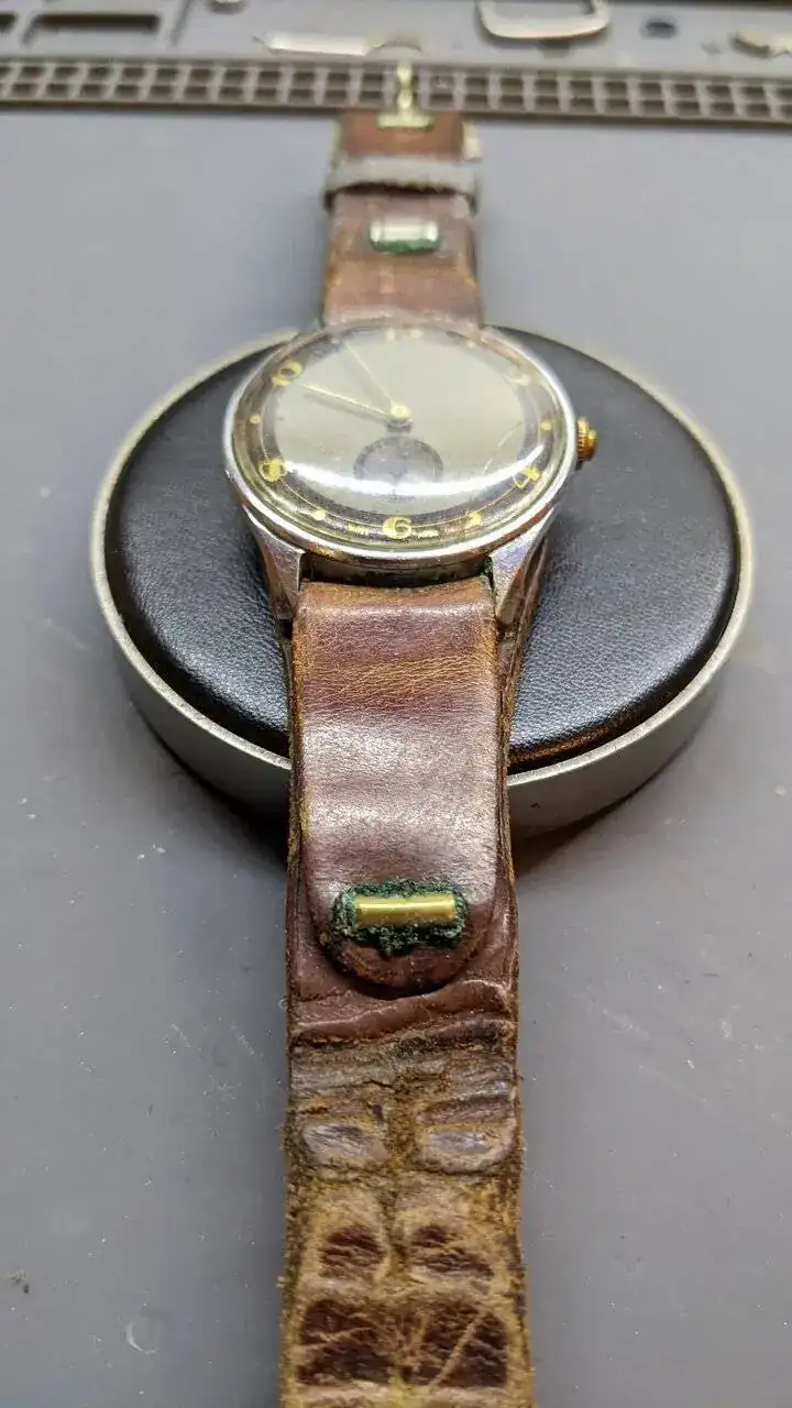

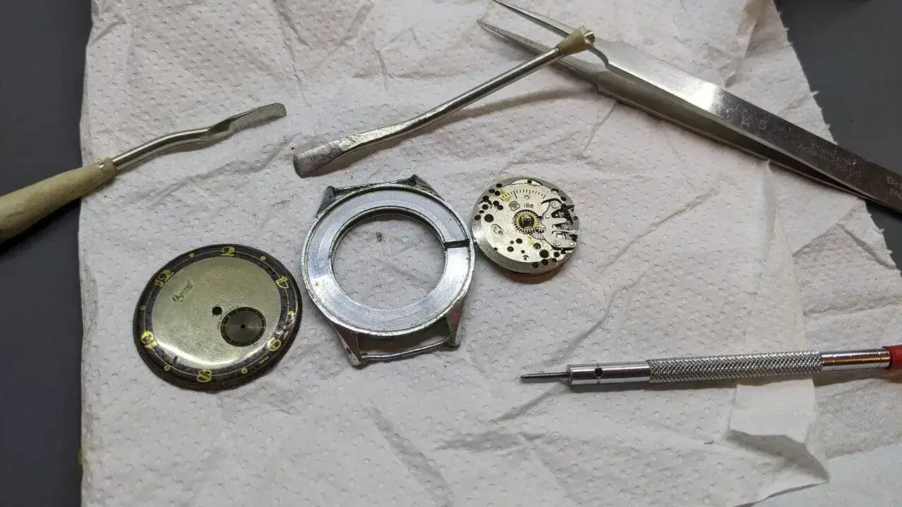

Se trata de un Ogival, comprado en estado "para restaurar o piezas".
Cómo se puede observar, el conjunto en si traía más mi#rda que el palo de un gallinero.
A primera vista, el reloj cambia de hora correctamente, la cuerda no tiene fin (muelle real roto) y el segundero avanza unos pocos segundos (órgano regulador correcto).
Al lío

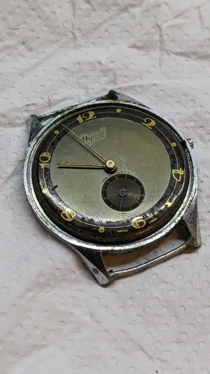

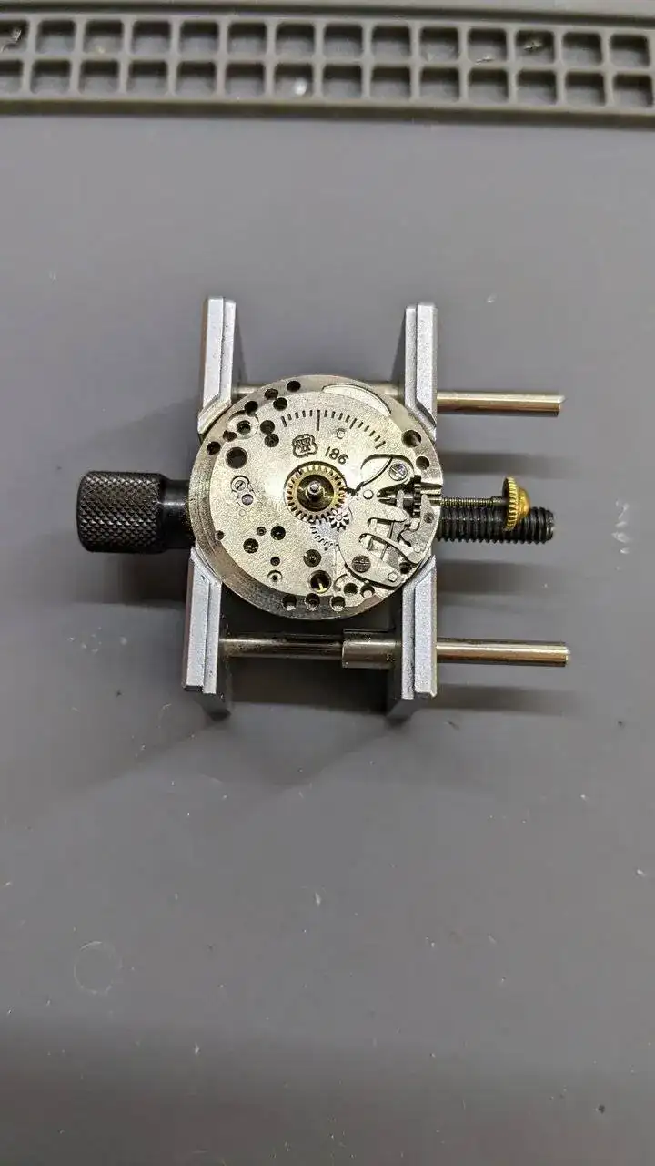

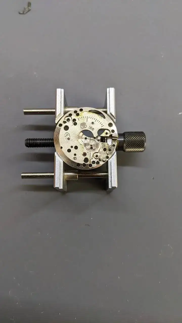

La esfera está decente, con suciedad pero bastante aceptable. La mancha de las 9 es una falta, así que así se va a quedar. El calibre en bastante buen estado pero con aceite rezumando.

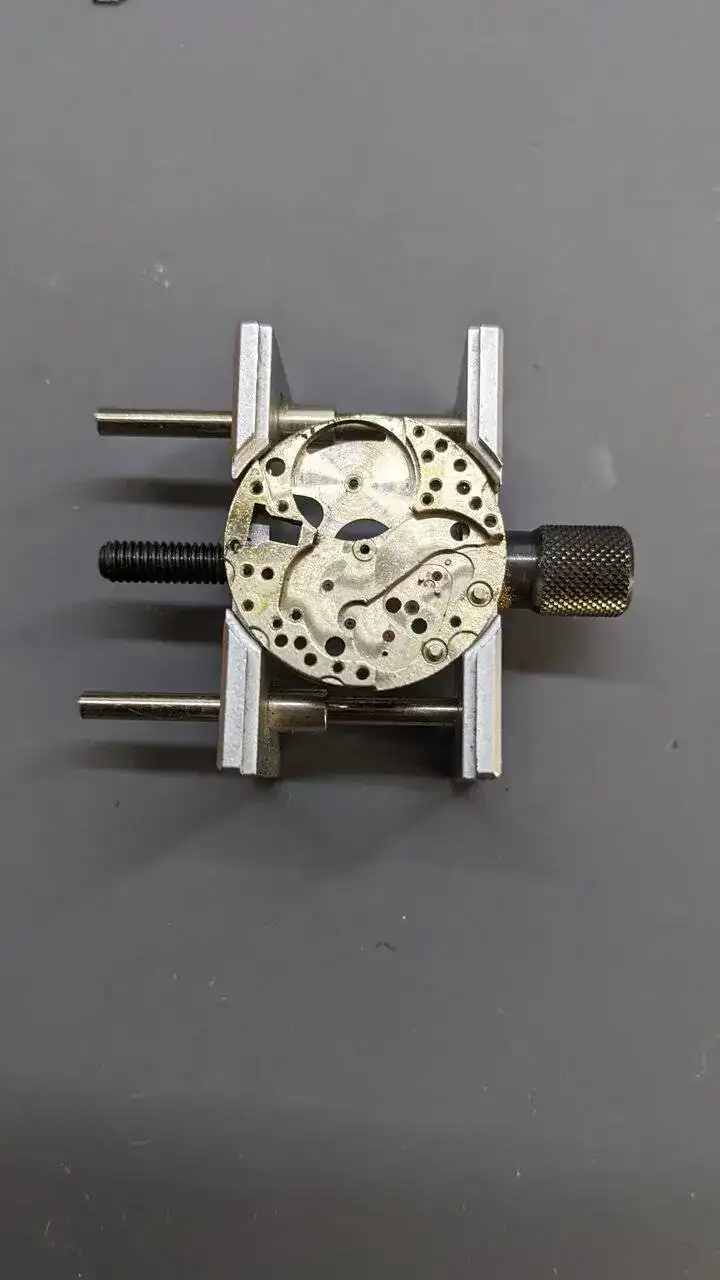

Procedo a retirar el calibre y desmontarlo.

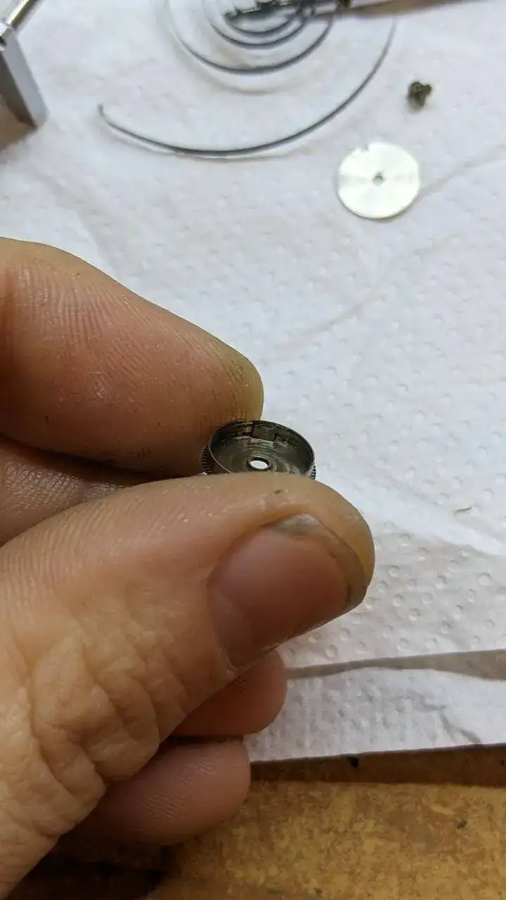

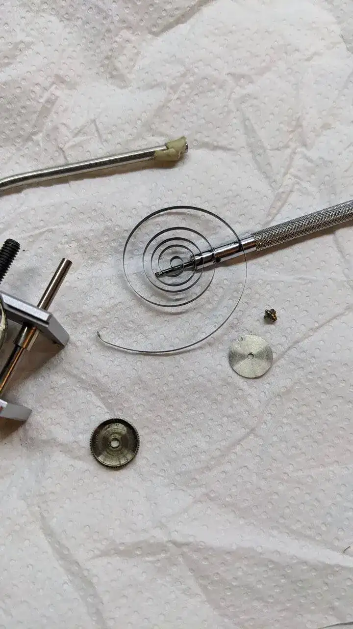

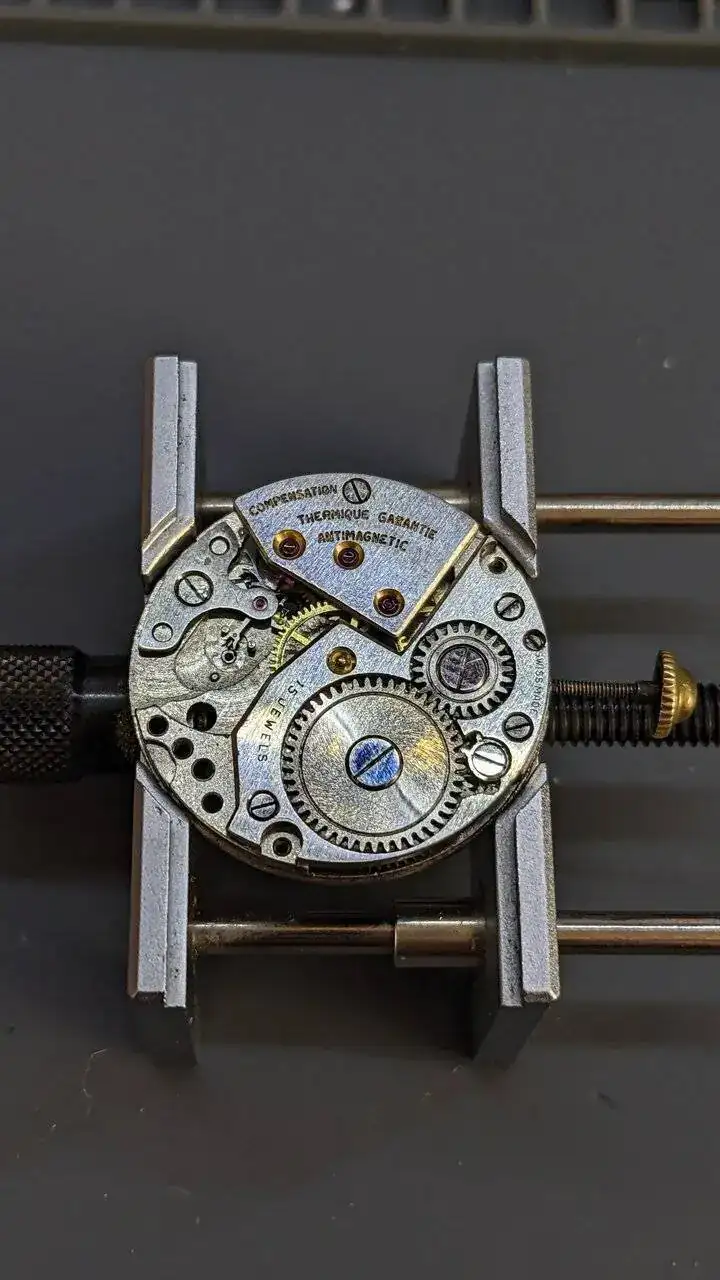

Aquí el muelle real roto, en un principio había pensado en repararlo, pero tenía que dedicar tiempo a hacer pruebas e inventos, y tenía muchas ganas de dejarlo terminado, así que cogí un muelle real compatible y me quité del tema, al menos de momento.

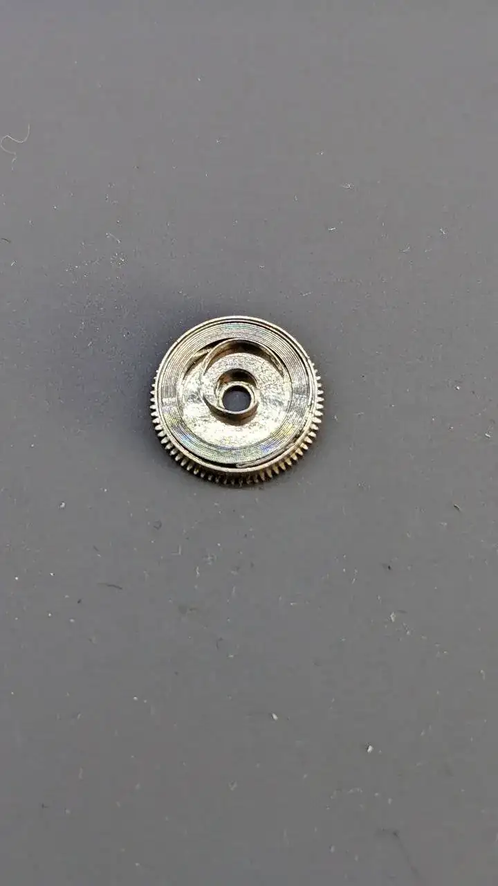

Y poco más que contar, insertar su nuevo muelle real, limpiar el calibre pieza a pieza y volver a montar. Cómo muchos, me dejo el volante para el final, es la guinda del pastel 😜.

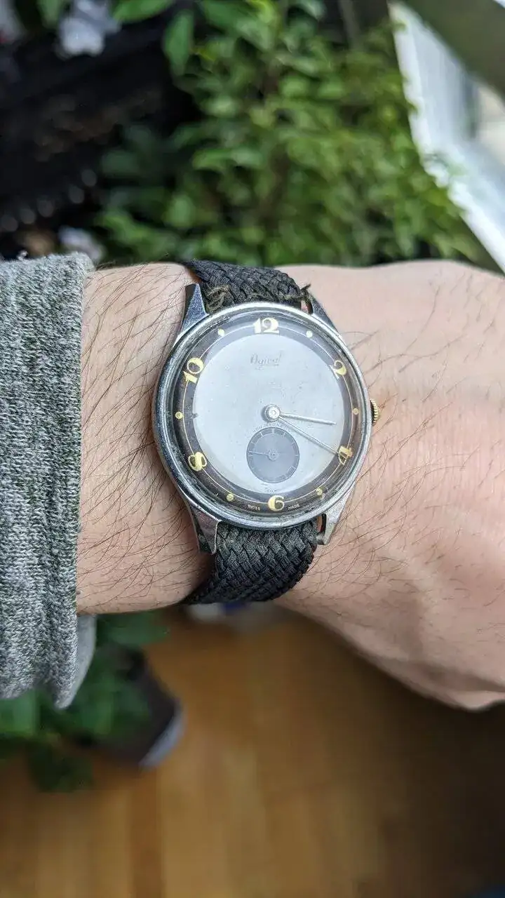

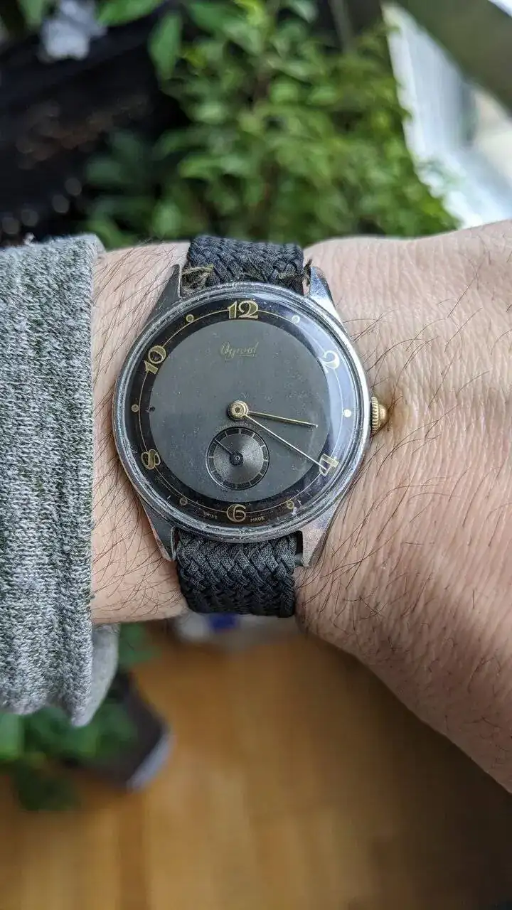

Y el resultado final, suculento, jugoso...al menos a mis ojos. Ya me vais conociendo, los relojes de este estilo me tiran mucho...

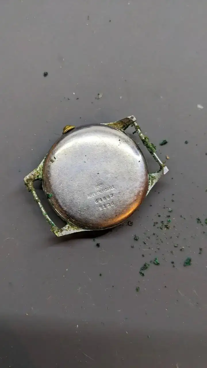

Añadiré que la caja, tapa y bisel han sido limpiados por ultrasonidos (agua caliente y 20 minutos), no se ha pulido ni nada por el estilo, me gusta el resultado tal y como está.
