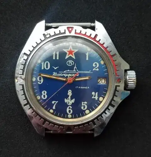

Lo primero pedir disculpas si ya se ha hablado de esto en algún otro hilo del foro o no esta en el sitio indicado. También comentar que soy un absoluto novato en estos lares. Creo que soy mañoso y paciente pero a lo mejor esto me supera.
Me he pillado este vostok en ebay y me ha salido barato (seria el segundo ruso que tengo). Creo que es autentico pero me escama que no tenga el "Hecho en Rusia" o en URSS en las 6 (el vendedor tenia muy buenas criticas)
La idea es desmontarlo, limpiarlo y montarlo y después desmontarlo y volverlo a montar un par de veces mas. Si al final se rompe pues tampoco pierdo mucho dinero pero creo que habrá merecido la pena el intento. Y si sale bien, pues seguir dándole duro al tema.
No tengo ninguna herramienta para esta tarea, así que lo primero que necesito es saber que herramienta es la necesaria tanto para desmontar/montar como para limpiar.
Muchas gracias anticipadas por vuestra ayuda y disculpad la chapa.
