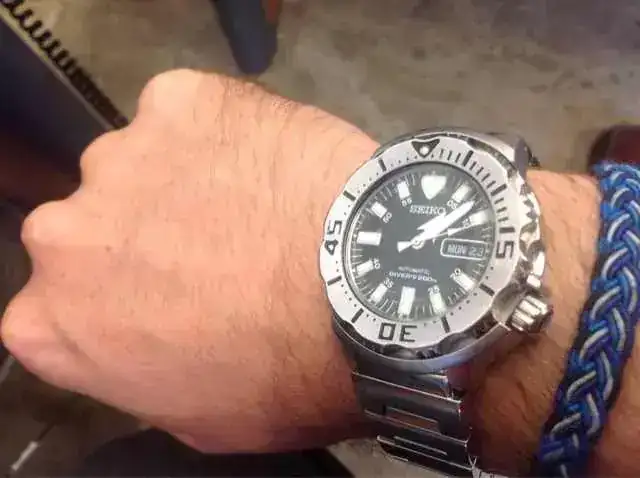

Me llegó un Monster que no sólo tenía un castigo en armis y caja más que visible (y no descrito en el anuncio, ni por asomo); lo peor estaba en el interior, y eso que me han revisado el calibre y no está tocado: Se ve que su anterior dueño se sumergió en el mar sin cerrar bien la corona roscada y le entró agua al dial, machando tanto agujas como dial y quedando con marcas de corrosión. Por supuesto, todo omitido en cualquier referencia al estado del reloj por parte del vendedor. Un “listo” que dio con su tonto…
Como digo antes, el resto del reloj está limpio por dentro, y el calibre está bien, revisado por un amigo relojero.

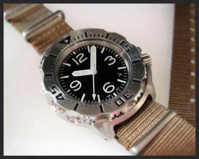

Y es que me quiero meter a cambiar dial y agujas. Según miro por este Foro, los diales 7s26 le valen a este Monster (que tiene calibre 7s26)… Pero ya que ando, lo mismo lo hago más personal si se puede. He visto por ahí un Monster con un dial de Aviación (siento el termino si no es correcto, digo de esos que tienen en grande los cuatro números, 12, 3, 6 y 9), y una correa de piel y se me cae la baba… también me encanta el dial del 007

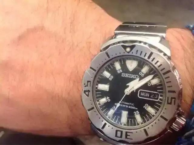

Os cuelgo unas fotos de la pieza en cuestión...
... Y del monster del que os hablaba...
