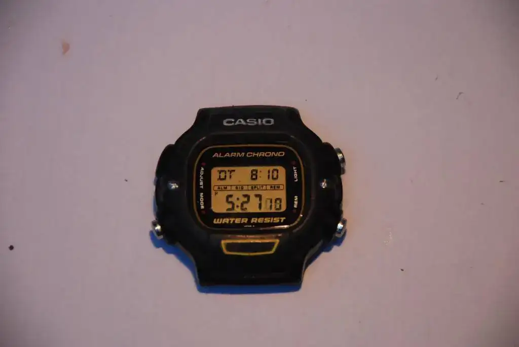

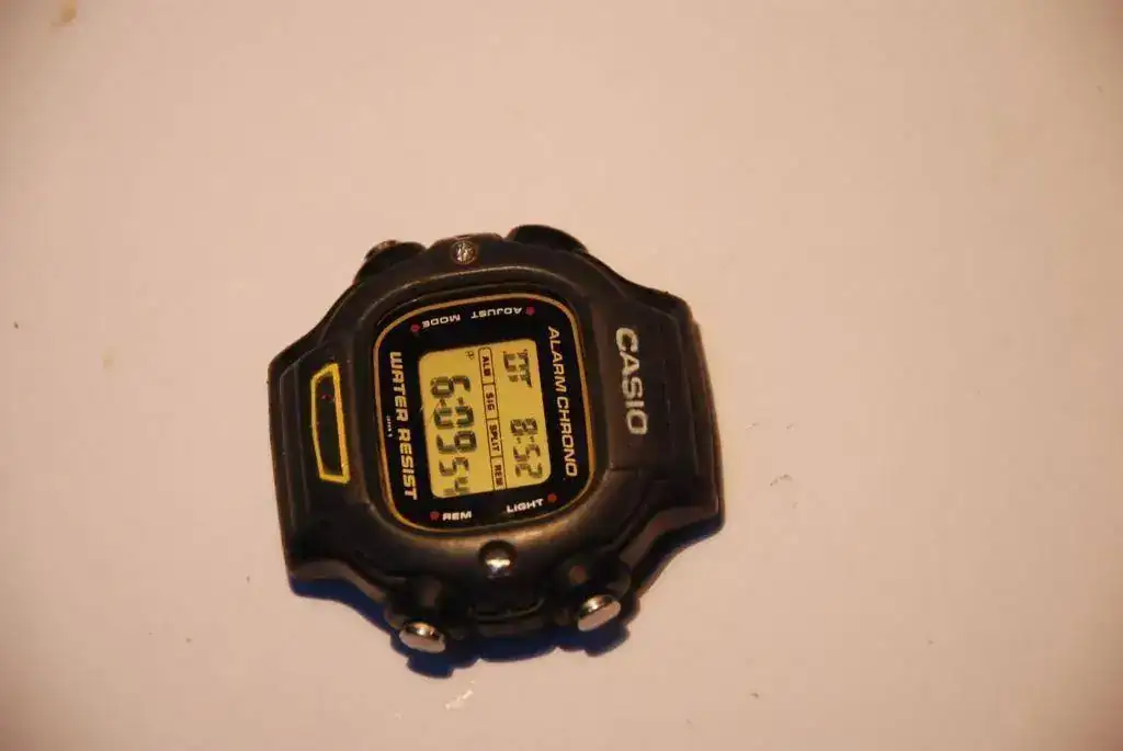

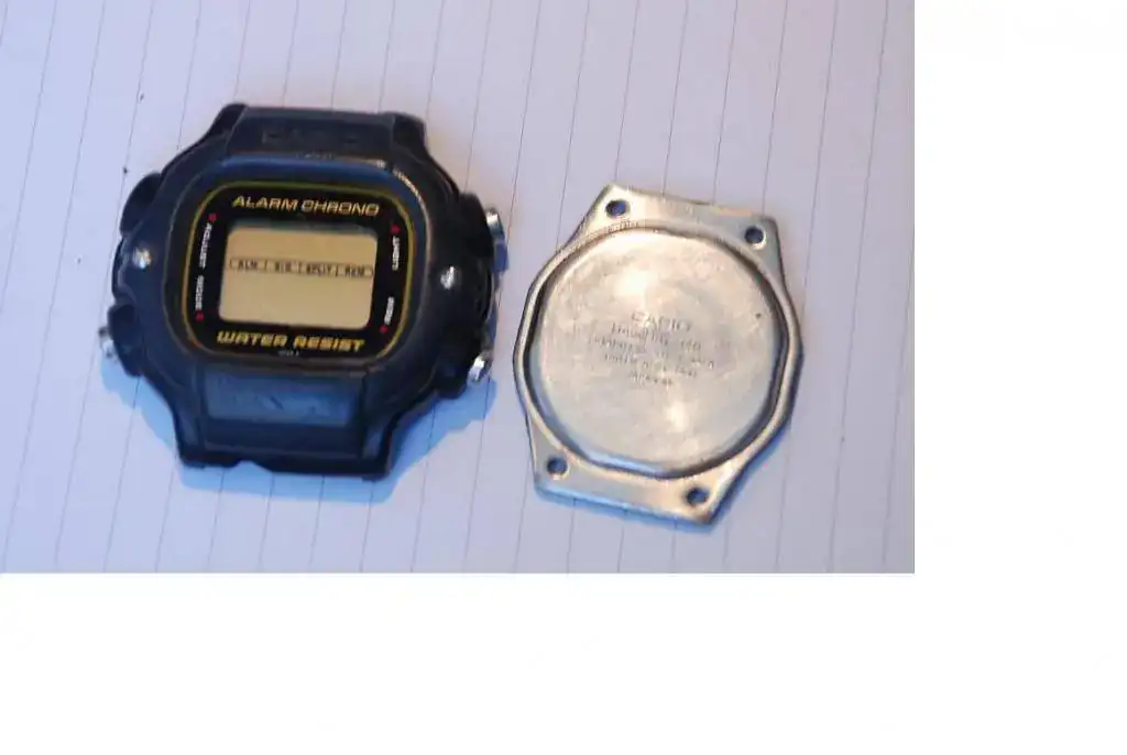

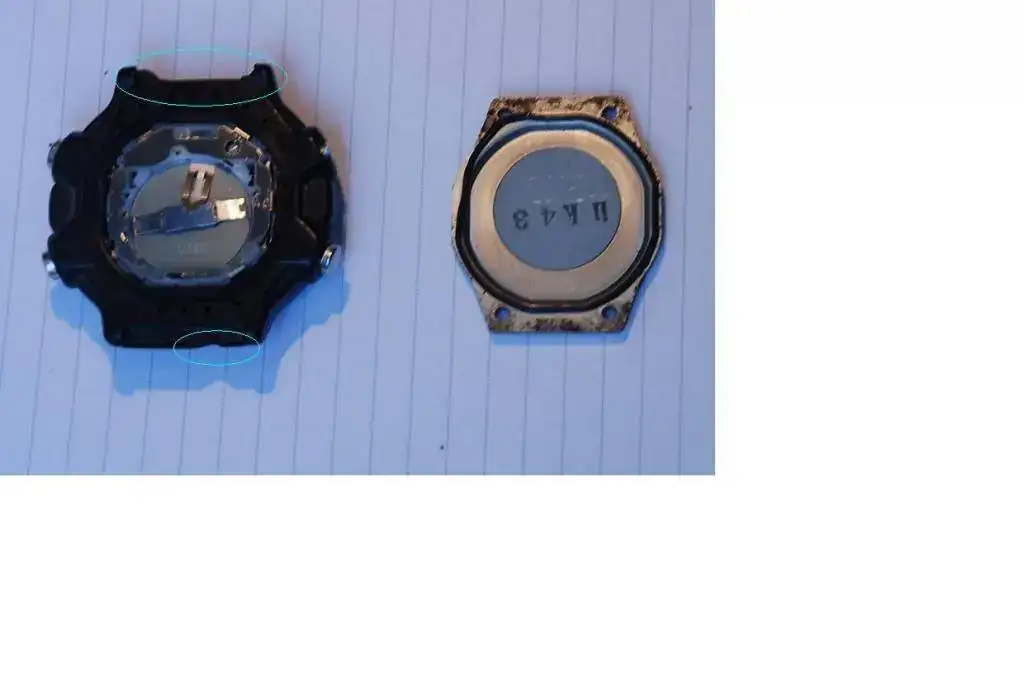

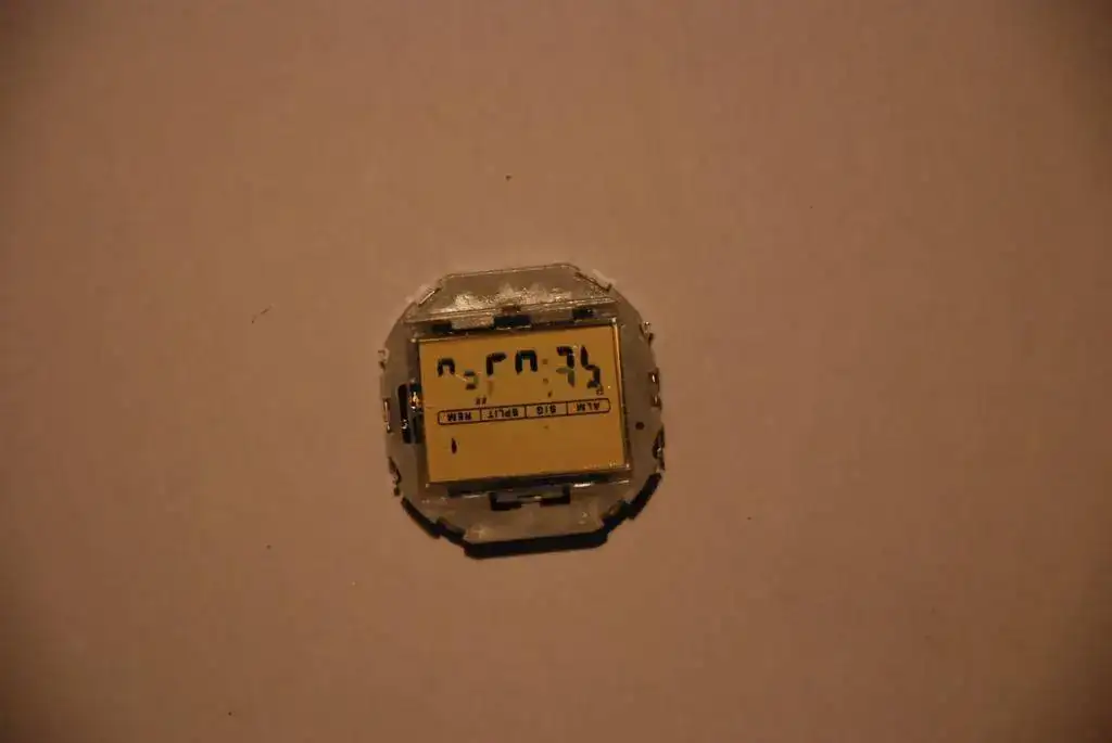

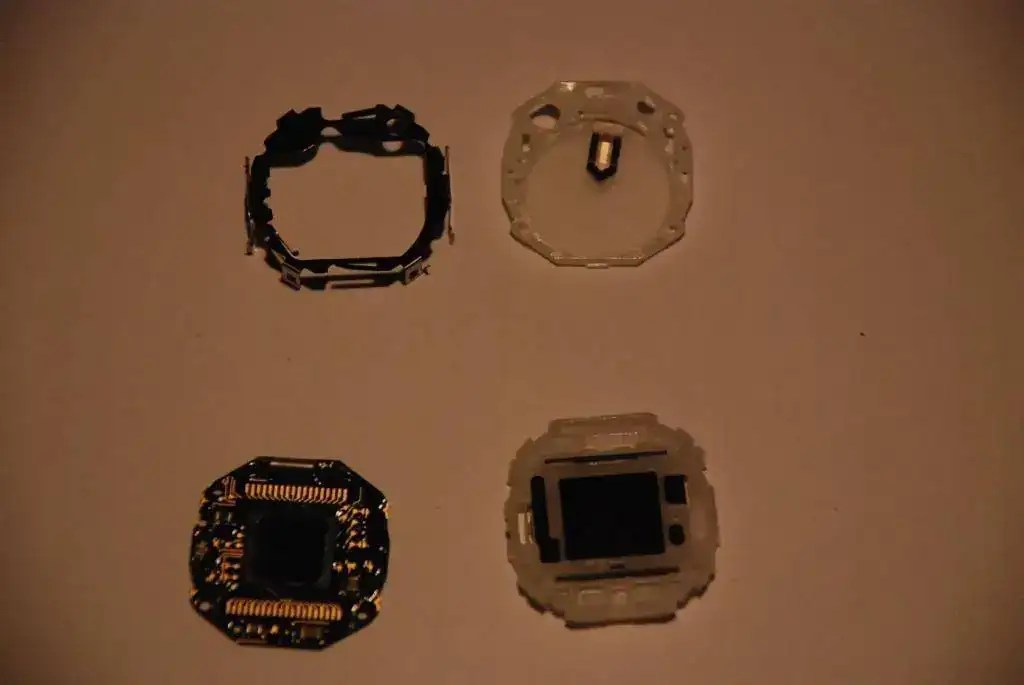

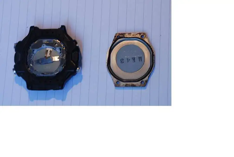

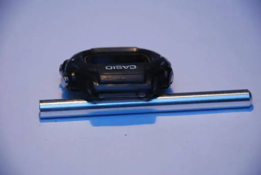

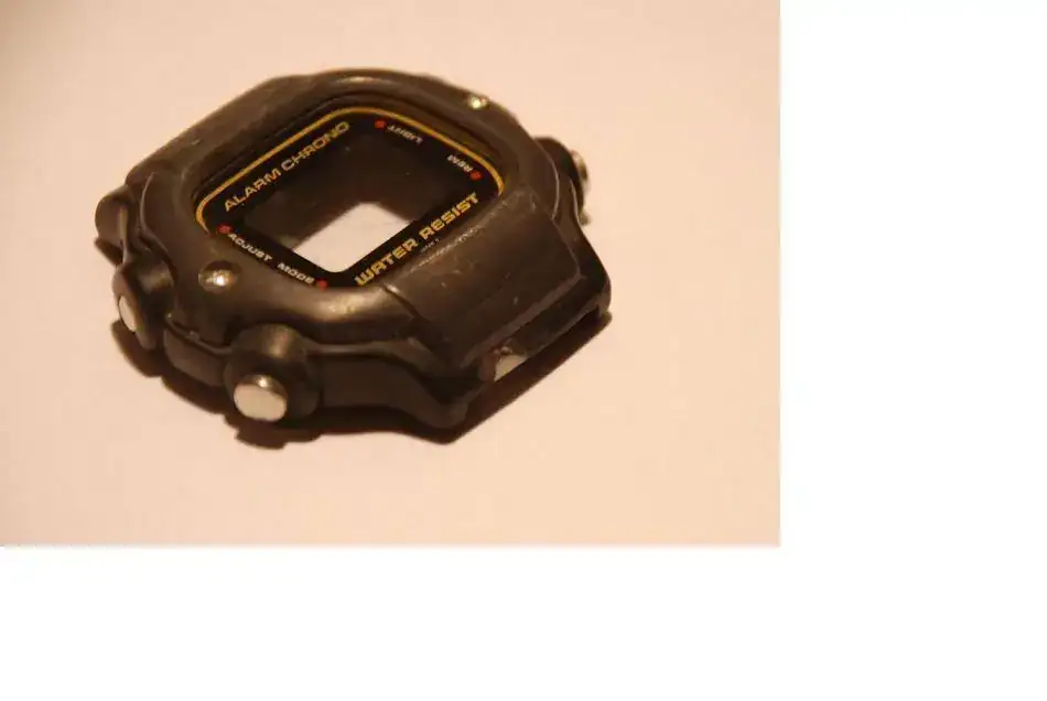

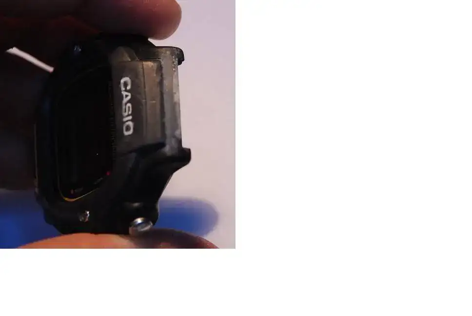

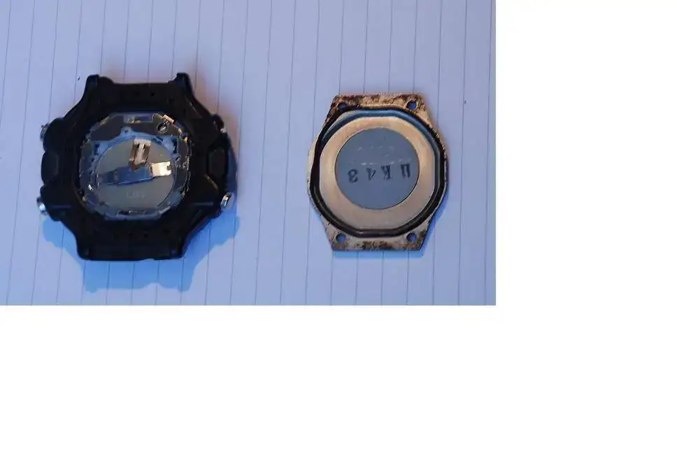

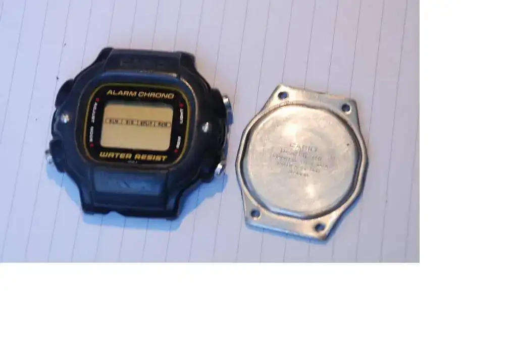

Pues nada, que me ha llegado este casio DW-340 muy maltrecho, la caja rota, y sin funcionar el módulo ni la alarma, vamos casi para la basura. En principio era un donante, pero me he puesto a repararlo, y he arreglado el módulo (ahora se leen perfectamente todos los dígitos),la alarma y la caja.

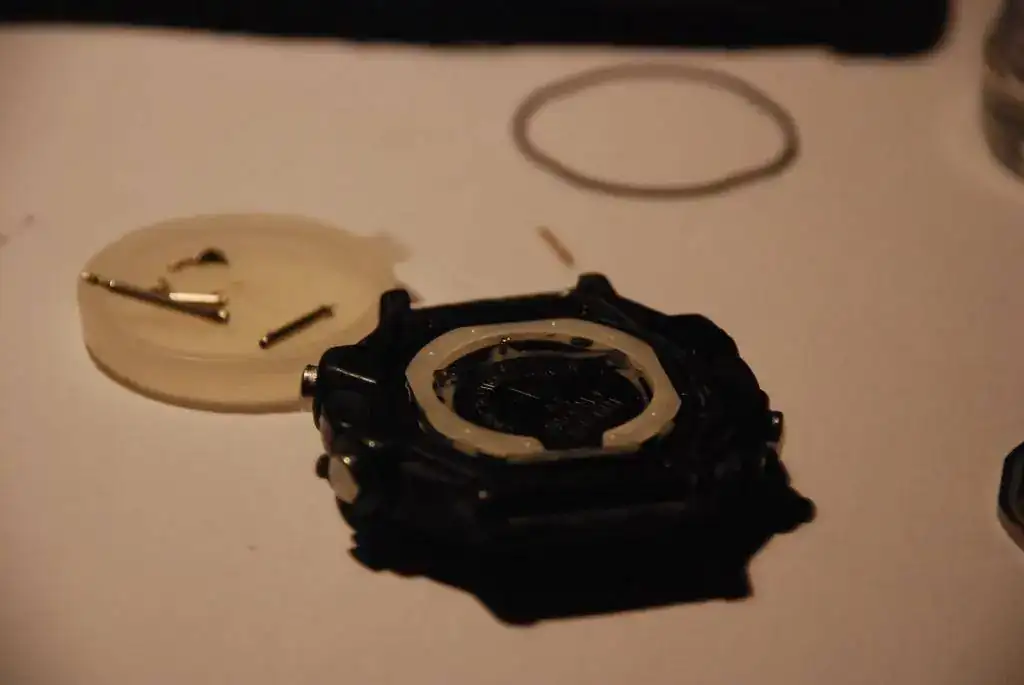

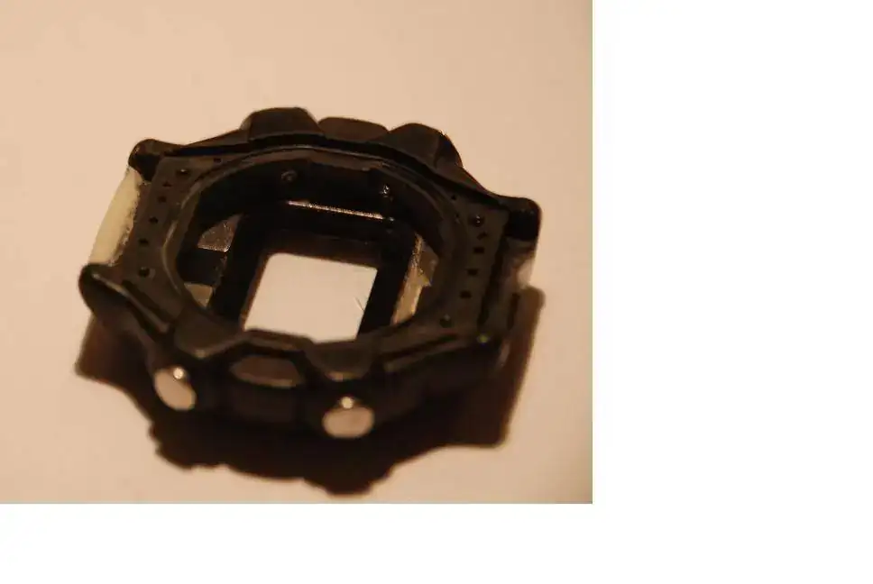

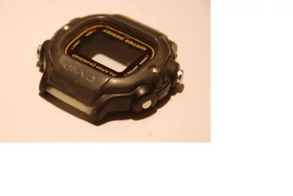

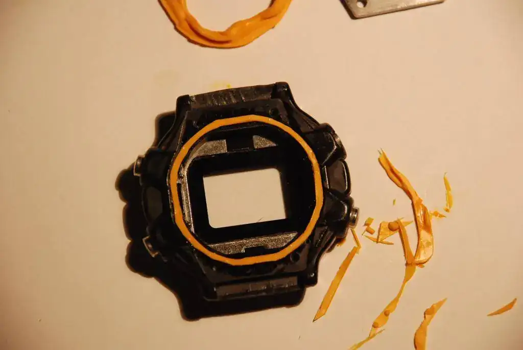

Después de limpiarlo a conciencia,le aplico la resina en las zonas dañadas
Le doy una primera capa de pintura y como no queda bien pasamos las lijas para suavizar el acabado
Y pasamos a pintar la caja,las letras y algún detalle

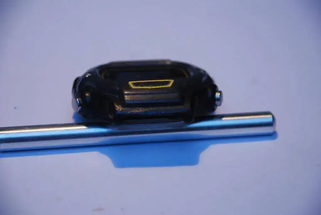

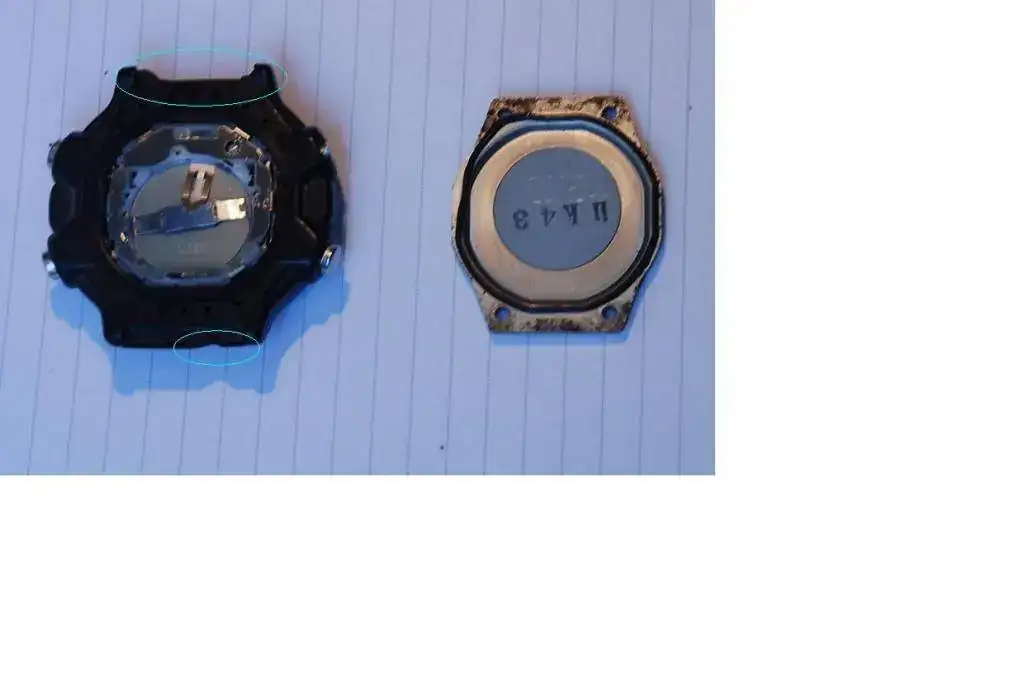

Quí hacemos la junta nueva (como ya he explicado en otro tutorial)

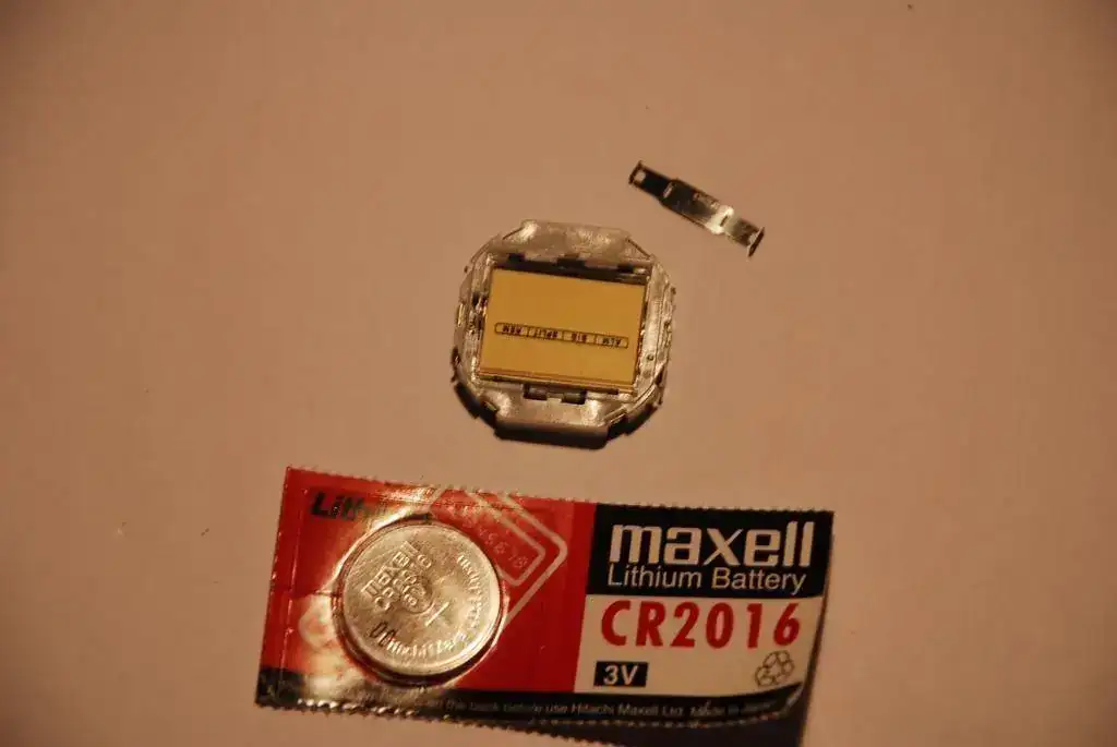

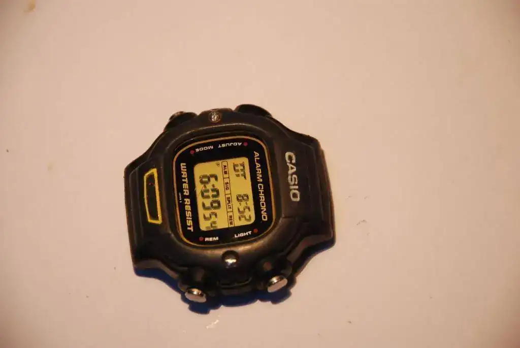

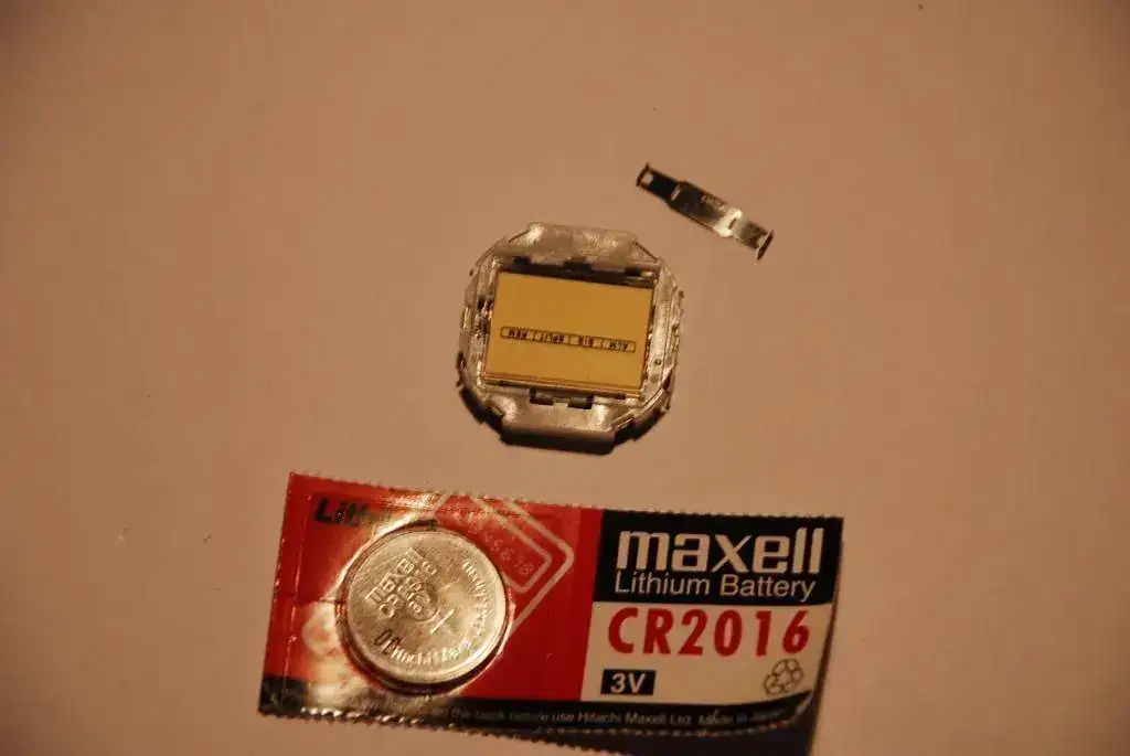

Como tampoco funcionaba la alarma, tuve que improvisar un muelle sacado de un spring bar para que hiciera contacto DSC_0447.webp
Decir que para reparar el módulo casi me vuelvo loco, pues hacía un mal contacto, pero al final me he entretenido y no ha habido que descartarlo.
