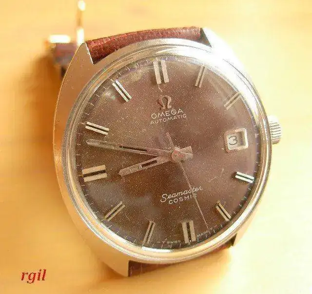

Pocos días después tuve la ocasión de adquirir un Omega Seamaster Cosmic, que precisaba de ciertas reparaciones.
Este es el reloj
mi Omega 1
by Rafael Gil, en Flickr

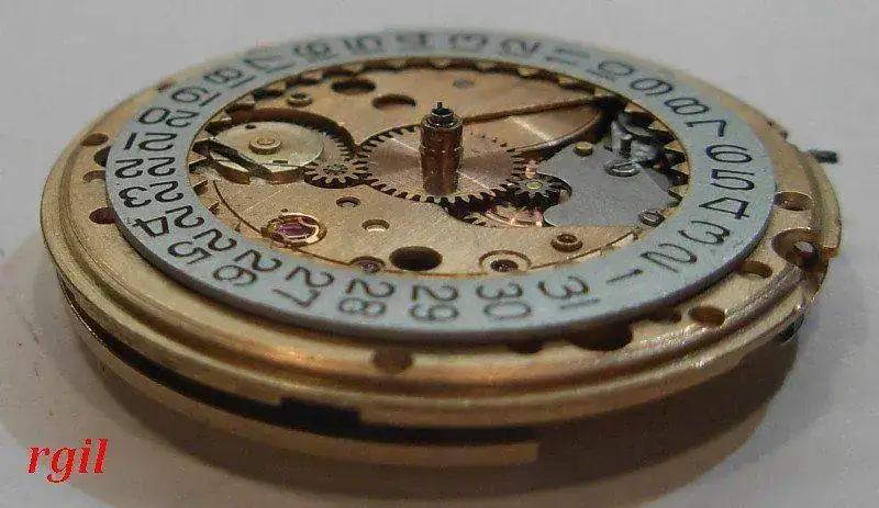

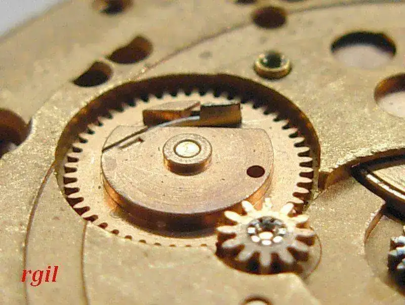

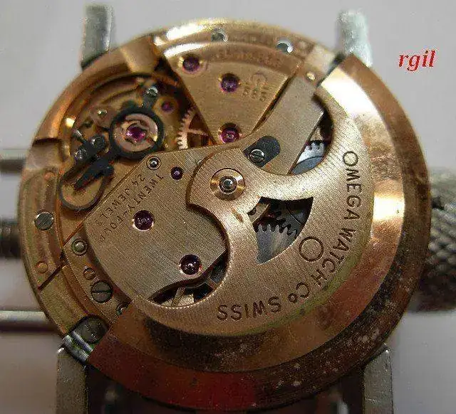

Y este es su precioso movimiento
mi Omega 4

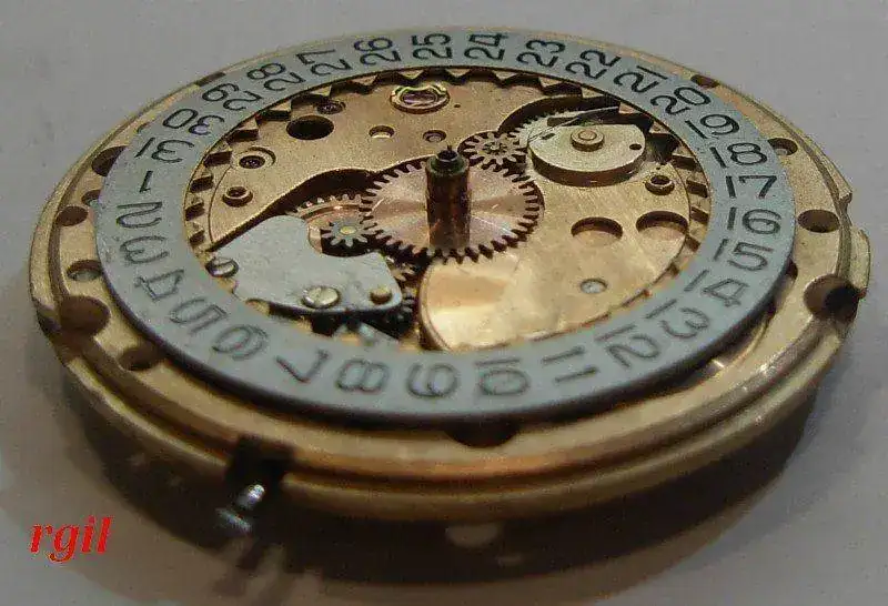

Dos de las averías tienen que ver con el cambio de fecha, que parece ser el punto flaco en el diseño de este movimiento.
No funciona ni el cambio de fecha normal, a las 24:00 ni el cambio rápido de fecha, al estirar de la corona.
El tercer problema es que tenia rota una de los patas del cuadrante.
Primera avería: A media noche no cambia la fecha.
El motivo se descubre rápidamente en cuanto se desmonta el movimiento.
Se trata de una avería en la “Rueda de arrastre del indicador de la fecha”
En esta rueda esta montada la pieza que debe empujar, cada medianoche al disco de los días.

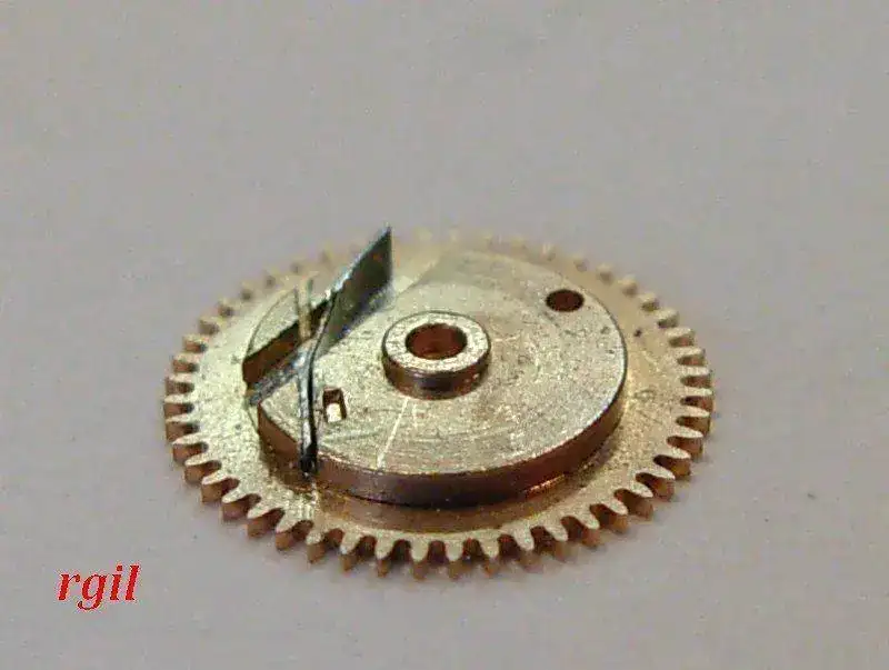

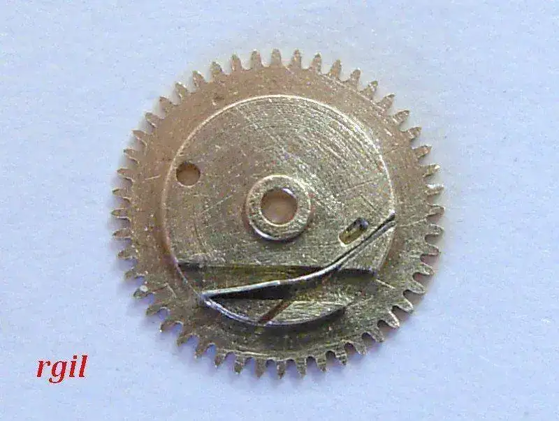

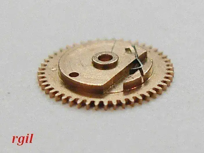

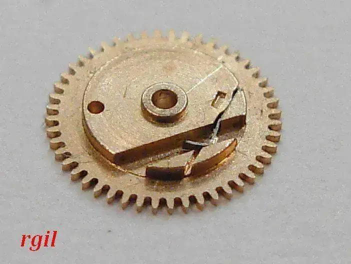

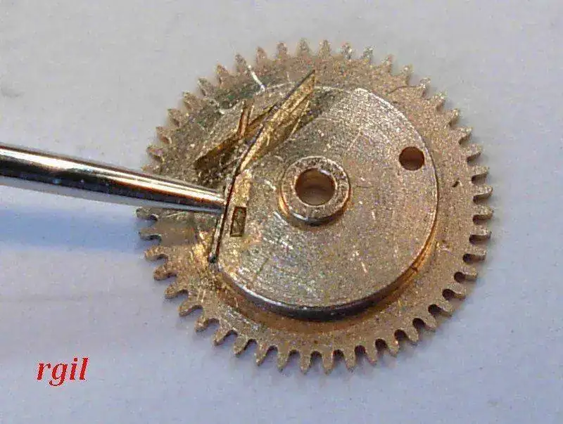

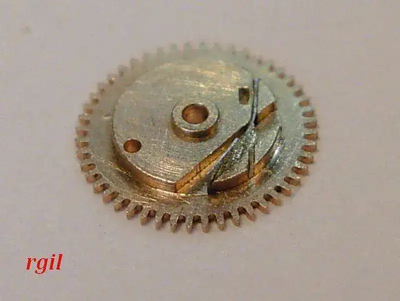

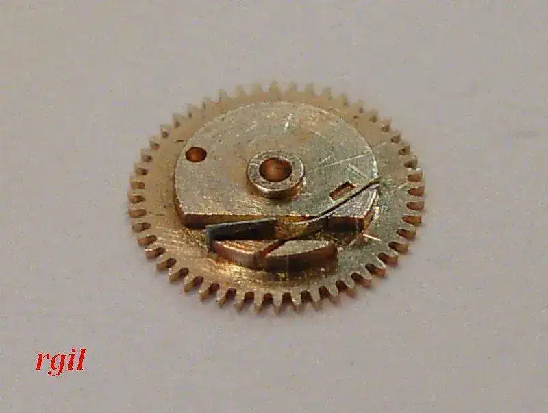

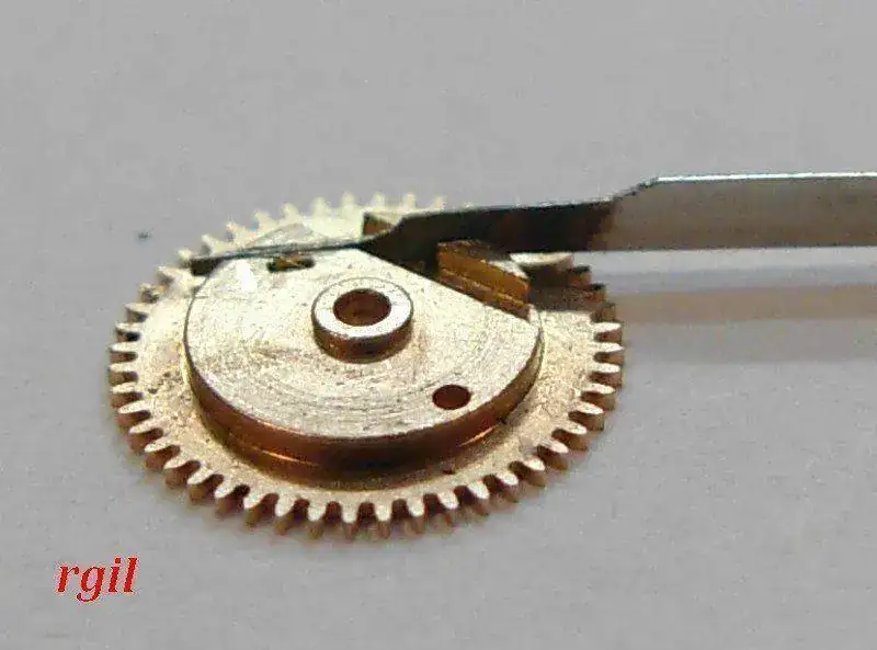

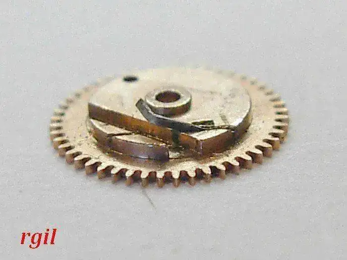

Y esta es la que encuentro en mi reloj.
Quantieme 02
Quantieme 03

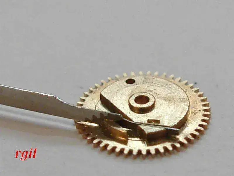

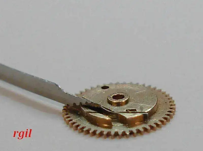

La pieza de metal gris, que se ve remachada en la rueda, es un trocito de fleje de acero que debería sobresalir por encima de la rueda y que al girar, empuja a los dientes de la rueda de los dias.
En mi rueda, el fleje de acero esta roto (es mas corto) y esta retorcido.

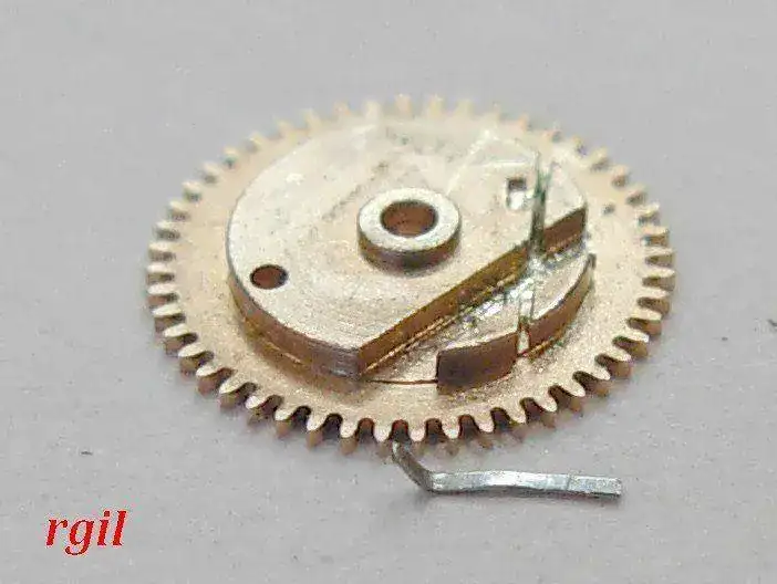

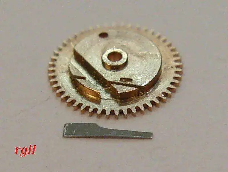

Podría cambiarse toda la pieza, pero puesto que esto lo hago para divertirme, prefiero cambiar solamente el fleje de acero que está roto.
Primero hay que sacar el fleje roto.
Se abre un poco la ranura que está remachada y luego, trasteando un poco y empujando el fleje hacia arriba, se saca de su alojamiento.
Quantieme 04
Quantieme 05

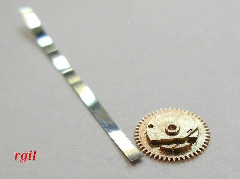

Buscamos en la caja de los trastos un trocito de fleje, por ejemplo de un muelle de barrilete que se rompió.
Quantieme 06

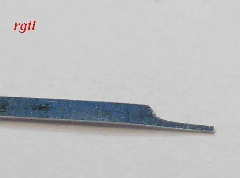

Comprobamos que el grosor es apropiado
Perfecto, el fleje entra dentro de la ranura bastante ajustado.
Quantieme 07
Rebajamos un poco la anchura del fleje, para que quede justo a ras de la ranura.
Quantieme 08
La altura de la zona para remachar ha quedado bien, solo es un poco larga, pero ya la cortaremos mas adelante.

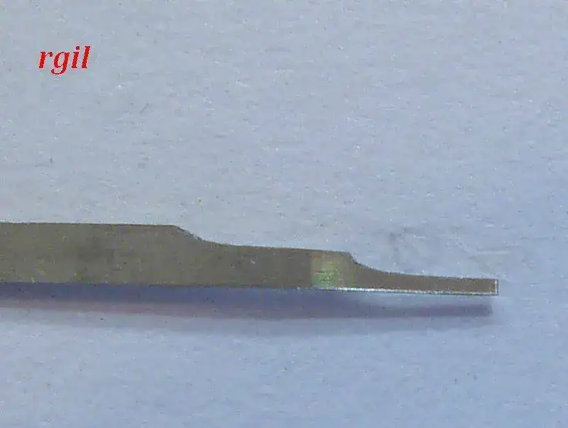

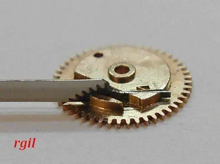

Ahora medimos cuanto debe de sobresalir por arriba para que pueda empujar al diente de la rueda de dias.
Debe ser solo un poco mas del grosor del diente de la rueda de dias.
Quantieme 10
Rebajamos otro trocito de fleje hasta esa anchura.
Quantieme 11
Y lo comprobamos metiendo el fleje en la ranura.

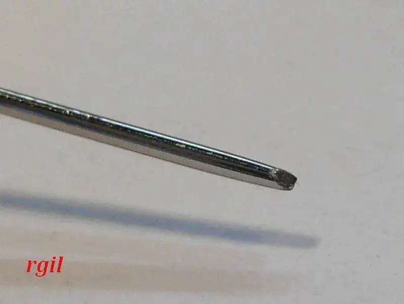

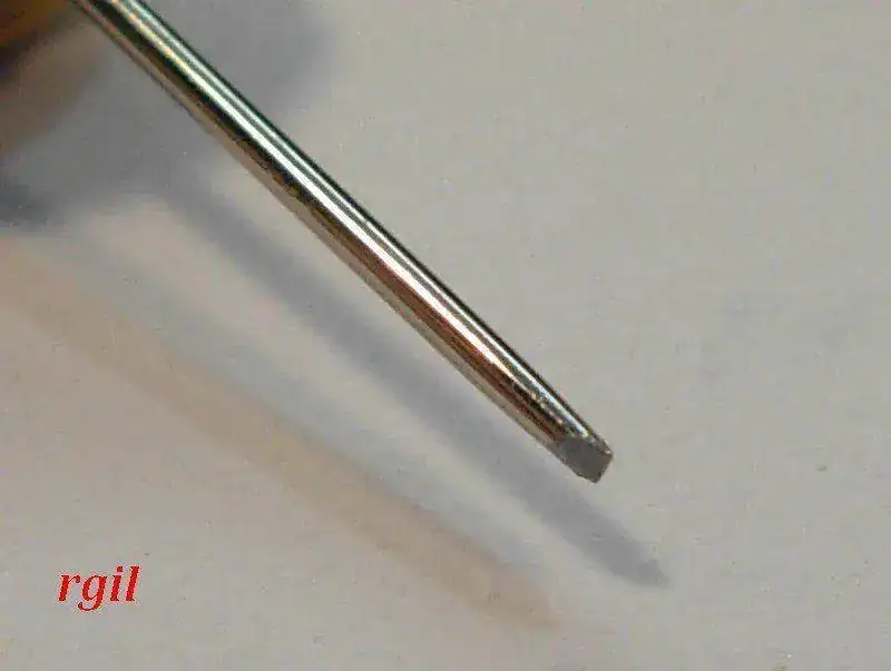

Con una aguja de coser, afilo la punta, para que quede como un cincel
Quantieme 18
Quantieme 19
Quantieme 20
Un par de martillazos y listo, el remachado hace que el fleje quede muy bien sujeto.

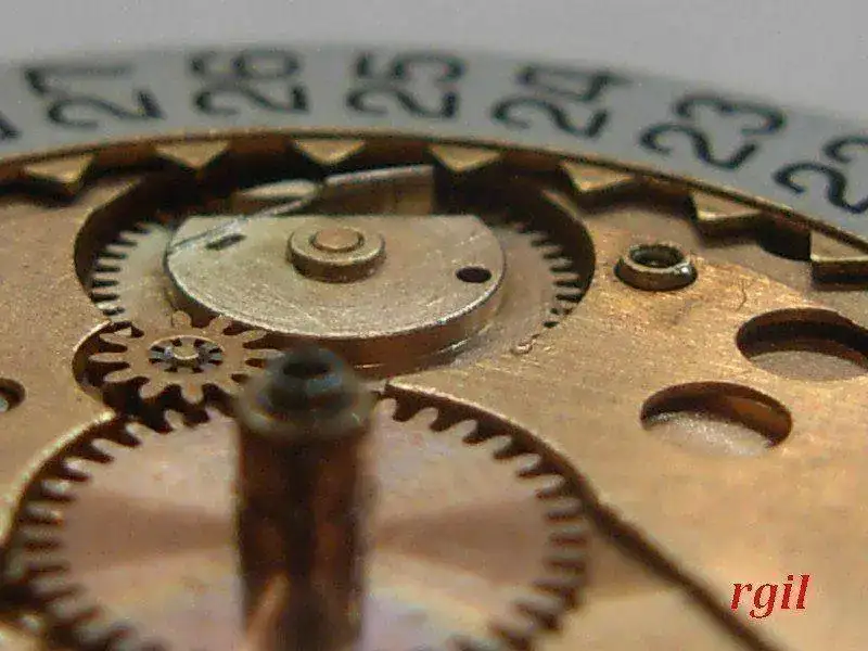

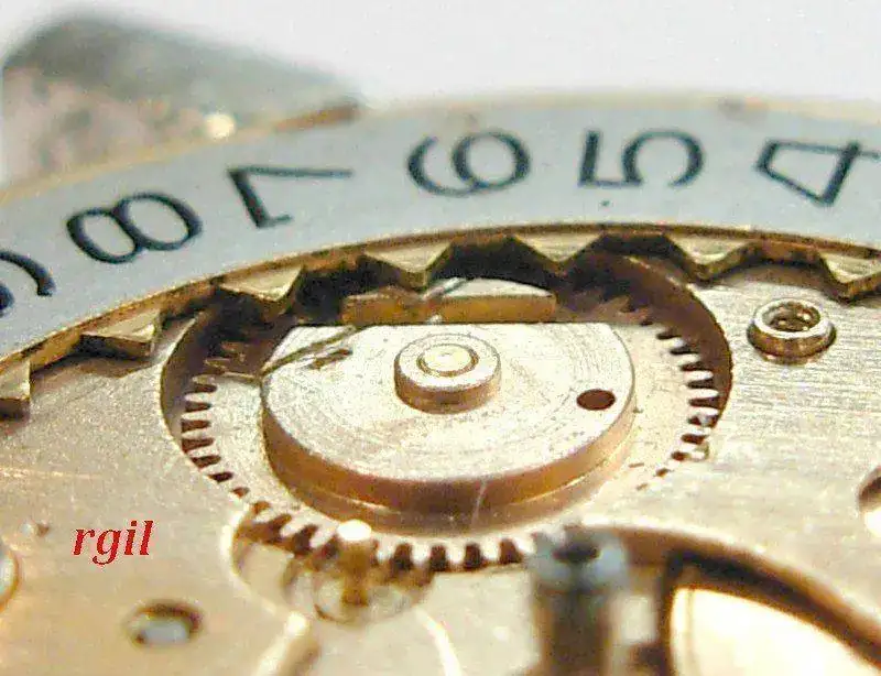

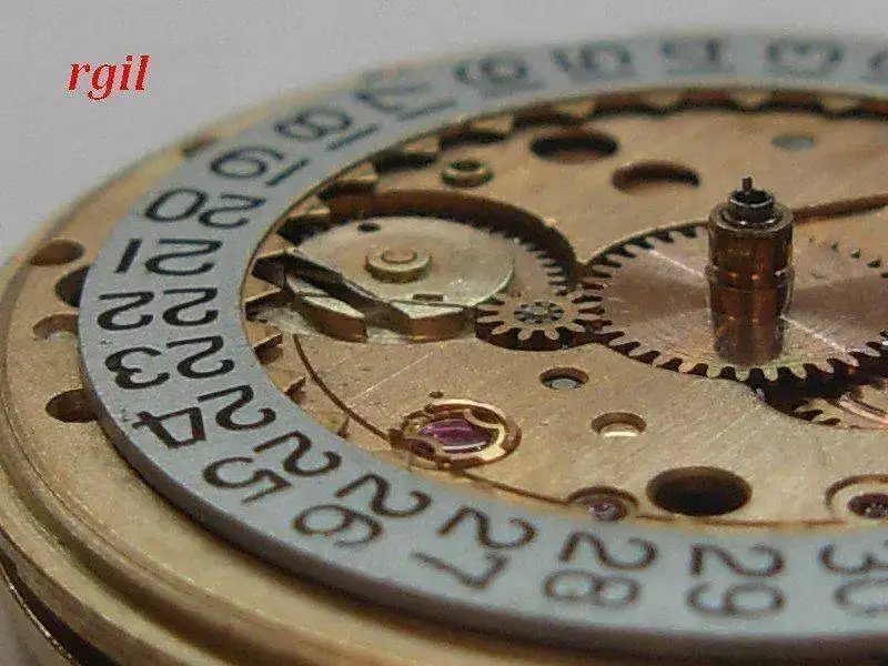

Una vez montada en el movimiento.
Quantieme 25
Quantieme 24
Quantieme 27
Quantieme 26
La pieza reparada no es estrictamente igual que la original, tampoco lo he pretendido.

Golpeo sobre la marca del remachado antiguo.
En la fotografía "Quantieme 02" se ve muy bien, en la parte derecha de la pieza, como la marca del remachado de fabrica ha hecho mas estrecha la ranura donde va alojado el fleje de acero. La ranura, se ve claramente mas cerrada en esa zona, impidiendo que el fleje se salga.
Para cerrarlo, construyo una especie de cincel con el que volver a cerrar (deformar) el metal. Son las imágenes "Quantieme 18" y siguientes.
Intento hacerlo lo mas parecido que puedo a la marca que queda del remachado de fabrica, precisamente para golpear o empujar dentro de esa misma marca. Fuera de esa marca queda poco sitio y ademas, no es plan de llenar la rueda de marcas.
En "Quantieme 22" y "Quantieme 23" se ve que la ranura vuelve a estar mas cerrada en el centro, a la altura de la marca. La verdad es que no está tan cerrada como en "Quantieme 02" (remachado de fabrica), ya que habría que haber golpeado mas fuerte, para deformar mas el metal, pero preferí golpear todo lo flojito que se pudiera y yo creo que quedo lo suficiente fuerte como para evitar que el fleje se salga.
