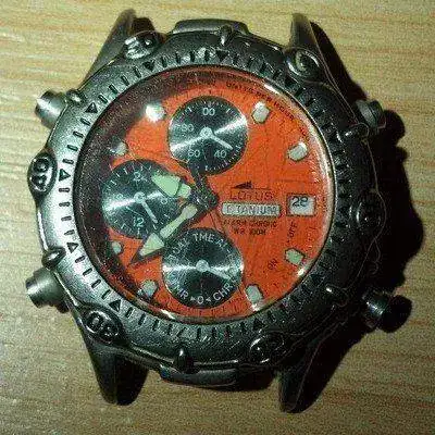

Hola, la semana pasada mi mujer llevo a cambiar la pila (si... pila :D) a un Lotus que tiene un especial afecto para ella. El reloj lleva mucho tiempo parado y en la relojería le han dicho que está roto y no tiene arreglo.
Me gustaría darle una sorpresa y arreglarlo yo, lo he abierto y me he encontrado un Miyota 6W70, equivalente a un Citizen 6870, supongo que no se puede arreglar porque es todo electrónico. Os pongo algunas imágenes:
* Este es el Lotus en cuestión, un Lotus Titanium con mucha batalla.. tiene el cristal destruido... :D
* Y el Miyota 6W70

Hola Nicebones.
¿Has probado en el Servicio oficial de Lotus? Esta en la Plaza de Isabel II, metro Opera. Allí te cambian el cristal por dos duros, el movimiento no se si lo tendran.
De todas formas te pongo el enlace de una pagina que vende movimientos Miyota, y si buscas con Google seguro que encuentras unas cuantas.
http://www.watchpartssupply.com/miyota-m-46.html?page=3&sort=20a
El calibre lo venden aquí, por ejemplo:
¡Saludos!
Simplemente puliendo bien con una dremel (si eres mañoso) y cambiando el cristal (en cualquier relojería de las de antes te lo hacen), ese reloj va a rejuvenecer mucho. En cuanto al calibre, ya te han dicho donde encontrarlo.
Suerte en el proceso!!
