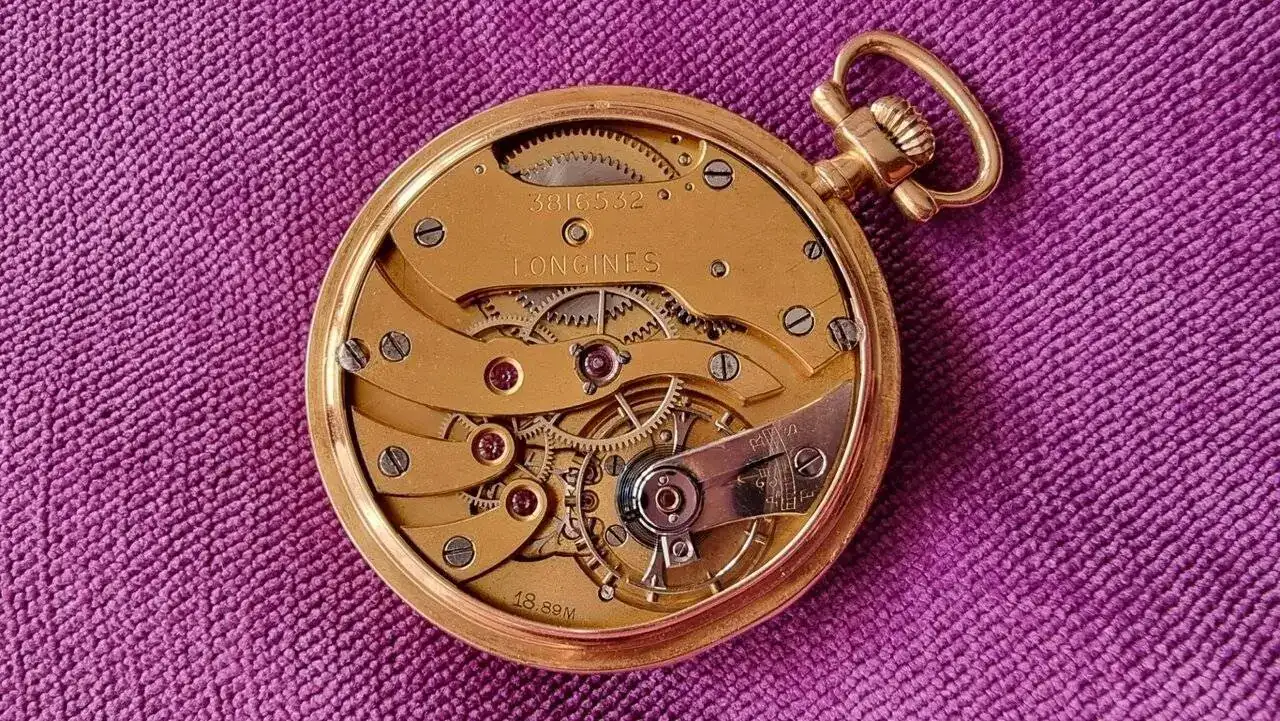

Resumiendo mucho: un buen amigo me ha dejado un antiguo Longines de bolsillo (por su nº de serie diría que de 1920 ó 1921) que no funciona y quiere que se lo arregle, el reloj en cuestión monta un movimiento Longines 18.89M (Mince/delgado) y el caso es que le falta todo el conjunto de volante/espiral y su puente (vamos, una faena no, lo siguiente) ; el resto del movimiento ya he constatado que está perfecto (salvo por algún resto de aceite/grasa secos que ya he limpiado y restaurando la lubricación completa de todo) una foto del estado en el que me he encontrado el reloj al abrirlo:

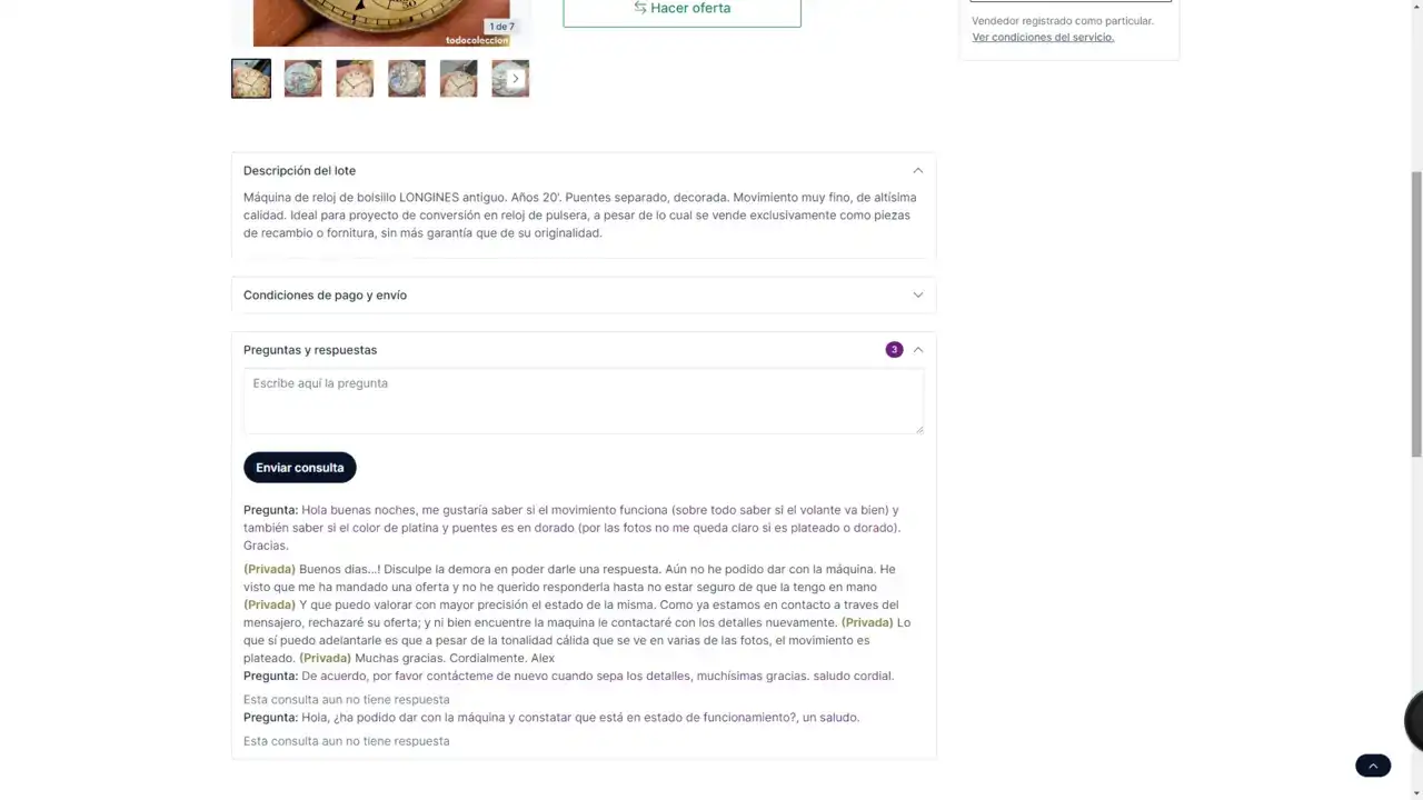

Hola, gracias, en su día contacté con el vendedor del anuncio que me compartiste compañero, pero el vendedor no estaba seguro de si tenía ese movimiento, me respondió, pero no volvió a ponerse en contacto conmigo, en la zona inferior puedes ver mi consulta y sus respuestas:

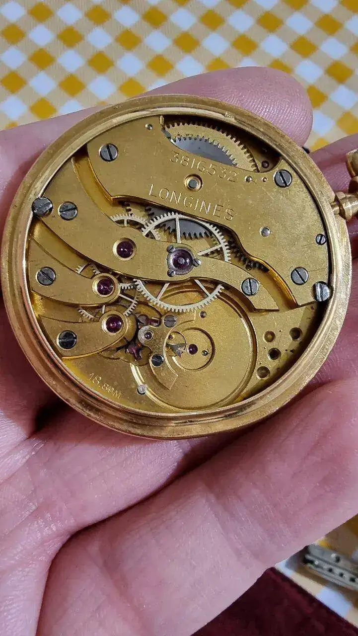

Así que me decidí a buscar otro, adquirí uno que afortunadamente tenía el órgano regulador en perfecto estado y el reloj ya está funcionando desde hace unos días, así luce:
Únicamente queda ajustarle la marcha en el cronocomparador y podrá volver con su dueño junto con una pequeña sorpresa que me mandan desde St. Imier, así que afortunadamente "este cuento acabó bien" jejej. Un saludo.
