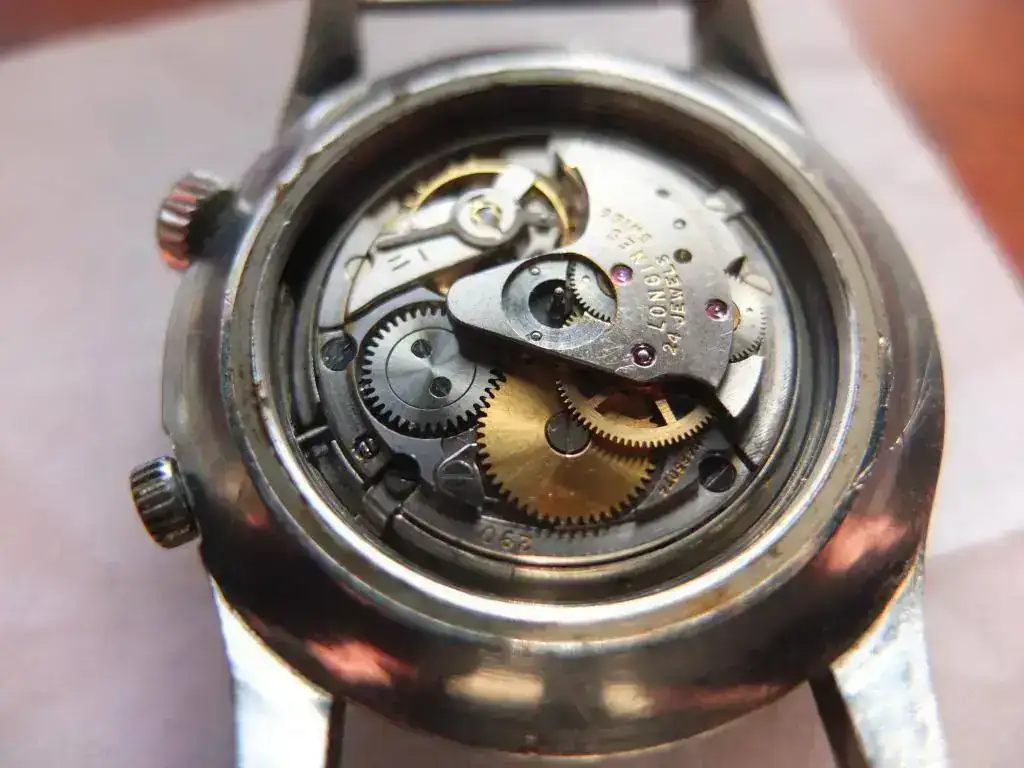

Buenas Tardes,
Tengo un reloj Longines con movimiento 290, pero le falta el rotor. He estado buscando un Movimiento completo(290,291....) o algún reloj completo a precio razonable para extraerle la pieza.
Mi pregunta es, como puedo saber si el eje del rotor de mi reloj esta en buen estado? Yo veo que tiene un eje en el centro, pero no se si la razón por el cual se cayo el rotor originalmente fue por un eje en mal estado, o el rotor tenia un problema.
Si alguien sabe de un rotor a la venta me avisan por favor, alguien en otro foro me dijo que este era compatible, pero no tengo como saber si es verdad.
https://www.ebay.com/itm/Mass-swinging-Oscillating-weight-Ref-1143-1-Longines-1417-/223187015136?hash=item33f6fb95e0
Muchas Gracias,
Kein
    36,6 KB · Visitas: 152
Buen día y bienvenido Kein; casualmente en mi visita a la Fabrica Longines a la que fui invitado el año pasado solo pedí esas piezas para un reloj de mi propiedad y me regalaron 2 juegos. Con un juego arreglé mi reloj y con el otro arreglé otro de un cliente.
Nunca encontré un equivalente salvo los calibres de esta misma flia.
Este eje de rotor se rompe al menor golpe que reciba y además muchas veces daña el rotor.
Tenga mucho cuidado al usarlo!!!
Un saludo. Luis desde Argentina

Si lo mandas a Suiza te lo devolverán en estado OK pero prepara una buena cantidad de francos suizos. Aquí no solemos aconsejar mandarlos a la marca por su alto costo. Creo que la búsqueda de un calibre por la red es la mejor opcion. También no dejes de visitar relojeros por si alguno tiene este recambio. Suerte en la búsqueda.
seria bueno que ELRELOJ u otro forero te indicara el número de fornitura que precisas. Siempre ayudaría a localizarla.

solo como info. Es mucho dinero.
entiendo que esta es la fornitura y su número de referencia. Longines 290 Part 1143
este corresponde a otro calibre
Buen día Kein; le recuerdo que usted se encuentra en los EEUU. En NY - creo que puede encontrar allí - un talller de relojería que lo pueda arreglar.
El dueño de este reloj con una hermosa caja de oro kl. se animó a pagar u$a 350 dólares por el arreglo.

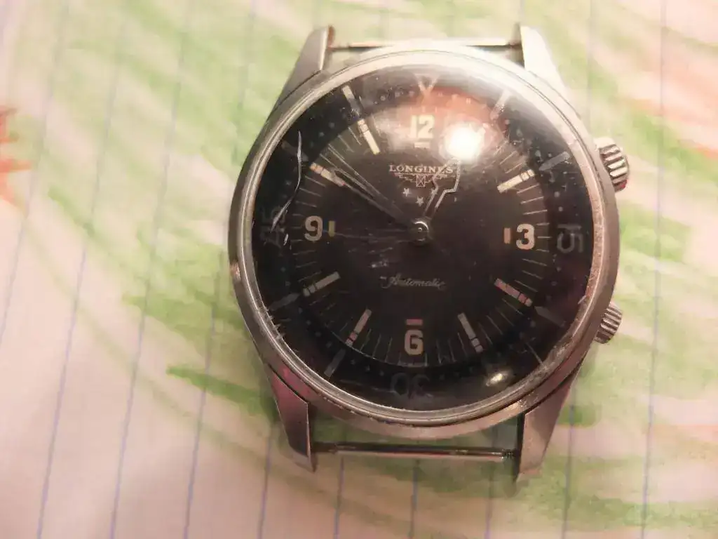

Si yo fuera con algo así:
y mi reloj, donde un buen relojero, podría lograrlo?
Ademas de la pieza 1143, también tengo dudas sobre la 1496. Ambas podría extraerlas un relojero de un reloj donante?
Ese que pones en el enlace sería tu reloj, pero está en Venezuela. No sé cuánto de confiable sería una compra allí.
opino lo mismo. Yo no me arriesgaría.
La búsqueda puede ser larga y a ti te veo impaciente. La impaciencia no suele ser buena para los tratos y negocios.
edito para añadir que en una hipotética compra de un calibre entero, deberías exigir garantías del buen estado de su masa oscilante.
Un Legend Diver vintage vale un pastizal.
Dos pastizales, de hecho:
https://www.jamesedition.com/watches/longines/heritage-collection
Antes de hacer nada, yo tendría en cuenta el precio y que si lo manda a Suiza se lo van a descalabrar. Volverá precioso, pero no será un vintage de colección.
Yo buscaría un buen relojero, un par de donantes, que no cuestan mucho, y repararía el movimiento sin alterar la estética.
Este seria un buen candidato a donante a este precio?
