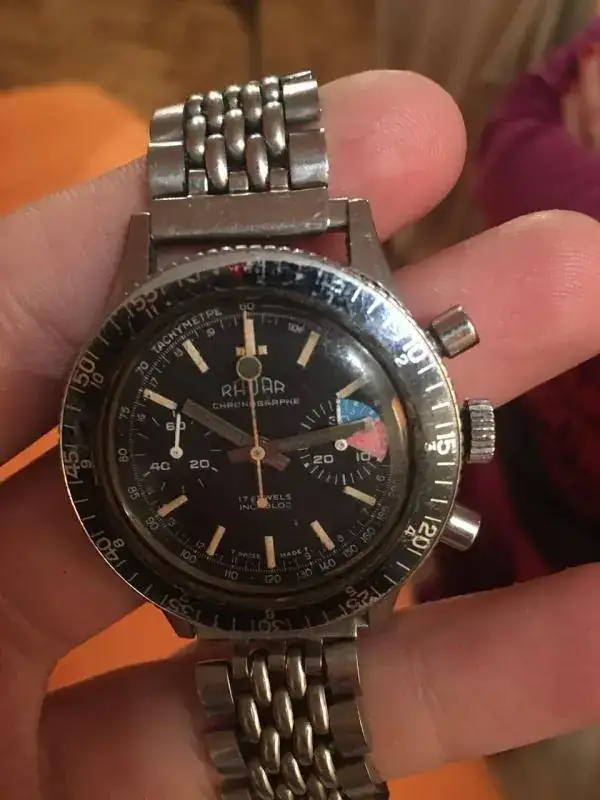

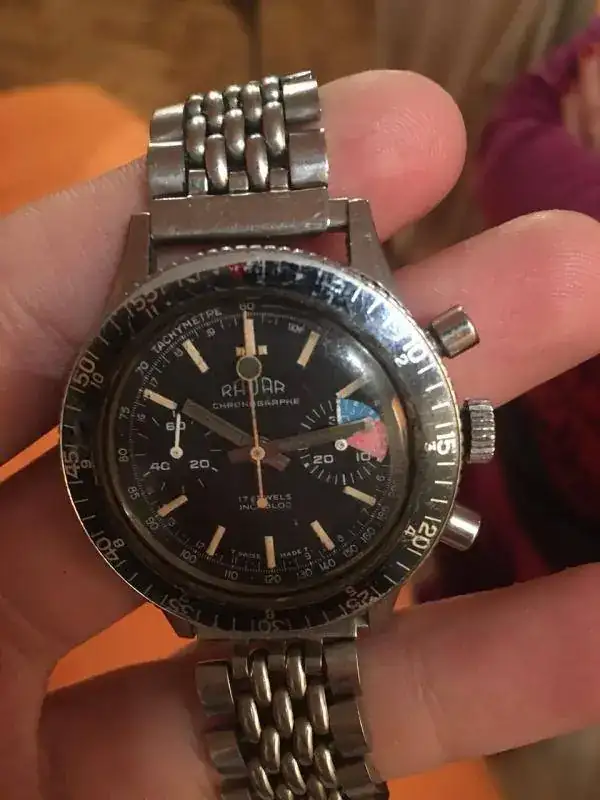

Muy buenas!
Estoy intentando dejar en las mejores condicuones de uso un reloj que ya tiene bastante tralla.
La reparación para que empiece a andar ya han sido 129€ (los pulsadores estaban obturados). La correa van a ser otros 20€. Y me gustaría cambiar el bisel.
El problema es que Kin se como era este reloj originalmente ya que es una herencia. Alguno tenéis fotos del original? Sabéis dónde puedo conseguir un bisel para este reloj?

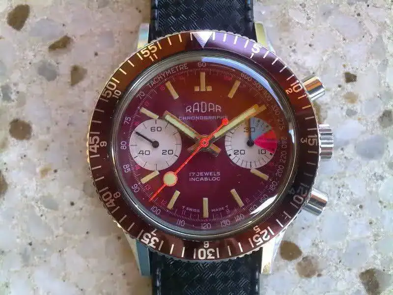

PD: originalmente era así (el de color berenjena es el mismo modelo pero no el mismo reloj) 2A21B097-6007-4AE2-BC40-60A5ED0E8D9B.webpFF4970B5-8A03-44E1-800D-EED89F127F54.webp
un saludo!

Supongo que tienes un interés sentimental con el porque la inversión final no va a ser muy rentable me parece a mi, en cuanto al bisel original no creo que sea sencillo encontrar uno, quizá si uno compatible obviamente conociendo bien las medidas, yo pasaría este hilo al subforo de vintages donde posiblemente puedan ayudarte alguno de los especialistas en abuelitos.
Por lo demás es un reloj bien bonito, personalmente lo llevaría a restaurar la esfera, no repintar, solamente limpiar a fondo y con cuidado el resultado suele ser óptimo.
Todo depende de hasta que punto quieres gastar y hasta donde estás dispuesto a que pierda su originalidad, lo digo porque las agujas también están estropeadillas y el cristal precisa de un pulido si es plexi o cambio igualmente... Además de un armis o correa nuevos.

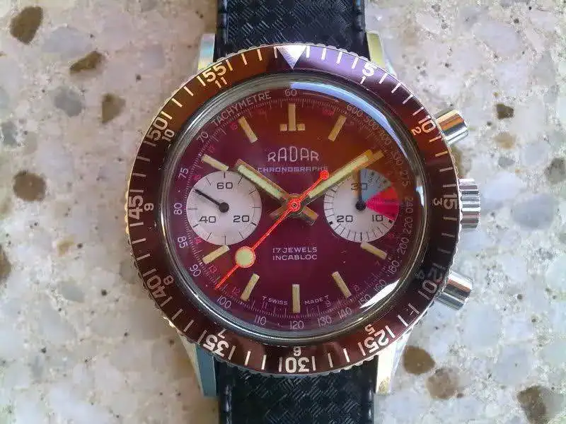

La idea sería cambiar la correa y a funcionar. Y con el tiempo invertir en un bisel y adecentar los interiores.
Pues entonces sin problema
Juer, no entendía nada... Estaba leyendo y viendo la foto del granate y no alcanzaba a comprender por qué querías cambiarle el bisel ::bxd::
Como te dice plor, encontrar un bisel original no será ni medio fácil, pero uno compatible, siendo negro, no debería ser demasiado complicado. Las 7733 te las repasa cualquier buen relojero y con una pulidita del plexi (o un cambio, si no basta con pulir) y un bisel nuevo mejorará un montón. Y en cuanto le quites ese minibrazalete y le pongas una correa por ejemplo una tipo Rally, o una Tropic como tiene el granate, ya verás cómo cambia su aspecto :yes:

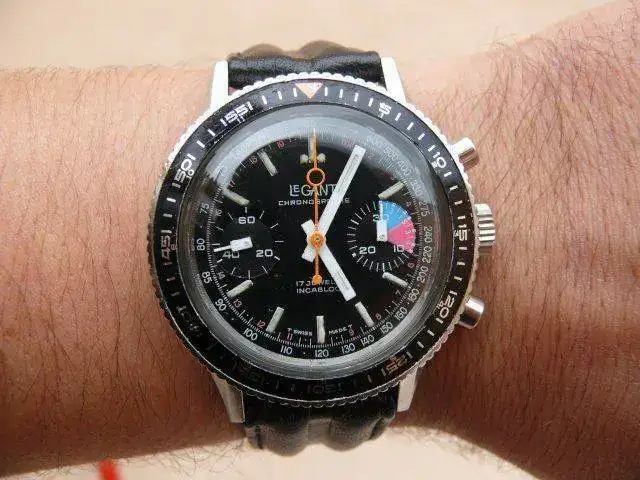

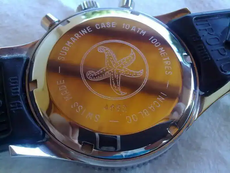

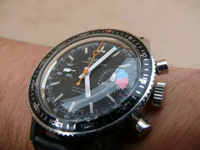

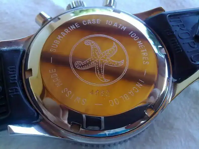

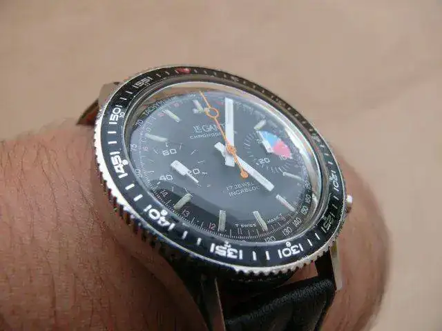

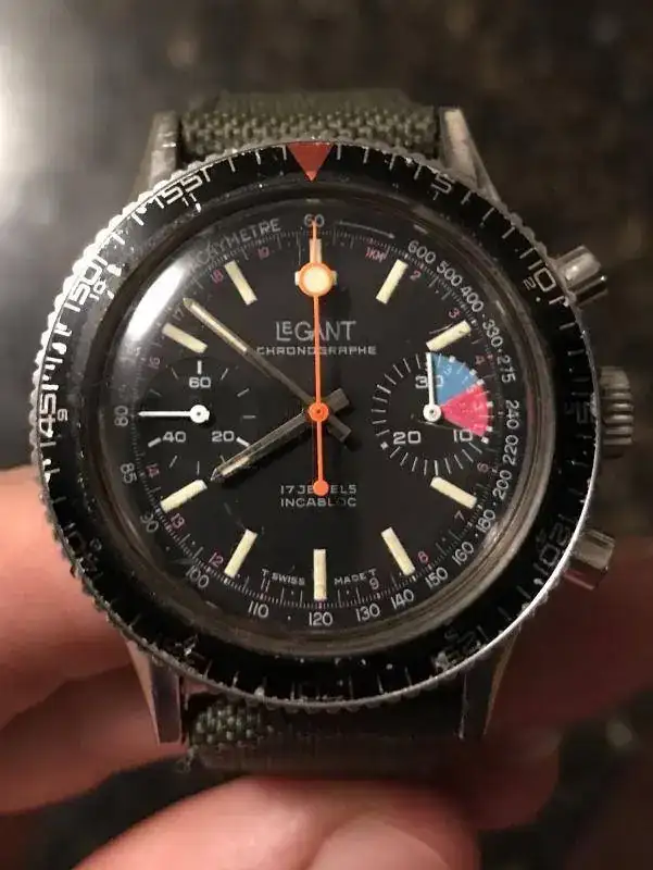

Hola Misterjiggly,
Tu reloj se parecería a esto
El reloj no es mio, son fotos sacadas de Internet, pero con paciencia y buscando en la bahía puedes acabar consiguiendo la caja completa, yo he tardado más de un año pero al final tengo mi Cauny Valjoux 7733 con una caja idéntica a la original que estaba muy dañada ya que muchas de las cajas para estos calibres eran genéricas. Por lo visto este tipo de cajas se llama "Aviator Sea Diver"

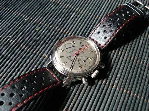

correcto! Esa es la idea de correa que tenía (foto).
Lo malo es que no se por donde empezar a buscar el bisel y agujas:(
Mismo reloj, diferentes marcas. Muy bonito!
Como reloj Vintage que es, yo lo veo estupendo, guarda todo su sabor añejo. Le repasaria el calibre y a disfrutar de él. Me encanta, se nota.
Pues no sé ayudarte concretamente, pero con la medida y el viejo de muestra no creo que a ti o a tu relojero os cueste mucho localizar uno que apañe.
Las agujas, aunque están muy "tomadas", son un poco delicadas de sustituir, porque pueden chocar después con el envejecimiento de los índices y ser peor el remedio que la enfermedad. Cada uno tenemos nuestras manías y gustos, pero yo las dejaría tal cual.
