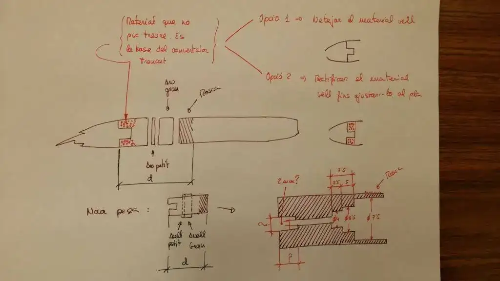

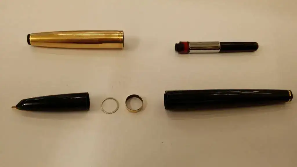

Me encuentro en una situación similar, y tras agotar los contactos en Manlleu, donde todo el mundo sospecha que queda alguien con recambio pero nadie sabe quién es, me he decidido a hacerme tornear una pieza.
En mi caso la rotura, además de producirse en la base del tornillo sin fin, la grieta llegaba hasta la misma rosca, inutilizándola. No me ha quedado otra que "reconvertir el sistema". Ya sé que es una barrabasada, pero yo no le veo otra solución que no sea tirar la toalla, claro.
Por fin he encontrado a un tornero, indirectamente, pues hay intermediarios y no controlo el proceso, con herramientas de precisión que podría hacerme la pieza que necesito. Falta ver si va a ser posible, y si no es con este, pues buscaré a otro.
Mi propuesta es la que detallo a continuación y no sé si puede serte de utilidad es la de tornear una pieza para anclar, previa retirada del material existente, en el cuerpo inferior -ya veré como- para que me sustente el convertidor, y al mismo tiempo que tenga la rosca adecuada para sustentar el cuerpo superior. Y ahí está la madre del cordero o eso dicen: en clavar el paso de rosca.
Algunas fotos del estado de mi pluma y del proyecto, que ya veremos como acaba.
