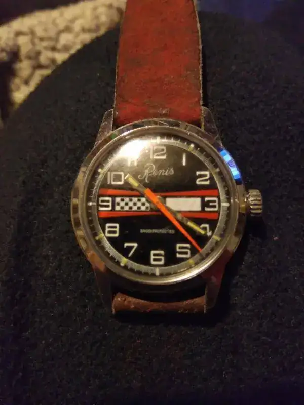

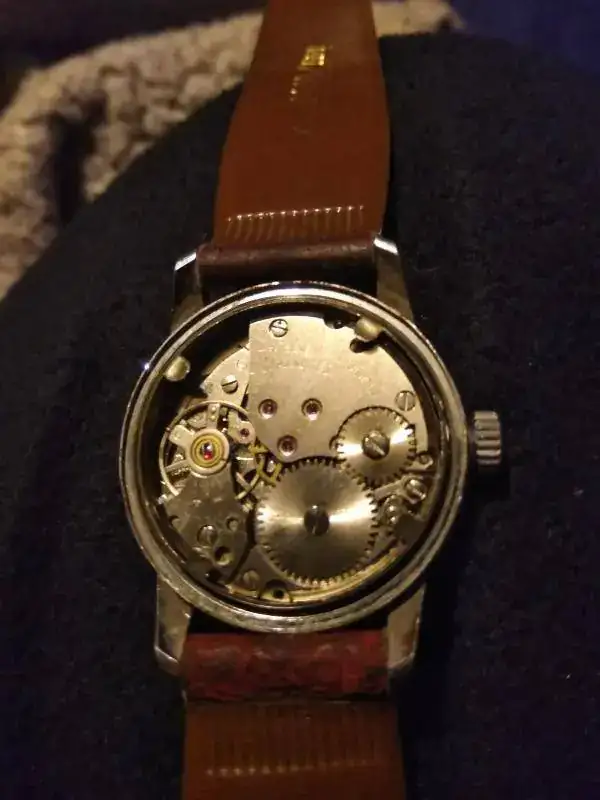

señor Luis, que opina.

Fig. 1
Fig. 2[/TD]
[TD="bgcolor: #FFD2D2"][SIZE=+1]
FE 140[/SIZE]
Features
manual wind
sweep second
Data
11.5''', Dm= 25.6mm, Do= 26.0mm
H= 4.05mm
F= 1.3mm
T= 2.0mm
17 jewels
f = 21600 A/h
power reserve 47h
Balance staff U3508
Stem W3384
Mainspring / battery
Zf1062, 1.40 x 10.5 x 0.12 x 320mm
Hands
1.40 x 0.90 x 0.21mm
Comments about the data[/TD]
[TD="width: 40%"]
Remarks
family/generations:
140 : -
140-1: date
140-2: day, date
suffix A: winding wheels with finer tooth pitch
suffix B: minor detail modifications
suffix C: ratchet simplified
Example, year: signature; shock device
ca. 1975: - ; FE
(FE 140-C)[/TD]
[/TR]
[/TABLE]
histórico
Los dos movimientos modelo FE 140-1 y 140-2A fueron fabricados alrededor de 1975 por la empresa France Ebauches. Estos calibres, también exportados y comercializados en Suiza, aparecieron a principios de la década de 1970, probablemente salgan de la antigua fábrica de Jeambrun en Maîche, creada por Joseph Jeambrun en 1900 en 26 rue de Saint-Hippolyte (la fábrica de Valdahon n ' abre en 1975). SA France Ebauches nació en 1967 de la fusión de cuatro fabricantes: Ets Joseph Jeambrun y Technic Rough (anteriormente alcalde y Perrier) a Maîche, Ebauches Cupillard en Villers-le-Lac y Fabrique d'Ebauches de Geneva Watch (FEMGA) en Annemasse (Alta Saboya). Rápidamente se convirtió en el primer fabricante europeo de movimientos, declinó en la década de 1990, cerró su sitio Maîche en 1995 y luego reagrupó sus actividades en la de Valdahon, donde finalmente desaparece en 2009 (bajo el nombre de Technotime Microtechnique).
Los movimientos son parte de una gran familia que reúne al menos 12 modelos: FE 140 el modelo básico (ancla, segundo centro directo), FE 140-1 lo mismo con fecha (ventana de calendario) y FE 140-2 con fecha y día (día y fecha en el mostrador); sus variaciones después de modificaciones (por ejemplo, una espiral o altura diferente): 140-A y 140-C (ambos basados en el 140 es el ancla y el segundo en el centro directo), 140-1A (basado en 140-1), 140-1B, 140-1C (con trinquete simplificado) y 140-1AD (ancla, centro-centro segundo, pantalla digital, tiempo de salto y apertura del calendario), 140-2A (basado en 140-2), 140- 2B y 140-2C. Los movimientos están equipados con amortiguadores 102, la compañía Epsilon (fabricación de relojes a prueba de golpes ubicada en 1960 en 25 rue Gambetta, cerrada en 1981 y comprada dos años después por SA Rubis-Précis, 18 rue de Besançon a Charquemont). Los diales del FE 140-2A probablemente sean de la fábrica Elector, Charquemont (1-5 rue Victor Hugo), un caso creado en 1913 por Albert Haenni y desaparecido en 2009.
Acerca de la marca RENIS. Fue fundada y registrada por
| Renis | Genf, Schweiz; registriert am 2.7.1958 |
[TD="width: 220"][/TD]
[TD="width: 190"]
Aetos
Watch
SA
Ed.
Heimerdinger
Cie.
[/TD]
y aparece otro registro de 1978 donde ya consta como titular SMH S.A.
| Renis | Biel, Schweiz; registriert am 11.4.1978 |
[TD="width: 190"]
SMH
SA
[/TD]
quien era o fue SMH S.A.
https://en.wikipedia.org/wiki/Société_Suisse_pour_l'Industrie_Horlogère
Société de Microélectronique et d'Horlogerie (SMH), que tiene ahora ha pasado a llamarse Grupo Swatch
Lo dicho por nuestro maestro argentino.
