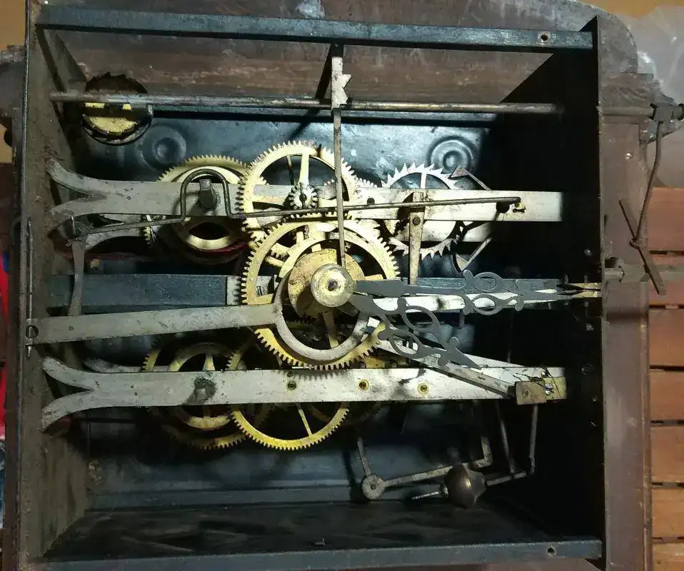

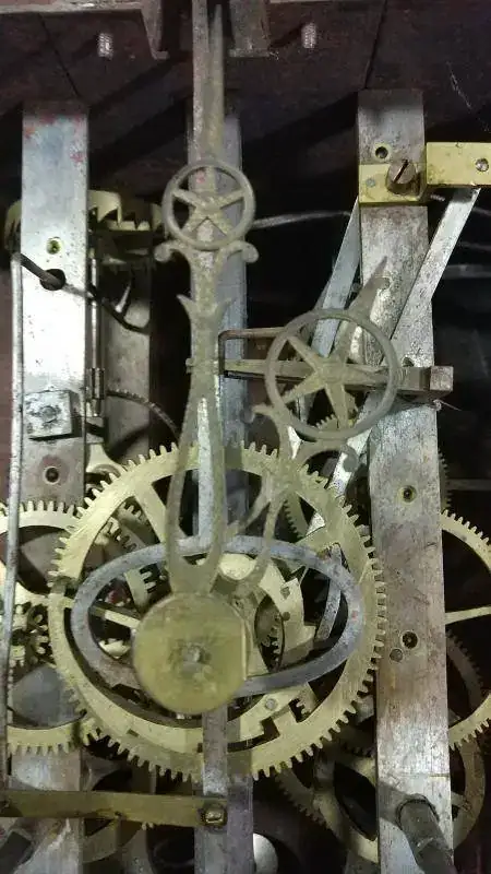

Hola de nuevo,hoy he adquirido estos dos relojes morez.
quisiera saber cual es mas antiguo.
Tambien queria saber que tipo de suspension lleva el primero,ahora tiene una cuerda.

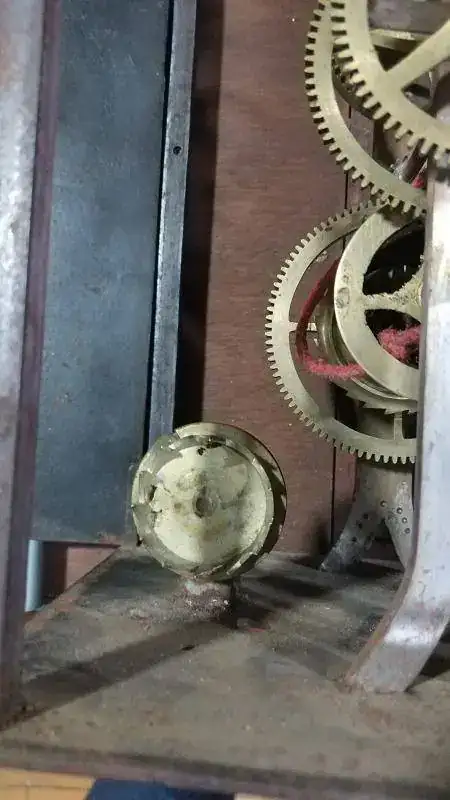

Tambien una rueda que lleva abajo a la izquierda para que sirve
Este es el primero

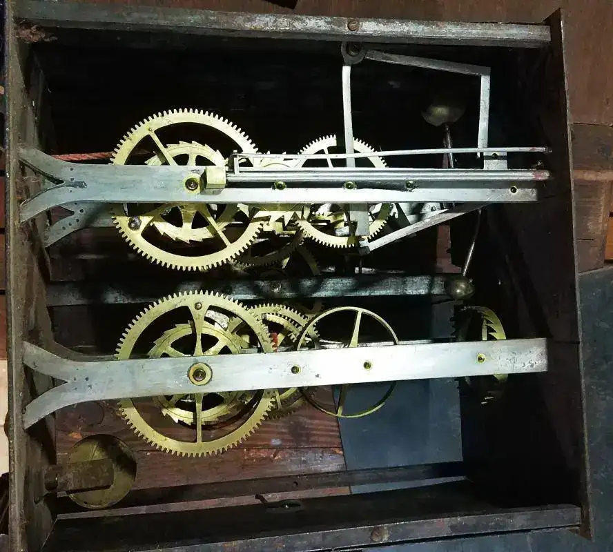

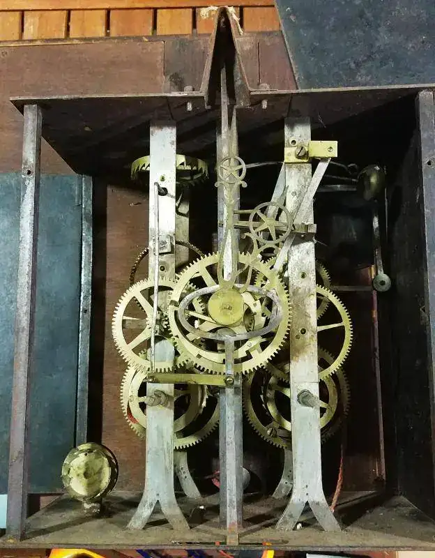

Este es el segundo
Gracias

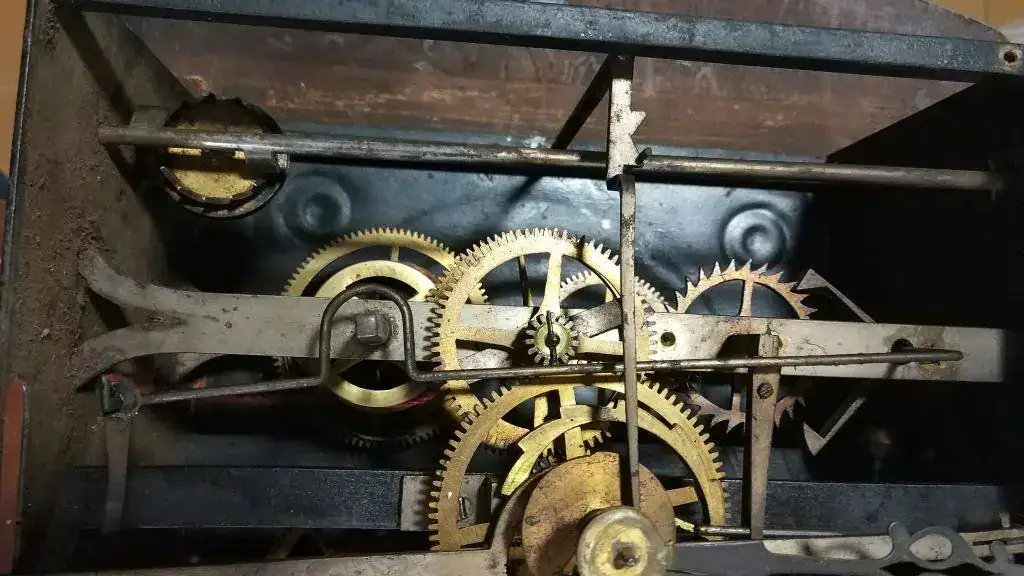

El mas antiguo es el 1º el escape de catalina
la suspension de chimenea es asi con un hilo
la rueda de la izquierda es del mecanismo de la alarma o despertador tienes que pasar una cuerda por la polea con dos pequeñas pesas una mayor que la otra
en el primero te falta parte de este mecanismo, el segundo parece que esta completo
Hola,alarma o despertador,entonces de donde se selecciona la hora de alarma?
Gracias
En la la esfera suelen tener una pequeña rueda que acciona la leva que se ve detras de las agujas
se selecciona el numero de horas que quieres que pasen antes de que suene la alarma

hola ,la cuerda para la suspension del pendulo es hilo de bramante""se ata a la torreta y al pendulo .pero hazle la lazada" corta y te quedara perfecto ,saludos

* El primer reloj, con regulador de paletas, escape catalino y suspensión de hilo, tiene el mecanismo más primitivo, que no quiere decir que sea más antiguo que el 2º. Por el tipo de suspensión, solo admite péndulo de tijera (pesa menos) y, en la oscilación del péndulo el arco es mayor que el dibujado por el regulador de áncora del 2º. Este reloj 1º. es bastante preciso y, su tic-tac es idéntico al de un reloj de torre. Su sistema regulador necesita más atención que el de áncora, sufre más desgaste. En mi caso, tengo alguno similar; al principio la suspensión la hice con un bramante, pero el péndulo se paraba, las paletas no tenían suficiente fuerza para lanzarlo; se me ocurrió sustituir el bramante por un trozo de sedal de nailon grueso que encontré por casa y, "mano de santo" desde entonces no me ha dado problemas.
* El segundo reloj, escape de áncora y suspensión de acero, podría ser contemporáneo al 1º. Suena clásico, distinto al 1º, el arco de oscilación del péndulo es más corto, el áncora lo lanza con más potencia; con estas características, admite un péndulo real o de lira (con lenteja del diámetro de la esfera y varillas alternadas de acero y latón), son más pesados, supone un poco más desgaste que un péndulo de tijera, y le dan aspecto o estética más solemne. Bien regulados son bastante precisos.
