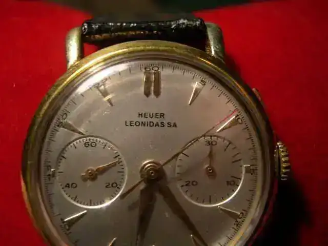

No veo muchos ejemplares con ambas firmas por la red. Como este, me refiero:
Saludos LuisG y Fernando, señores, ni pizca de info, siempre tuve la duda cuando este llegó a mis manos, pero me quedé esperando que algún día alguien nos adjuntará la información..... Ya vendrá, mientras.... vuelvo y muestro este gigantón.....

Buen día CLOO; ayer usted me dió una gran sorpresa. Cuando escuché su inconfundible voz en el teléfono me emocioné mucho y me quedé casi sin habla. Cuanta razón tuve cuando le dije "partidos son partidos" y son 11 contra 11!!!!
Tengo preparado sus cosas para cuando venga él "curita Jesus". Sino no viene - lo esperaremos el año que viene.
Con respecto a su legítimo Heuer - Leonidas - diré que es un reloj de excelencia. Tiene puesto un mov. cal. Valjoux 5 !!!!
Estos movs. fueron armados tambien por Breitling y cientos de marcas.
CLOO - quedesé tranquilo que tiene un chronometro de primera y no recuerdo algún otro que lo supere en calidad.
Tenga mucho cuidado con la compra de esta marca porque la falsificaron mucho.
Le envío muchos saludos para usted y para todos los suyos. Gracias y un abrazo. Luis desde Argentina

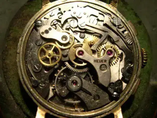

Por cierto, la primera foto que mostró, cuya máquina es esta:
está en un interesante sitio sobre fakes o franken de Heuer aquí...

Hola, Alvaro, fui yo no Clookold el de la foto y sí, la saqué de On The Dash, precisamente porque no veo muchas piezas con doble firma.
La pieza por la que lo pregunto, que aún no considero en condiciones de mostrar, me hizo dudar. Viene firmada como este, pero con la inscripción "rubís" en castellano. Eso me hizo dudar, pero recorde´que ya han apsado por mis manos originalísimos Leonidas montados en España, absolutamnte auténticos. Al abrirla,lleva un Landeron 51 sin ningún tipo de firma, pero a cambio lleva un guardapolvos de metal base donde en el interior aparece la firma grabada de Heuer-Leonidas SA Swiss. Dudo que alguien se fuera a molestar en grabar eso en un lugar donde en el mejor de los caso sólo un relojero lo iba a ver.

El de CLOO parece ser este --->
un buen bicho,
obsérvese que la fusión Heuer-Leonidas se realizó el 1º de enero de 1964,
huelga decir que lo que haya anterior a esta fecha, y con esas dos inscripciones, es irregular.

Entiendo que te refieres a que el dial (esfera) ha de ser un añadido posterior, porque si el reloj es anterior, como es el caso... ¿quién iba a saber que se iban a fusionar?
Por otro lado veo que el Landeron 51 se produjo hasta el año 1970 y como la caja bien puede ser de primeros de los sesenta, me cuadraría con la época de la fusión...::Dbt::
Por otro lado... ¿un fake en caja de oro de 18k? Caja muy fina, sí, pero oro al fin y al cabo.
Claro, en ebay he visto Heuer-Leonidas que fechan como de los años '40s o cosas así,
y, se entiende, eso no es posible.
Buen día Galipo; a usted lo conozco como a una persona que reconoce los falsos ...
...a los autenticos cuadrantes. Este chrono me hace recordar los falsos...

Alvaro - porque le siguen diciendo a este mov. Cal Landeron 51?
En mi caso, porque debajo del volante lleva el logo de la L de landeron y al lado un 51...
Y de paso porque es exactamente igual al que el Dr. Ranfft tiene archivado bajo el epígrafe Landeron %1, aunque recordando sus similitudes con el 48.

Todo puede ser LuisG, esa inscripción aislada "heuer" en el moviminento es por demás fea.
Y el cuadrante , sencillamente horrible.
Respecto a la caja de oro, con solo agregarle Heuer-Leonidas el vendedor de semejante sandwich podria ganar, digamos, 500 verdes por encima de que en realidad era ese Landeron.
Grabas el puente, repintas el cuadrante, ya lo tienes.
Pero te aseguro que ese reloj no fue hecho por Heuer - Leonidas, sino por otra gente.
Buen día Sres; el chrono que muestra Golipo es L48 - Yo no veo otro -sí hay otra foto de un landeron - yo no la veo. Hay diferencias visibles entre el 48 - 51.
Miren bien en Ranfft y comparen (recomiendo hacerlo sin bañarse).
