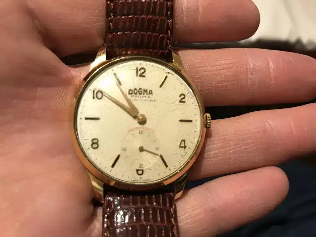

Buenas noches señores
Estoy en fin de año con mi primo pequeño y se ha traido el tio este reloj que me parece una maravilla. Me dice que lo tiene que llevar al relojero porque cada 24 h se atrasa 5 minutos tampoco me parece muy grave pero necesito su opinion. Yo me he llevado las manos a la cabeza porque pretendia llevarlo a un sitio cualquiera y he pensado lo primero en preguntarles a ustedes sobre donde llevarlo en Madrid alguien de su confianza.
Me hace mucha ilusion que lleve este reloj con orgullo.
muchas gracias de antemano
Alvarin....pon en entredicho todo lo que te diga, pero a mi me dió resultado muchas veces: antes de llevarlo a parte ninguna, que le abra con una navaja la tapa trasera y mueva la raqueta de + - (o A R) hasta ver si lo deja medio bien.
Si lo lleva a un relojero desaprensivo o desconocido, le puede costar más el collar que el perro. Y el truco que te dije antes, con un pelin de maña, funciona.
Si finalmente pasa por el relojero, petroleado y cambios de aceite y que le ponga un plexi nuevo, que son baratos y realzan la belleza de la esfera y al reloj en sí.
Suerte y saludos.
El reloj es precioso, compañero.
Cualquier relojero de "oficio" te da presupuesto en 5 minutos. En Madrid capital, Herminio Jiménez tiene muy buena fama, zona Quintana.
Fermín Castillo en Fuenlabrada, el maestro Francis en Tarancón... Me temo que todos a tope de trabajo.
Si atrasa ya cinco minutos/día lo más probable es que tenga ya muuuucha suciedad. Cuando sólo están un poquito sucios lo que hacen es adelantar. Cualquier relojero de los de antes te lo apaña por poco dinero.
