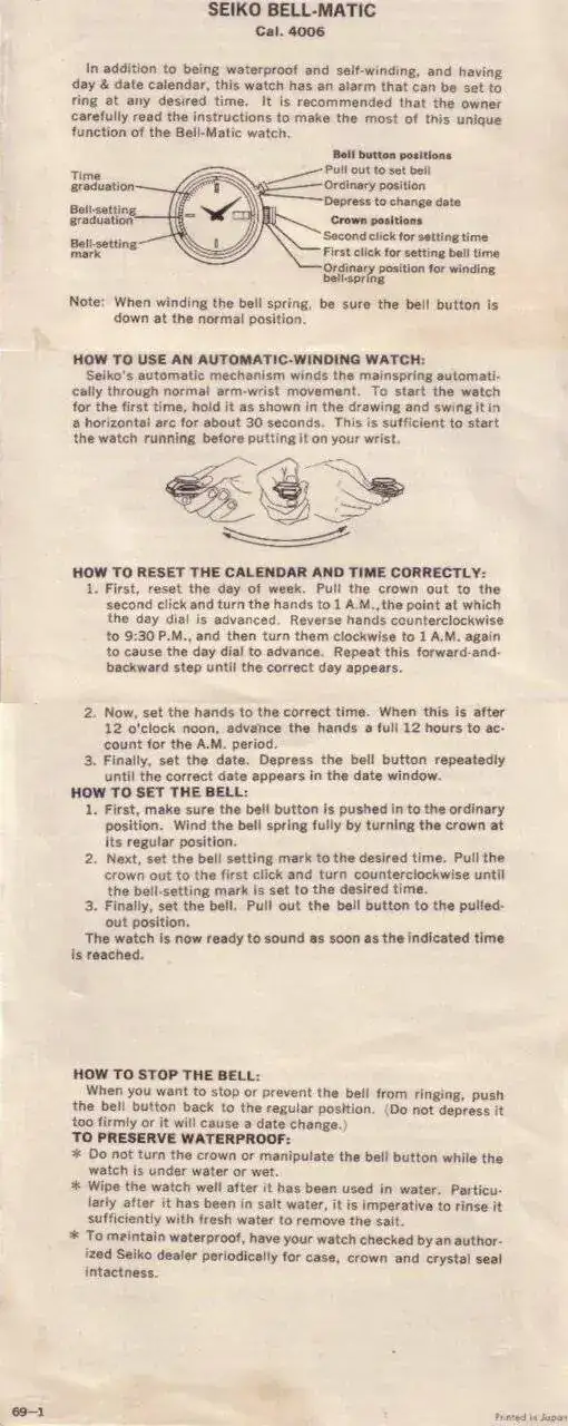

Si dices que el reloj estaba recién revisado y que tú mismo comprobaste su funcionamiento, parece lógico pensar que su nuevo dueño no sepa cómo manejarlo. Por si así fuera, te dejo las instrucciones, donde queda perfectamente explicado su funcionamiento.

Desde la mayor de mis ignorancias sobre su nuevo dueño, puede pasar también que ese señor se piense que la alarma de ese reloj suena como si fuera un despertador. ¿Tu le has preguntado si vibra en su muñeca? porque eso es lo que hace, no SONAR. Y lo digo porque a mi me pasó eso, que creí que sonaba.

Hola Casiná celebro leerte y te agradezco tu comentario; pero el problema dice que está en que suena siempre que activa la alarma, aunque aún no sea la hora, dice insisto y por ello se me hace pensar que no sepa cómo usarlo quizás.
