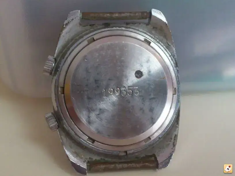

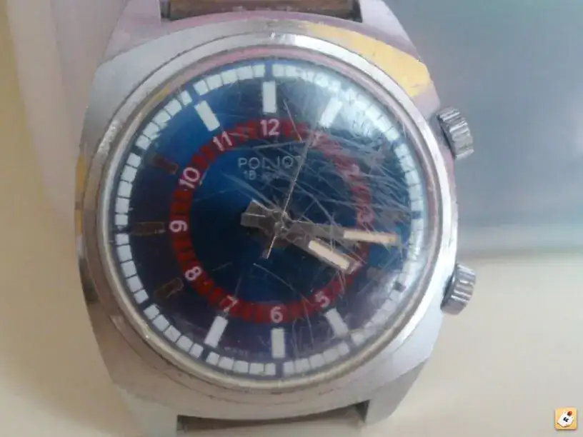

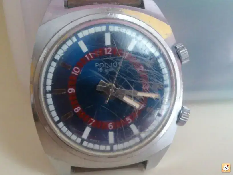

Estas són las fotos del elemento en cuestión.
La caja están en buen estado aunque el plexi está muy rallado y tiene un impacto a las 5.
Desde el punto de vista mecánico el vendedor asegura que funciona pero que todas las agujas se mueven a la vez.
Cuando lo recibo confirmo que además de los aspectos señalados por el vendedor, la tija de remontaje y puesta en hora de la alarma sólo funciona en posición de remontaje.
[ATTACH=full]2526414[/ATTACH]
Una vez abierto el reloj observo que el movimiento está en bastante buen estado e incluso conserva la junta de estanqueidad lo cual es una muy buena señal en un reloj usado. Además tiene algo de óxido en la pieza sobre la que golpea el martillo de la alarma ya que no es de acero inoxidable a diferencia de la tapa.
