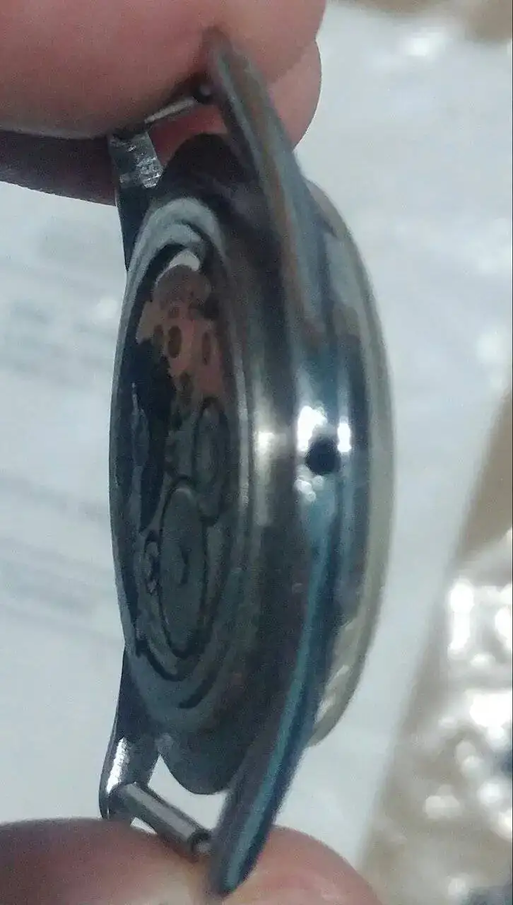

Buen día, cómo están? Estos días intentando encontrar otro reloj que tenía guardado, encontré este que había comprado varios años atrás en una feria (en estas condiciones).
Si es necesario intentaré sacar mejores fotos, no salieron muy claras.

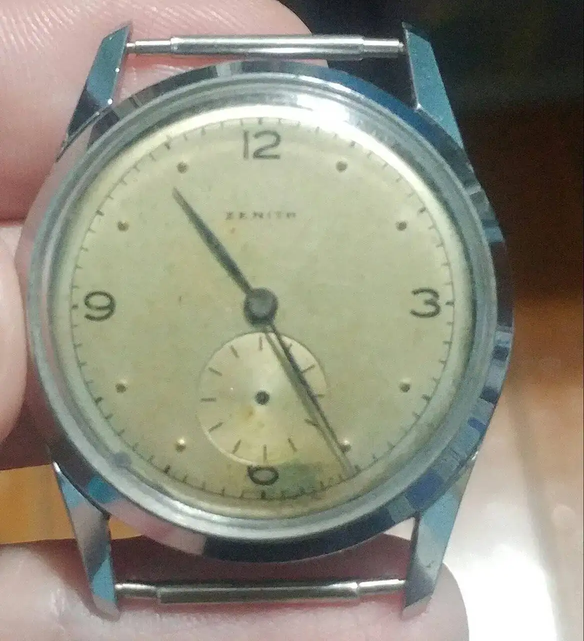

Por el cuadrante y la tipografía de Zenith supongo que podría ser de los años 40/50. La tapa del reloj no es la original y le falta la corona.

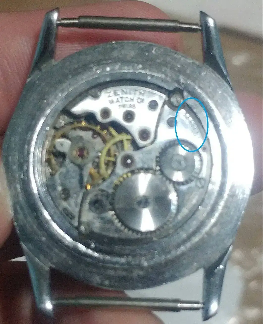

El mecanismo dice "Zenith watch co, 17 jewels unadjusted", no logré encontrar otro número para identificarlo.
La aguja del segundero está despegada pero quedó dentro del reloj.
Se podrá identificar el modelo? La corona se conseguirá? Valdrá la pena intentar repararlo? Tiene un lindo dial.
Muchas gracias.
Unas fotos más nítidas ayudarían un poco. Sin embargo estoy casi seguro que la maquina es original Zenith por la forma de los puentes. De la caja no estoy seguro pero el calibre me parece genuino. Para mi sí vale la pena restaurarlo y hacerle un service.

El reloj es un Zenith, diría que calibre 40, un clásico.
Debe andar por los años '50s.
Es un reloj que fue destinado a U.S.A. con el código de 3 letras de importación (ZFX) fresado,
como se puede ver, en el puente de volante, pese a lo borroso de las imágenes.
Y más la inscripción 'unadjusted', habitual en las importaciones a U.S.A.,
para evitar impuestos con la aclaración.
La caja es una nacional Helvetia, probablemente reemplazo de una de oro,
que se debe haber vendido en algún momento de su historia.
El gran tamaño del dial también parece sugerir esto.
El dial fue repintado hace tiempo y no de los mejores,
y se puede volver a restaurar con mejores artes.
La corona que corresponde ahí era casi siempre lisa, debido a la época, aunque tal vez es posible conseguir una con logo,
ahi falta la tige también, y definitivamente le haría falta un service, y ver qué desperfecto o faltantes más tiene.
Las agujas parecen originales.
Ahí está el número de serie, que no alcanza a distinguirse del todo :
con eso ya podríamos darle una fecha más precisa.
Que vale la pena restaurar, seguro; es un reloj que tiene un buen tamaño, de buena manufactura,
y una vez reparado y en marcha, debería durarte toda la vida.
