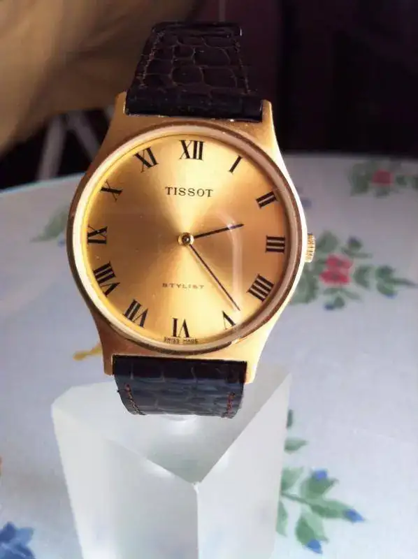

Reloj Tissot Stylist nuevo a estrenar de antiguo stock de relojería; todo original, incluída la correa de piel de cocodrilo con la marca impresa
Medida: 32 mm.
Calibre: Tissot 2141
Reserva de marcha: carga manual, 42 horas
Espero que los especialistas nos ilustreis sobre el reloj

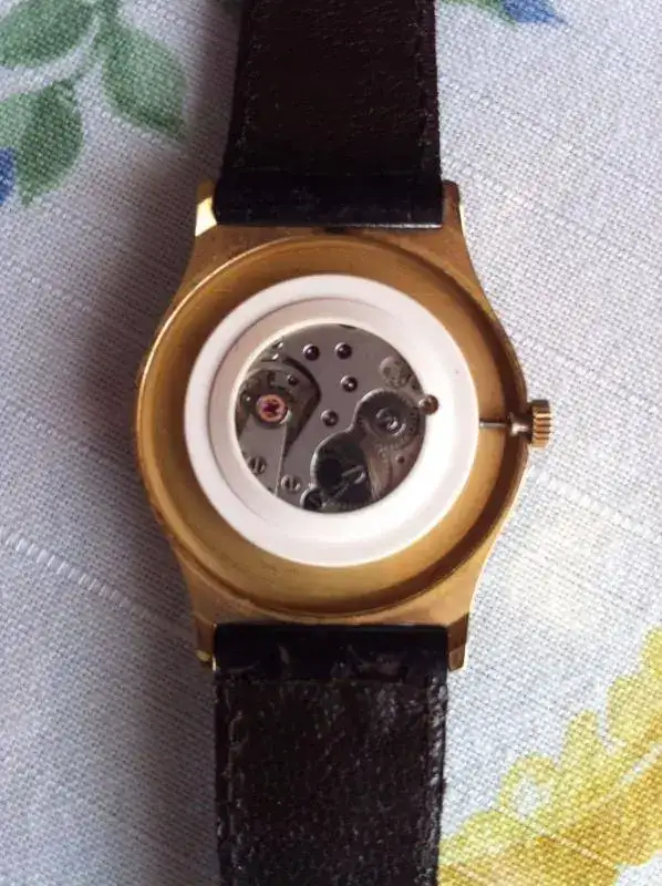

Buen día fufu; esta máquina que lleva su reloj - es un calibre Omega 625.
En medio de la crísis de los relojes suizos allá por el año 1960/70 fueron vendidas a muchas marcas que salieron con las marcas y calibres Zenith 30.5 y Tissot 2141.
Estas máquinas fueron fabricadas para relojes de dama.
Un saludo, Luis desde Argentina
Buen día fufu; estas máquinas pequeñas fueron colocadas con una llanta grande y así al adaptarse en esas cajas de mayor tamaño pudieron ampliar la demanda que solicitaban los niños - damas y caballero.
Por supuesto - la calidad de la máquina es muy fina. Un saludo de un cordobes de Argentina a otro cordobes de España. Luis desde Argentina
Muchas gracias don Luis desde Córdoba con mucho calor

Estimado fufu652:
El calibre Tissot 2141, es como dice D. Luis, es un Omega 625, pero respecto a la calidad del mismo. No es desde mi punto de vista tan bueno como el modelo anterior. el magnifico Omega 620, entre el Omega 620 y el Omega 625 dista un par de años. Pero el inicio de produccion del calibre 625 es ya en 1973.
En el inicio de la "gran depresion de la relojeria mecanica" y esto se nota en la calidad de acabados y en los puentes, tiene muchos elementos compatibles como la tija, barrilete,rueda de horas, agujas, etc.... y otras que ni de coña como el muelle del tirret, tirret, tornillo del muelle del tirret, etc......
Destaquemos que hasta el anclaje de las patas del dial son mil veces en este modelo, el 620,el cual se fijan por medio de tornillos, esto no ocurre con el 625.
Pero es un calibre tanto el 620 como su version pobre 625, que tiene mucho par, esto es aguanta muy bien agujas de relojes de caballero.
F.Boctok
Buen día Boctok; sería interesante preguntarle al amigo JOBACU - JOAQUIM por qué en el calibre Omega 625 reirteradamente se rompen las patas del cuadrante (¿será por la finura de las patas - mal soldado, etc?) y lo peor es que al romperse las patas del cuadrante - este se corre y rompe la rueda de centro?. Un saludo, Luis desde Argentina
Muchas gracias por la información que nos aportas
