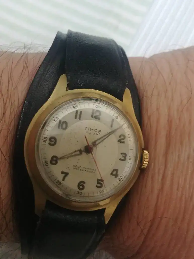

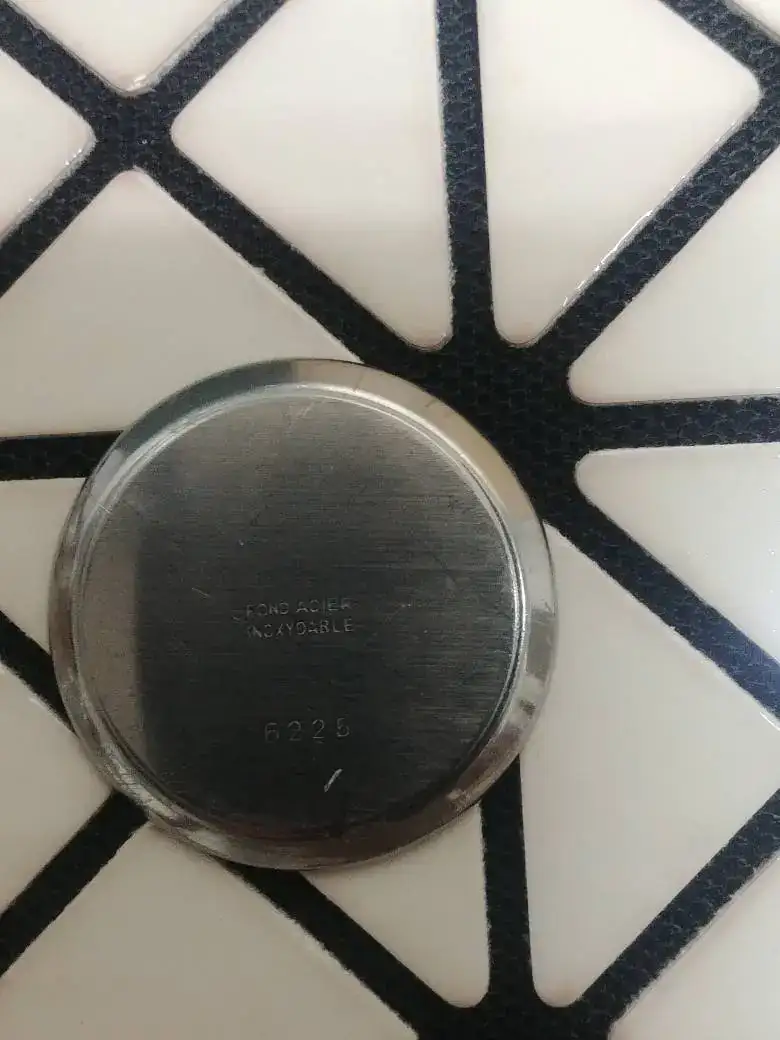

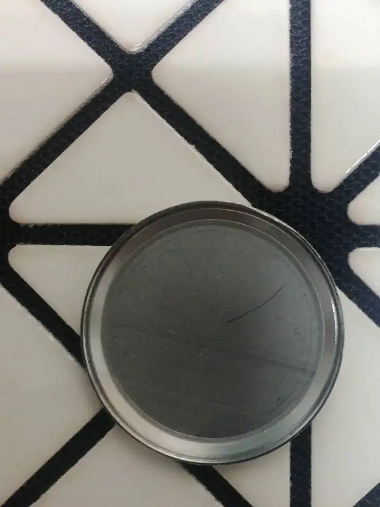

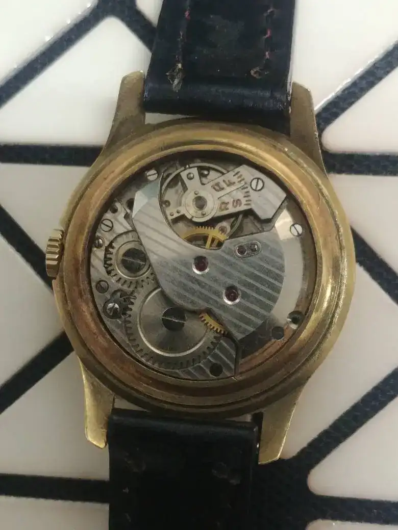

Bueno esta es mi última adquisición: reloj de marca Timor 32 mm con corona incluida no se que calibre lleva pongo fotos para qur nos ilustren los foreros que saben del tema.

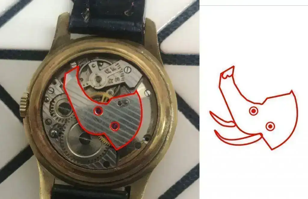

El calibre es el archiconocido "Calibre de trompa de elefante "
Búscalo en ranftt
siguiendo las instrucciones de VICENTE, he puesto en Google la palabra " calibre trompa de elefante" y me ha salido este.

muchisimas gracias por vuestra ayuda
Noooo, es AS 1497
Por supuesto,
pese a lo que dice el dial,
no es ni Self-Winding, ni Waterproof :D
Cordiales saludos
Álvaro
