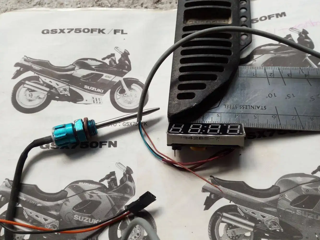

Al fin y al cabo también es un reloj led y con funciones,, lo compre para poner en mi moto,, disponía de uno de led negro con pequeña pantalla y estaba echo polvo,, que solo me daba la temperatura que es lo importante para mi, para saber como esta la culata,, pues este modelo de moto no dispone de medidores y toda la electrónica que lleva se la metí yo,, contador de marchas, y ahora reloj termómetro y voltímetro así se sabe como esta la batería ,,va a 12 v y lo conecte al circuito de luces,, mide 4 cm y es muy fácil colocarlo por su deducida medida, te viene con una sonda de temp. soldada a la placa,, yo la he alargado con un cable hasta llegar a la culata y así medir temp. del motor
https://www.amazon.es/digital-Tempe...mometro+digital+coche&qid=1589917483&sr=8-85#
Aquí con el alargamiento de la sonda y metida en la pieza que tengo roscada en la parte superior de la culata. IMG_20200221_102206.webp

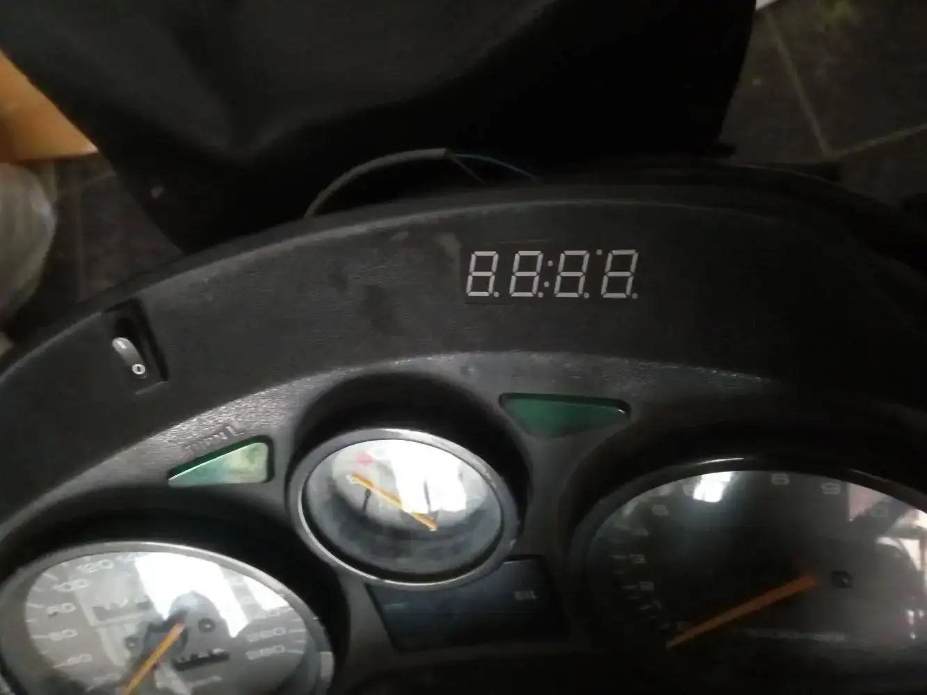

Como dispone de un salpicadero pequeño le busque un sitio arriba,,IMG_20200221_112554.webp

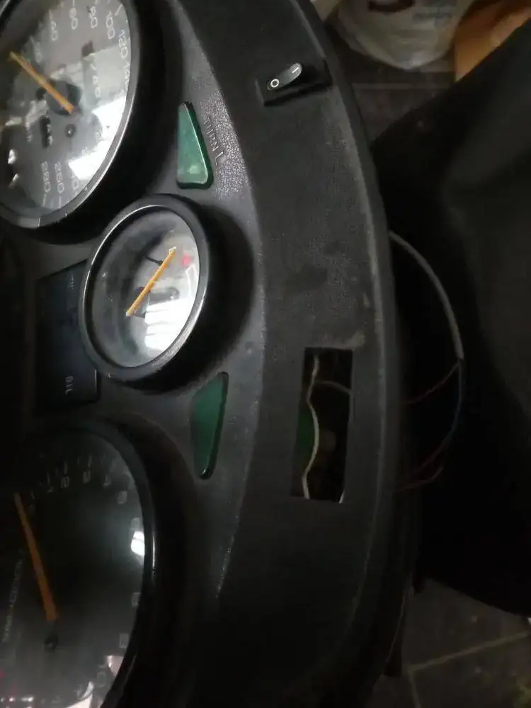

Cortar y encajar el display que lleva su placa incorporada poner la sonda y conectar a las luces,,
Corte un plástico rojo transparente y puse neopreno de pegar debajo para que no entre agua, luego el plástico con cuatro tornillos,,
