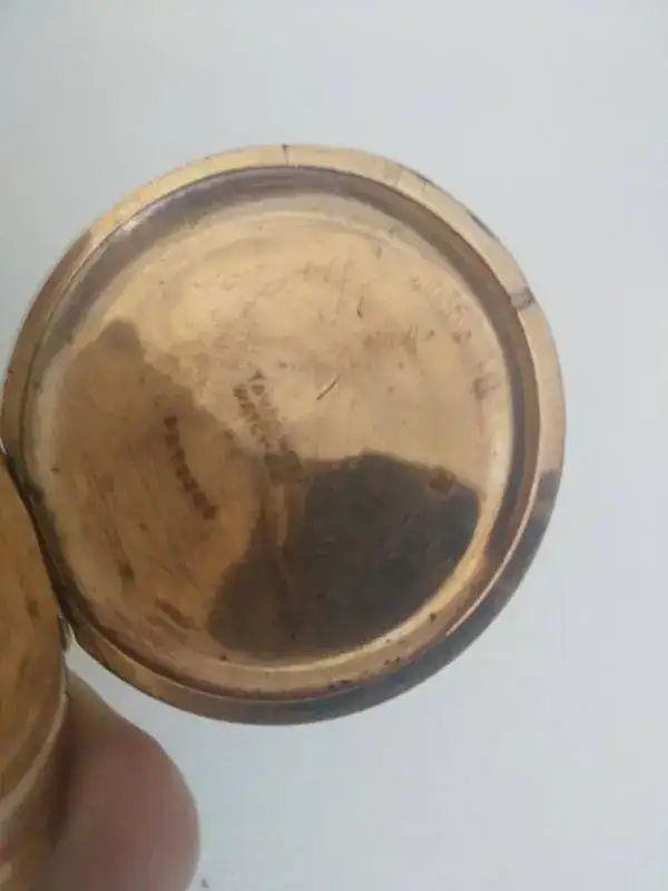

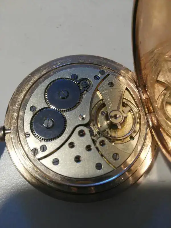

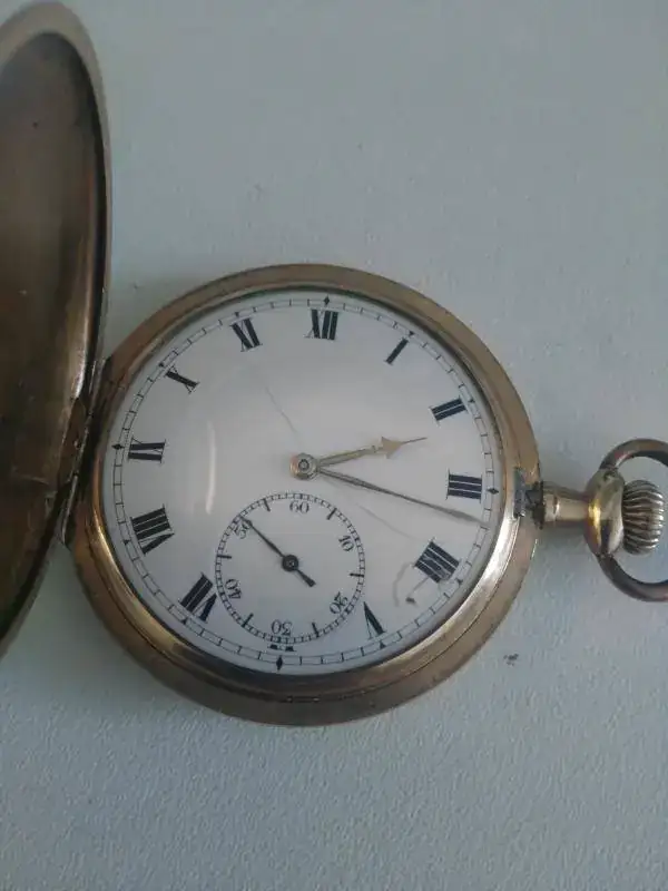

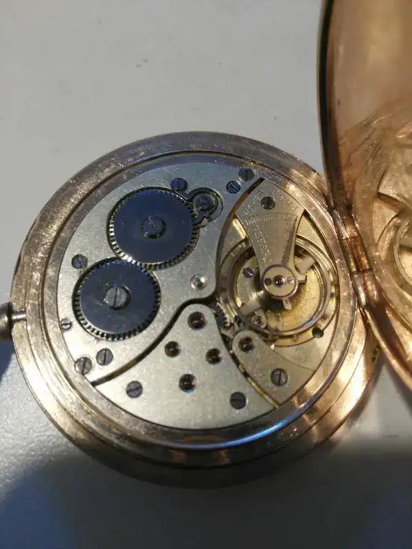

Buenos días.
Aquí os presento este bonito reloj Tavannes de doble tapa.
La verdad es que la maquina me llamó la atención y por eso lo compré.

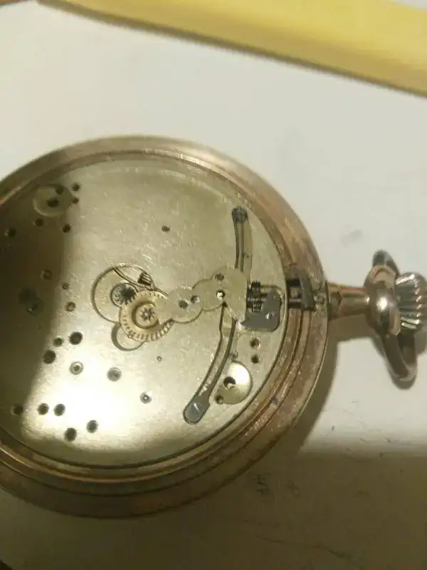

Tenia la cuerda rota y la tija no entraba, ademas de no tener agujas. Una vez cambiada la cuerda y ajustado el sistema de la tija, funciona correctamente.
No se si me podréis ampliar la información sobre esta máquina. Tamaño del reloj 49mm.
Un saludo a todos.
schum, no es importante el tamaño......del reloj. Si es importante la medida del calibre. Será este u otro de la familia o de tamaño. Creo que el resorte del tiret es el mismo.

Buenas....
Gracias por la info. La verdad que muy completa.
Lo del calibre ya lo sabia, pero lamentablemente olvide medirlo, aun que si me acordaba del diámetro del reloj, y al menos para daros una referencia.
