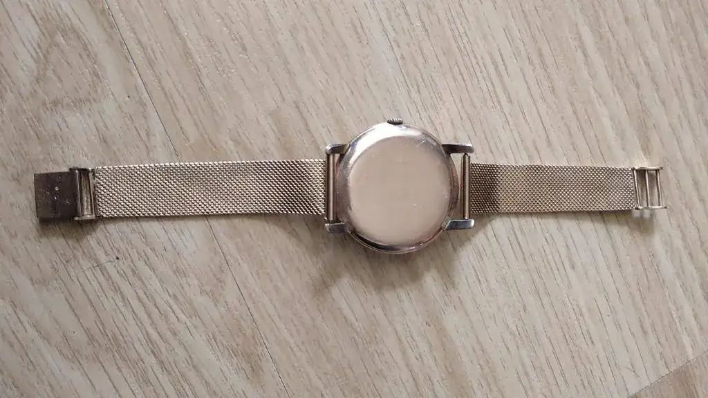

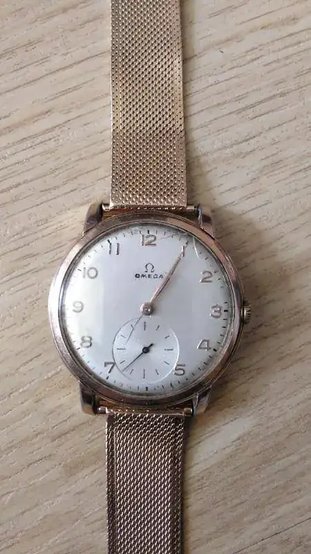

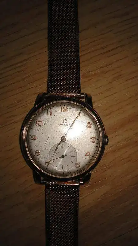

Buenos días a tod@s! Recientemente "heredé" un reloj de mi bisabuelo. Sé que lo tenia a desde hace más de 50 años. Es de cuerda y funciona correctamente. La esfera esta quebrada. Solo se eso según la familia. No encuentro este modelo por internet en ninguna parte y quería saber si me podéis echar una mano a saber el año y modelo de este. Os dejo una fotos. Muchas gracias!!!
Chico, un poco más de ayuda y más fotos!
Parece un 26X, bueno diría que es un 265 con esfera rehecha. Quizas de tamaño grande, un jumbo vaya. Referencia -y me mojo- 2544.
Si quitas la tapa haces fotos junto con las del calibre, se acabará el misterio.

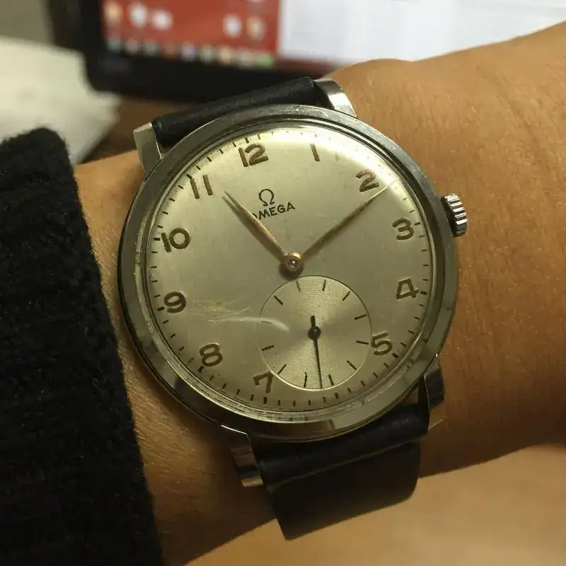

El compañero Germanio no suele errar en estos calibre y creo que ha acertado de pleno. Foto de un 265 con caja 2544 aunque de acero tomada de Internet...

Es cierto es casi idéntico al de la última foto, solo cambia el color. Pues ire a una casa oficial a que lo pongan a punto y le sacaré las fotos que pedís. ¿También imagino que la correa no es la original verdad?
He modificado las fotos. Creo que ahora se pueden ver mejor.

Si lo pudieras abrir con una navaja, es relativamente sencillo buscando la hendidura de la tapa trasera y viéramos su numero te podríamos decir exactamente de que año es.+
