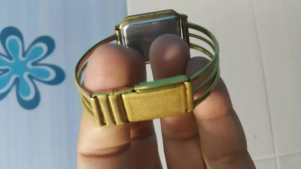

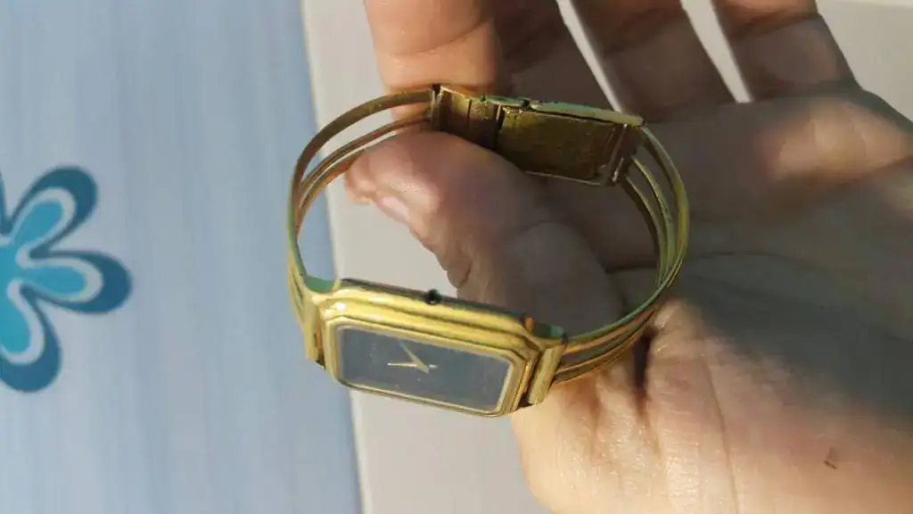

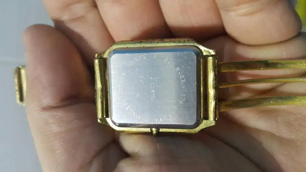

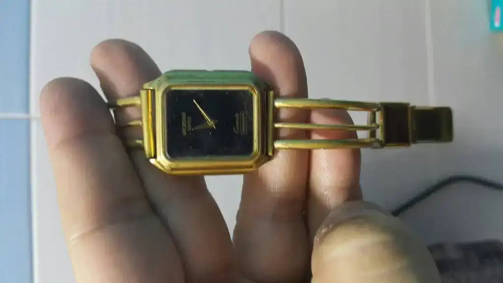

Hola compañeros feliz año a todos aver si me podeis ayudar a identificar este reloj puesto que le falta la tija y corona y no se que clase de modelo ni marca de reloj tengo en mis manos solo se que fue echo para una empresa como obsequio para los trabajadores y yeva maquinaria suiza de quarzo.

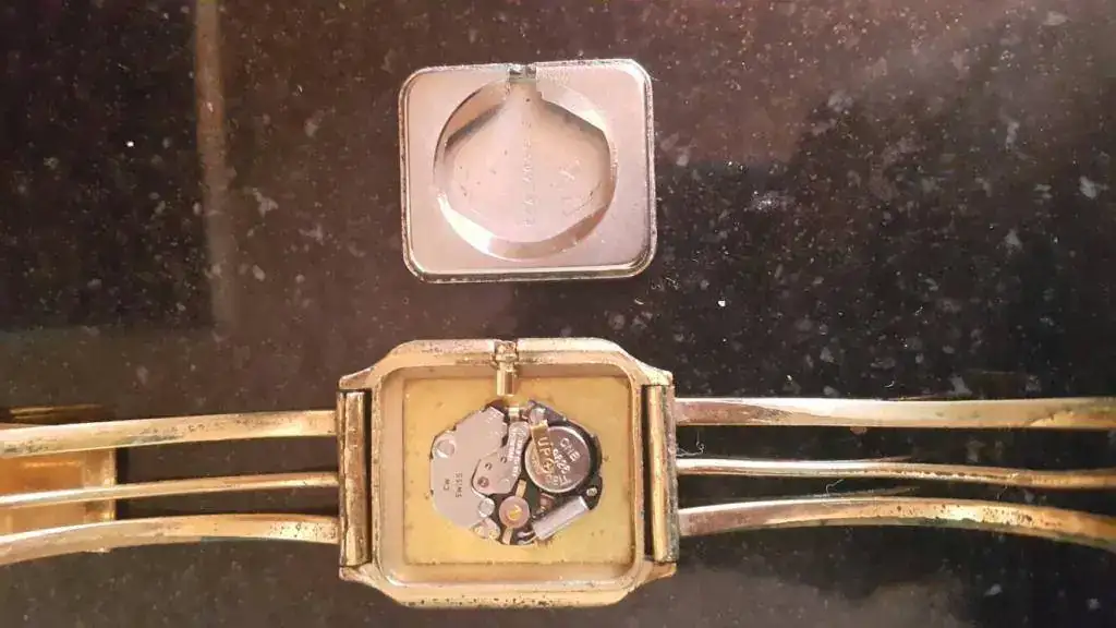

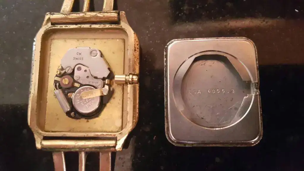

Tendrías que abrirlo para ver el calibre
Hay ban las fotos de la maquinaria pone en la tapa por dentro ESA y numeros
Bamos chicos que ya e puesto las fotos de la maquinaria ayuda para saber si es buen reloj y un poquito mas de su historiaa

Amigo Tejeda, se trata de un reloj de fantasia , o si se quiere un complemento de moda, el valor del reloj siempre es relativo , pueden haber factores sentimentales añadidos

Pues es una máquina de cuarzo, descontinuada según mis cálculos, que debía llevar una corona con cabujón en color negro. El calibre , vuelvo a mi suposición, ya no se fabrica y conseguir la vara va a estar un poco difícil, que no imposible.
Si quieres darle vida de nuevo, puedes comprar una máquina Ronda, sin segundero, y la corona con el cabujón, no te saldrá muy caro y vuelves a la vida el reloj.
Incluso una Miyota, pero te quedo a deber los números, ya que tengo mala memoria para retenerlos, pero en las fornituras con ver la máquina seguro te ayudan.
