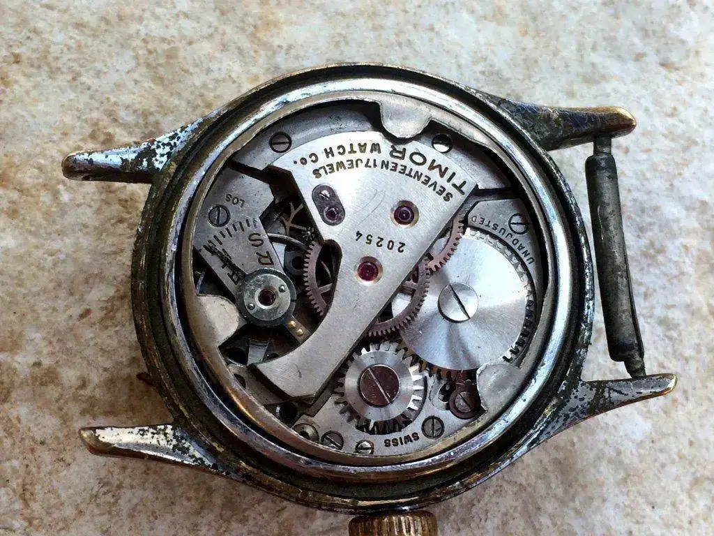

Hola amigos. Quisiera saber si alguno de ustedes conoce este reloj. Lo he llevado a reparar. Pero el viejo relojero me dice que el reloj está muerto.
Si giro la corona, si se mueve.
Alguno de ustedes sabe si se podrá reparar?. No hay alguna manera de revivirlo?
Gracias

Se parece mucho a un as 1158 y flia, si quieres recuperar el reloj supongo que se pueden conseguir recambios, yo acabo de comprar un par de 1187 (que son de la misma familia) por piezas para entretenerme, si tu relojero te dice que es lo que tiene muerto, de entrada parece que tiene la rueda de escape fuera de lugar seguramente con el eje roto, y me viene con esos calibres, te lo puedo ofrecer, pero hasta Tel Aviv no llego... salvo que entre por carta o tengas alguien por aquí.

Estoy de acuerdo con Pinon, el relojero se ha querido quitar el muerto de encima, el calibre parece que está completo pero tiene la rueda de escape desplazada, probablemente con el eje roto, como el rubi en el que encaja lleva contra-pivote no se ve si está roto que podría ser, podría tener también tocado el eje volante y que la suma de males le haya decidido a decirte que lo tires. Yo creo que el reloj se merece los cuidados que necesita y lo último es desahuciarlo.
Como te he comentado estoy esperando un par de calibre AS1187 de los que probablemente te podré ofrecer alguna pieza que necesites si son compatibles con el tuyo, lo que ya no me atrevo es a ofrecerte arreglarlo ya que soy un aficionado, consciente de tener unos conocimientos limitados y meterme en esto podría no salir bien ya que ni tengo conocimientos ni medios para cambiar un rubi o un eje de volante.:(

Que no se puede es distinto a no se quiere. Sin duda es posible. Aparte de Argentina y España, también México se ofrece a repararlo. Vale la pena.

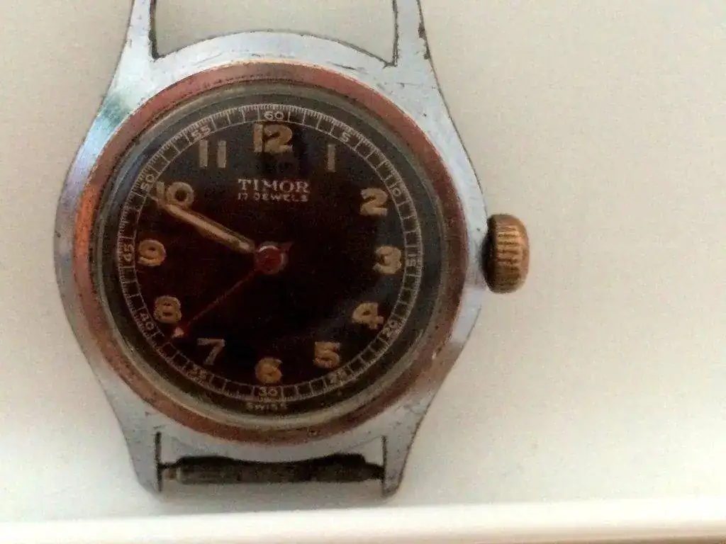

Hola Roviva, yo creo que el reloj tal cual te comentan los compañeros es recuperable
al 100x100. Hacerle un cromado, niquelado etc. a la caja es relativamente barato, la
esfera ni tocarla, está muy entera, aunque parece que los números llevan rodio (algún
compañero más conocedor nos podría sacar de dudas), en cuanto al calibre ya te han
dado algunas propuestas. El reloj tiene un aire de corte militar (a ver si Boctok, se pasa
por aquí).

Estimado Roviva:
Primero decirte que esa marca para mi es muy importante ya que fue una de las famosas Dirty Dozen Las famosos de las doce casas en fabricar el Famoso encargo del Ejercito Britanico: Longines, I.W.C, Omega, JLC, Lemania, Cyma, Timor, Vertex, Record, etc... Un W.W.W (Wrist Watch Waterproof)
Es por esto que le tengo cariño.
F.Boctok

Mi sugerencia es: en caso de no tener lazos afectivos no se si le convendrá gastar apróximadamente 200 shéquels en él. El reloj se lo merece porque es un reloj con un estilo militar y esto lo hace muy querible en el circulo del coleccionismo.
