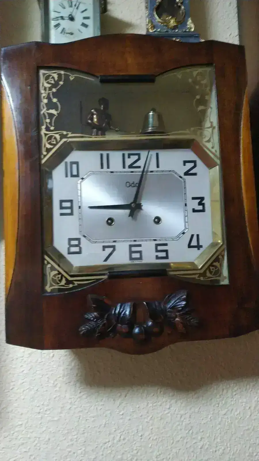

El otro día me hice con este reloj,me pareció curioso .
Le he dado cuerda y cargan los dos barriletes .
La marcha funciona bien pero la soneria de estos relojes no se cómo tiene que sonar exactamente.
Tiene martillo que golpea sobre varilla y la figura que golpea en la campana,pero predomina totalmente el sonido de la varilla y la campana no se aprecia .
El martillo de la figura si toca la campana.
Esto es así ?
También quisiera que me dierais información de estos relojes que no encuentro nada de estos relojes.
Mil gracias de antemano.

Hola. Si es un reloj clásico de los años 20 y 30 del siglo pasado, origen francés o alemán. Buena máquina. Debes ajustar la varilla del martillo para que golpee más en la campana. Un saludo
Gracias,un saludos
El snido lo hace en la barilla el gong que esta fijado a la caja de madera para que tenga resonancia,el campanero es una cosa alegorica,es atrezzo.Un saludo.
