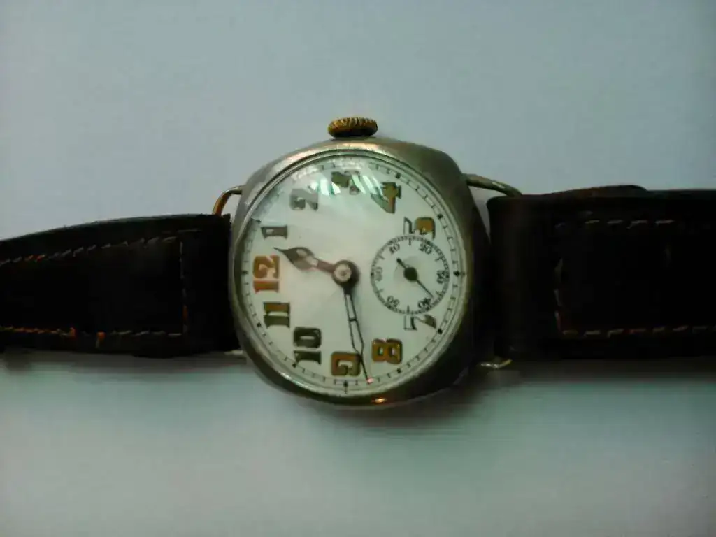

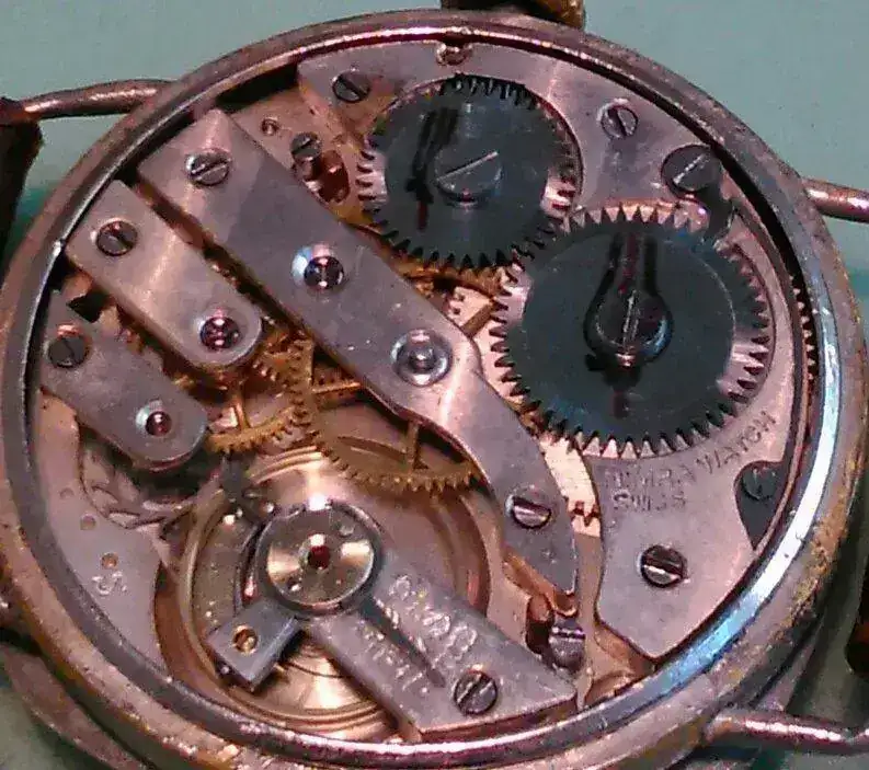

Tengo un reloj de pulsera de los años treinta (?). De la marca "Nimra Watch Co, Swiss" (?). Soy experto en relojes de bolsillo, pero de pulsera...
La maquinaria (restaurda por mi) funciona perfectamente. Haré un baño de níkel en la caja...
Ayuda!!
Gracias:worshippy::worshippy::worshippy::worshippy:
No te puedo ayudar,no soy tan entendido,lo siento....el reloj es precioso,me recuerda algún zenith que muestran algunis compañeros!
Muy bonito reloj...a ver que nos cuentan del calibre...
Muy bonito amigo, parece un reloj de trinchera, como ya sabrás tendrás que tener cuidado al manipular el dial pues lo más seguro es que utilice Radium en los numerales, un material tóxico por más de 100 años.
Bonito reloj. Un cromado y quedará como nuevo

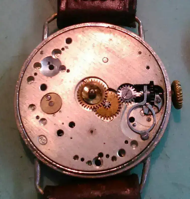

Debajo el quadrante hay la inscripción: AS
Hola el reloj tiene buena pinta y antiguo yo diría 1920/1930 , el calibre parece ser de tipo Lépine de puentes suizo.
Los primeros relojes de pulsera montaban la mayoria calibres de bolsillo.

Buen día amigos; hoy no fuí a trabajar y en mi casa no tengo libros. Según mi opinión - este reloj cilindro podría ser de los años 1905/15.

Parece un reloj de trinchera, muy bonita esfera, como te dijo el compañero manipulala con cuidado.
aquí una referencia de mikrolist:
NimraKleinuhren, Uhrenteile, Uhrwerke, Zifferblätter; Cremines, Schweiz; registriert am 2.9.1912
[TD="width: 190"] Armin Grossert / Nimra Watch [/TD]

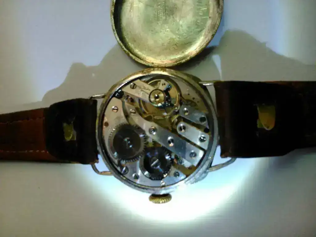

Hola Don Luis, no esta muy clara la foto del movimiento, pero diria que es de áncora.
A ver si el amigo nos puede poner una foto más clara del movimiento e indicarnos las medidas del mismo (en milimetros).
¿Sera loza, será porcelana?, Jajaja, estoy en ello Don Luis.

Buen día Kali; tiene razón, me equivoqué por apurado. Ahora que llegué al taller puedo analizarlo bién. La estoy mirando y observo que tiene los puentes en cada rueda y por supuesto - sí fuera un cilindro - la rda. de escape estaría abajo... y sin ese puente!!
Sería una mejor ayuda -fotos de atrás de la máquina sin el cuadrante y...
...así llegaremos a descubrír su identidad.
Esperamos unas fotos de la máquina y por favor un poco mas claras.
Un saludo y gracias. Luis desde Argentina
Buen día Watch; por favor puede medir la máquina, gracias. Luis desde Argentina

Yo diría que es de alrededor de 1920. No creo la fecha varíe más de cinco años hacia arriba o hacia abajo.

El diámetro del calibre es de 296mm. Con la caja puesta 300mm. De punta a punta de la correa son 21,5 cm.
Mañana desmontaré el quadrante (es de cerámica) y colgaré las fotos de lo que hay debajo. También unas mejores fotos de la máquina.

Mejor foto de la máquina:
Sin el quadrante:
Detalle:
IMG_20140723_123412.webp serà un as...

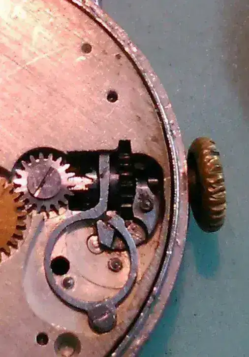

Detalle del freno de tireta y del conjunto del remontoir:

29,6 mm
30,0 mmm
Buen día Watch, gracias; según mi libro dice que es un cal. 137 13 líneas. Un saludo
Jelou!
Pues es primo-hermano del que aparece en Pulp-Fiction. Por comentarlo...
